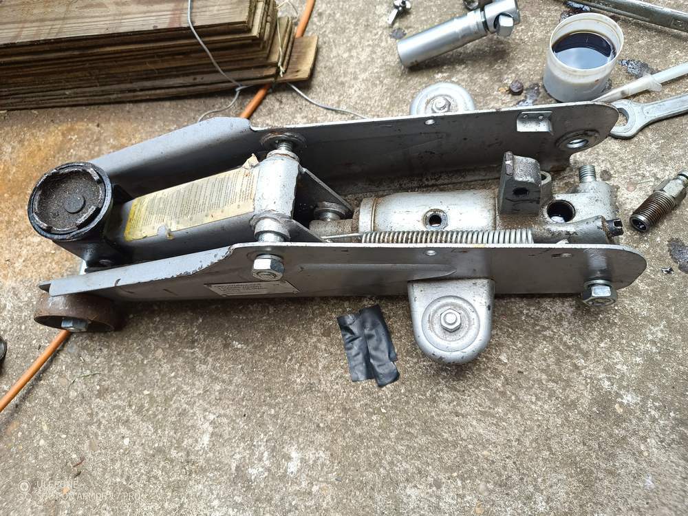

Krokodil emelő
Üdv,
Nincs valakinek jó minőségű robbantott rajza a képen látható "mezei" 2 tonnás emelőről.
Video nem segített, jó rajzot nem találtam.
Kösz előre is.
(#) zolika60 válasza Rosszmáj hozzászólására (») Aug 6, 2025 / 1
(#) Rosszmáj válasza zolika60 hozzászólására (») Aug 6, 2025 /
Kösz, már láttam. Sajnos a túlterhelés szelepet nem olyannak mutatja, mint az enyém.
Mindegy, összeraktam ahogy gondoltam ... és jól gondoltam. Emel, nem ereszt vissza magától, örülés van.
Még egyszer kösz a fáradozásodért.
