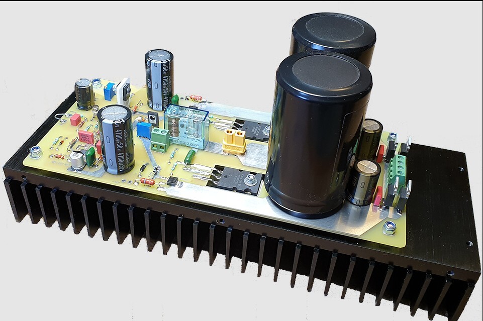

(#) tothbela válasza Skori hozzászólására (») Szo, 18:38 /
Talán már írtam róla egyszer, hogy egy Optheron volt nálam javításon. Szerintem 120 ezer forintos áron bármikor megvenném. Vannak hibái, amiket orvosoltam a tulajnak.
Teljesen átlagos kapcsolás, néhány számomra értelmetlen részlettel. Egy kis csavar azért van a kapcsolásban, de mást nem találtam benne.
Laterális mosfet vég Exicon 20n20/20p20 dupla magos fetekkel, meg fémtokos duál jfet LTP bemeneti fokozattal.
A védelmi rendszeréről inkább semmit. Tönkre vágott egy drága hangsugárzó párt.

Hogy hogy szólhat azt nem tudom, de az elrendezése nekem nagyon tetszik, ott vannak a végtranyók szinte a pufferek tövében. Más kérdés, hogy ha forrasztani kell benne akkor horror, mert le kell szedni az egészet a bordáról.
(#) tothbela válasza Ge Lee hozzászólására (») Vas, 8:31 /
Nem volt nehéz forrasztani, mert a sarkain van 4 csavar, meg a két mosfeten. 5 perc alatt hozzáférni mindenhez.
(#) tothbela válasza tothbela hozzászólására (») Hé, 8:53 /
Ezeket a képeket azért raktam fel, mert elszörnyedtem. Milyen védelem az, ami engedi a teljes tápfeszt ráengedni a hangsugárzóra?
Az Exicon dupla chipes laterális mosfet túlélte, minden paraméterei változatlan maradt.

Az a nyák is kuka, szenesre van égve...

A hangjától annyit, hogy nekem tetszett. Olyan zenéhez ahol hatalmas dinamika kell, oda szerintem jó lenne. Csak azért lenne, mert kapcsolástechnikailag szerintem elvérzik.
Próbálom kicsit részletezni.
Fizikailag rendben van, masszív eloxált házba szerelte a gyártó. Ez egyébként készen kapható ház, önmagában 100 ezer felett van. A végfok kapcsolása nem bonyolult, sima DC csatolt laterális mosfet végfok, dupla jfet LTP differenciál bemenettel, nem invertáló kapcsolásban. Ahogy a korábbi képeken látható, nagyon közel vannak a kimeneti fetek a pufferkondikhoz. Azok Kemet gyártmányú 22000µF/63 V-os példányok. Két áramgenerátort tartalmaz a kapcsolás, egyik a LTP alján, másik a VAS fokozat áramgenerátora. Ezt a gyártó egy 2, és egy 4,7mA-es áramgenerátor diódával oldotta meg.
Van még egy DC szervó is a végfokokon, ami viszont csak nagyon kicsi (szimulátorban lefuttatva 60mV) bemeneti ofszet feszültséget képes korrigálni. Ez elég is lenne, de a bemeneti duál jfetek gate árama csak 30V és 60 Celziusz fok alatt olyan kicsi, hogy az nem mérhető. A kapcsolásban 44V körül 88mW disszipáció mellett már akkora áram folyik a gate elektródokon, hogy a 100kOhmos gate levezető ellenálláson (220kOhm volt a tervezett, a nyákon minden alkatrész értéke rajta van) akkora feszültség ébred, hogy simán több V nagyságú DC keletkezik a kimeneten. Ez csak akkor nincs így, ha a bemenet le van terhelve 10kOhm alatti ellenállással. Ha egy kondenzátoros kimenetű előfokot kötünk elé, a védelem azonnal lekapcsolja az erősítőt. Lekapcsolja. Igen, a kimeneti DC figyelés a koppanás gátló relé után van. A bekapcsoló gomb egy sima nyomógomb (mondjuk szép) ami egy bistabil áramkört billent át, ami behúz egy relét, feszültség alá helyezve a fő transzformátort. A két végfok feléled, majd egy késleltető áramkör behúzza a két végfokon a kimenetet kapcsoló reléket. Ha netalán van a kimeneten DC, azt csak akkor érzékeli egy áramkör, ha az legalább 1V feletti. Ilyenkor a bistabil kapcsolódnak ad egy impulzust, így az erősítő lekapcsol, azaz a fő trafó primer oldala nem kap feszültséget, és a két kimeneti relé is leold. Ilyenkor azért csattan a hangsugárzó is egy nagyot.
Egyetlen esetben nem old le a kimeneti védelem, ha a két kimeneten ellenfázisú DC van. Azt ugyanis a közösített DC figyelő nullának érzékeli. Ez meg is történt, egy Dac kimeneti GND leszakadása miatt elrepült két "olcsó" hangsugárzó.

Nekem nem is a hangjával volt bajom, mert mint írtam, az elfogadható. A zaj, az pedig szerintem a duál fetek nagy gate áramából ered. Mármint az eredeti verzióban. Ez ki lett javítva, most csendes.
Ami megharagított, hogy tegyük fel elpukkan az erősítő. A drága ház marad éppen, a trafó, pufferek mind megússzák. Bármilyen hibát alkatrész szinten 20 ezer alatt meg lehet oldani. De a hangsugárzóval mi lesz? A hangváltóban lévő alkatrészeket én megjavítom, de a mélysugárzó javítás már nem amatőr dolog. 300 ezer volt a két hangszó gyártói javítása. Ezért a pénzért többszáz órás bejáratást is végeztek rajtuk.
