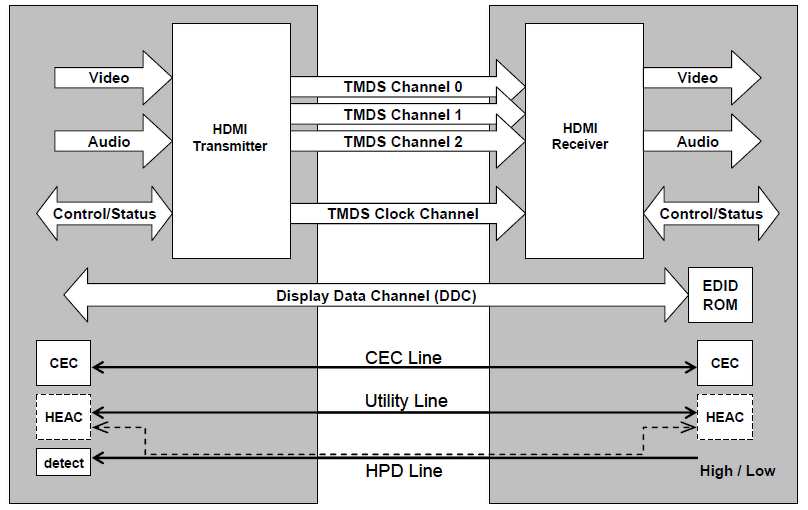

(#) FAZ1 hozzászólása Aug 18, 2025 /
HDMI csatlakozó
Érdeklődnék - a HDMI csatlakozókon ki is jön, meg be is megy a sztereó hang, és a video kép?
Ugyanabban a csatlakozóban? Hasonlóan a valamikori SCART csatlakozók megoldásához?
És az a kijövő hang (ha van) például egy TV esetében milyen megoldású?
Alapból teljesen TV hangerő-függő, avagy szabványos DIN kimenetű hangjel (0 dB, 0,775mV)?
azaz - közvetlenül külső erősítőre küldhető - a TV hangszabályzójának bármely állásától független?
(#) Inhouse válasza FAZ1 hozzászólására (») Aug 18, 2025 /
Nem, nem olyan. A HDMI digitális, nincs analóg kép és hang rajta.
(#) FAZ1 válasza Inhouse hozzászólására (») Aug 19, 2025 /
Azt nagyon jól tudom, de az alapok ugyanazok.
Bemegy és kijön rajta minden.
Vagy teljesen más az analóg/digitális működési eltérés?

(#) Inhouse válasza FAZ1 hozzászólására (») Aug 20, 2025 /
Ha kitaláljuk, hogy mit is szeretnél, akkor lehet, hogy előbbre leszünk.
Van olyan olcsó HDMI->VGA konverter, ami közben akár analóg hangot is ad...

(#) btamas81 válasza FAZ1 hozzászólására (») Aug 20, 2025 /
Optikai kimenetre van valami kötve?
Mert ahhoz van digital/analog konverter. Viszont a hangerő szabályzással meg leszel lőve, mert az fix.

(#) btamas81 válasza FAZ1 hozzászólására (») Aug 21, 2025 /
Optika rca D/A konverter. Pár ezer forint. Mindent bedugsz a tv-be hdmi-vel, (beltéri, anycast, dvd játékos) D/A konverter optikával a tv-be, kimenetét meg az erősítőbe.
Optikán jön a dolby hang is, de neked csak stereo lesz, mivel ott a konverter, meg az erősítő se olyan ami tudná.
Ha nagyon kell a térhatás, 25-30 körül kapsz házimozi erősítőt. Azt is ugyanúgy optikával összekötöd, vagy valami jobb vasat veszel, amin már van hdmi.

(#) Massawa válasza FAZ1 hozzászólására (») Aug 23, 2025 /
Miután a TV már nem jelforrás, igy nyilvánvaló, hogy a HDMI csatik elsösorban bemenetek. Mindenfele jogi hokuszpokusz miatt ez tiltva van. Azaz ha felvételt akarsz késziteni azt nem a HDMIn kapod, hanem az USBn, de azon van védelem rendszerint csak ugyanabban a TVben tudod lejátszani a felvételt, ahol azt felvetted.
Az optikai meg a CINCH stekkeren van kimeneti hang. Mind a kettöt konvertálni lehet BT-re és ha jobb latenciásat ( kisebb értéküt) veszel, akkor nincs késleltetés, legfeljebb az BT feldolgozo kütyübe következhet ez be. Én már évek ota igy hallgatom a TV-t fejhallgaton - eddig gond nélkül.
