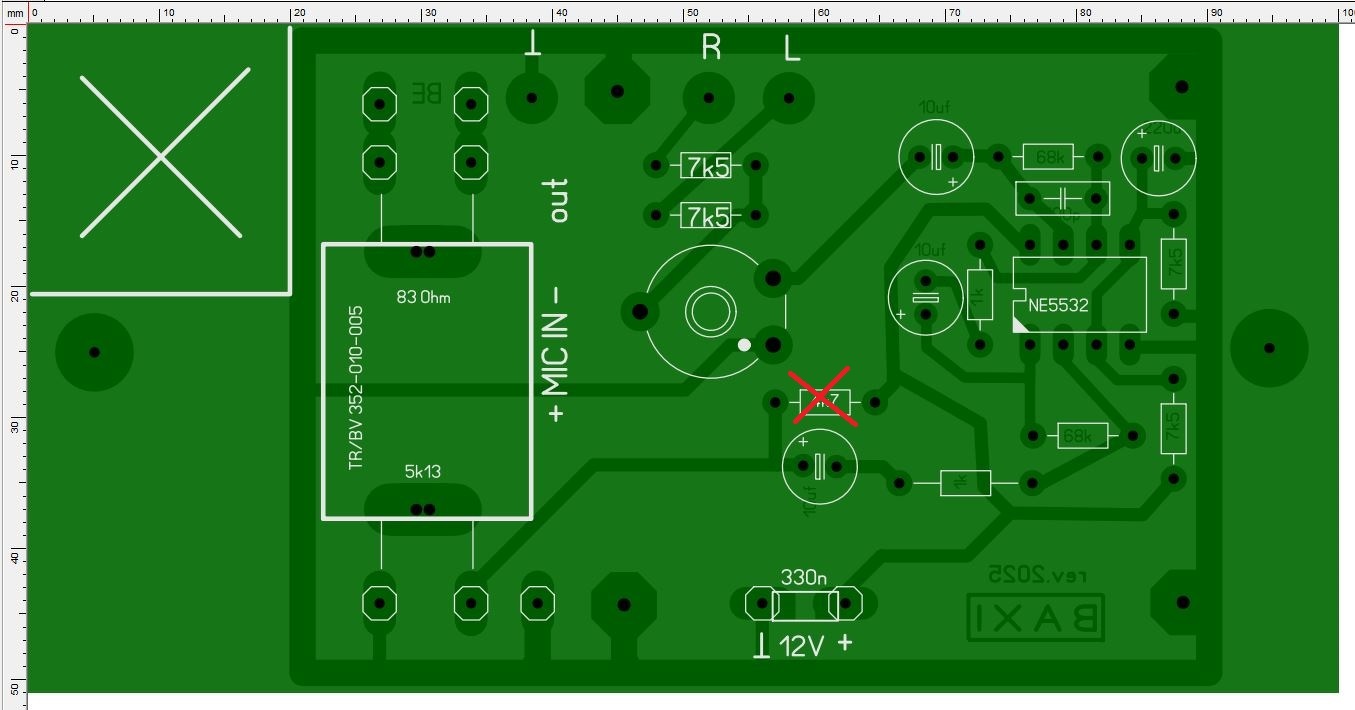

Alaplapi a hangkártya, észrevehető különbség van az előlapi és a hátlapi csatlakozók között, sok zajt fel tud venni útközben. Kipróbálom csavart érpárral is, hátha jobb lesz kicsivel. Elvileg van USB-s ultra olcsó hangkártyám, kipróbálom azzal is. Mindennel rámegyek ami csak van! ![]() Kivéve a laptopot, mert annak aljzatába szakadt bele egy jack. ![]() Automatikus hangerő leszabályozás mikrofon aktiváláskorÜdv!Nem igazán mélyednék bele, bizonyára volt már ilyen igény és komplett megoldások is akár. Rendezvényen használnék egy olyan berendezést, mikrofon erősítőt, ami aktiváláskor, beszéd, automatikusan belekeveri a sztereo erősítő mindkét csatornájába a hangjelet. Egyúttal a két csatornán futó jelet állítható szintig, ideig lehalkítja, amíg a beszéd tart... Egy 600 Ohmos aszimetrikus dinamikus mikrofon lenne a bemeneten. Valamikor csináltam ilyesmit mono erősítőhöz és egy FET-es osztó taggal, de az több évtizede történt. Köszönöm az ajánlásokat!

Kerestem, hátha valakinek kedvező áron útban van egy ilyen erősítő, aztán kifaragtam egy fapadosat, ennyit érdemes belefektetnem.
Az érdem Baxi kollégái, az ő, elektret mikrofonhoz készült erősítőjét készítettem el. Ha valakinek szüksége lehet ilyesmire, meg lehet nyugodtan csinálni. Nekem még van az elején egy 1:5 illesztőtrafó is, mert hányódott reménytelenül a lomban. Az alkatrészek méretezése gondos munka eredménye, beraktam, ami először a kezembe akadt. A kimenetet 2 ellenállással monósítottam a sztereó erősítő kedvéért és ennyi, célnak megfelel... Még a 3 szerelvényt ráeszkábálok és ez is megvan. A hozzászólás módosítva: Aug 20, 2025
Hello! A bemeneti 10µF-ot meg kell fordítani.
Üdv! Köszönöm! Az eredeti, elektret mikrofonnál volt így, de igaz, most más a felállás. Nem akartam berakni az eredeti ellenállást, hogy ne folyjon semennyi áram az illesztő trafón...

Esetleg érdemes lenne "dinamika processzort" használni. Ez nem bonyolult, mindössze a nagyon halk részek alatt zajzárként, a hangos részek felett limiterként üzemel. Az emberi beszéd (ének) jelszintje nagyon nehezen tartható kézben.

Azért kérdeztem, mert beszédre érdemes az alsó átviteli frekvenciát 70-120Hz körül határolni. Profi keverőkön is van ilyen.
Ok, csak beszéd, narráció, komment célra kellene, köszönöm!
Itt van egy olyan kapcsolás, ami a mostani áramköröd továbbfejlesztése.
Igazából olyat szerettem volna küldeni, ami ettől egyszerűbb, illetve a mostani áramkörödhöz hozzá lehetne applikálni minimális változtatással. Viszont annak a lelke egy fotoellenállás antiparalel ledekkel. Mindjárt mutatom a lényeget.
Ez lenne az, viszont kell hozzá egy zárt fényvédett kupakban elhelyezett opto csatoló. Fotoellenállás, meg két sárga led. Nekem a sárga adta a legnagyobb érzékenységet.
Érdemes lenne ezeket a modulokat egyforma méret nyákra építeni, mert a teljes lánc áll ebből a limiterből, akkor kell még egy zajzár, bár azt utólagosan szoftveresen is meg lehet oldani. Élő hangosítás esetén a szoftver nem jöhet számításba. Van még a pakliban egy exciter, ami a hangot karcosabbá teszi, valamint egy De-esser áramkör. Ez a sziszegést csökkenti. |
