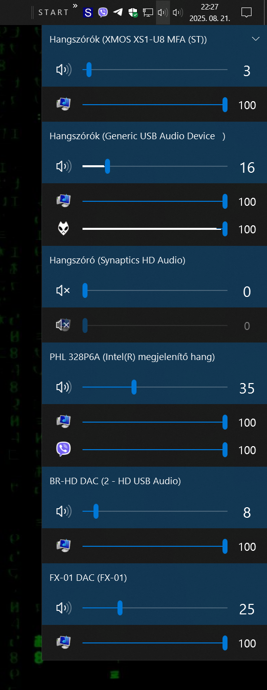

(#) tki válasza Skori hozzászólására (») Aug 21, 2025 / 1
Végtelenül nevetséges, de nagyon régen nem láttam már én sem egy rendes mixert (Windows-on), amin egy panelen látni a rendszerrel felsoroltatható összes hangcsatornát és beállításaikat áttekinthetően és kényelmesen használhatóan. Pedig időnként kellene. Emlékszem, hogy régen létezett ilyen, és barkácsolni sem olyan nehéz, csak a világban előforduló sokféle konfigurációt macerás kitesztelni, hogy jól működik-e velük a program, de azt nagyon. Amúgy persze létezik minden a DJ-keverőpulttól a nem tudom, miig, de egy sima mixer...
Miután úgy 13 év alatt már majdnem sikerült a Microsoftnak a régi Kezelőpultból az új Beállításokba migrálnia a hangbeállításokat is, a Windows 11-ben kezd egészen használható lenni a beépített felület, de a valóban kényelmestől messze van, billentyűshortcut-okat sem lehet beállítani stb. A szokásos minőség...
Ha csak a kimeneti csatornákról van szó, akkor erre hivatkozik mindenki, de szerintem harmatgyenge: EarTrumpet. Nyílt forrású és még díjat is nyert, csak tudnám, hogyan: https://apps.microsoft.com/detail/9nblggh516xp?hl=hu-HU&gl=HU Modern UI-os, de ebben az esetben nem probléma. Ez is valami...

(#) Skori válasza tki hozzászólására (») Aug 21, 2025 / 1
Köszi, M$ áruház nélkül elég nehéz volt felvarázsolni, de működik (iot ltsc verziót raktam fel).
Az mondjuk vicces, hogy ez win7 alatt még alapból jól működött, külön app nélkül is....

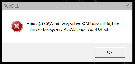

(#) Skori hozzászólása Aug 26, 2025 /
Win10 hibaüzenet
A csatolt hibaüzenet ismerős valakinek? Mit lehet ezzel kezdeni? Véletlenszerűen, (netezés közben) dobta fel... de már máskor is előfordult. Amúgy látszólag minden működik.

(#) Skori válasza Régi motoros hozzászólására (») Aug 26, 2025 /
Köszi szétnéztem, töröltem a feladatütemezőből. De süsdmeg, lassan lejár a támogatása a win10-nek, és még mindig ilyen hibák vannak benne!? Nincs egy hete, hogy feltettem, és napi szinten keresek foltozásokat a különféle hibákra. Mondjuk sok dologra van megoldás (néha 3. fél szoftvere), de ezeknek egy része olyan dolog ami win7, win8 alatt még alapból jól működött, most meg foltozni kell.

(#) Régi motoros válasza Skori hozzászólására (») Aug 26, 2025 1 / 1
Többet én sem tudok, de többen állítják, hogy a W10 (+ a 8 is) egy eltolt konstrukció lett...
Azért jegelték mihamarabb és adták ki a 11-et.
Kb olyan hasonlóságot képzelek el, mikor annak idején az Xp helyett kihányták a vistát.
Nem sokan ismerik ugyan, mert utána a hetes leverte, a vista meg labdába se tudott rúgni igazán.
