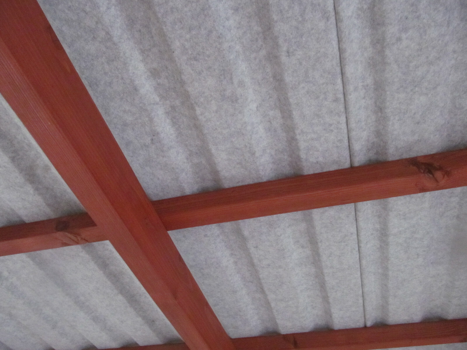

(#) nagym6 válasza Alkotó hozzászólására (») Kedd, 7:46 /
Ha púpra a csavar, akkor biztosan kell alá távtartó a tartó léc és a púp közé. Létezik-e ilyen méretben.
(#) Solderball válasza nagym6 hozzászólására (») Kedd, 8:39 / 1
Ezt azért ne kérdezd meg egy bádogos boltban, mert lesznek vidám percek.
Nincs "távtartó".
Csak gondolkozz józan parasztival.Egy bedeszkázott tetőn hogy tennéd be a lemez alá?
Nyitott fedésnél-terasz-nézegetnéd a távtartódat, vagy ha a hullámhegyen csavaroznád,
a"púpon" ahogy hívtad, nézegetnéd a csavart?
Megvan ennek a módja, az alapján kell dolgozni.
Mellékeltem pár saját fotót, nálunk "vazsmegyében" ez a szakszerű.
Első képen a fedés rögzítésének módja,a hullámhegyen lévő csavar a lemezösszefűzés miatt van ott, ne tévesszen meg.
A második fotó a fedés rőgzítését mutatja.Ez az alsó szél, azért van sűrün a csavar.
Egyébként 6-8 db kell négyzetméterenként.
A harmadikon a terasztető belső oldala, láthatod hogy igy esztétikus is, a korrekt rögzítés mellett.
A negyediken a fémre, fára használatos csavar, egy korábbi munka maradéka.
Ki van erre találva minden, csak használni kell.
