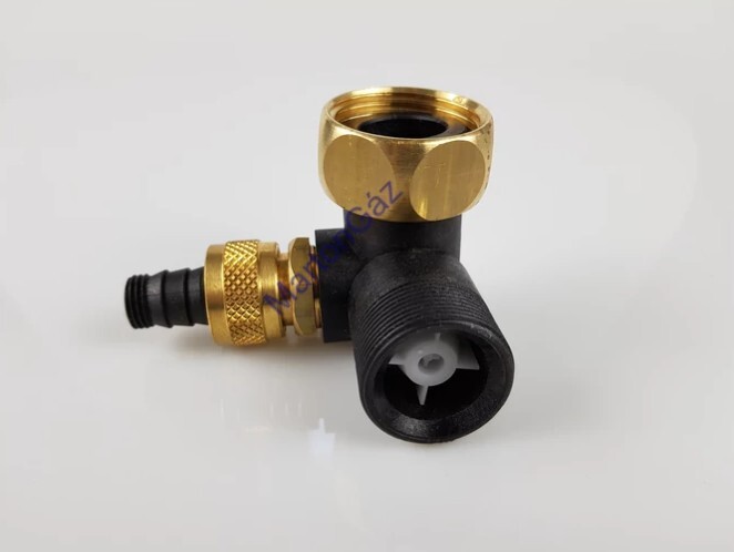

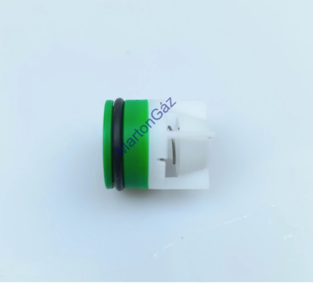

Tavaly emlékszem a visszacsapó szelep, ami a HMV szivattyú alatt van, nem volt a helyzet magaslatán. Szétesett, úgy raktam össze akkor. De lehet már nem zár rendesen, mert a benne lévő tömítés elszakadt. A fotón látható a szelep illetve a helye. Ennek hibája okozhatja ezt a problémát? Vagy megfordítva a kérdést: Milyen hiba jelenséget produkálhat ennek a szelepnek a hibája?
Kazán: Saunier Duval Isotwin C24E

Ma jön meg elvileg a visszacsapó szelep. Úgy gondolom az amúgy is vacak, legutóbb amikor szétszedtem úgy tűnt. Egy hibalehetőség azzal kizárva.
(#) Vappali válasza Vappali hozzászólására (») Okt 3, 2025 /
Megjött, beszereltem. Semmi nem változott. De maga a tudat hogy új visszacsapó szelep van a kazánban már megérte.
(#) VIM válasza Vappali hozzászólására (») Okt 5, 2025 / 1
Találtam ehhez a kazánhoz egy működési leírást ami részletesen leírja, hogy eltérő HMV vételezéseknél hogyan oszlik meg a víz áramlása a tartály ill. a hőcserélő irányába. Ebben a baloldali képen lévő leeresztő részben van egy korlátozó "tárcsa" ami a leírásban meghatározott mennyiséget osztja vagy inkább korlátozza (7 literre, mert ez a típus a kisebb). Ezt a korlátozót nem említi de más képeken látható ez a tartozék ehhez a visszacsapószelepes leeresztő könyök darabhoz Bővebben: Link. A pdf 19 oldal lap tetején kezdődik.

Egy Isomax-nak volt olyan problémája, hogy a HMV szivattyú forgórésze időnként megakadt tehát a csapágyazása kopott volt és ha meglett ütögetve akkor elindult de a következő leállás után szintén elakadt. Ennél az Isomax-nál a szivattyú az fordulat szabályzós volt nem állandó üzemi kondenzátoros. A működési leírást azért kerestem, hogy én is megértsem, hogy hogyan oszlik meg a hálózati víz mennyisége ha csapnyitás van vagy csak a tartályban lévő meleg vizet kell felfűteni. Gondoltam, hogy Te csak tudod, hogy előzőleg hogyan viselkedett "helyesen" a készülék és ahhoz képest mi változott. Azt nem tudom megmondani, hogy ha nincs benne a korlátozó gyűrű akkor a szivattyú az teljes keresztmetszetben tudja tolni a tartályba a felmelegített vizet DE a kupakos bemeneten pedig szívja, mert úgy tudja keringetni ha éppen nincs csapnyitás. Szerintem a tartályban ilyenkor a rétegződésből adódóan a tartály NTC-je kezdi elérni az "előírt" értéket és a szivattyú (vagy a kazán) lekapcsol, lemodulál. Ezt annyiszor ismétli meg amíg nem normalizálódik a tartályban lévő víz hőmérséklete. Ha benne lenne az a korlátozó akkor (szerintem) nem tudna nagyobb mennyiségben keveredni a tartály vize és egyenletesebb lenne a kiegyenlítődés ami nem okozna többszöri "rámelegítést", korrekciót a kazántól.
(#) VIM válasza Vappali hozzászólására (») Okt 7, 2025 /
A korlátozó gyűrű az lehet a szivattyúra csatlakozó hollander tömítése is de láthatod, hogy elég kis lyuk van rajta a kép szerint. A készülék vázlati felépítését szemléltető rajzon közvetlenül a szivattyú után a nyomó oldalon van feltüntetve.
