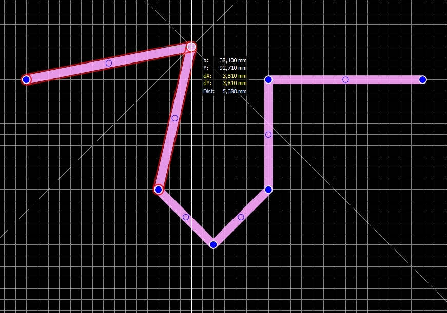

Hogy lehet a sprintben egy track-nek csak az egyik pontját mozgatni, egy végpontot vagy töréspontot úgy, hogy ne az egész tracket akarja vonszolni, hanem csak azt a pontot az előző törésponttól, vagy két töréspont között? ( A tangóban ez az alap, itt meg vagy az egészet akarja mozgatni, vagy csak a felezőpontot engedi kimozgatni. ) A hozzászólás módosítva: Szo, 15:25
Ha jól értem amit kérdezel, akkor a mozgatás itt is könnyedén megy, semmit nem kell hozzá állítani, bármelyik pont mozgatható.
A mellékleten 3 rasztert mozgattam jobbra és szintén ennyit felfelé, amit a sárga értékek mutatnak is mint elmozdulás.
Köszönöm, közben rájöttem. Előbb ki kell jelölni az adott tracket, utána a végpont is meg a közbülső pont is szabadon mozgatható, amiket jelöl.

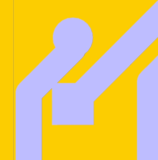

Igen, úgy gondoltam újrakezdem és megrajzoltam az elejétől. Mindenképp meg szeretném tanulni ezért mutatom hova jutottam. Építő kritikát szívesen fogadom és köszönöm ha segítetek.
Nem látok rajt semmit ami rossz lenne, egy apró szépséghiba csak, túlhúztad a sávot egy helyen
kép mutatja. Panel körvonalát mindenképpen generáld le, mert igy nem derül ki a panel méret. Keresni fogják.. tipp: Két PAD-et alakits kétoldalasra és felső solder-mask réteget is hozz létre, akkor komplett le lesz lakkozva a panel, a silk is jobban néz ki.
