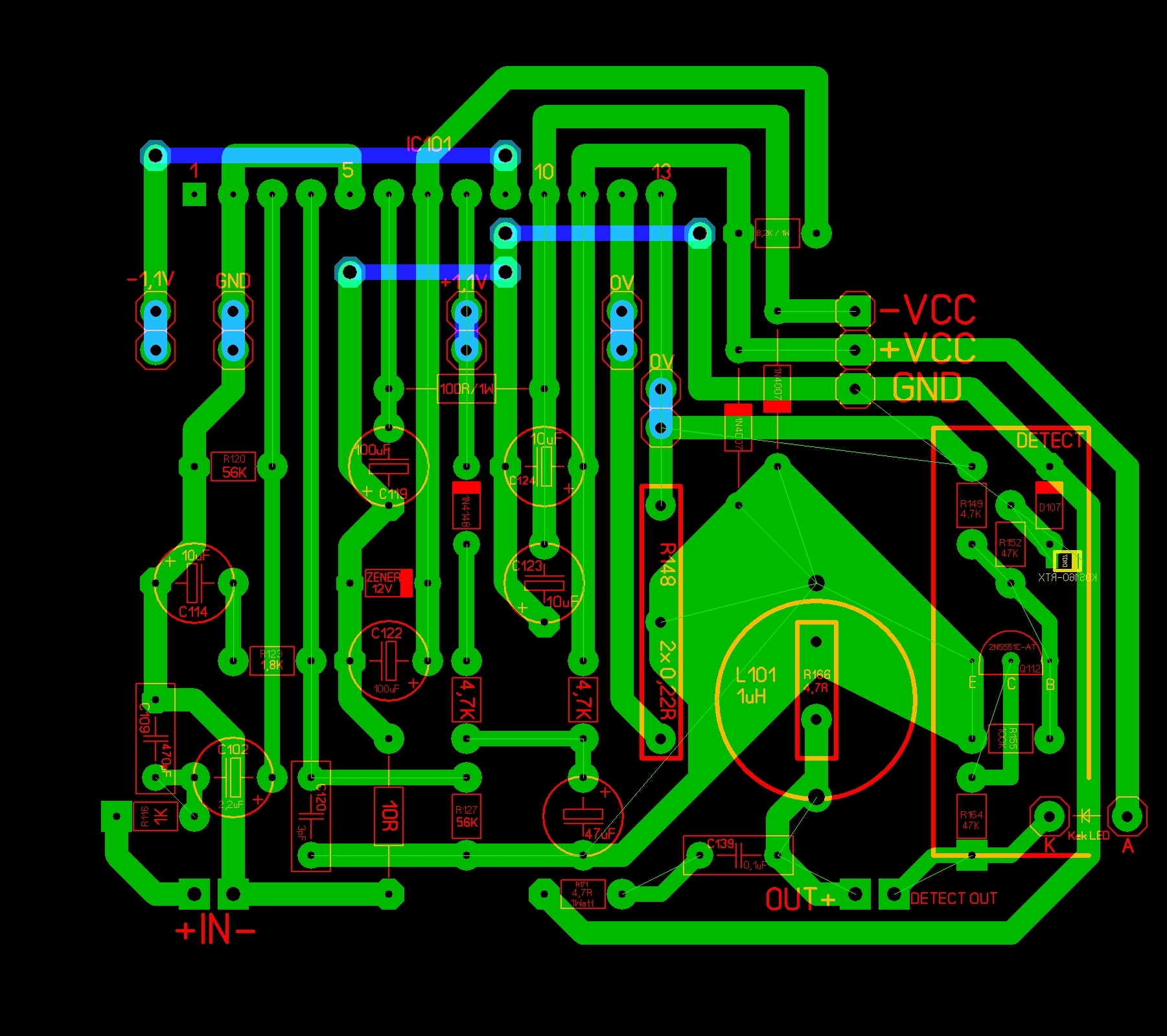

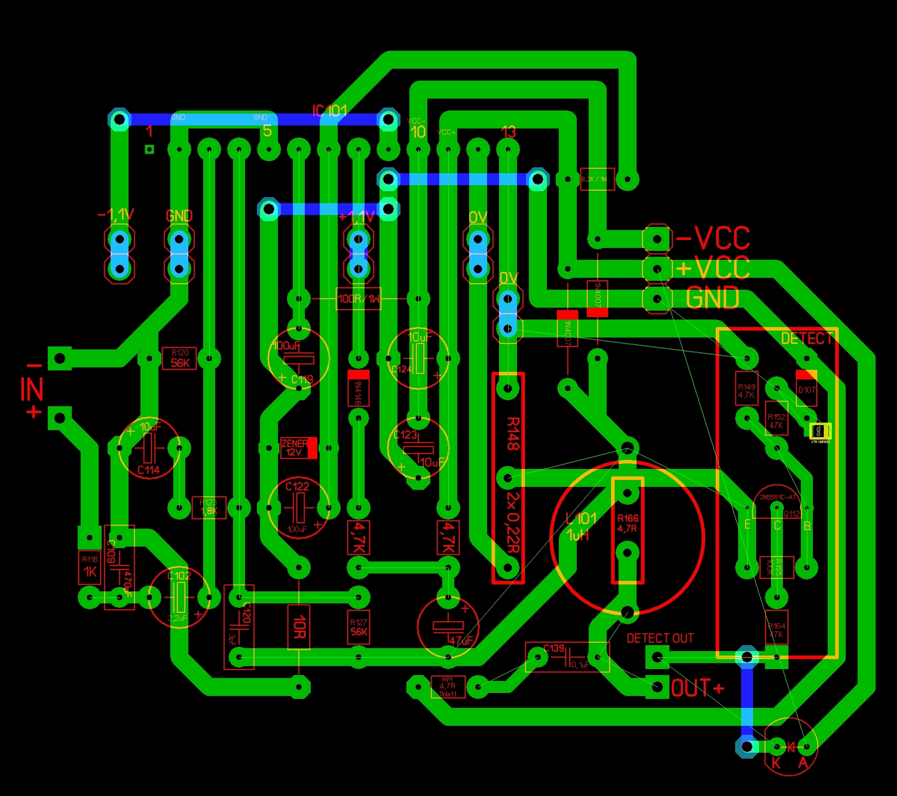

Jelenleg 78/7912-vel stabilizáltam a segédtápot.

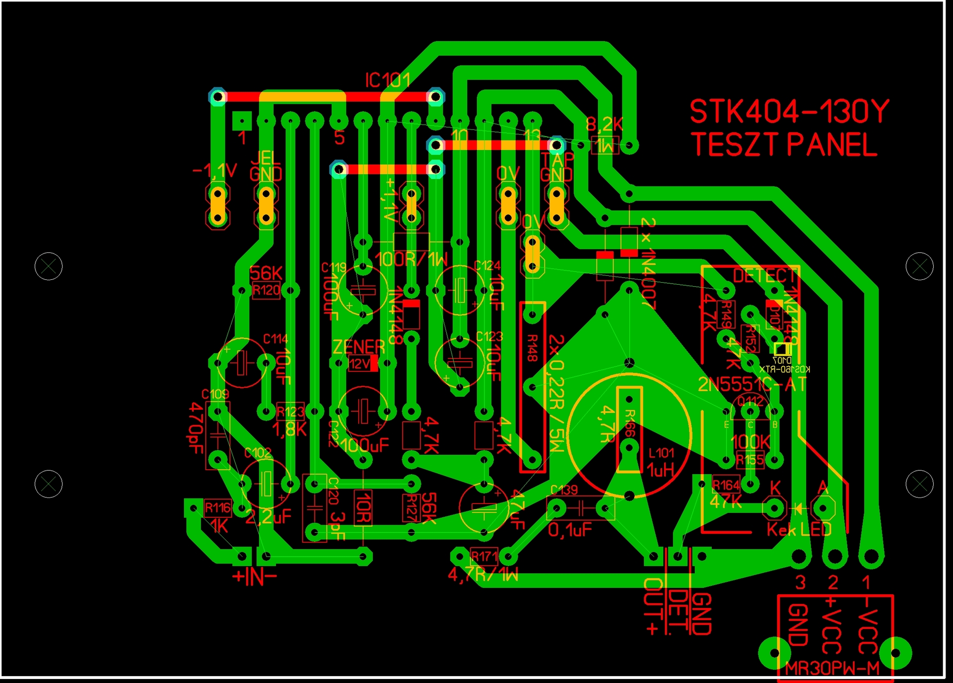

(#) reloop válasza igor4122 hozzászólására (») Okt 4, 2025 /
A védődiódákat helyesen rajzoltad be.
A LED előtét-ellenállása maga a 47k-s R146.
(#) igor4122 válasza reloop hozzászólására (») Okt 5, 2025 /
Köszönöm, be is rajzoltam.
A panel kicsit már kezd terjeszkedni, a ledet például felhoznám az L101 feletti üres területre, de nem szeretnék túl sok átkötést a panelra.
Arra gondoltam hogy a kék led az előlapra kivezetve jó lehet szerviz célokra, megállapítani hogy melyik áramköri részben van a túlterhelés, ami miatt esetleg nem indul az erősítő.
(#) reloop válasza igor4122 hozzászólására (») Okt 5, 2025 /
A LED-et nem érdemes a panelre tervezned, mert teljes kiépítésnél a túlvezérlés azonnal bonja a relét és elhallgat az erősítő, a LED nem kap áramot a továbbiakban. Csupán az élesztésnél jöhet jól, ha véletlen rövidzár kerül a kimenetre.
A diódák jól lettek berajzolva.
Értem, csak menő lett volna egy "Error" LED sor az előlapon, bár tudok létezni nélküle.
Enélkül is elképesztően bonyolult lesz az erősítő
Sejtettem, ezért gondoltam a hiba kijelzésre, ha egyszer valami elromlik benne, ne kelljen órákat tölteni a hibás kör megtalálásával.
(#) igor4122 válasza igor4122 hozzászólására (») Okt 5, 2025 /
Ezen a panelon kell még valamit módosítani?
Mert ha nem akkor elkezdeném az STK403 IC-k panelét megtervezni.
Ha a blokkvázlatot jól értelmezem akkor az STK404 külön panelon lesz, az STK403-ak pedig egy panelon (de lehet hogy csak a barna keret zavart meg és külön vannak azok is).
Az STK404-130 panel rendben lesz, ha csak valamit el nem néztünk.
Használat közbeni terhelés szempontjából ez a kritikus erősítő, a mélyközép csatornákra ennek negyede, a magasra ennek tizede jut majd.
Javaslom készítsd el, éleszd és siker esetén folytasd az építést. Nem győzöm hangsúlyozni, hogy pótolhatatlan az STK. Ha csak bontás közben megsérül már felesleges a folytatás, illetve más utat kell választanod.

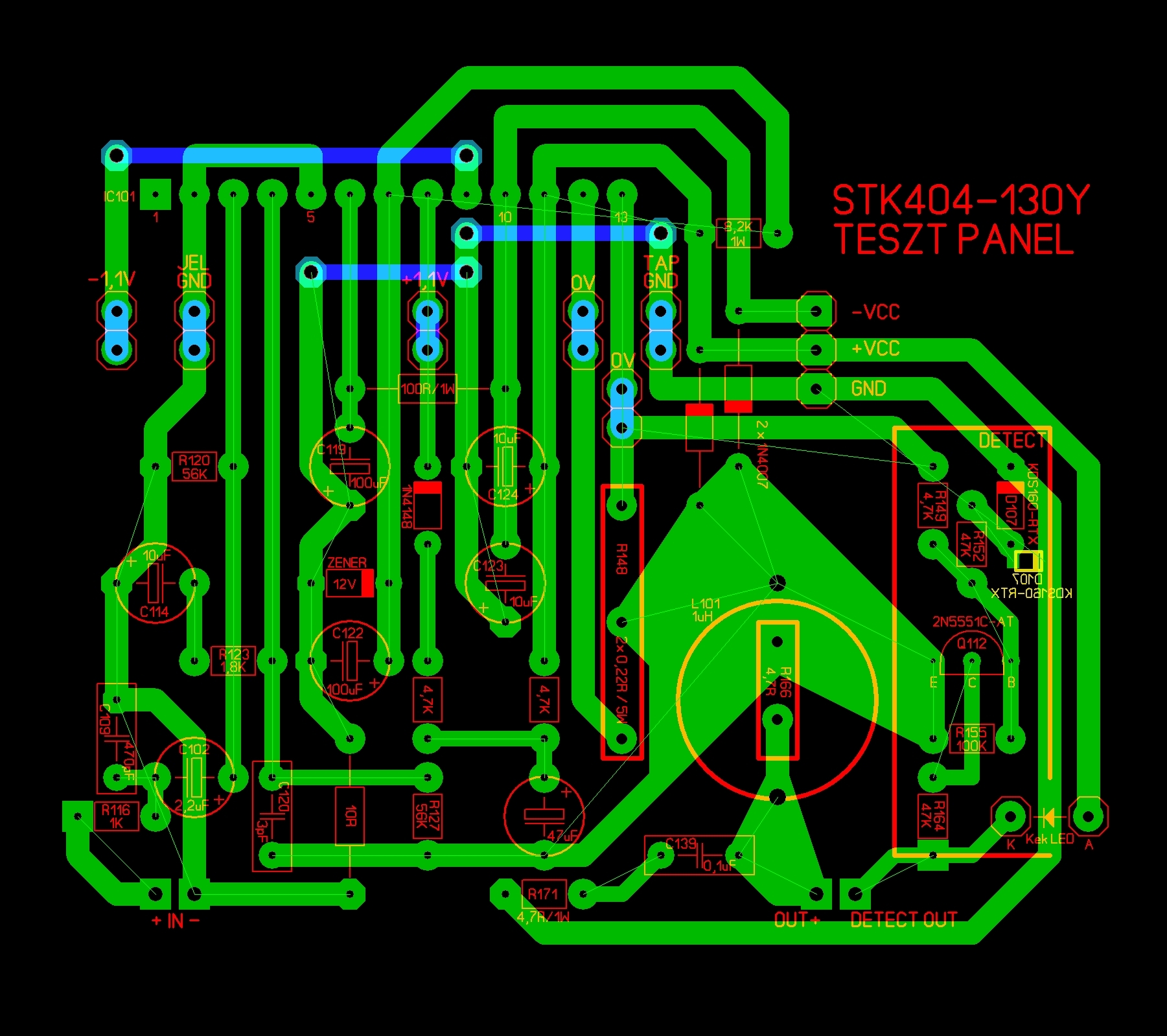

Rendben, akkor előbb nyákot gyártok, élesztek és aztán fojtatom.
Közben az IN csatlakozási pontjait lehoztam az OUT-al egy magasságba.
A GND mérőpontot gondoltam átrakom a táp bemenetre, de lehet inkább meghagyom és csak átmásolom a jelbemenetről a tápra.
A Youtube-on találtam egy vasalás nélküli nyákgyártás eljárást, azt kipróbálom.
Gondolkodtam a pozíció rajzokhoz tartozó feliratok méretének módosításán, hogy egyforma legyen, csak nem tudom mi lenne a megfelelő méret ami még házilag, a fenti eljárással megvalósítható.

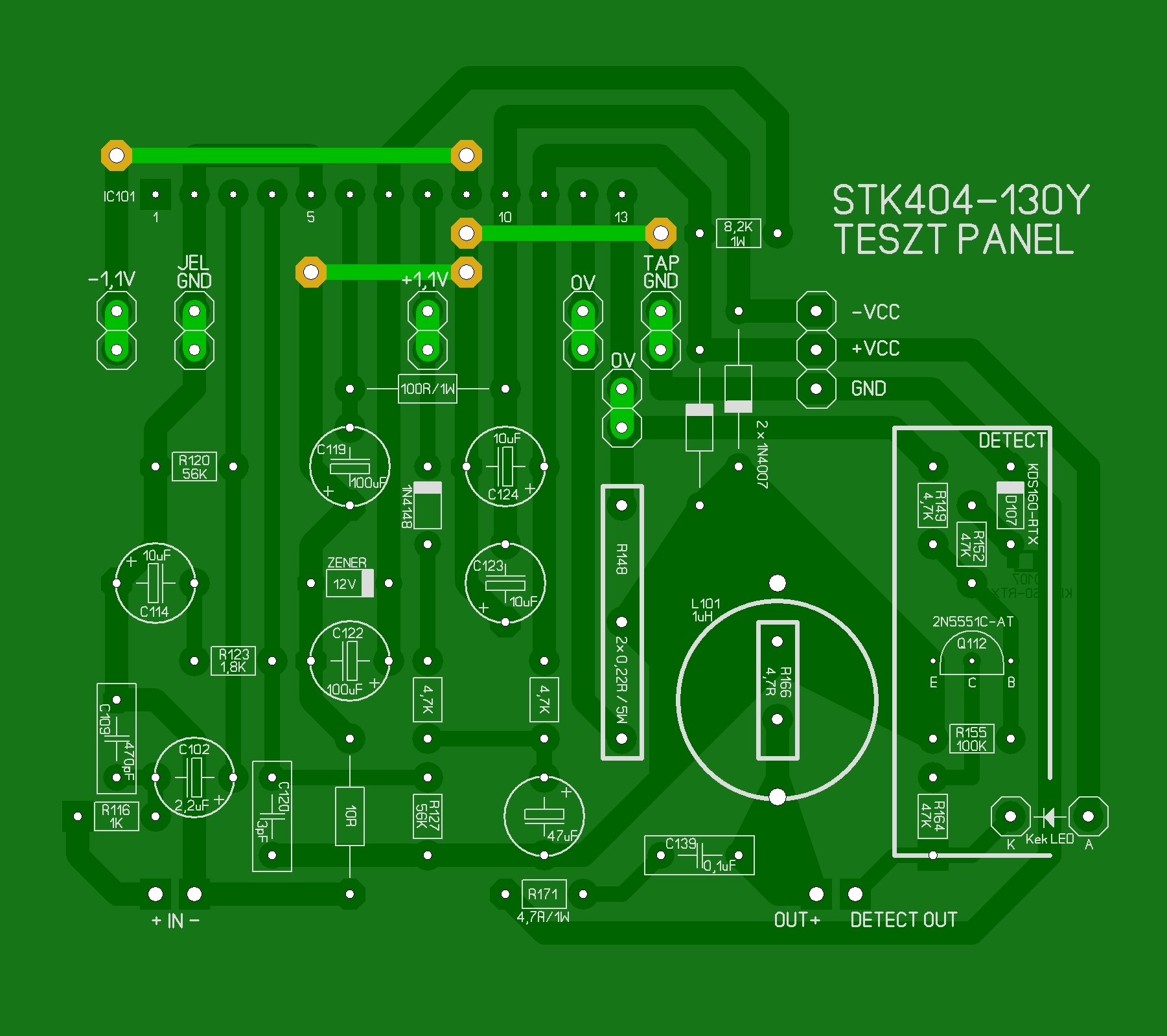

Oké, utolsó simítások, csak hogy nézzen is ki valahogy a panel.
Az alkatrészek feliratait 0,7mm méretre állítottam, a kivezetések feliratai 1mm magasak (remélem látható lesz a kész panelon, csak akkor tudom meg miután elvittem kinyomtatni).
A GND mérőpontot átmásoltam a tápbemenetre, és átneveztem őket.
A Detect kör D107-es diódája felület szerelt, egyenlőre nem találtam megfelelő furat szerelt helyettesítőt, és hogy biztosan megmaradjon az alkatrész értéke felírtam az alkatrész oldalra is.
A D107-nek jó az 1N4148.
Köszönöm, felrajzolom.

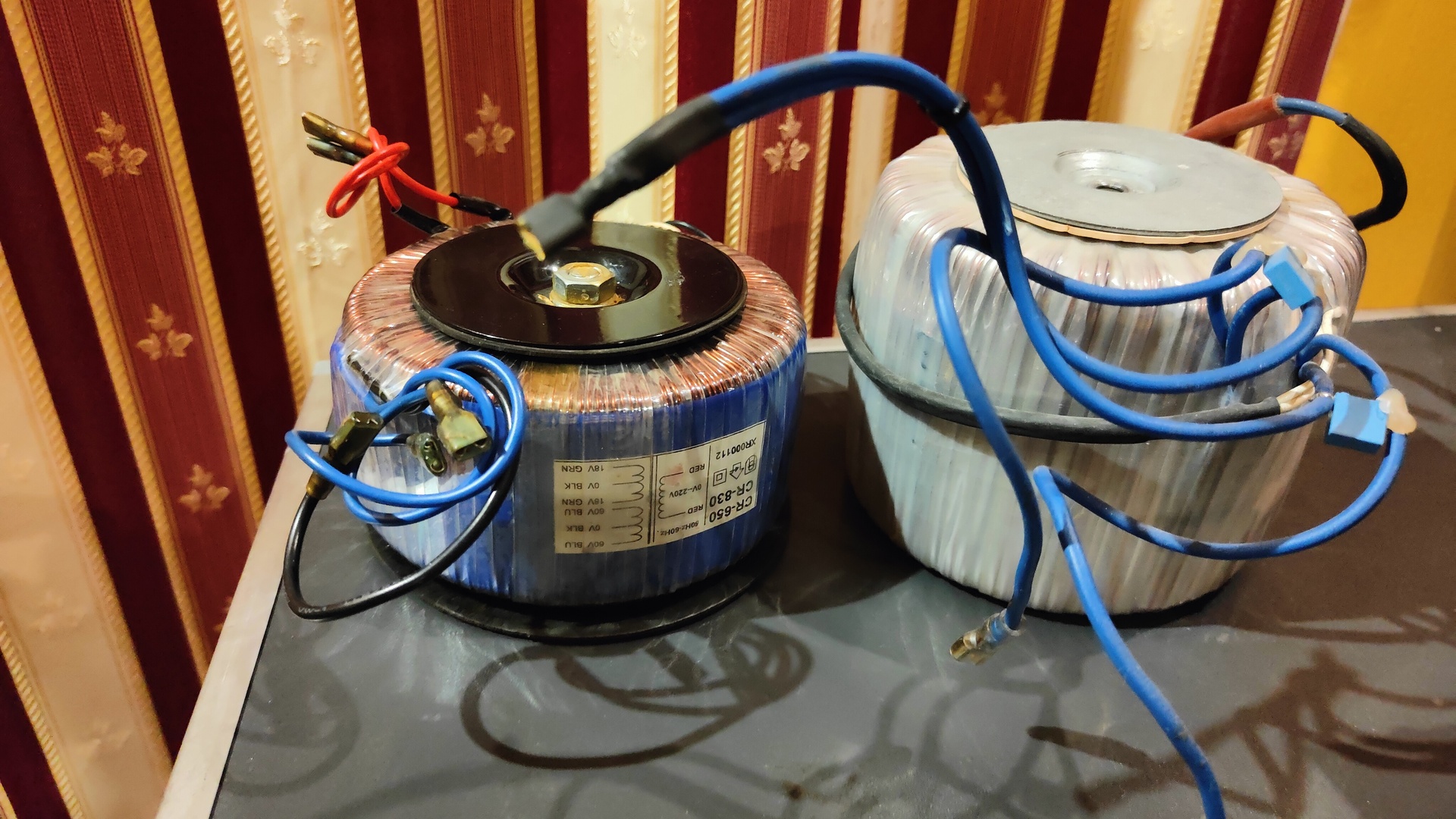

(#) lobbooo válasza reloop hozzászólására (») Okt 9, 2025 /

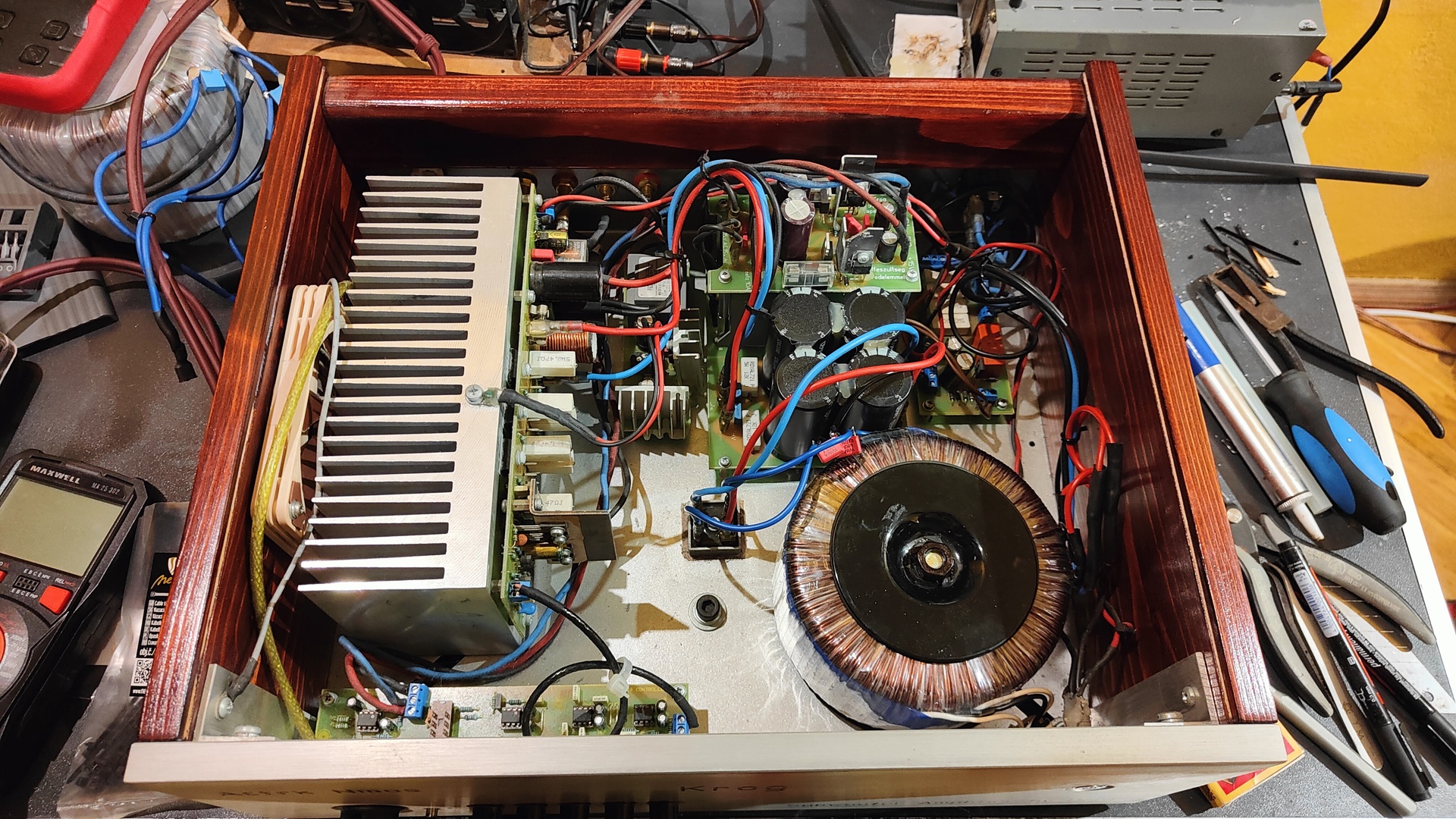

Szia! Az ACTRK Nmos erősítőmben toroidot cserélek, mert a 1.5kV-os toroid kelleni fog másra, kap egy 800VA-es toroidot, egy gyári erősítőből vették ki, 2x60V AC feszültsége van, az erősítő kapcsolási rajza +/-75V -ot javasol, ennyit is kapott eddig (2x55V AC). Kérdésem, hogy gond lenne e ha kb +/-83V-ot kap. 4ohm-os mélynyomót hajt, ezen az impedancián nem e lesz problémás a 3pár mosfettel? Letekerni tudok belőle, ha azt mondod hogy ne kockáztassak vele.
(#) reloop válasza lobbooo hozzászólására (») Okt 9, 2025 / 1
Szia! Ez a növekmény nem több mint amennyit a hálózati feszültség ingadozhat, tehát minden bizonnyal bírni fogja. Jobban fog melegedni és elvileg még egy pár MOSFET-tel jó lenne kiegészítened.
Az erősítő tartóssága és megbízhatósága szempontjából lehet indokolt a ±75 V megtartása. A trafót nem kell feltétlen megbontanod, a tetejére is hajthatsz kétszer 10-12 menetet ellenfázisban bekötve.
Ez nagyon jó ötlet, hogy ellenfázisban tekerjek rá! Köszönöm! Bővíteni nem szeretném, mert nagyon elégedett vagyok így is vele, megfogadom tanácsod, igy egyszerűen vissza alakítható a trafó, ha mégis egyszer szükség lenne a 2x60V-ra. Beállítom 2x55V-ra, még egyszer köszönöm!
(#) igor4122 válasza reloop hozzászólására (») Okt 11, 2025 /
Üdv ismét.
Reloop, ha lassan is de haladok.
A nyákot megvettem de még nem gyártottam le, csak tesztelem a 11-es verzió rajzával hogy fog sikerülni (még nem mindenhol maradnak meg a vonalak a nyers panelon).
Hétfőn megyek kinyomtatni az végleges paneltervet, akkor folytatom.
Időközben a paneltervet is véglegesítettem.
A betáp csatlakozóját lehoztam a kimenet mellé, gondoltam így könnyebb lesz szerelni, és mivel néhány amper fog ott folyni így vettem pár MR30PW-M csatlakozót erre a célra (JST-t nem szívesen raknék oda).
A panel szélesebb lett, igaz így sok az üres terület, de legalább lesz hol rögzíteni, továbbá a feliratokat megnagyobbítottam (tehát csak apró simítások).
Most már elégedett vagyok a paneltervvel, úgyhogy nem valószínű hogy többet változtatok rajta.

(#) lobbooo válasza reloop hozzászólására (») Okt 17, 2025 /
Beépítettem a magasabb feszültségű transzformátort, nem hagyott a kíváncsiság, így meghagytam a magasabb feszültségen. a nyugalmi áramot újra állítottam, 85mA-t állítottam be végül, FET páronként kicsit kevesebb mint 30mA. Így 28-30W lett az alapjárati fogyasztás a komplett erősítőnek. 83V-84V a trafó üresjárati feszültsége 1-2V-al kevesebb beszerelve alapjáraton az erősítővel. Teljes kivezérlésnél viszont pont becsúszik az előírt +/-75V alá, és ezzel a plusz feszültséggel a régi trafóhoz képest az eddigi 417,6W helyett 505,29W lett 4ohm terhelés mellett, ami még a hibátlan sinussal kijön belőle. Ilyenkor kicsit több mint 800W a teljesítmény felvétele. 560W-nál vágja a sinus alját tetejét komolyabban, ott már 900W-ot is kér magának. 10 perc 500W-os terhelés hatására 55 fokos volt a hűtőborda, és onnan már nem melegedett tovább. A meghajtó fokozat kis bordája sem melegedett 62 foknál többre. Ilyen terhelést nem nagyon fog kapni a normál használat közben, így szerintem meghagyom ezen a feszültségen.
