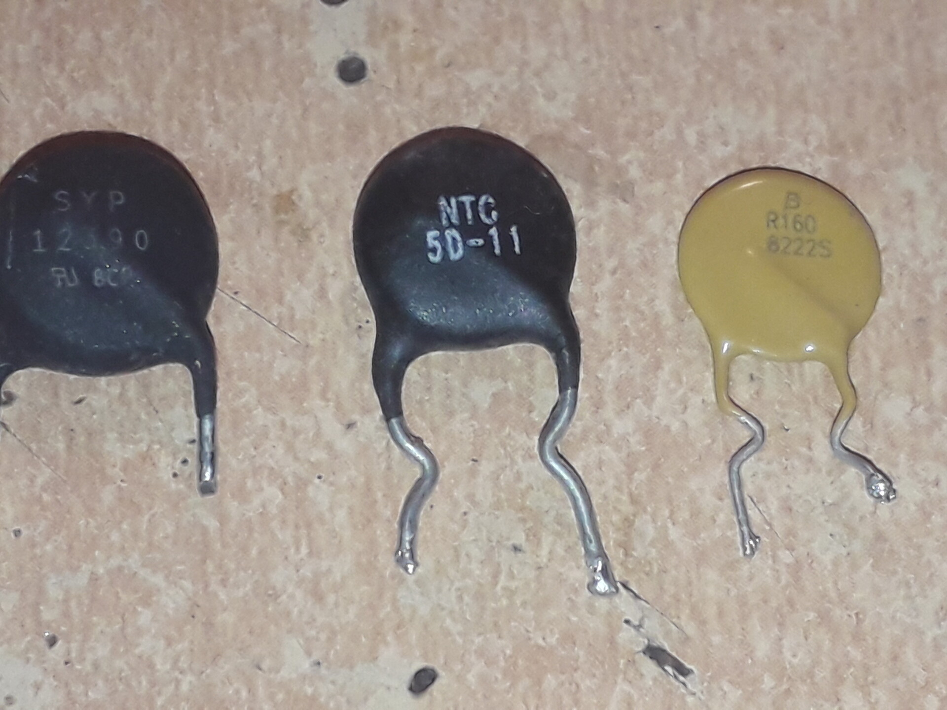

Helyettesítés
Egy erősítős hangfal power LED-je csak villog. Nem szól az erősítő, tegnap esete még szólt. Habár előtte is már csak lassan kapcsolt be. Azt hittem ez normális, mert pl. koppanásgátlós. Ma már kb. 2 perc után is villogott a LED. Mintha nem indulna a tápja. Szétszedve rögtön szembe tűnt a 230 V-os betáppal sorba kapcsolt biztosíték ellenállás.
Egy R1 jelzésű biztosíték ellenállás. Sajnos a felirat nem nagyon látszik, 20k x03 felirat van rajta. Az x-et nem tudom mi szám-e vagy betű!?
Tudom én ezt az ellenállást valamivel? 2008-as az erősítő lehet azóta csak ez az ellenállás romlott el csak.

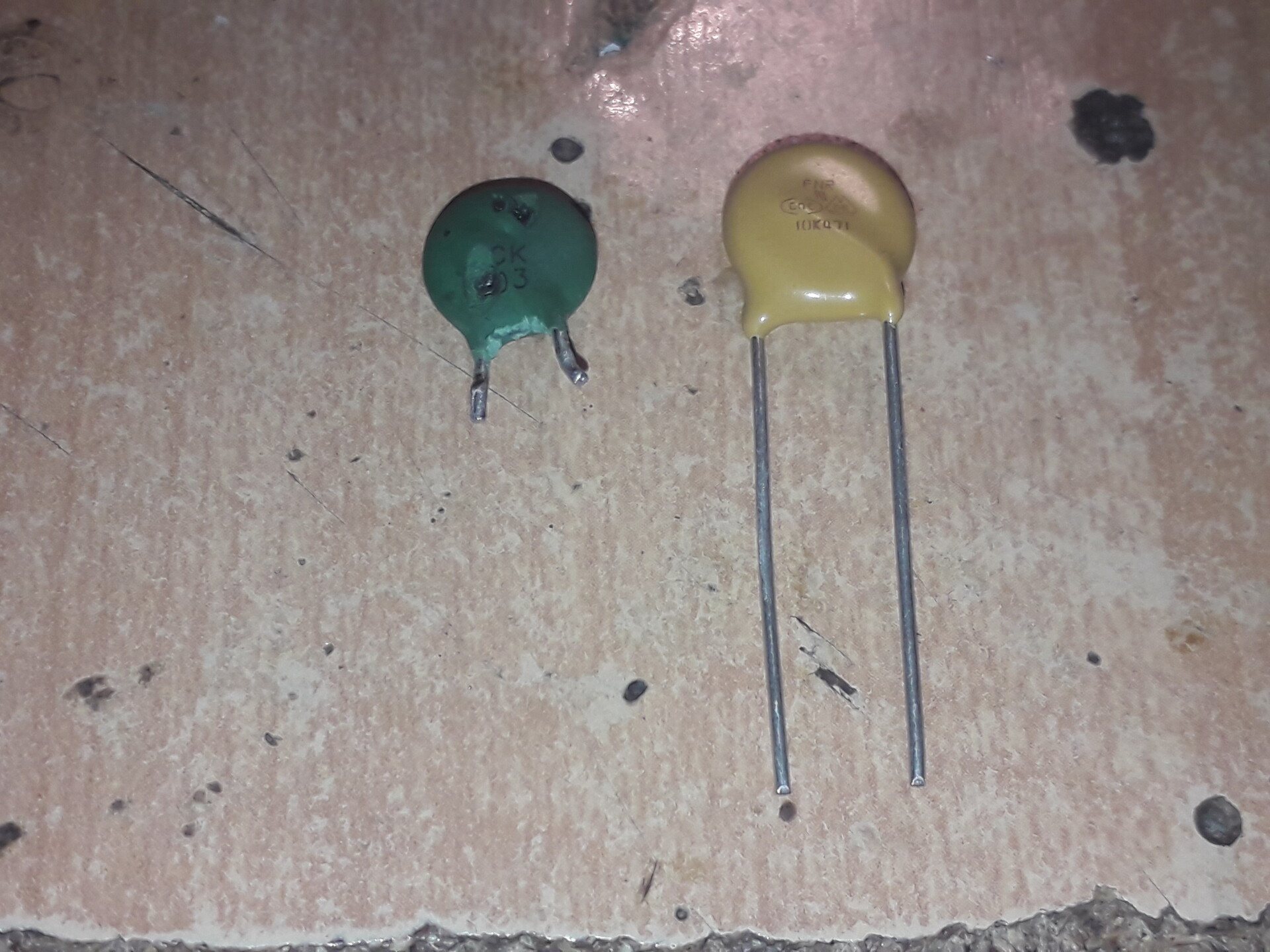

A varisztort csak szemléltesnek tettem oda.

(#) sany válasza sany hozzászólására (») Okt 22, 2025 /
Vagy esetleg a másik képen látható ellenállásokat találtam. Ezek jók lennének?

(#) Gafly válasza sany hozzászólására (») Okt 23, 2025 / 1
Ha a puffer kondenzátor elveszítette a kapacitását, és a biztosíték ellenállás elégett, miután mindkettőt kicserélted, számíthatsz még más hibákra is...
Röviden: Méregessél még, mielőtt bekapcsolod.

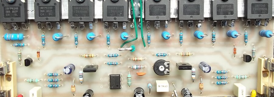

(#) Beringer 600 hozzászólása Okt 26, 2025 /
Szeretném megépiteni
Sziasztok'
Érdeklődnék,hogy ez a kapcsolás a jelenlegi beálitásban működőképes e ?

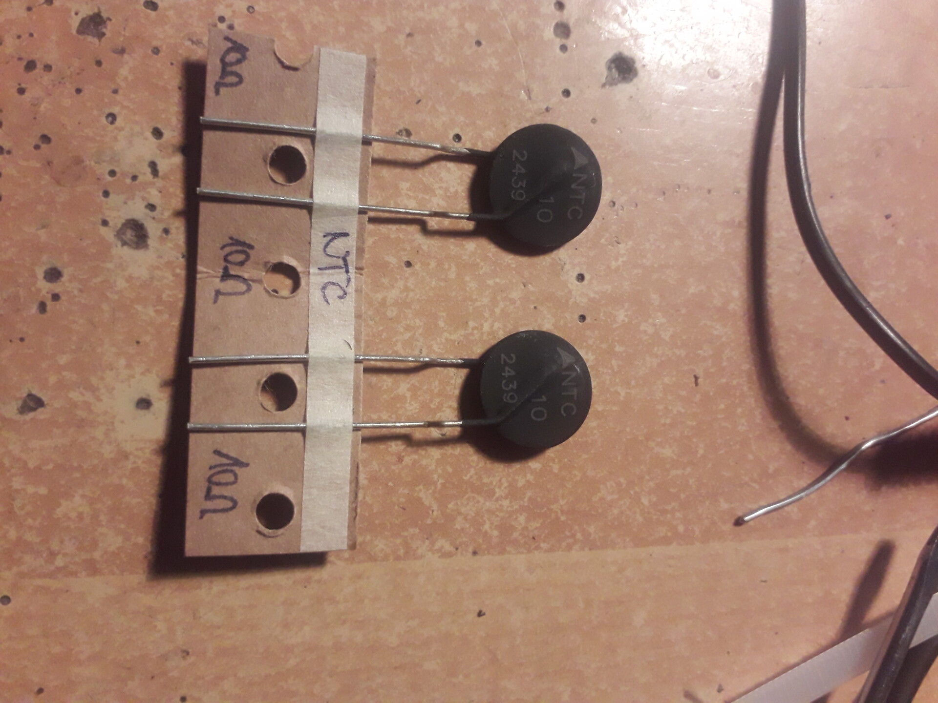

(#) sany válasza Gafly hozzászólására (») Okt 28, 2025 /
Jelentem a műtét sikerült. A képen látható NTC tettem bele, 10 Ω és 3 A.
Bekapcsol az erősítő, az összes kondit kicseréltem, de csak a végerősítőben.
Köszönöm a tanácsokat!

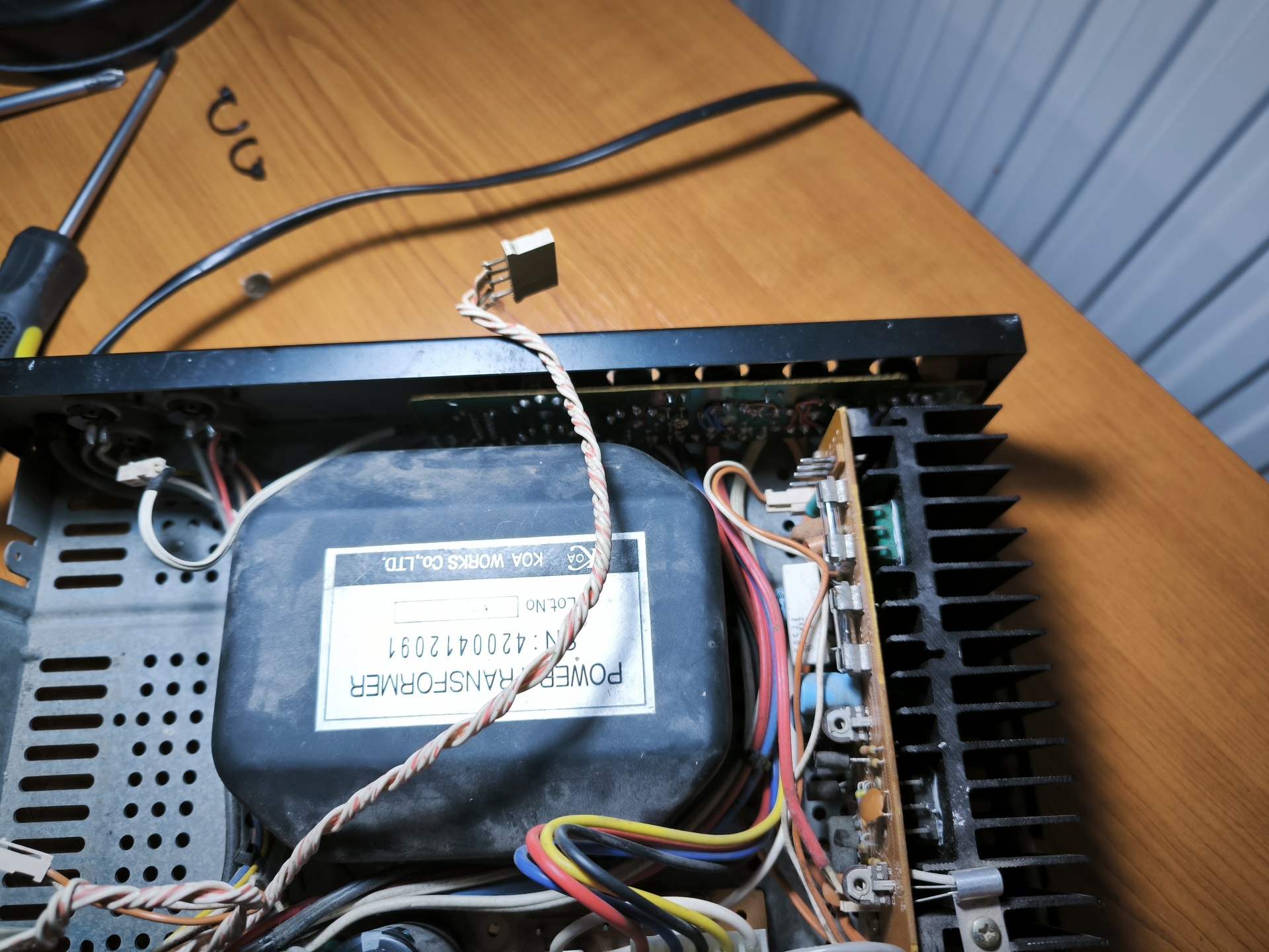

(#) silenthill2 hozzászólása Nov 24, 2025 /
Nippon TA-3003 sztereo erősítő
Üdv szakik. Kaptam egy Nippon TA-3003 típusú erősítőt, ami nem ad ki hangot egyik oldalán sem.
Biztosítékok hibátlanok, égésnyom nincs sehol.
Feszt is megkapja (45v) mindkét végfok panel.
Esetleges kontakthibákat átforrasztottam a panelokon, továbbra is néma mindkét oldal.
Kezdőként szeretnék segítséget kérni hogyan tudnám tesztelni a végfok panelokat?
Illetve szeretném tudni merre induljak el a hiba kereséssel?
Előre is köszönöm.
