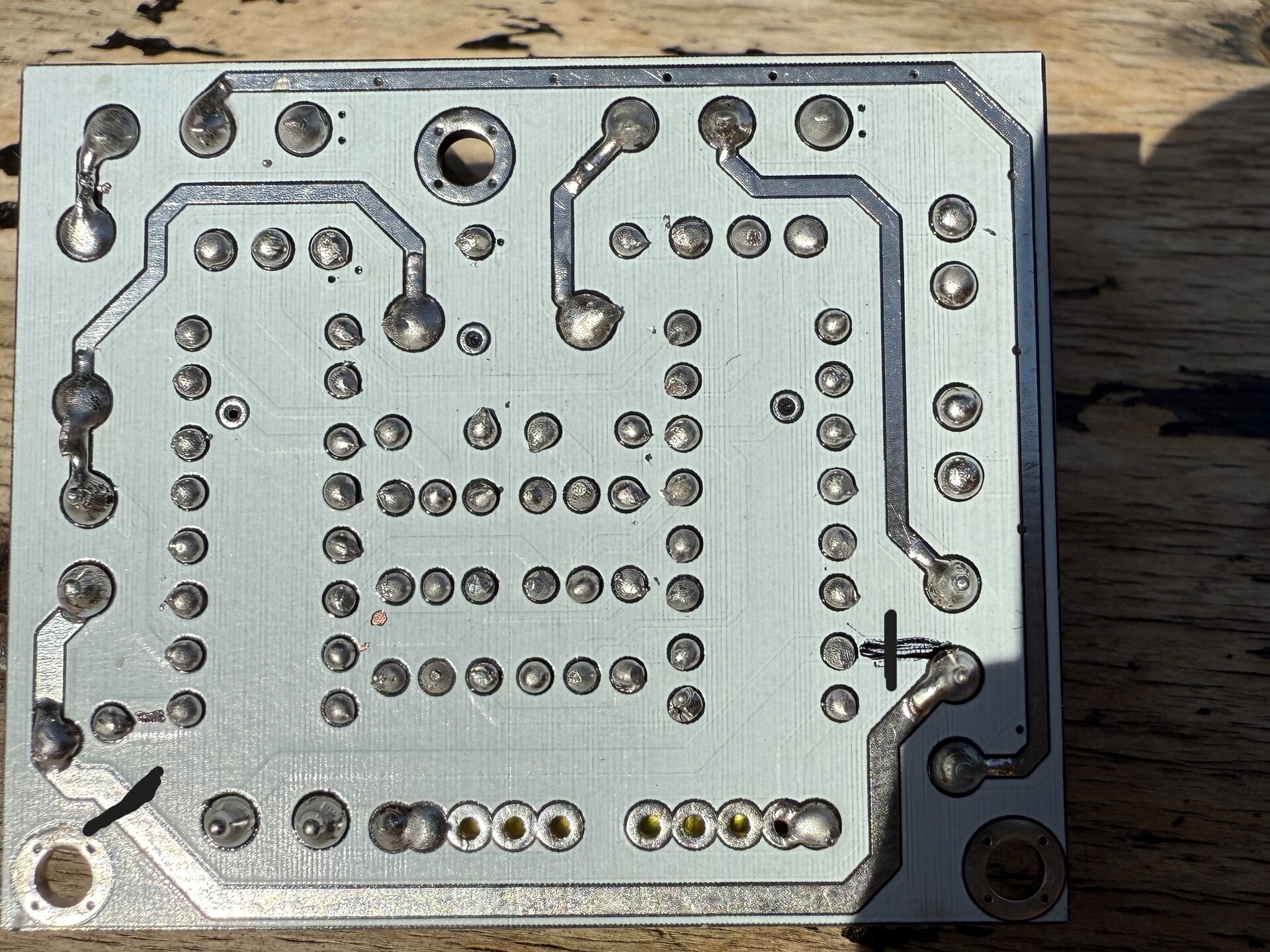

Tökéletes lett az erősítő. Se búgás, se sistergés. Köszönöm a segítségedet.
(#) reloop válasza Robi85 hozzászólására (») Okt 1, 2025 /
Ügyes vagy! Sokat kellett faragnod a NYÁK-on?
(#) Robi85 válasza reloop hozzászólására (») Okt 1, 2025 /
2 helyen vágtam el a vezetősávot. Fekete vonallal megjelöltem. A kondi negatív lábát összekötöttem a jel GND-vel. Az előfokról kapja a GND-t. Teljesen csendes lett.

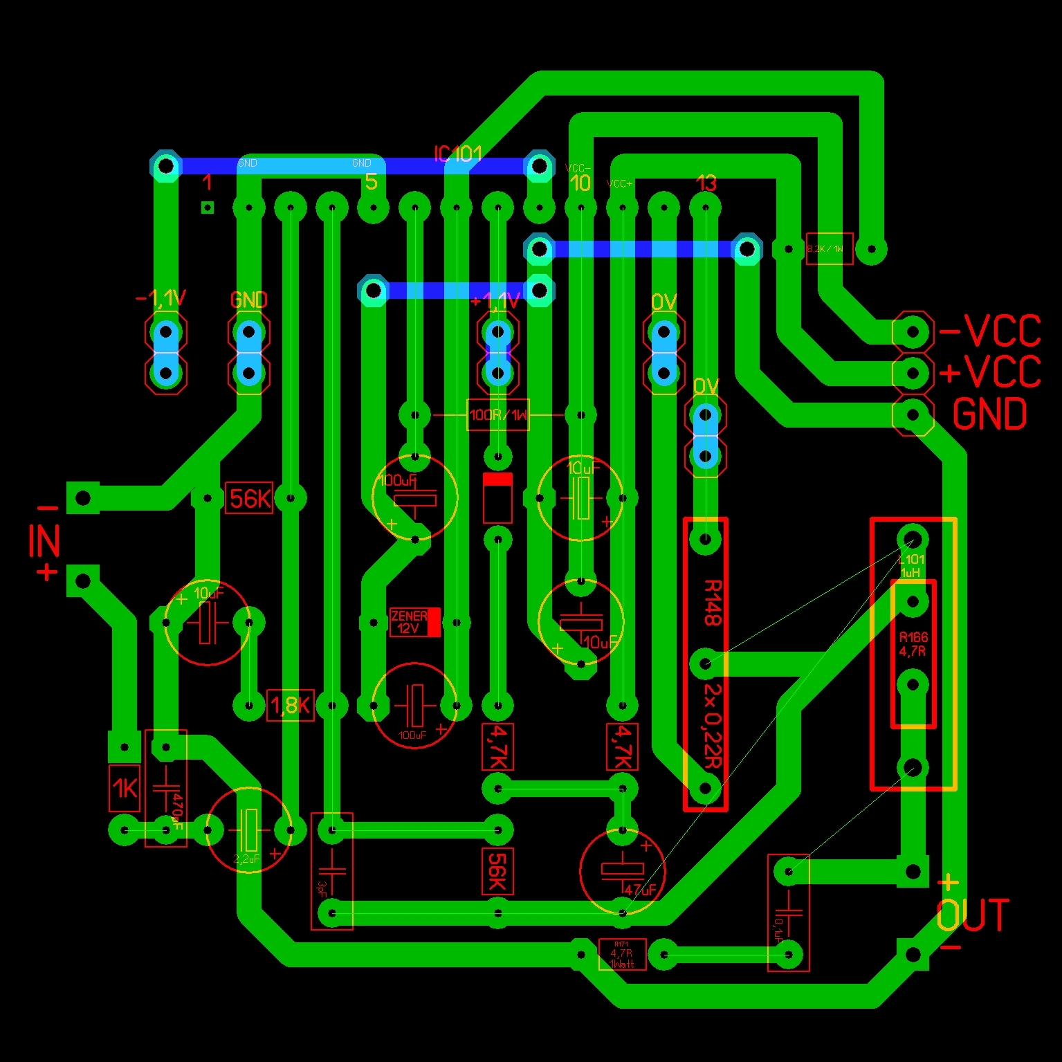

Üdv ismét.

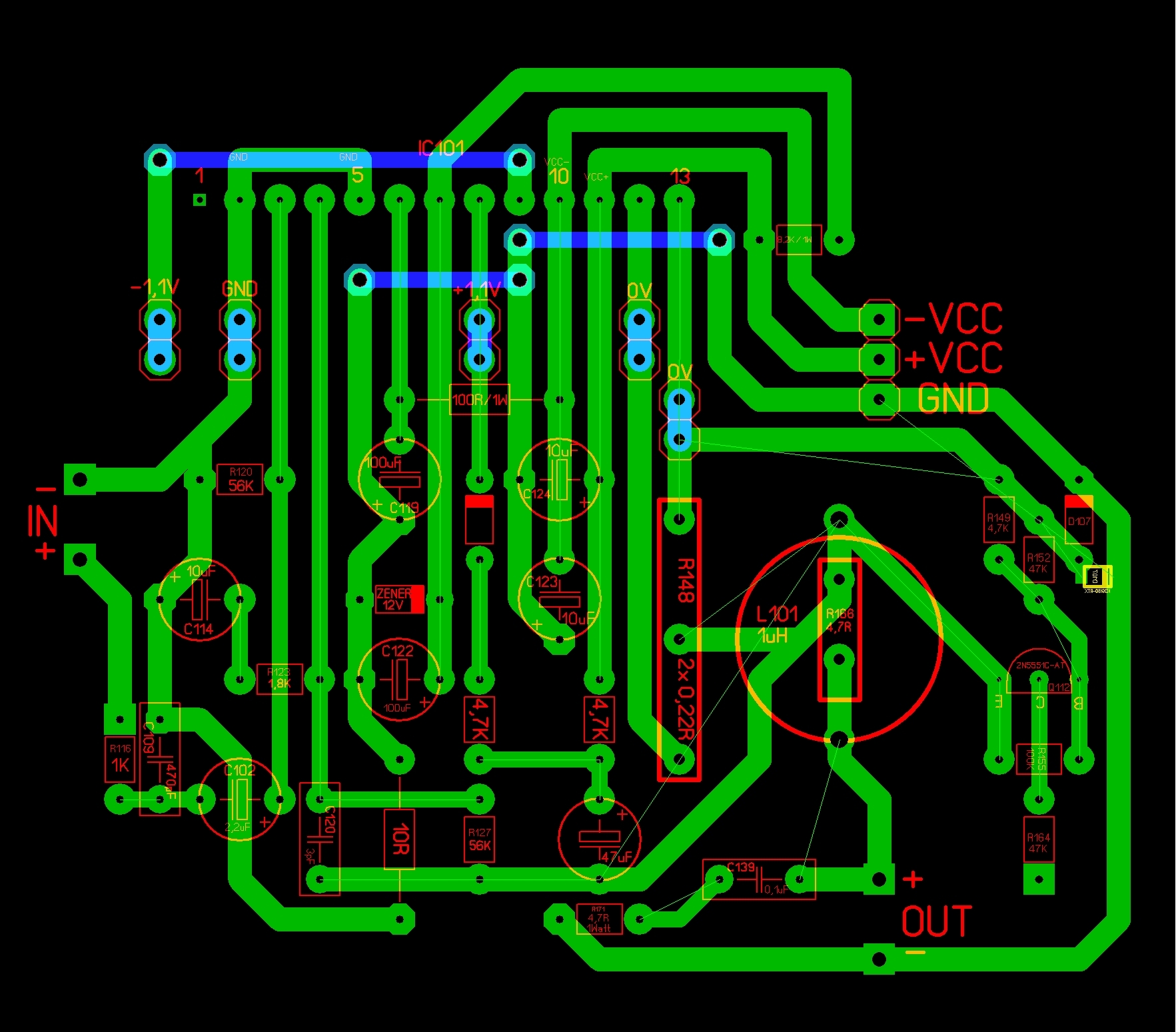

Megint ide tudtam ülni a gép elé, úgyhogy nekiláttam áthelyezni az alkatrészeket a panelterven.
A 13-as láb mérőpontját lejjebb hoztam az R148 ellenállással együtt, bár nem igazán értem miért kellett, elvégre nem krokodil csipesszel mérek, hanem olyan mérőhoroggal mint a képen lévő a korábbi hozzászólásomban, azt pedig pont erre találták ki.

(#) reloop válasza igor4122 hozzászólására (») Okt 2, 2025 /
A mérőpontok biztonságos távolságát kedved szerint választhatod meg.
A MAIN2 táp a rendszervezérlőt tartja áram alatt készenléti állapotban és a rajta található relé kapcsolja a nagy trafót a processzorból érkező jel hatására.
Ami neked hiányozni fog róla az a hálózati biztosíték és a hálózati kapcsoló 10 nF-os ívoltó kondenzátora. Utóbbi a kapcsolás pattanó hangját hivatott csillapítani.
Javaslom még a jelföld leválasztási lehetőségét a mellékelt ábrán lévő 10 Ω ellenállással. Figyeld meg, hogy a test a tápszűrő kondik felől, nem pedig a kimeneti test felől érkezik!
Vagyok olyan optimista, lesz még ebből ötcsatornás erősítő és akkor elengedhetetlenül szükséges lesz ez az opció.

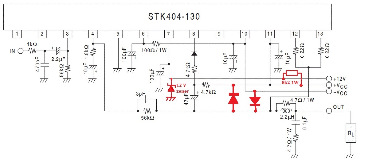

Még egy javaslat. A mellékelt ábrán a bekeretezett hat alkatrésznek érdemes lenne beültetési lehetőséget hagynod. Ezzel elérhető lenne, hogy a majdani hangsugárzó-védelem reléje oldjon, ha túlterhelés érné az erősítőt.
Másik lehetőség, rajzolhatok hozzá egy teljes értékű visszahajló-karakterisztikájú áramkorlátot. Az STK404-130 adatlapján szereplő elvi rajz alapján kivitelezhetőnek tartom.

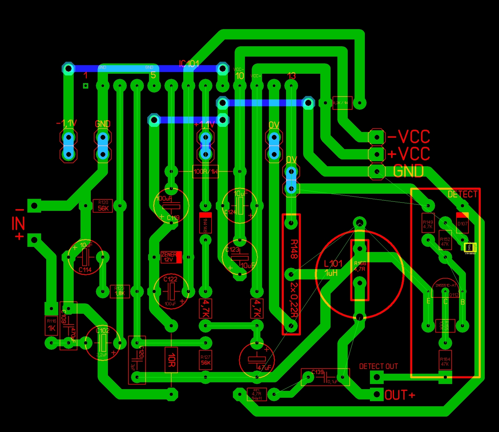

(#) igor4122 válasza reloop hozzászólására (») Okt 3, 2025 /
Asszimiláltam a javaslatokat, továbbá a pozíció számokat visszahoztam (ami egyezett a Yamaha kapcsolási rajzával), mert kezdtem elveszni a kapcsolásban, valamint így hivatkozni lehet az egyes alkatrészekre (például C124 az IC101 11-es lábán).
Az R164-hez egyenlőre nem társítottam kivezetést, mert nem látom át hova kéne csatlakoznia.
Esetleg egy 2 pin-es JST csatlakozóval kell kivezetni a relé vezérléshez (1. pin ellenállás kimenete, 2. pin GND)?

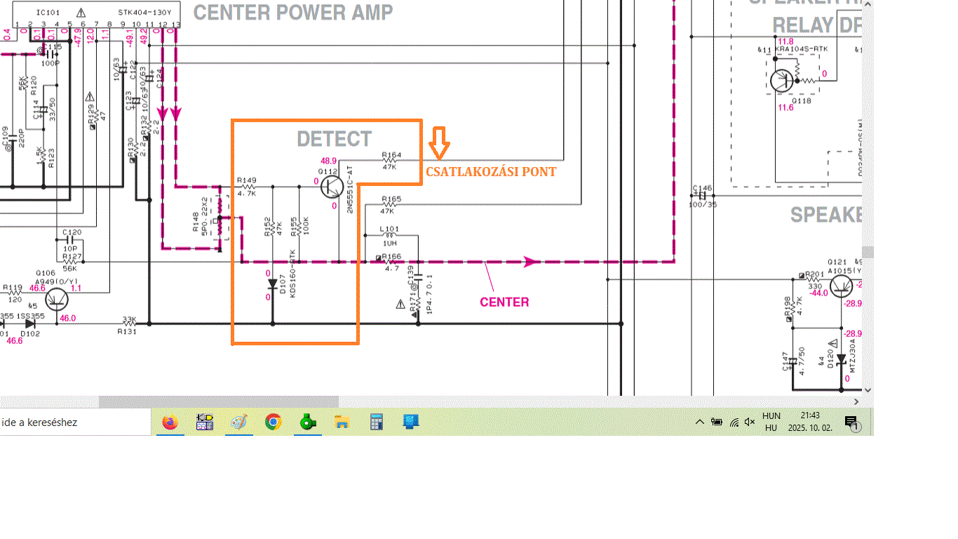

(#) reloop válasza igor4122 hozzászólására (») Okt 3, 2025 /
Az R164 vége a kimenettel párhuzamosan megy a hangsugárzó-védelem panelre, ahol az alább keretezett áramkör fogadja. A Q117 egyedül kezelte eddig is mind az öt csatornát. Az R176 küldte a processzorba a hibajelet. Az R176-on a túlterheléskor megjelenő áram pontosan elegendő lesz a DC figyelő aktiválásához. Ennyit talán érdemes beruházni az STK megóvásába.
Bekarikáztam hol kéne megszakítanod a vezetősávot.
Köszönöm, javítottam.
Szeretném még megkérdezni hogy az IC 8-as lábára csatlakozó dióda milyen típusú?
Gondolom az 1N4007 nem jó oda.
(#) reloop válasza igor4122 hozzászólására (») Okt 4, 2025 /
A dióda lehet 1N4148, bár nélküle is elmenne az erősítő.

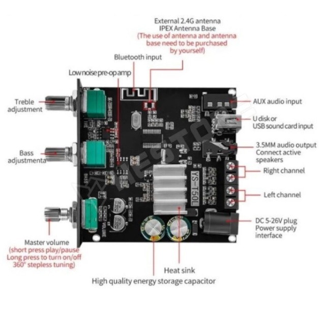

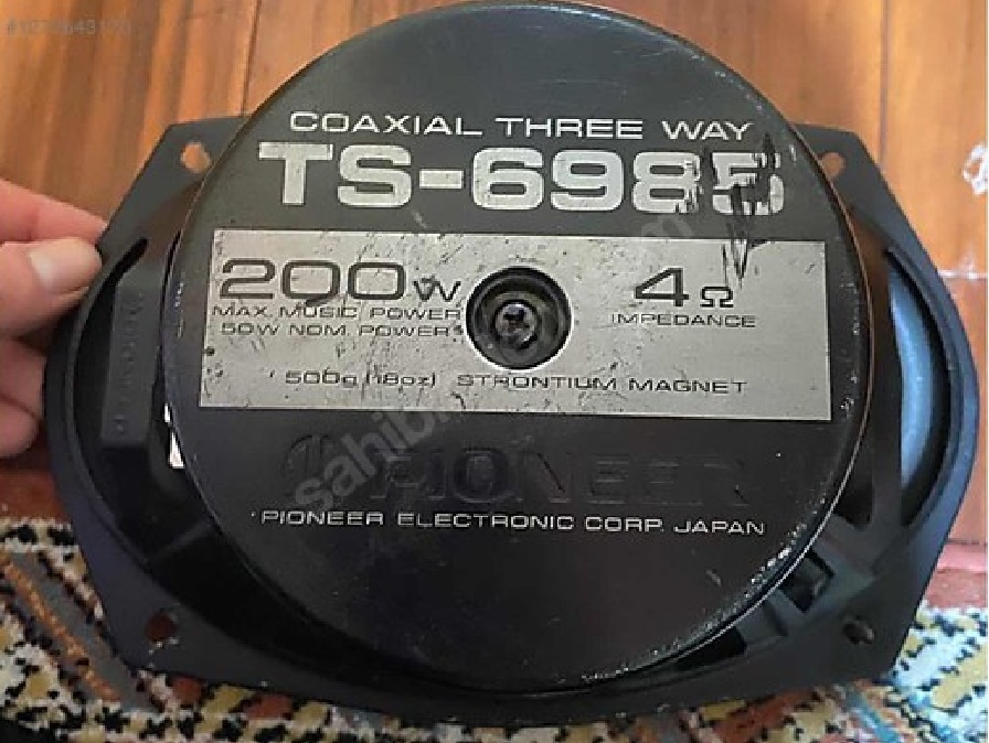

Véleményt kérnék egy készülő projekthez! Imígy-amúgy összegyűjtött alkatrészekből csinálnék egy aktív hangdoboz párt. Ami van: kicsi kínai erősítő, 12V 150W toroid és egy pár autós hangszóró.
Ezeket szeretném egybe rendezni. A hangszórók névlegesen (talán) 50W-osak. Az erősítőcske elvileg
18V-on 38-47 W-ot ad le. Hogy a hangszórókhoz mekkora doboz kellene azt a "Hangsugárzó építés" témakörben már feltettem. Gondban vagyok azzal hogy a kicsike popóján van az USB aljzat, amit az előlapra szeretnék kihozni. (Az AUX is de ahhoz már van dugó-vezeték-aljzat). Lehet-e valahol 20-30cm-es USB toldót kapni aminek az egyik vége készülékbe szerelhető aljzat (nem "lengő") a másik pedig dugó? Másik kérdés az hogy erősítőcskéhez 2 db különböző bordázatú öntapadós hűtőbordát mellékeltek. Egyik magasabb ritkább, másik alacsonyabb sűrűbb bordázatú. Melyik adná a jobb hűtést az IC-nek? És ha már két bordát adtak, érdemes-e más alkatrészt is hűteni az erősítőben?

Ha mindkét hűtőbordát ugyanoda szánták, ami nem tudom, mennyire valószínű egy olcsó cucc esetében, akkor a ritkább általában léghűtéshez való, a sűrűbb pedig forszírozott, ventilátoros hűtéshez.

Köszönöm! Én is arra gondoltam, hogy a ritkább bordák között szabadabban jár a levegő (gravitációsan).

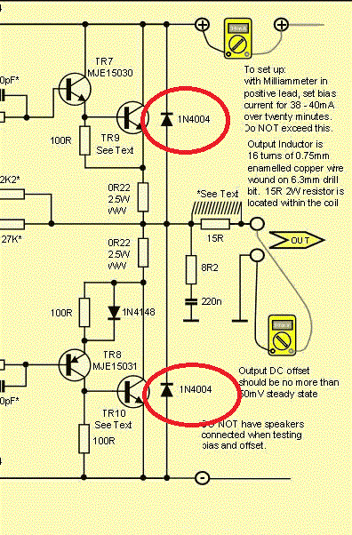

Sziasztok.Véleményt szeretnék kérni a mellékletben levö kapcsolásról hogy müködöképes e egyáltalán esetleg ha igen birná e a +/-60v-ot?
(#) tothbela válasza tomi1990120 hozzászólására (») Okt 4, 2025 / 2
Úgy gondolom, hogy aki nem tud lerajzolni egy félvezetőt helyesen, az nem tud erősítőt sem tervezni.
Elméletileg a kapcsolás működőképes, ráadásul a használt félvezetőkkel akár +/-80V-ot is elbír, sok olyan részlet van benne, ami kritikus.
A nyugalmi áram beállító trimmer egy bomba. Bizonytalan érintkezés esetén pillanatokon belül megszaladt az áram, és füst.
Egy bemeneti impulzus az opamp kimenetét +/-13V-ra is kivezérelheti, ami miatt a Mosfetek GS feszültsége túllépheti az átütési határt és füst.
A nyugalmi áram tápfeszültség függő, ami akár jó is lehet, mert megvédheti a feteket, de erős tápegység esetén a hálózati feszültség függvénye lesz a nyugalmi áram.
Ez csak három volt a sokból.

Értem.Akkor felejtős a dolog csak kíváncsi voltam,hogy egyáltalán működőképes e mert nagyon egyszerűnek néz ki.

Feliratoztam a diódát és berajzoltam a Q117-es kört.
Ha jól látom az emitter az erősítő IC tápbemenetére csatlakozik, az R176 pedig a PRI leágazáson keresztül küldi a vezérlő jelet a HPRY-, MRYA-, MRYB- és a CSRY leágazásokon levő relé vezérlő áramköröknek.
(#) igor4122 válasza igor4122 hozzászólására (») Okt 4, 2025 /
Ha jól látom nekem a Q122 és az általa vezérelt relé kell, a kapcsolási rajzon az a relé áll közvetlen kapcsolatban az STK404-el.
De hogy mi az a +RY meg a -RY azt nem tudom.
Kicsit túlszaladtál.
"Az R164 vége a kimenettel párhuzamosan megy a hangsugárzó-védelem panelre, ahol az alább keretezett áramkör fogadja."
Nem mondom, hogy nem lehet a Q117 a végerősítő mellett, de praktikusabb volna a hangsugárzó-védelem panelen elhelyezned, mert a csatornák számának növelésekor ide köthetők párhuzamosan az R164-nek megfelelő ellenállások.
A Yamaha annak érdekében, hogy ne a testvezetőn folyjon a relé áram, ezáltal is elkerülve egy zavarforrást, a testhez képest szimmetrikus, stabilizált ±12V-ról veszi a relé működtetéséhez szükséges 24 V-ot. A +12 V-ra kötött 4,7 Ω leválasztó ellenállásról ered a +RY, a párja pedig a -12 V-ról.
Mivel nem a processzor fogja működtetni a relét/reléket, kell építened egy teljes értékű hangsugárzó-védelem áramkört. Ebbe még ne kapjunk bele.
Ahogy időm engedi készítek egy blokkvázlatot, hogyan nézne ki az Általad áhított biamplifikált sztereó erősítő, szub-csatornával kiegészítve, és ebből javaslatom szerint meddig érdemes első körben eljutnod. Ez egy átlagos amatőr építő képességeit jelentősen meghaladó projekt, de nem kivitelezhetetlen.
Van sok hasonlóan egyszerű kapcsolás, ami biztonságosabb.
Egy erősítő építést meg kell előznie annak, hogy mit szeretnénk, mi van kéznél, mit tudunk áldozni.
Tegyük fel, van dobozod, meg benne +/-60V-os tápegység. Ez legyen legalább 200-300VA terhelhetőségű. Nos, itt már érdemes gondolkodni erősítő építésen.
(#) igor4122 válasza reloop hozzászólására (») Okt 4, 2025 /
Azt még szeretném megkérdezni ,hogy az Out- kimenetet nem kell leválasztani a GND-ről egy 10 Ohm-os ellenállással, mint a bemenet esetében?
Vagy ott már nem lényeges?
Nem kell a bekarikázott leválasztás, mert a hangszóró negatívot nem kötjük a végerősítő panelre, hanem közvetlen a táp test csillagpontjára.
