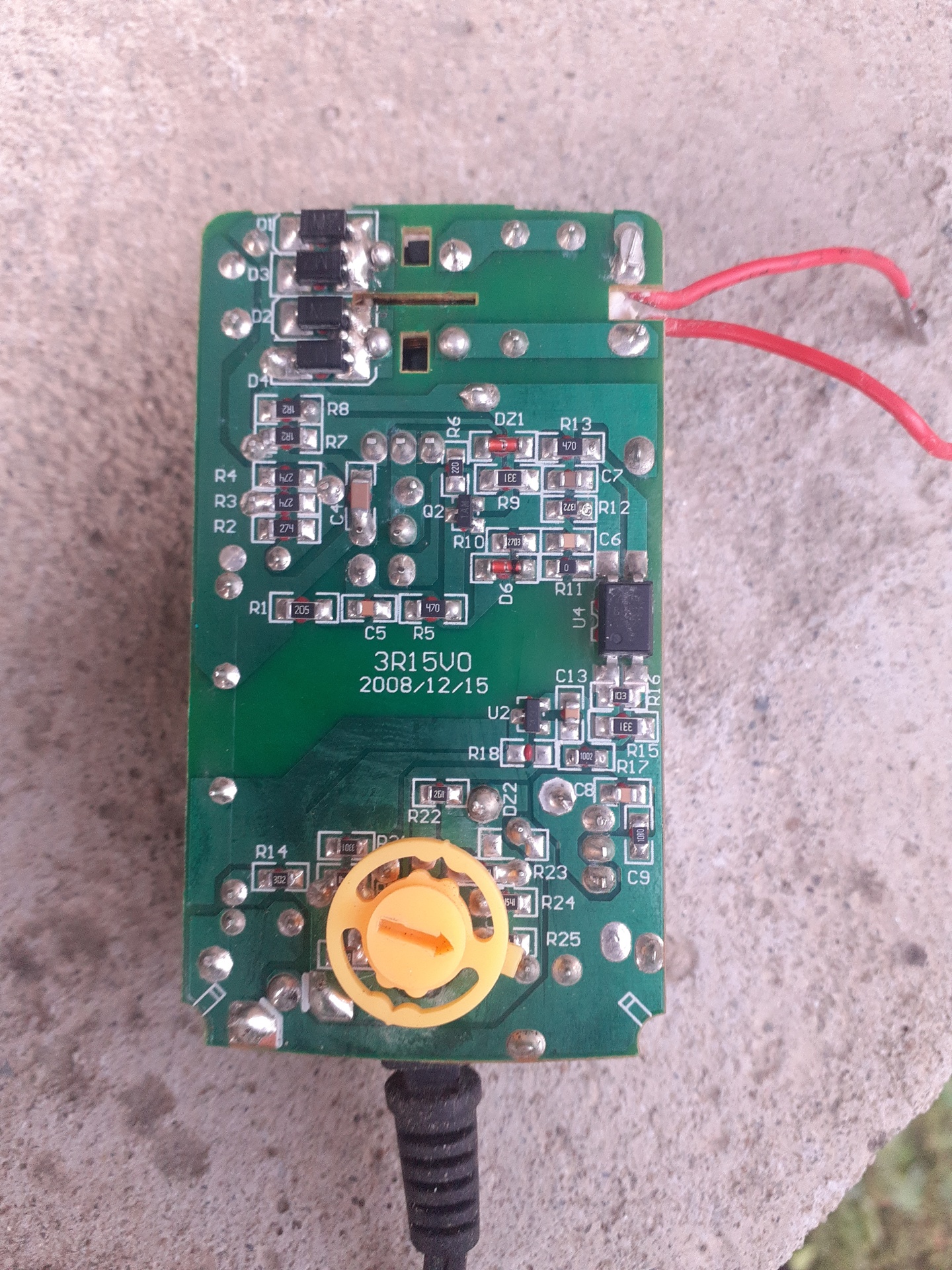

Mit kéne, és hogyan földelni, hogy ne rázzon? Egy tuti gyári DELL tápot méregetve sincs a táp kimenete direktben rajt a földön. A minusz és a védőföld között mérek 1kOhm-ot. (persze ez még bent akármi is lehet...)
A bemeneten nincsenek kondenzátorok, csak a trafó primer és szekunder tekercse között van egy 4,7nf-os kondenzátor. Kizárásos alapon csak az lehet a ludas abban hogy a kimeneten megjelenik a váltó. Próbaképp kivettem és eltünk a kimenetről a 85V.
Milyen hátrányai lehetnek ha így használom a tápot?
Az a kondi azért van, hogy "valamilyen " potenciálon legyen a szekunder oldal. Ha nincs a kondi akkor lebegni fog, sztatikusan ettől sokkal magasabb potenciálra kerülhet, amikor hozzáérsz akár szikrázhat. Ez pl egy pendrive rádugásakor az eszköz vagy a port halálát is okozhatja. Esetleg a közeledben számítógépes boltból szerezz használt tápot. Az átbarkácsolást nem javaslom.
A zavarszűrőknek van védőföld nélküli változata is. Szerintem ha van ilyen, akkor nem olyan nagy probléma ha nincs bekötve. Én nem használom, mert a lakásban (panel) eleve nincs bekötve a védőföld néhány helységben. Nyilván a fürdőszobában van. Linkeltem egy adatlapot. Az "E" verziójú szűrő nincs bekötve a védőföldre. Műanyag dobozba szoktam tenni a kreálmányaim.
Milyen jó, hogy egy pendendrive-ért aggódtok!
Közben értem meg senki sem aggódik! "85V van a házon? Nem számít, alig veszed észre ... legfeljebb valami minimális áram bizserget..." Néztem pár kapcsolást, és azt láttam, hogy a trafónál 2,2nF kondikat alkalmaznak többnyire. Ha kicsrélem a 4,7nF-ot kisebbre az hozhat javulást?
