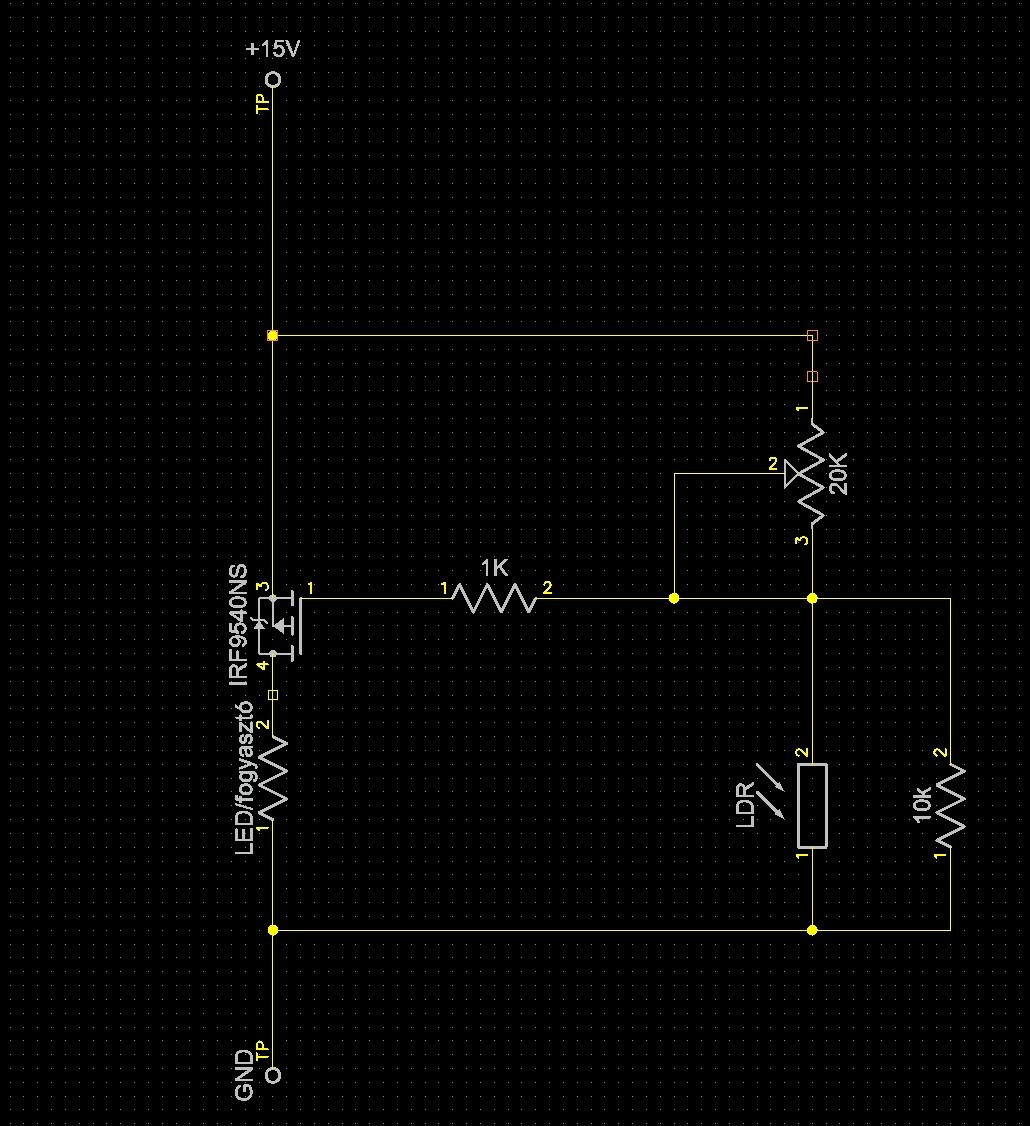

Sziasztok. Megfogattam és gondolkodtam egy analóg kapcsoláson, hogy ne zavarja az órát. Kérlek ellenőrizzétek, hogy mit szóltok hozzá. A 10kOhmos ellenállás az LDR-rel párhuzamosan nem engedi 10kOhm fölé az LDR-t. A potméterrel tudom finomhangolni a kimeneti feszültséget. A MOSFET-re tennék egy30x30x8mm hütőbordát, remélem az elég lesz.
Azt meg valahol olvastam, hogy a GATE-t védeni kell egy 1kOhm-os ellenállással. DCF77 áramfelvételSziasztok!Adott egy "gyári 2009 -s DCF óra. Tipus;Z31743B-RX Aminek van egy külső hőmérs.érzékelője is. Eddig két ceruzaelemről működött 1--1.1/2 évig.Mostanában elkezdte" enni az elemeket" kb 2-3 hónap. A két panelt megnézve nem találtam semmi különöset (bondolással fedettek ) Az áramfelvétele induláskor 23mA......üzemben 3,1mA Próbáltam többféle Li , NiMh akkut is de csak a ceruzaelemről hajlandó működni, szinkronizálni. A többiről nem indul. Csak naplemente után tudom elinditani...... Milyen ötletek lenne? Köszi.
