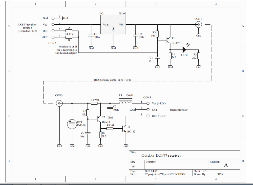

(#) nurseboy hozzászólása Szept 25, 2025 /
Áramkör megszakítás 1Hz-en
Lenne egy kérdésem. Van egy 6 digites 7 szegmenses órám, amit egy régebbi projektből kicsit fejlesztettem és építettem. Azért lényeg mert a programfájlt azt nem tudom irni, csak beégetem és kész.
A problémám az lenne, hogy az óra-perc, perc-másodperc között a két-két elválasztó pont az folyamatosan világít, így lett tervezve eredetileg. A pontok is mint a kijelzők kb. 100Hz-en frissitenek, tehát nem folyamatos az áramkör. Persze ez nem észrevehető. No, meg lehet-e oldani valamilyen egyszerű áramkörrel, hogy a pontokat meg lehessen villogtatni, mikor az bekapcsolva van (mert 3mp változik óra-hőmérséklet-óra-dátum), kb. 1-1,5 Hz-el. Így se rossz, csak eszembe jutott, hogy jobban nézne ki, ha villogna.
Üdv: Ati

Ezt próbáld ki.
main.HEX
(#) nurseboy válasza majkimester hozzászólására (») Szept 26, 2025 /
Majdnem, csak a 3. és a 6. digit is villog. (A perc 1-es és a másodperc 2.-es), és amikor visszakapcsol az 5. digit -1-ben van. Ez lehet a 2.-ben is így van, de egy óráig nem járattam.
Egyébként a pont villogás nagyon jó, lehetne kicsit gyorsabb, 1,5Hz körüli.
A hozzászólás módosítva: Szept 26, 2025
A hőmérséklet kijelzés most jó, annyi mint a digitális hőmérőn. A fényerőszabályzást egy PWM áramkörrel oldom meg, P-Mosfetet használva, csak a Mosfet drivert az Aliexpress-ről vettem meg és átvertek. Majd a hónap elején beszerzem.

(#) majkimester válasza nurseboy hozzászólására (») Szept 26, 2025 /
Második próba.
main.HEX
No a villogás már oké, de az egyes kijelzésnél fel-felvillan a teljes kijelző.

Mellékelem a kapcsolási rajzokat.
(#) nurseboy válasza nurseboy hozzászólására (») Szept 27, 2025 /
Küldök egy új display.c -t. Nézd meg légyszíves mit szólsz hozzá? Itt a timer-rel bármilyen időt be lehet állítani elvileg. Ha az időzítőt 333ms állítod az kb. 1,5Hz. Megpróbálod így lefordítani?
display.c
(#) nurseboy válasza nurseboy hozzászólására (») Szept 30, 2025 /
Szia, bocsi elirtam, nem 333ms, hanem 666ms.
Itt a videó:
(#) user1914 válasza nurseboy hozzászólására (») Szept 30, 2025 /
Bocsi, hogy beleszólok.
Egy ilyen óra akkor néz ki jól, ha a kettöspont 0,5 sec-el villog.
Azaz minden másodpercben felvillan 0,5 másodpercre és 0,5 másodperc sötét.
Üdv. M.
(#) nurseboy válasza user1914 hozzászólására (») Szept 30, 2025 /
Igen én is így gondolom, most dolgozunk rajta. Az előző 666ms nem jó azt elszámoltam
