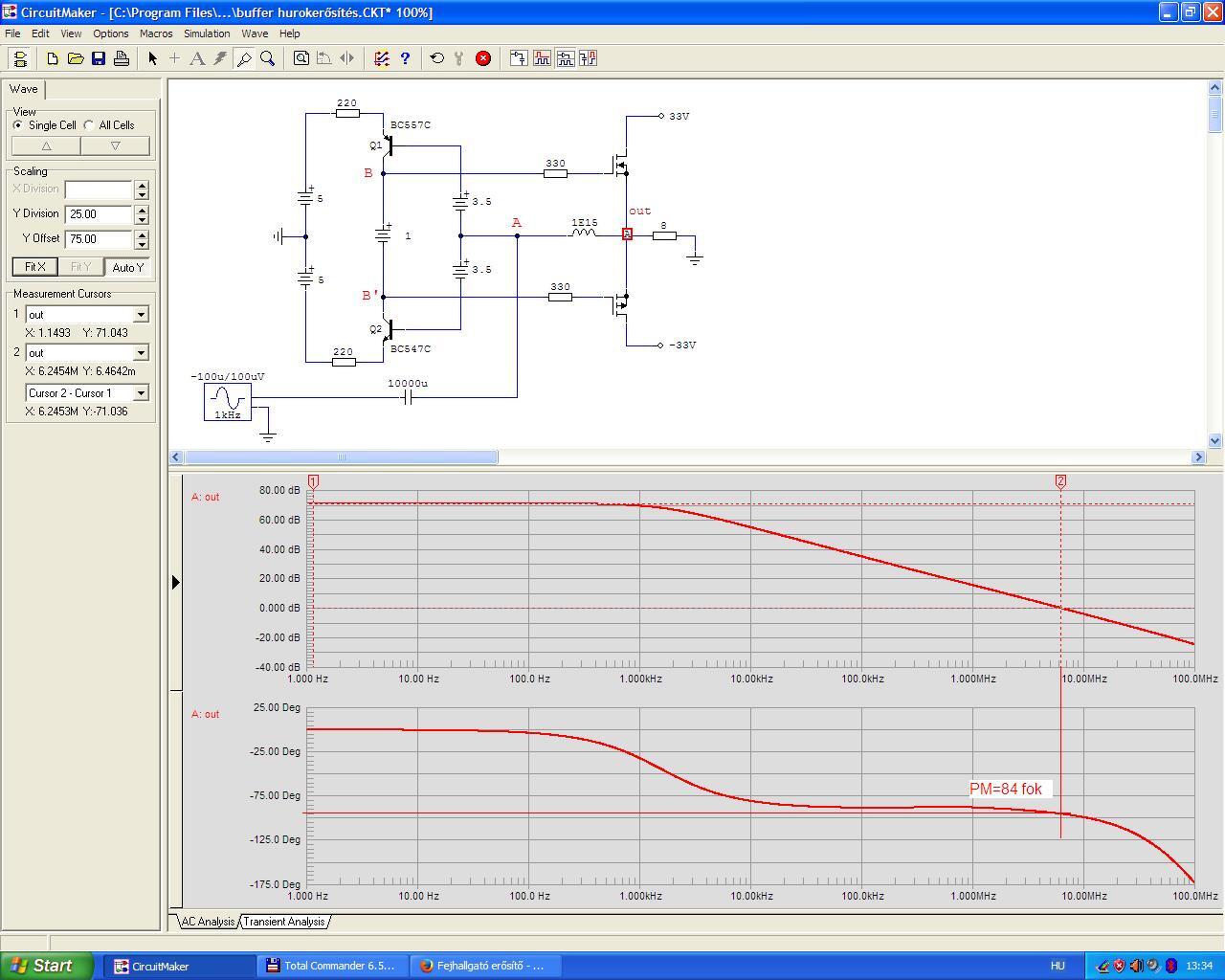

Q1/Q2 a "fetgörbítő". Ez a hurokerősítése.
A hibajel (a végfetek torztása) "A" csomóponton jelenik meg. Q1,Q2 (kisfrekvencián) ezt a 3500-szorosára erősíti és az így előtorzított jelet kivonja a bemeneti jelből.
Tehát ez tulajdonképpen egy párhuzamos negatív feszültség visszacsatolás.
(#) Karesz 50 válasza Karesz 50 hozzászólására (») Okt 11, 2025 /
Nem változik a Bode ha nyílthurkú erősítést nézzük, viszont így Q1, Q2 földelt bázisú kapcsolásban működik.
És zárthurokban a THD.
Az a gond, hogy a keresztezési torzítás magasabbrendű páratlan harmonikusokat tartalmaz és 3-5-7... stb kHz-en már kisebb a visszacsatolási tényező. Erre még ki lehetne találni valamit, de nem egyszerű.

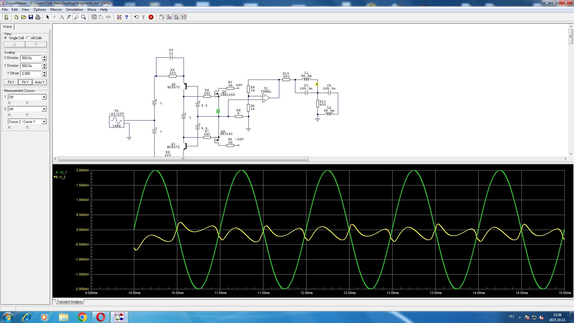

(#) tothbela válasza Karesz 50 hozzászólására (») Okt 11, 2025 /

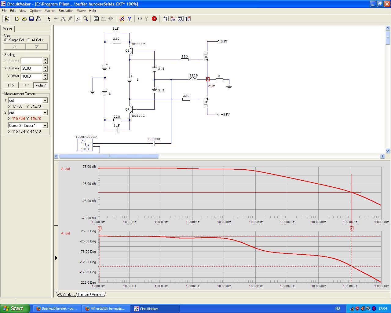

Megnéztem mit mutat, ha a meghajtó impedanciát csökkentem úgy, hogy a 220 Ohmos emitter ellenállásokat áthidaltam 1-1 µF-dal. Utána a nyugalmi áramot megnöveltem, a bias feszültséget 2V-ra állítottam. Ez nagyjából 250mA-t jelent.
(#) tothbela válasza tothbela hozzászólására (») Okt 11, 2025 /
0,0005% Már ha jelent valamit.
(#) Karesz 50 válasza tothbela hozzászólására (») Okt 11, 2025 /
Ez így jól mutat, de sajnos elfogy a fázistartalék. A szimulátor szerint is már csak 33 fok.
Az első alohánál is 220R volt ez az emitter ellenállás és a gyakorlatban meg kellett növelni a meghajtás impedanciáját, különben gerjedésre volt hajlamos. Az utolsó változatnál 510R-re növeltem, hogy kapacitív terheléssel is stabil maradjon. Tehát ennek az értékével nem nagyon lehet játszadozni, más kiutat kell keresni. Az "A" osztály az egyik, de ennek nem tudom van-e értelme (fülre nem nagyon szokott meghallatszani az "A" osztályú beállítás).

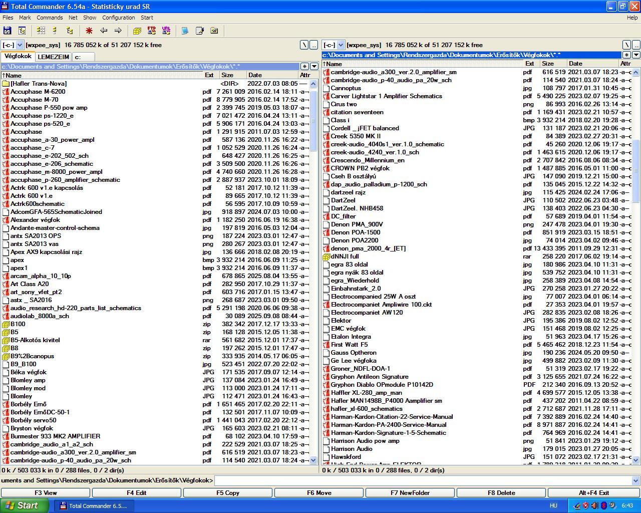

Köszönjük! Nekem ki van fénymásolva és kivételesen még azt is tudom hová tettem... de majd újra átolvasom ezt, ha már itt van az orrom előtt : )

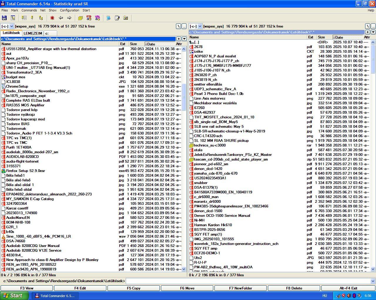

Erről jutott eszembe, mennyi rengeteg kapcsolási rajzom van. Néha nézegetem őket. Ez csak a töredéke, valószínűleg ezernél több van lementve a gépemen szanaszét. Úgy nagyjából mind a fejemben is el van mentve. És mégis új kapcsolásokat akarok kitalálni. Lehet nem vagyok teljesen normális Vagy megint kezd kitörni rajtam az alkotói válság
(#) Alkotó válasza Karesz 50 hozzászólására (») Okt 13, 2025 /
Azt hittem én használom a legrégebbi TotálCommandert, és most rámutattál, hogy egyáltalán nincs ez így, a tiéd még öregebb.

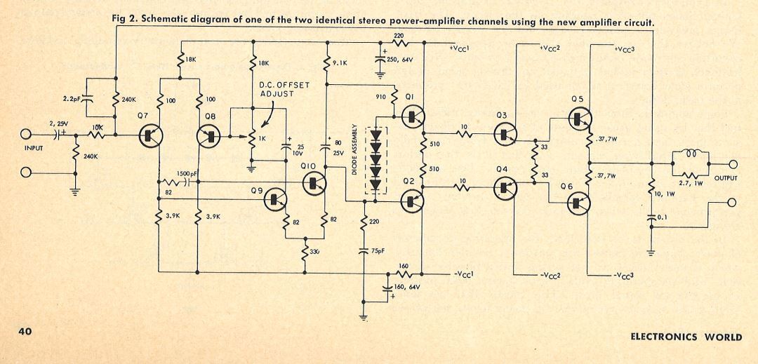

(#) tunerman válasza Karesz 50 hozzászólására (») Okt 13, 2025 /
Úgy látom, hogy az első kapcsolás (JBL SA600 1966) hiányzik a gyűjteményből, pedig igazából ezt nyúzza mindenki 60 éve

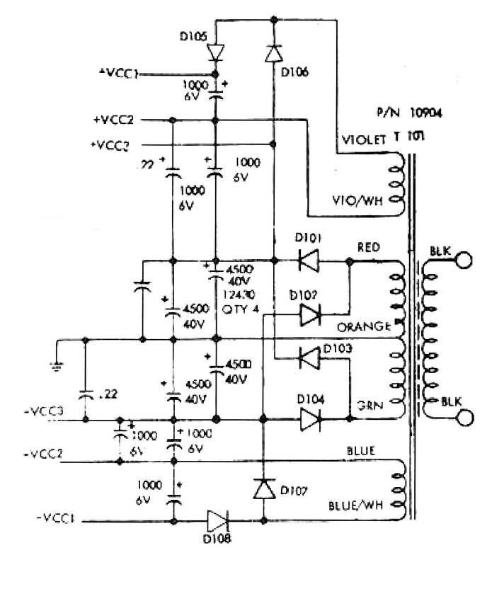

(#) Ódenka válasza tunerman hozzászólására (») Okt 13, 2025 /
Engem a tápja is érdekelne, meg van valahol? VCC1-3, nem csak az érték, hanem a megvalósítás módja is.
(#) Ódenka válasza Ódenka hozzászólására (») Okt 13, 2025 /
Megtaláltam az elvi rajzot, mondjuk feszültség értékek nélkül. Az az öreg amp 2x40W, ebből ki lehet találni a tápot, de érdekes.
Én egy erősítőnél mindig a tápegységet nézem, számomra ott eldől, hogy tanulmányozzam-e tovább. Csak tiszta szubjektivizmusnak mondom.

(#) Karesz 50 válasza Alkotó hozzászólására (») Okt 13, 2025 /
A legrégebbi az 1.0. Az enyém már a 6.54, tehát modern : )
(#) Karesz 50 válasza tunerman hozzászólására (») Okt 13, 2025 /
Most már ez is benne van a gyűjteményben, köszönöm! Nyilván több tíz-, vagy több százezer kapcsolás létezik, de a variációk száma nem annyira sok.
Ebben sincs semmi különleges. Invertáló és munkaellenállása van a VAS-nak. Az meg, hogy hány tápról jár egy végfok ízlés dolga. De kettő minimum kell bele, ezen általában én sem szoktam spórolni. De tetszik. Elbonyolított alapkapcsolásnak jó.
Nem jutott eszembe a neve hirtelen... úgy emlékszem pl. Kaneda erősítői ilyenek, hogy a VAS 100V-ról jár.

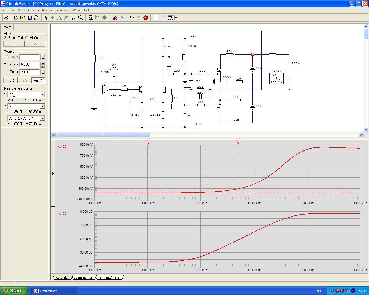

(#) Karesz 50 válasza Karesz 50 hozzászólására (») Okt 14, 2025 /
Ez most csak ténymegállapítás. Ugye a (bármilyen) FET gate árama csak a jelemelkedési sebességtől függ. Nagyobb élmeredekség, nagyobb gate áram. Az állandó kimeneti áram fenntartásához nem kell vezérlőteljesítmény. De ilyen csak egyszer fordulhat elő, ha le akarjuk égetni a hangszóró lengőcsévéjét.
A gate áram a kimeneti áramhoz viszonyítva, fázisban 90 fokkal előre siet.
Egyelőre semmi ötletem nincs a hibajavításra.Lehetetlennek tűnik kijátszani a fizikát.

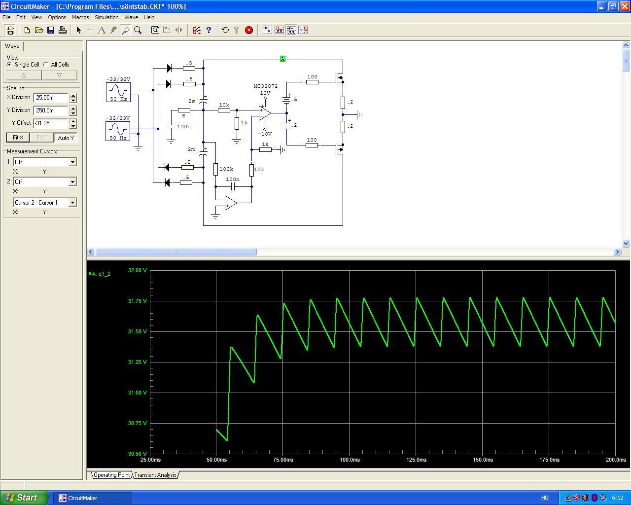

Arról is volt már szó, hogy nem ártana stabilizált tápról járatni a végfokot. A kísérleti panelek meghallgatásánál is mindig az jött ki, hogy labortápról jobban szólnak. De valahogy nincs kedvem az áteresztő tranzisztoros stab nyűgjeivel bajlódni. Meg még az egyszerű is bonyolult.
Többször megfordult már a fejemben, hogy ott van ez a "földelt kimenetű" végfokunk. Ennek is van brummfeszültség a pufferkondiján, a kimenetén pedig nincs. Azért nincs mert elnyomja. Ha kimeneten nincs brumm, akkor a pufferkondikon sem lehet. Tehát ez egy söntstabilizátornak is felfogható ha a bemenetét nem vezéreljük, azaz rövidre van zárva.
Leszimuláltam egy primitív alapkapcsolással. Ha majdnem "B" osztályban működik, akkor van egy olyan söntstabilizátorunk aminek alig van fogyasztása. Nincs tápfeszültség veszteség. Nem kell külön pozitív és negatív stabilizátor. Kettő az egyben kapcsolás. És működik. Mert miért ne működne, hiszen ez szól ha végfokként használjuk. Magával a kapcsolással még érdemes elmolyolni egy kicsit... vagy annál többet is.
Emlékeztetőül kiteszem azt a szkóp fotót amin megmértem mekkora a feszültséges a 33mF-os puffereken 630VA-es trafóval 2A kimeneti csúcsáramnál. Most képzeljük el ha ez csak 30 dB-lel kisebb. 450mV helyett 15mV. Maga a Kánaán.
A hozzászólás módosítva: Okt 14, 2025

(#) Karesz 50 válasza fsoma99 hozzászólására (») Okt 15, 2025 /
Jó, majd rajzold le.
Nem jött össze ez a "söntstabilizátor", nem is értem, hogy gondoltam. De erre jó a szimulátor, hogy a halva született ötleteket ki sem kell próbálni, sok időt és alkatrészt megtakarítva ezzel.

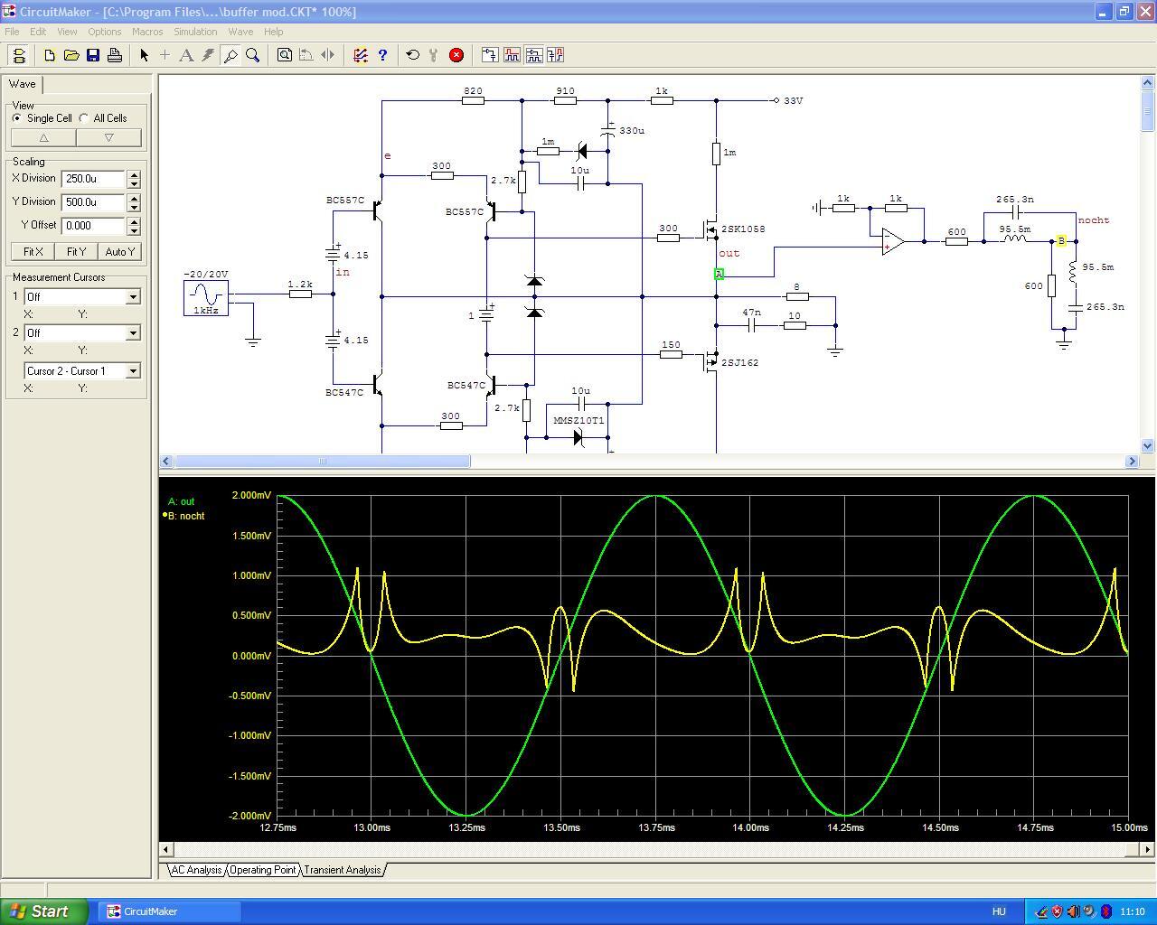

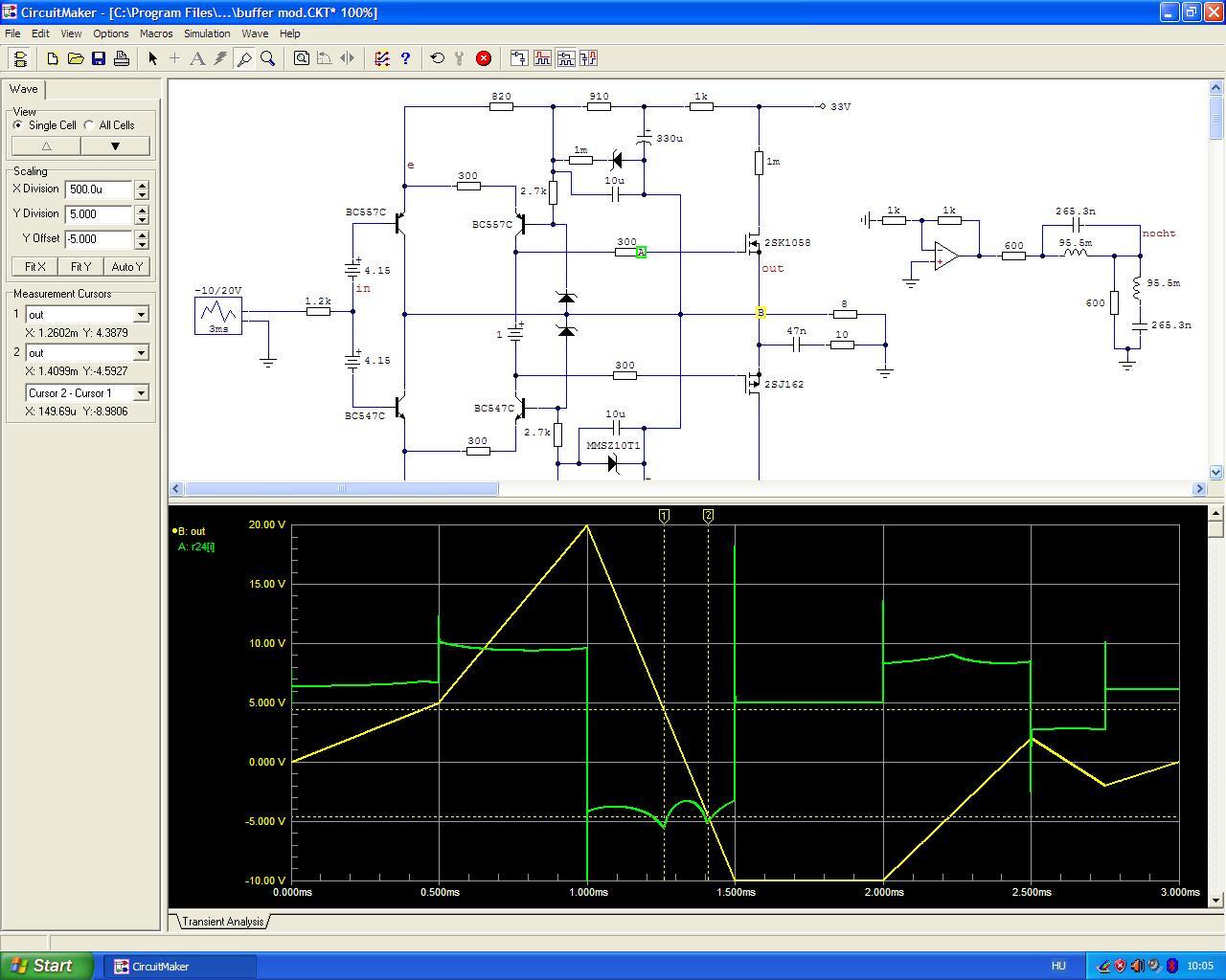

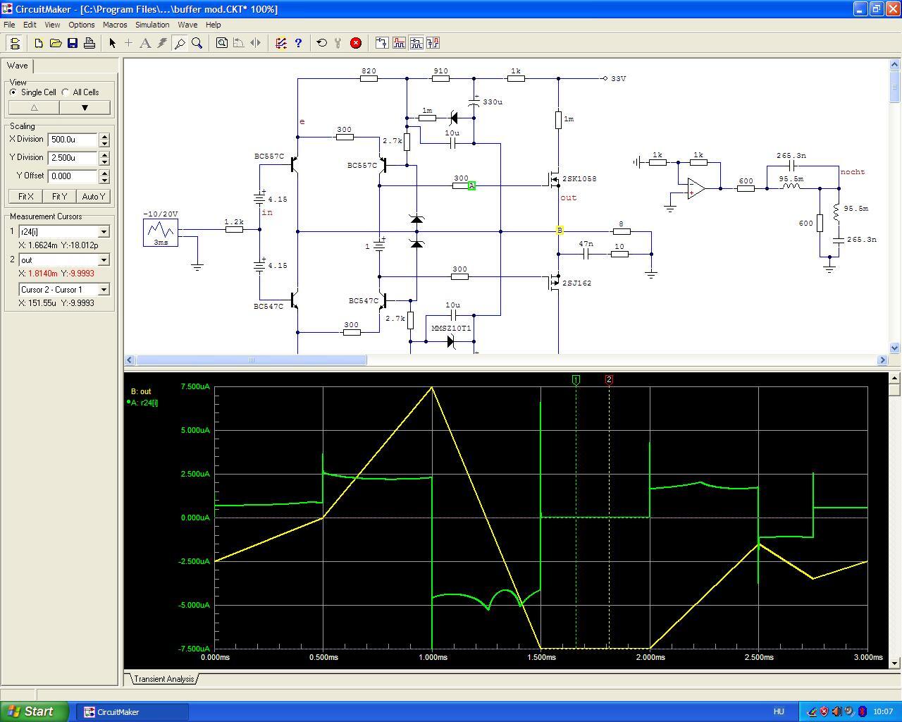

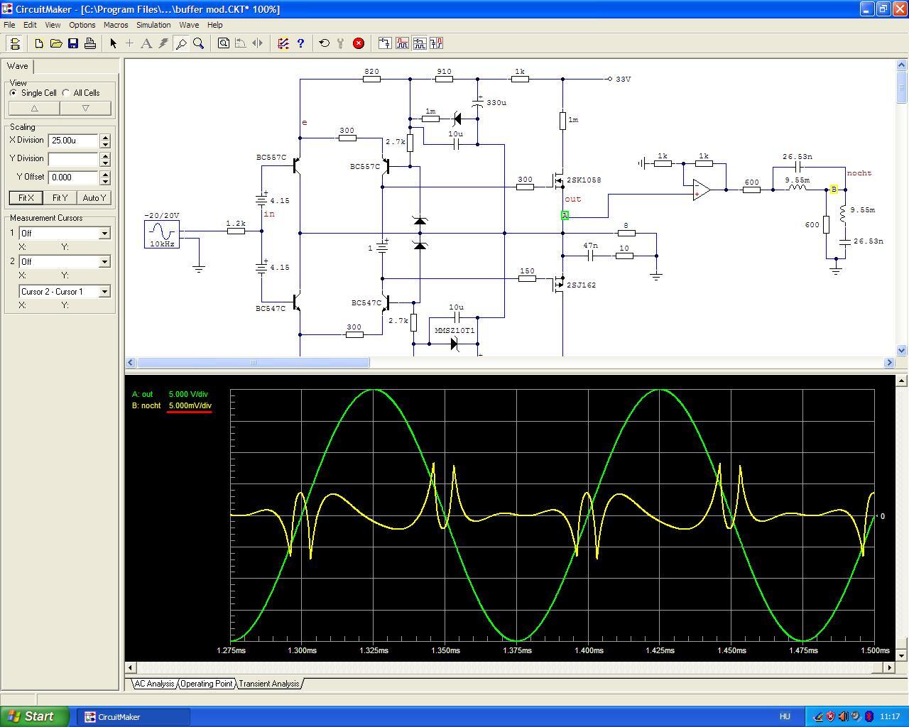

(#) compozit válasza Karesz 50 hozzászólására (») Okt 16, 2025 /
Megmutatnád ezt 10kHz-en, vágás előtti kivezérléssel?
https://www.hobbielektronika.hu/forum/getfile.php?id=423365

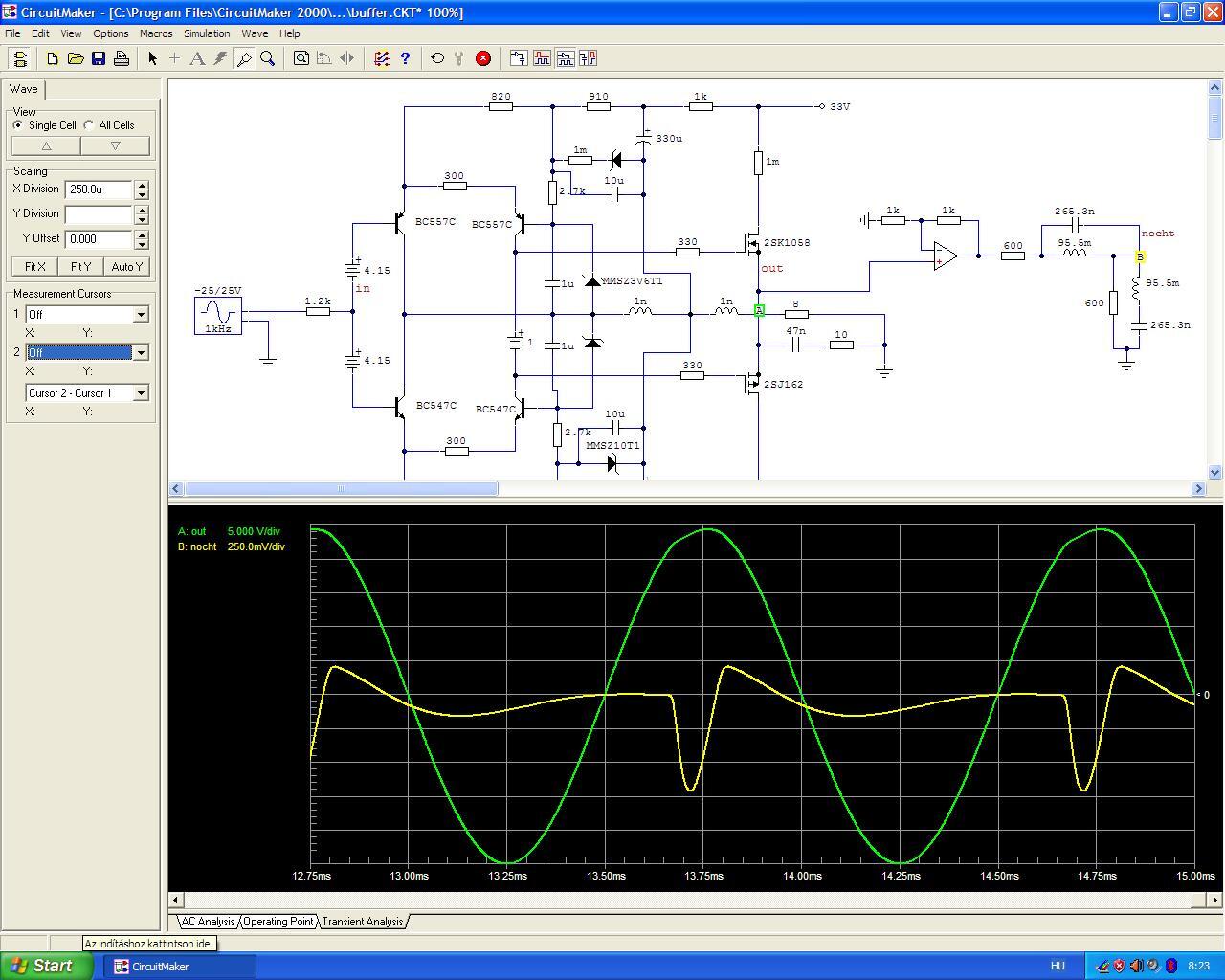

(#) Karesz 50 válasza compozit hozzászólására (») Okt 17, 2025 /
Nem a tápfeszültség korlátozza a kimeneti teljesítményt, hanem kimeneti áram, amit 3A-re állítottam be... ez nekem bőven elég itthonra. Kb. 20W-ot elfűtök veszteségi teljesítményként. 10V Uds alatt már nagyon lecsökken a FET meredeksége, ezt szándékosan "benne hagyom" a tápban.
Vágás előtt a THD felnő 0.1-0.5-1-5-10-20%-ra. Mi értelme van ezt mérni (látni)? Levágja a szinusz csúcsát. Ennyi.
(#) Karesz 50 válasza Karesz 50 hozzászólására (») Okt 17, 2025 /
Tovább rajzolgattam a tápegységet.
A hangszóró földvezetékével el kell jutnunk valahogy a csillagpontig (több út is vezethet ide ugyanúgy, mint a folyóhoz). Most azt feltételezem, hogy van egy fóliaszakasz aminek az ellenállása 10mOhm (R26).
A csillagponttól a trafó szekunderéig is van egy ellenállásunk (R30). Jó kérdés, hogy vajon ez az ellenállás mekkora lehet vajon a gyakorlatban különböző kialakítások mellett, mivel a trafó kivezetése önmagában is egy ellenállás (impedancia).
Látható a szimulációkon, ha ennek az ellenállásnak (R30) növelem az értékét - végtelen R-nél eljutunk a virtuális földhöz - a zavarjel drasztikusan csökken R26-on. Ez a "zavarjel" a Graetz-en átfolyó töltőáram.
A Nocht szűrő ezen frekvencián 1.6 mVpp torzítást mutatott. Alapesetben 8x akkora torzítást okoz a GND hozzávezetési ellenállása, amit a VAS még felerősít a 6.8-szorosára... tehát kb. 56x nagyobb torzítást tud okozni ez a 10 mOhm-os hozzávezetési ellenállás, mint maga a kimeneti buffer. Ezt csak úgy... gondolatébresztőnek szántam. Remélem nincs hiba a szimulációban.

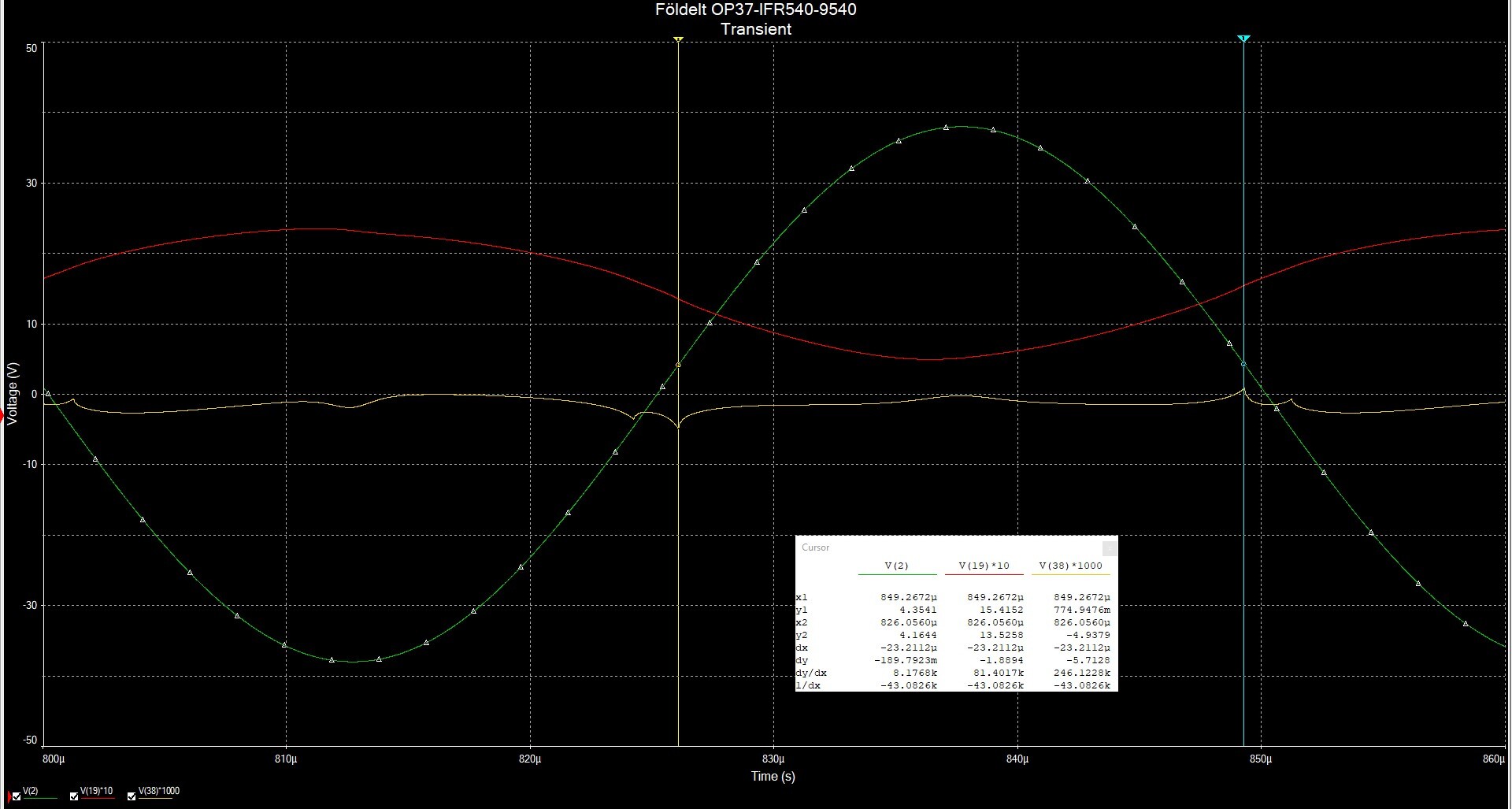

(#) compozit válasza Karesz 50 hozzászólására (») Okt 17, 2025 /
Nem ilyesmire gondoltam.
Van egy végfok, 2 x 43V, 100W, 8ohm-ra. 10-szeres erősítés, tehát 4V bemenetről csinál 40V kimenetet. 38 V-ig nagyon szép a Nocht szűrő kimenetén a jel, a keresztezési torzítás is nagyon kicsi, de 38V felett megjelenik a kimeneti feszültség csúcsértéke környezetében két lengés, ami jóval nagyobb, mint ami a keresztezési torzításból ered.
Arra lettem volna kíváncsi, hogy a te elrendezésedben van e ilyen?
A THD-ba IMD-be alig zavar bele, így is 0,0036% a THD 40V-on, 20kHz-en. A furcsa az, hogy teljesen mindegy, hogy lateriális, vagy kapcsoló FET van benne, az opamp is mindegy, hogy gyorsabb, vagy lassabb, ezek a tüskefélék ott vannak, úgy néz ki, mintha csak a kivezérléstől függenének.
(#) Skori válasza compozit hozzászólására (») Okt 17, 2025 /
Nem a Cgd kapacitás megnövekedése miatt van? Amikor az Ugd lecsökken 0 közelébe ill. polaritást vált, akkor a legnagyobb a félvezető kapacitás..
