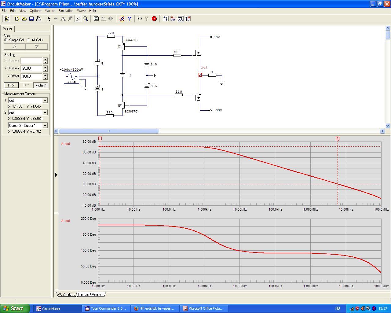

Q1/Q2 a "fetgörbítő". Ez a hurokerősítése.
A hibajel (a végfetek torztása) "A" csomóponton jelenik meg. Q1,Q2 (kisfrekvencián) ezt a 3500-szorosára erősíti és az így előtorzított jelet kivonja a bemeneti jelből. Tehát ez tulajdonképpen egy párhuzamos negatív feszültség visszacsatolás.
Nem változik a Bode ha nyílthurkú erősítést nézzük, viszont így Q1, Q2 földelt bázisú kapcsolásban működik.
És zárthurokban a THD. Az a gond, hogy a keresztezési torzítás magasabbrendű páratlan harmonikusokat tartalmaz és 3-5-7... stb kHz-en már kisebb a visszacsatolási tényező. Erre még ki lehetne találni valamit, de nem egyszerű.
Még kétszer elolvastam amit írtál, de ez így vagy egy hagyományos egyszerű kis kapcsolás lesz, vagy fából vaskarika... esetleg feszültségkövető.
Megnéztem mit mutat, ha a meghajtó impedanciát csökkentem úgy, hogy a 220 Ohmos emitter ellenállásokat áthidaltam 1-1 µF-dal. Utána a nyugalmi áramot megnöveltem, a bias feszültséget 2V-ra állítottam. Ez nagyjából 250mA-t jelent.
Ez így jól mutat, de sajnos elfogy a fázistartalék. A szimulátor szerint is már csak 33 fok.
Az első alohánál is 220R volt ez az emitter ellenállás és a gyakorlatban meg kellett növelni a meghajtás impedanciáját, különben gerjedésre volt hajlamos. Az utolsó változatnál 510R-re növeltem, hogy kapacitív terheléssel is stabil maradjon. Tehát ennek az értékével nem nagyon lehet játszadozni, más kiutat kell keresni. Az "A" osztály az egyik, de ennek nem tudom van-e értelme (fülre nem nagyon szokott meghallatszani az "A" osztályú beállítás).

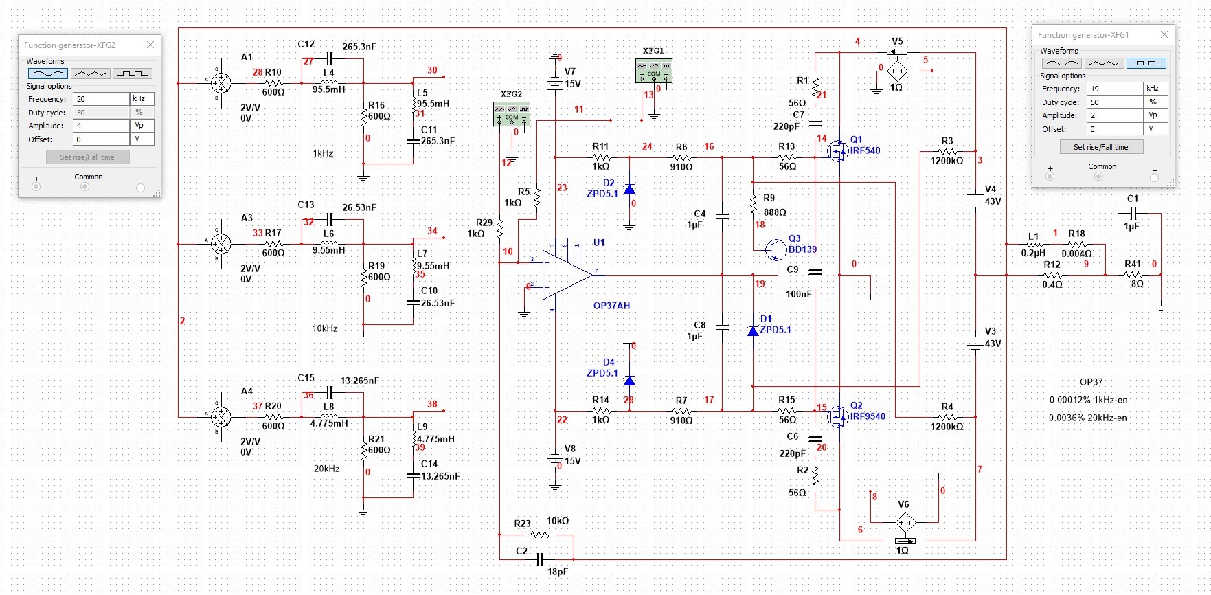

A hangszóró földvezetékével el kell jutnunk valahogy a csillagpontig (több út is vezethet ide ugyanúgy, mint a folyóhoz). Most azt feltételezem, hogy van egy fóliaszakasz aminek az ellenállása 10mOhm (R26). A csillagponttól a trafó szekunderéig is van egy ellenállásunk (R30). Jó kérdés, hogy vajon ez az ellenállás mekkora lehet vajon a gyakorlatban különböző kialakítások mellett, mivel a trafó kivezetése önmagában is egy ellenállás (impedancia). Látható a szimulációkon, ha ennek az ellenállásnak (R30) növelem az értékét - végtelen R-nél eljutunk a virtuális földhöz - a zavarjel drasztikusan csökken R26-on. Ez a "zavarjel" a Graetz-en átfolyó töltőáram. A Nocht szűrő ezen frekvencián 1.6 mVpp torzítást mutatott. Alapesetben 8x akkora torzítást okoz a GND hozzávezetési ellenállása, amit a VAS még felerősít a 6.8-szorosára... tehát kb. 56x nagyobb torzítást tud okozni ez a 10 mOhm-os hozzávezetési ellenállás, mint maga a kimeneti buffer. Ezt csak úgy... gondolatébresztőnek szántam. Remélem nincs hiba a szimulációban.
Nem ilyesmire gondoltam.
Van egy végfok, 2 x 43V, 100W, 8ohm-ra. 10-szeres erősítés, tehát 4V bemenetről csinál 40V kimenetet. 38 V-ig nagyon szép a Nocht szűrő kimenetén a jel, a keresztezési torzítás is nagyon kicsi, de 38V felett megjelenik a kimeneti feszültség csúcsértéke környezetében két lengés, ami jóval nagyobb, mint ami a keresztezési torzításból ered. Arra lettem volna kíváncsi, hogy a te elrendezésedben van e ilyen? A THD-ba IMD-be alig zavar bele, így is 0,0036% a THD 40V-on, 20kHz-en. A furcsa az, hogy teljesen mindegy, hogy lateriális, vagy kapcsoló FET van benne, az opamp is mindegy, hogy gyorsabb, vagy lassabb, ezek a tüskefélék ott vannak, úgy néz ki, mintha csak a kivezérléstől függenének. |
