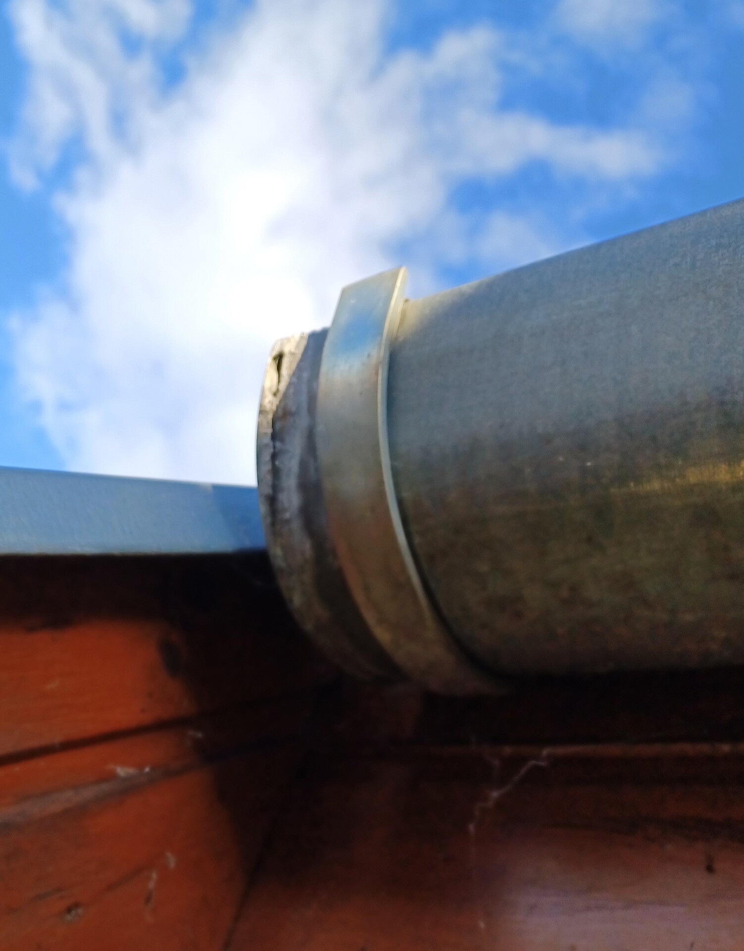

(#) Gafly válasza Bakman hozzászólására (») Vas, 18:58 /
Lejött kicsit az esőcsatorna végéről elzáró idom, gondoltam úgyis jön a Mester és előkaptam az apparátot visszacsinálni.
„Az lett a vége, hogy ehhez lézeres gázhegesztő apparát kell, hélium-bidurranát palackkal, az egyik oldalán piros gombbal (az a meleg) a másikon kék (az adja az okszigént), és amikor kinyitja az ember akkor diszusszan.
Amúgy meg minden bádogos szilóval ragasztja a csatornát.”

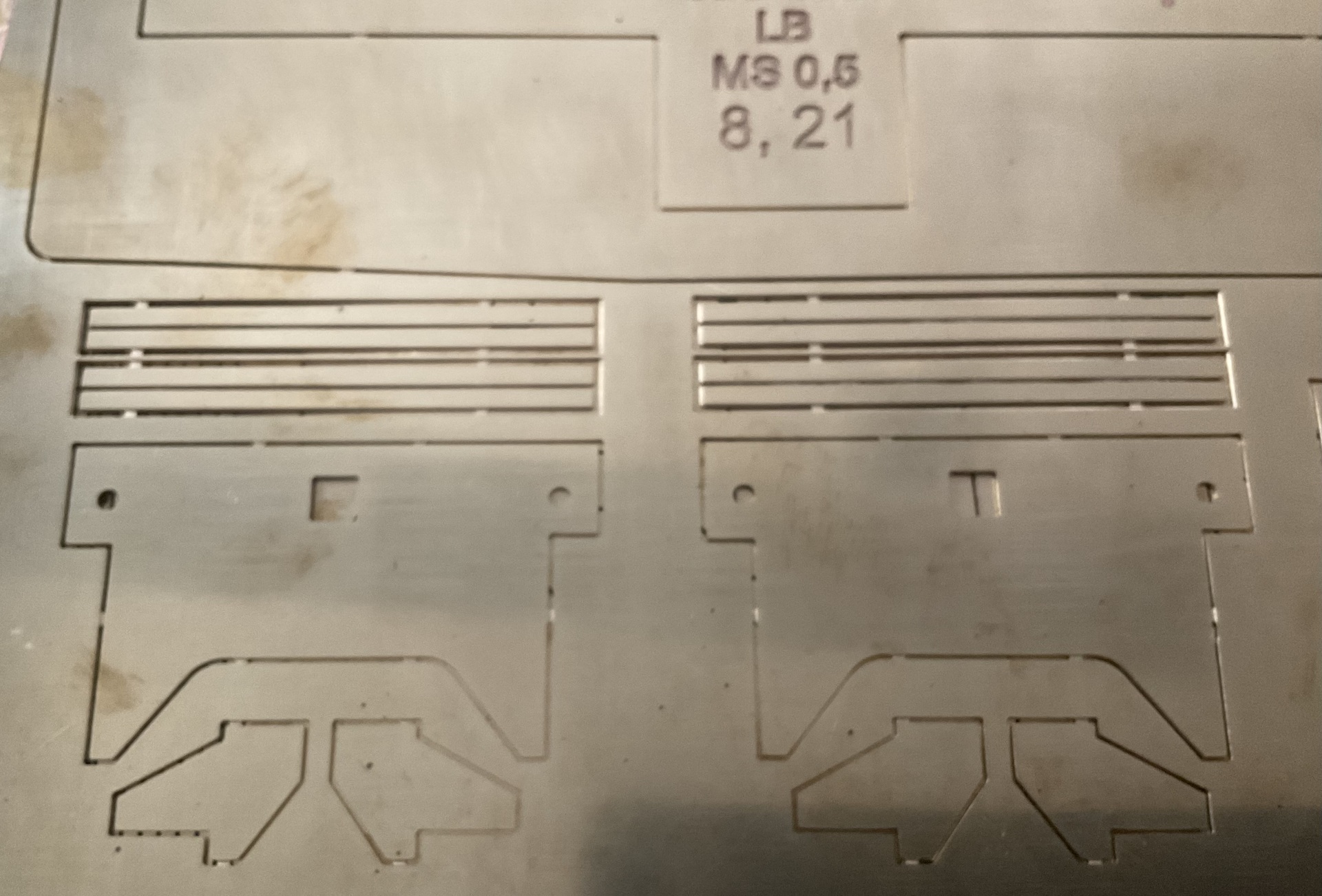

(#) Massawa válasza majkimester hozzászólására (») Hé, 9:09 /
A youtubon találsz egy sereget. Itt egy kép 0,5mm-sárgaréz vágás. ( ez bonyolultabb dolog volt mert a lemez mindkét oldalát lézerezni kellett. Kb félnapos munka volt)

(#) Massawa válasza majkimester hozzászólására (») Hé, 10:06 /
Nem mert már ki van vágva ami kell, és nálam nem igy vág, hanem egyszerre az egész lapot rétegenként, s miután kétoldalas a vágás egyszer meg kell forditani a lemezt. ( gyakorlatilag a régi maratást utánozza a gép.
Majd ha legközebb vágok, lehet, hogy odaviszem a kamerát is. ( kizárolag a kedvedért ).
