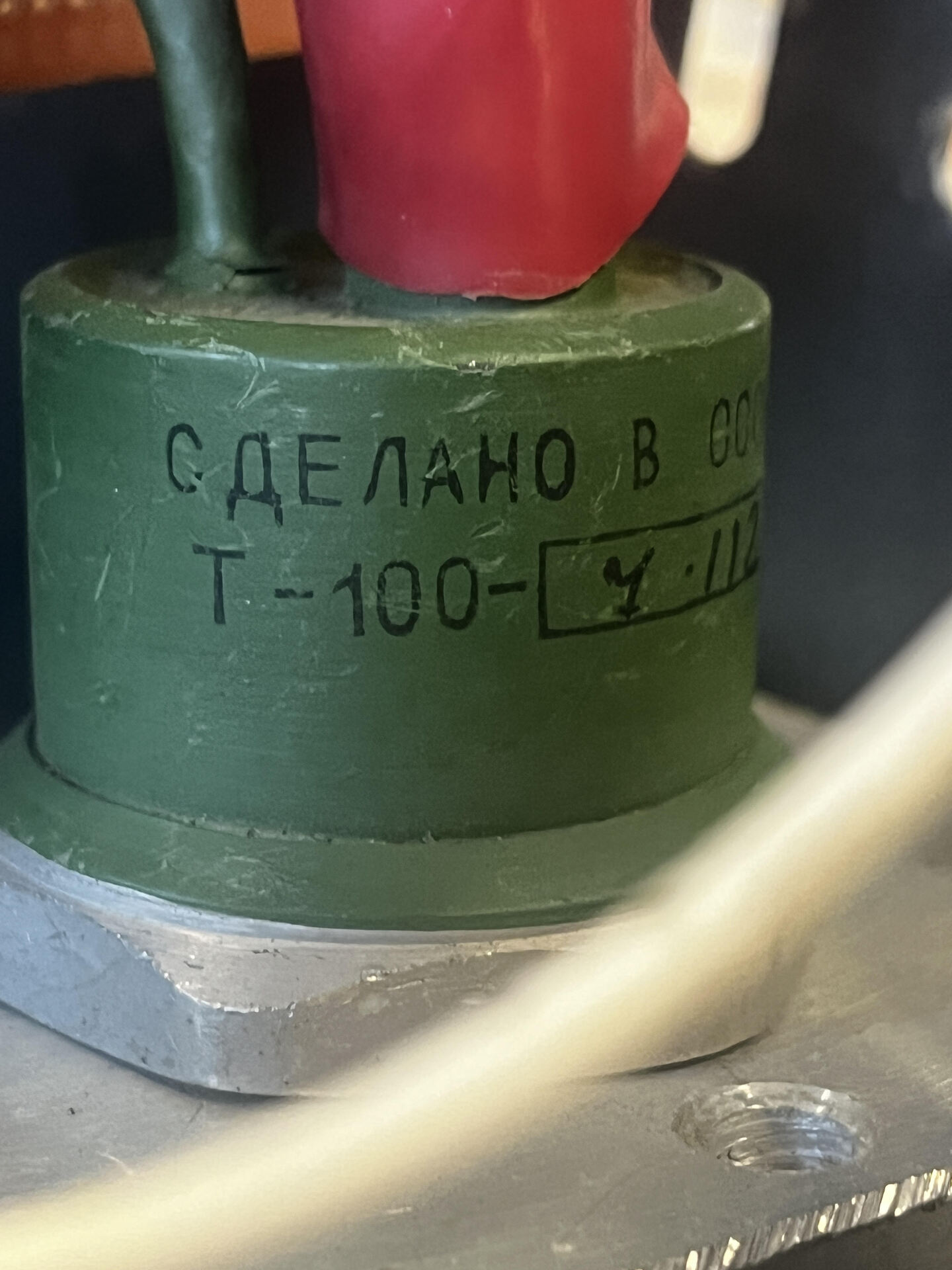

(#) FeketeIP hozzászólása Jan 29, 2025 /
tirisztor helyettesítése kapcsolási rajz kiegészítése
Szeretnék kérni egy kis segítséget, adott egy akkumulátortöltő kapcsolási rajz. (csatoltam) A benne szereplő KD202G tirisztort szeretném helyettesíteni egy orosz T-100-7-112 tirisztorral.
Kérdésem, mit kéne megváltoztatni a kapcsoláson, hogy megfelelően működjön?
(#) kadarist válasza FeketeIP hozzászólására (») Jan 29, 2025 /
Szia! Ezeknek a böhömöknek a nagy gyújtóáram igényük miatt trafós meghajtás kell, a kapcsolásod nem alkalmas erre. Első kép.
(#) hegman válasza FeketeIP hozzászólására (») Jan 29, 2025 /
Úgy emlékszem van ilyen tirisztorom. Ha érdekel, új sosem használt.
(#) proli007 válasza FeketeIP hozzászólására (») Jan 29, 2025 /
Hello! Ahogy írja István, ezeknek nagy gyújtóáram kell. Esetleg próbáld meg trafóval, mint itt..
(#) uniman válasza FeketeIP hozzászólására (») Jan 29, 2025 /
A KD202G egy dióda ! Talán inkább КУ202Г lehet a típusa annak a tirisztornak.
A hozzászólás módosítva: Jan 29, 2025
(#) FeketeIP válasza kadarist hozzászólására (») Jan 29, 2025 /
Mindenkinek köszönöm a hozzászólást, és az infókat!!
Úgy érzem elengedem ezt a projektet.
(#) granpa válasza FeketeIP hozzászólására (») Jan 29, 2025 /
A КУ202Г nem elérhetetlen (szerintem nálam is hempereg). Vagy nagyobb áramra van szükséged, azért használnád a 10x akkorát?
(#) majkimester válasza uniman hozzászólására (») Jan 29, 2025 /
Ezt a kapcsolási rajzot valaha én követtem el. Az eredeti változata NYÁK tervel együtt még fent van a weboldalamon. És igen КУ202Г lesz az, csak elírtam. Helyette persze lehetne mást is használni, bármilyen hasonló áramú megfelel. Akkoriban volt ilyen tirisztorom és talán valahol még most is van, és én is ezzel építettem meg.
A kapcsolás egyébként, nem titok a Reszursz-1 orosz töltő egyszerűsített változata kétutas egyenirányítással a greatz helyett és az automatika rész elhagyásával.
(#) uniman válasza majkimester hozzászólására (») Jan 29, 2025 /
"Hasonló áramú"-t...csak, ha az Igt-re gondolunk, akkor már problémás.
A 10mA-s (más helyeken 3 mA) gate áram miatt nem sok 10 amperes tirisztorról tudunk...
Pl. a Tesla KT701-708 az 40 mA Igt-s.
Van egy Resurs-1 elektronikám, meg egy Elektronika töltőm...ez utóbbival most küzdök, mert néha-néha nem úgy működik, ahogy kéne... Ezekben is olyan tirisztor van.
Én ezt az adatlapot találtam. Nehéz kisilabizálni, és javítson ki aki jobban tudja, de ebben ezek az adatok vannak (angol fordítás deepl-lel):
Неотпираюпшй постоянный ток управления
(Non-opening DC control current)
2,5mA
Szerintem ez az Igd = ezen a kapu áramnál biztosan nem nyit
Отпирающий постоянный ток управления
(Opening DC control current)
200mA
Szerintem ez az Igt = ezen a kapu áramnál biztosan nyit
(#) user1914 válasza uniman hozzászólására (») Jan 30, 2025 /
Ez azért tud Gate áramot a R4 k16 ellenálláson keresztül.
Üdv. M.
A hozzászólás módosítva: Jan 30, 2025
(#) FeketeIP válasza granpa hozzászólására (») Jan 30, 2025 /
Ez volt "polcon", ezért gondoltam, hogy összerakok egy egyszerű kapcsolást. Amit azért lehet terhelni is.
(#) majkimester válasza FeketeIP hozzászólására (») Jan 30, 2025 /
Nagy áramú érzéketlen tirisztor érzékenyé lehet tenni egy másik kis áramú érzékeny tirisztor felhasználásával. Most jobb képet nem találtam, de ez olyan mint amikor egy opto triakkal hajtjuk meg a fő tirisztort, csak a kis tirisztor vezérlését nem a fény adja, hanem annak a gate-jére adott vezérlőjel.
A kettő tirisztor együtt akkora Igt-vel vezérelhető, mint amekkora a kis tirisztor Igt-je, az Ugt igénye pedig a két tirisztor Ugt-jének összege (a nagy tirisztor katódjához képest).
Hogy az adott áramkörben ez mennyire életképes nem tudom, lehet, hogy a zéner 15V-ra cseréjével növelni kell a vezérő impulzusok nagyságát.
Egyébként a szekunder vezérlés helyett jól használható a primer oldali egyszerű triakos megoldás, például ezen az oldalon az első kapcsolás:

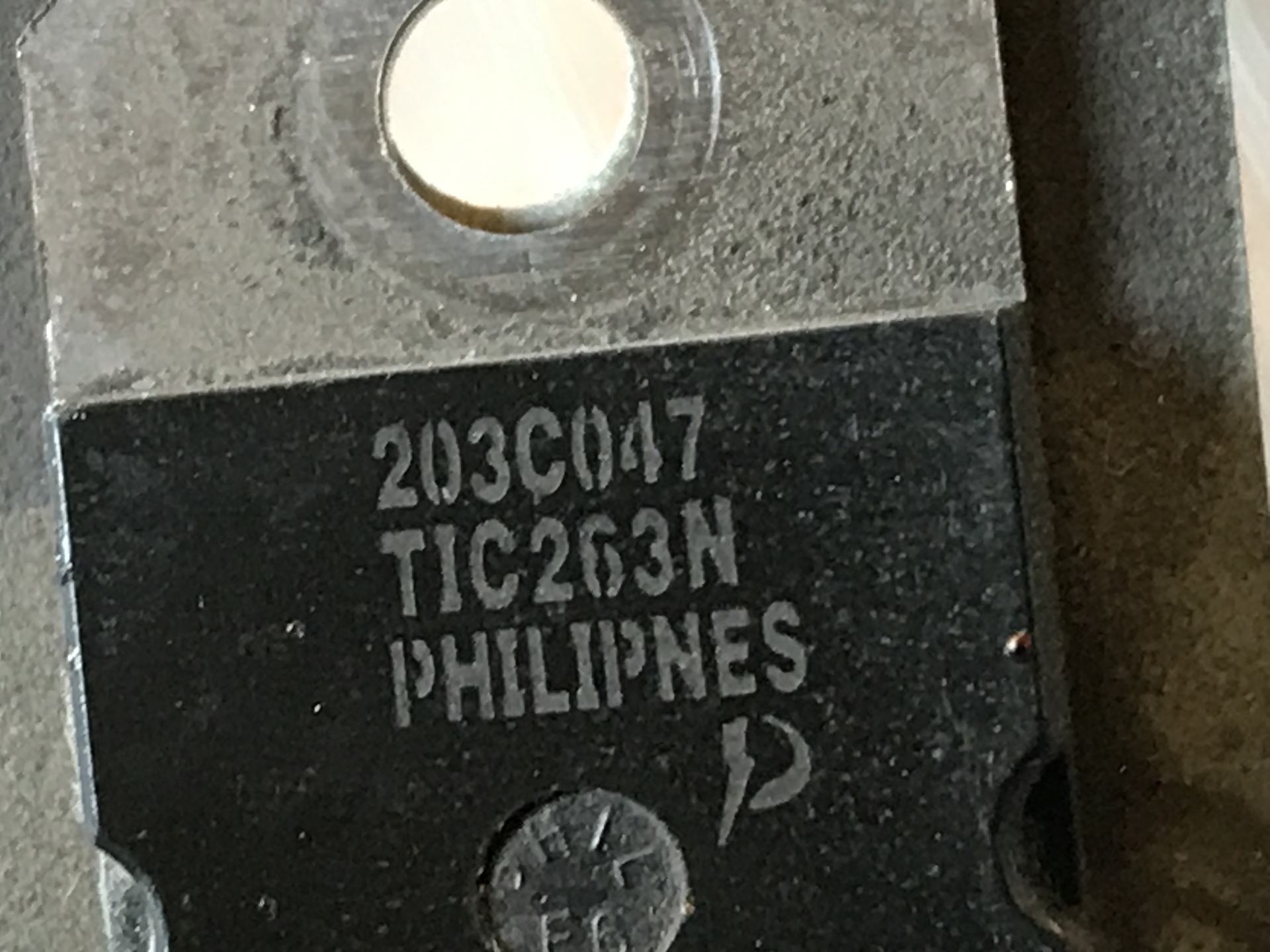

(#) ini hozzászólása Okt 14, 2025 /
Áramkorlátozó
Van egy 20+ éves gépünk amiben van 8x3db 1000w fűtőszál
8db 1 megás potméterrel lehet szabályozni a soronkénti feszültséget, amihez vab 8 db nagyon egyszerű kapcsolás egy triakkal meg pár alkatrésszel
Az egyik sor vezérlése meghalt mindig maximumom működött a potméter ellenállásától függetlenül, ezt szeretném megjavítani
Nem vagyok szakmabeli de a tippem a triak hiba, ennek a helyettesítésére kérnék segítséget mert itthon nem kapható már
Tettem képet az alkatrészről meg az egész szabályzó egységről
