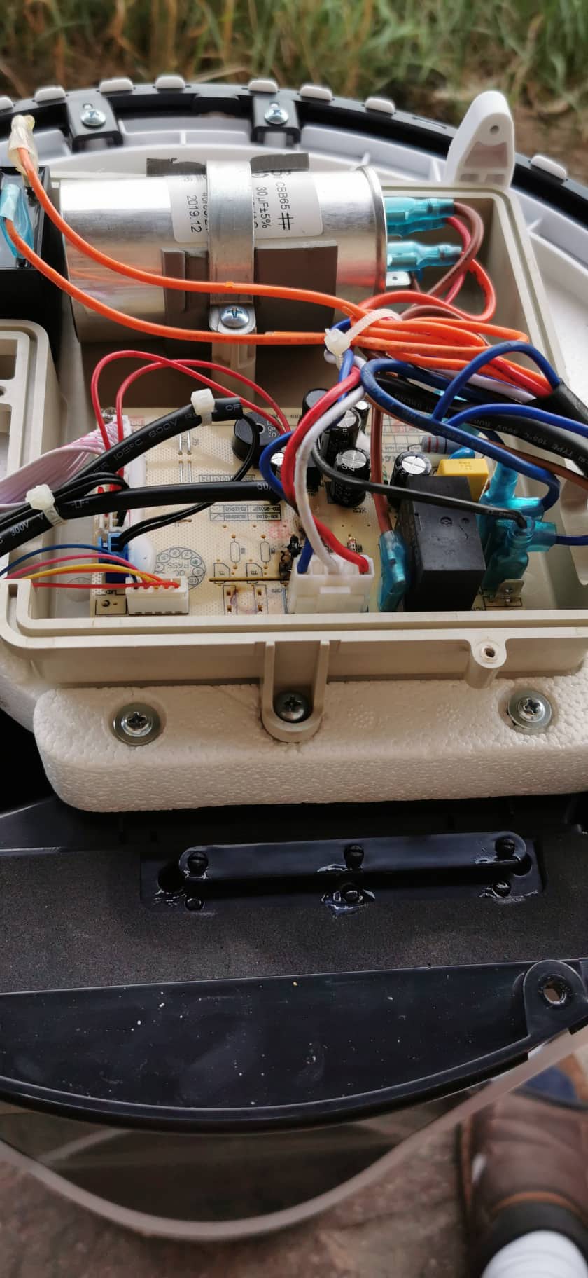

Ez egy mobilklíma, Klarstein néven ami bármi lehet. Nem az enyém, még nem bontottam tovább de megkeresem, hogy hová vezet a kiéget triac kimenete, mert ok nélkül nem ég le. A gazdája szerint nem durrant, csak működés közben elkezdett füstölni. A panelre szitázott név/szám nem vezetett sehová, se szervíz doksi, se másik komplett egység
A készülék épp kifutott a garanciából, ha nem megy, akkor ki lesz dobva, de megmenteném ha meg tudom, mert kár lenne érte... A panel hátoldala tele van smd-vel, arról most nincs fényképem, de estére tudok készíteni.

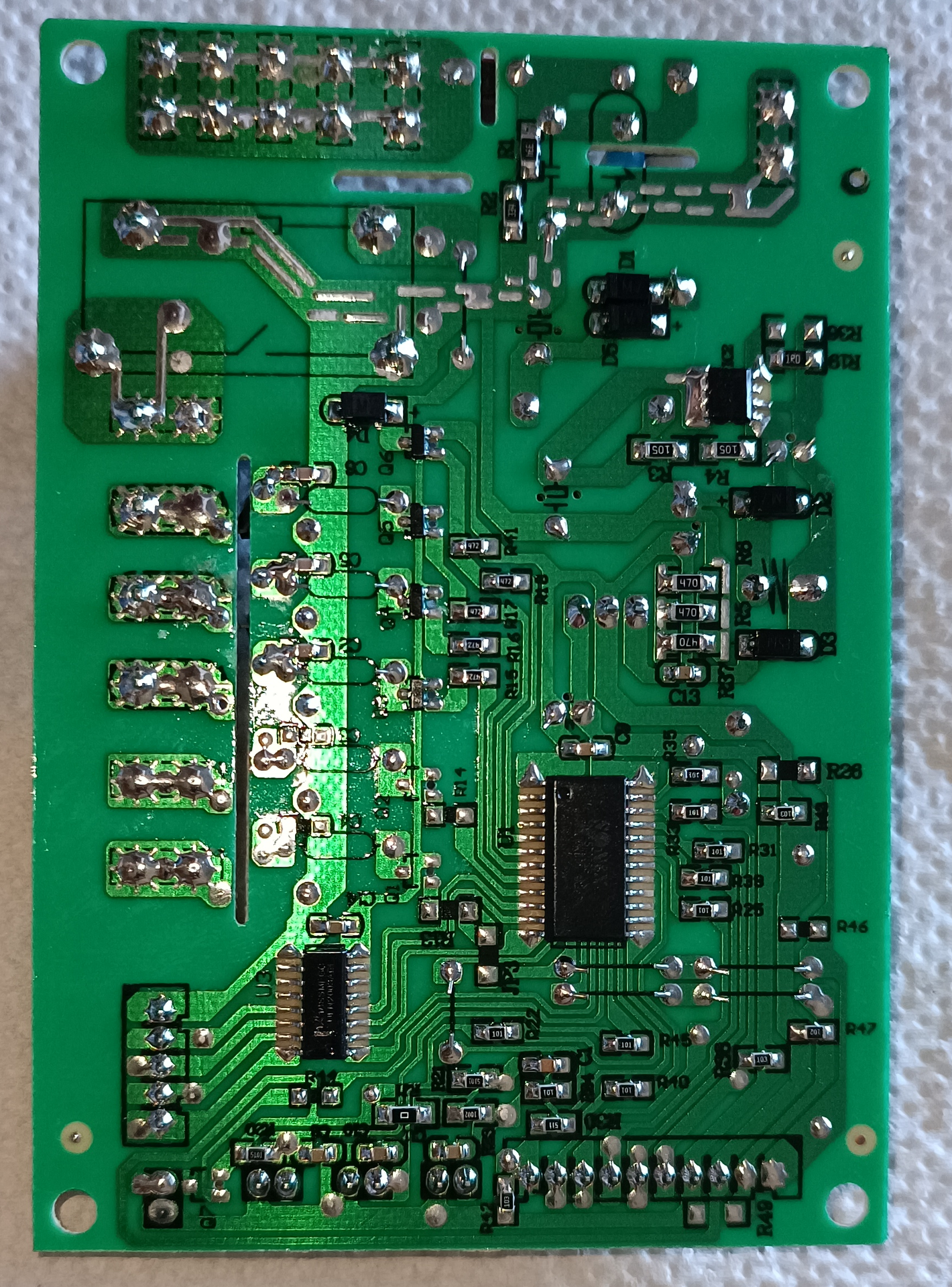

Így néz ki közelebbről a panel.
Jó hogy felraktad a panel képét, mert ebből látom, ami eddig elkerülte a figyelmemet, hogy ennek az AC switch-nek a lábkiosztása TO-92-es tokozásban eltér a szokásostól. Erre figyelned kell, ha valamit be akarsz tenni a helyére.
Az is látszik, hogy van hely bőven, ha valami mást akarsz beletenni. A kiváltás kereséshez néhány dolgot kellene tudni; - Mi van ráktöve a félvezetőre, ha jól látom, az "L" pontra (a csatlakozóban a kék vezeték)? Mindenképpen vissza kellene keresni, és le is ellenőrizni, mert akár az ottani hiba is okozhatta a félvezető halálát. - Jó lenne a meghajtó áramkört visszarajzolni. Ami látszik, hogy valami SOT-23-as alkatrész kapcsolgatja a félvezetőt 100R-on keresztül. Van gate köri kondi. Jó lenne tudni a tápfeszültséget. Elvileg a SOT-23-as alkatrész kb. -10...15V-t kellene hogy kapcsoljon a gate-re. Ha tudhatjuk a SOT-23-as alkatrész típusát (?NPN tranzisztor?), lehetséges hogy az ellenállás cseréjével nagyobb gate áram is beállítható. Az is valószínű, hogy a Q3-as SOT-23-as alkatrész tönkrement a kapcsoló félvezetővel együtt, hiszen a gate köri ellenállás is kiégett. Csak remélni tudjuk, hogy a processzor vezérlő kimenete nem sérült meg. - Feltételezem, hogy hálózati feszültség, 230Vac. Feltehetőleg ez van az ACN és ACL pontok között, és ezt kapcsolja a félvezető. |
