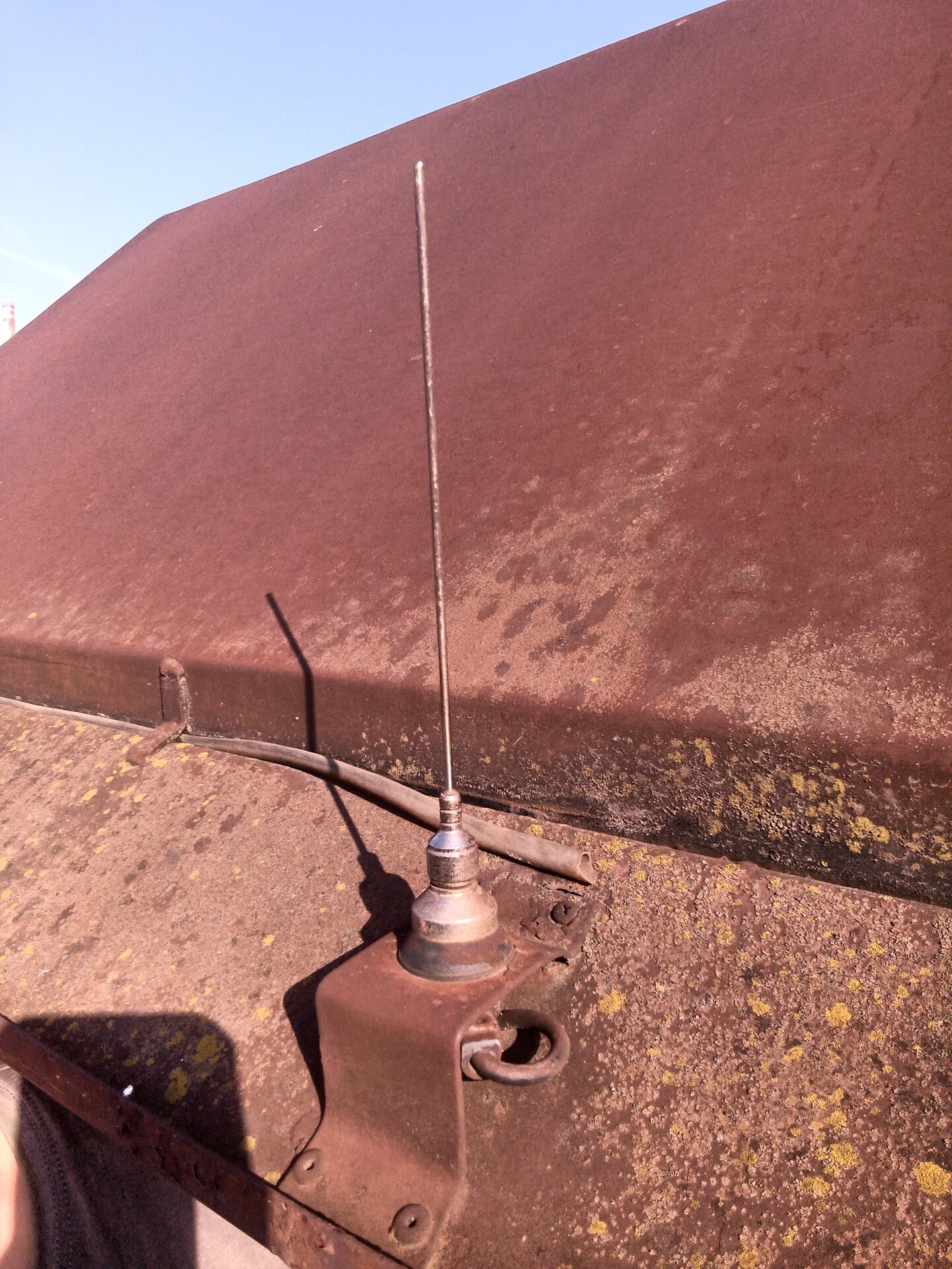

Antenna hossz
Hello. Van egy Motorola gm300 rádióm. Szeretném megkérdezni, állítólag 50cm pálca antenna kell hozzá. (Ai)
Igaz?
MHz persze nem tudom...

(#) Régi motoros válasza jdani hozzászólására (») Szept 21, 2025 /
Üdv! Én nem vagyok egy nagy rádiós, de az SM 4.-ik oldalán hétféle frekvenciát (esetleg csatornát) említ, és mint látható negyed hullámhosszú antenna kell hozzá.
A hullámhossz kalkulátorral meg kiszámolhatod a negyed hullámhosszt is.
De, hogy milyen rövidülési tényezővel kell számolni, azt már ne tőlem kérdezd.
Talán a használni kívánt hozzávezető kábel típusát lehet ott beállítani, ha jól sejtem.
Mondjuk ha "vastagabb" drótdarabot használsz antenna testnek, nő a sávszélesség, tehát érdemes nem a sufniban talált legvékonyabb drótban gondolkodni.
Ha a legtöbbet használni kívánt frekvencia közepére méretezel, nem nagyon lősz mellé.
(#) jdani válasza Régi motoros hozzászólására (») Szept 21, 2025 /
Nemtudom én se (azt se tudom mi az) a rövidülési tényező, de veszek egy közép frekvenciat, pl 160, ott 46centit ír. Én csináltam 50centist, ami 150nek felel meg. Szóval akkor az 50 centis antenna jó lesz. (mégse egy 15 centis, mint ami volt rajta)

(#) HA5AWS válasza jdani hozzászólására (») Szept 21, 2025 /
Amit a modell számból sikerült kideríteni az szerint VHF sávú a készülék 146-174 MHz között programozható. 10-25W kimenő teljesítmény végfok modultól és programozástól függően. 8 csatorna programozható.
Érdemes az antenna illesztésre figyelni, persze csak akkor ha van engedélyed a beállítható frekvenciák használatára. Van a készülékben SWR védelem, de természetesen a kimenő szintet korlátozza ha nem megfelelő az antenna. Nagyon stabil készülék, de sajnos ez is egy letűnt kor emléke. Ha csak vételre használod akkor 46-50 cm hosszú hasonló ellensúlyokkal ellátott TRIPLEG vagy Grondplane antenna a legjobb. Bővebben: Link

(#) jdani válasza HA5AWS hozzászólására (») Szept 21, 2025 /
Igen, én is erre jutottam, 146-174MHz. Az hogy a képen látható 15centis antenna van, ilyen volt a sufniba, ilyet tekertek rá. De erre a MHzre nem ilyen való. Hegesztettem hozzá egy 50centis pálcát. Mi az SWR? Mi a kimenő szint?
Volt a radioval olyan probléma, hogy hol sugározota a jelet, hol nem, holott a sugárzás pillanatában mindig világított a visszajelző, csak a másik rádió nem fogott semmit. Én úgy gondoltam hogy belső elektronikai probléma ez, de most az is megfodrult a fejembe, hogy lehetett ez rosz antenna miatt is? (a két rádió közvetlen egymás mellett volt, hangot mégsem továbbított, amikor a tx LED világított)

Látom a rádiózás nagyon messze áll tőled. A technikai részek meg még inkább. A rádiók programját kellene elsősorban megnézni melyik milyen frekvencián ad és milyen frekvencián vesz. Nem biztos, hogy ugyan az. Ha a két antenna nagyon közel van egymáshoz még akár kárt is okozhat a nagy kimenő teljesítmény a másik vevőjében! A programozásban meg tudod nézni nincs -e valamilyen kóddal védve a készülék. CTCSS vagy DTCSS illetve szelektív hívó kóddal. ZVEI EIA... stb.
A készülék kimenő teljesítménye a kimenő szint, az SWR az antenna felől visszaverődő jel és a haladó hullám aránya rossz antenna illesztés miatt. Ha írod a MHz-t akkor az a frekvencia, jobb így hivatkozni rá. Sok oldal foglalkozik a rádiózás alapjaival, ha érdekel a téma akkor érdemes a rádióamatőr vizsgára rákeresni, sok irodalom van arról mi hogyan működik a világban.
Üdv: Gábor
Ne érts félre, nem érdekel semennyire a rádiózás, nem is értek hozzá semennyire. Munkába 2 mozdonyon van egy-egy gm300, ami DP1400al kommunikál. Az egyiken amit küldtem a képet egy kb 15 centis pálca van, a másikon kicsit jobb volt a helyet, az lehetett vagy 35-40cm, de tőbe letört.
Ezért vagyok itt, ha már vissza kell hegeszteni rá egy pálcát, akkor legalább olyan hosszút, hogy az megfelelő legyen. És ha már csinálok az egyik gépre, csinálok másikra is.
(az hogy idő után nem sugároz, nem tudom minek bevélni, rádió hiba, vagy antenna. Volt hogy antenna se volt rátekerve, csak az alap volt ott, pálca nélkül)
1 hónapja próbálom még csak, mozdonyon főleg vételre, ritkán beszédre tolatáskor.
