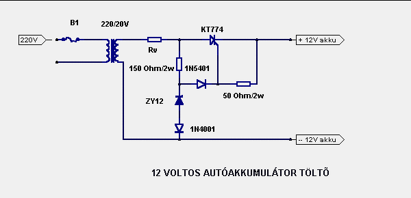

Tirisztoros akku töltő kapcsolásSziasztok!Tudnátok javasolni egy tirisztoros akku töltő kapcsolást, zselés autó akku töltéséhez? Olyan elvi rajz érdekelne, amit már többen megépítettek, és stabilan működik. Köszönöm előre is.
Azért kellene tirisztoros, mert kaptam egy szétbuherált töltőt, amiben a főbb darabok megvannak. Doboz, trafó, egyenirányító híd, tirisztor, deprez árammérő műszer.
Meg póbálkozhatsz ezzel a kapcsolással, van hozzá leirás is ITT igaz én nem épitettem meg, de attól még működhet!.
Mekkora az a zselés akku? Kell neked a 6-10A töltőáram?(Ez azért 60....100....200 Ah akkut feltételezne) A zselés akkuhoz a (12V esetén )13,8Vra kell beállitani a végfeszültséget. Mennyire bonyolultra gondolsz--van gyakorlatod az épitésben?
Közepes autó akku, 40-60 Ah max, de nincs pontos típus. Építésben, mérésben, tervezésben is van rutinom, de tirisztoros áramkörökkel nagyon régen foglalkoztam, és nem akarom újra beleásni magam. Nem kell nagy töltő áram. Ismerem a zselés akkuk töltési igényét, csepptöltőket már többet is terveztem, építettem. Most csak az a célom, hogy a meglévő alkatrészekkel összedobjak egy töltőt egy barátom számára. Úgy hogy egy bevált, viszonylag egyszerű kapcsolást keresek, minden extra nélkül.
Köszi, de a trafó nem közép megcsapolásos, és csak egy tirisztor volt benne.
Ez meg merném építeni: Bővebben: Link.
Köszi, ez szimpatikus. Graetz-el a betáp ugyanaz, mint két diódával.
Nem is túl bonyolult, minden megvan hozzá. Van erről valami bővebb leírás? Vagy fejtsem meg.
Ebből csináltam jó pár darabot.--elsőre is működik. A 2utas egyenirányitó helyett , graetz-et tegyél. Bár ma már vennék egy kinai Dc-Dc konvertert (áram, feszültség is állitható , kevésbé melegszik --s olcsóbb ) |
