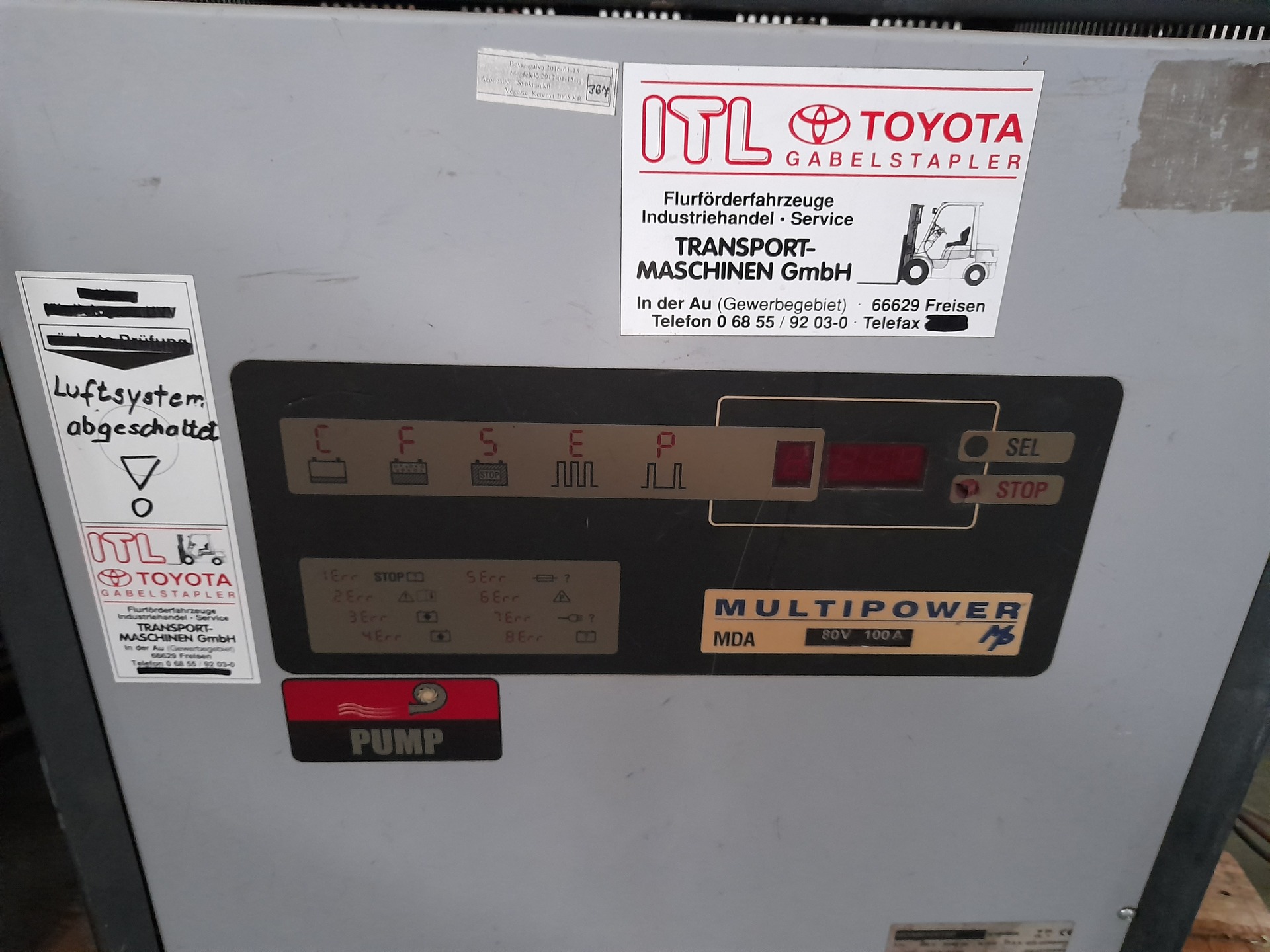

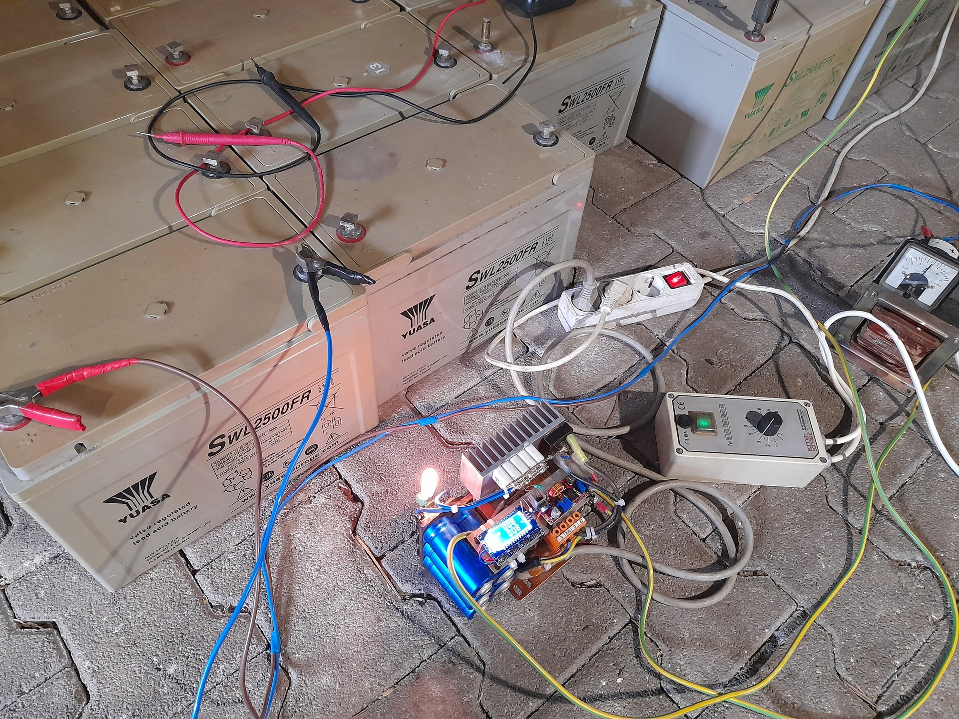

(#) hulala hozzászólása Okt 1, 2025 /
Targonca akkumulátor töltő hiba, töltő helyettesítés
Sziasztok. Adott egy hibás targonca akkutöltő. Valószínűleg nem javítható mert már szervizt is látott a berendezés. Inkább a kérdésem arra irányulna lehetséges-e egyáltalán készíteni pótlólagosan egy "egyszerűbb" töltőt hozzá és kb. milyen formátumban. Mostanában használtam 12 V-os akkukhoz egy általam készített regeneráló töltőt pontosabban egy impulzus töltőt 12 V-os akkukhoz (lásd első fénykép). Viszont most jóval nagyobb méretekről, teljesítményről lenne szó. 80 V-os az akku csomag. A hibás töltője látható a második és a harmadik fényképen. Egy pár gyakorlati tanács jól jönne most számomra.
(#) erbe válasza hulala hozzászólására (») Okt 1, 2025 /
Egy egyszerű töltőhöz ugye az első lépés egy 10 kW-os 3f trafó. Vagy egy 10 kW-os inverter 80 V kimenettel.
Talán más szakembert kellene keresni a javításhoz.
80 V 125 A töltő
A hozzászólás módosítva: Okt 1, 2025
(#) hulala válasza erbe hozzászólására (») Okt 1, 2025 /
Elsőre én is egy háromfázisú transzformátorra gondoltam de most jelenleg csak kb. 6 kW-os van és a feszültségét sem tudom de holnap utána nézek . Sok pénzt egyenlőre nem tennénk bele mert az akkuk egy évig álltak és csutkára lemerültek ( az előző tulajdonos és a töltő meghibásodása miatt)... de a lényeg, hogy holnap elkezdek foglalkozni az akksikkal, hogy minél hamarabb kiderüljön az állapotuk azaz ha kuka az egész akkor eleve új akkupakk kell ( nem aprópénz ezért variálgatok még vele). Most este úgy gondoltam, hogy holnap délelőtt összedobok egy egyfázisú 2 kW körüli töltőt megnézve hány cellát tud feltölteni egyszerre és így több infóval fogok rendelkezni arról kb. milyen állapotban vannak.
(#) hulala válasza hulala hozzászólására (») Okt 2, 2025 / 2
Nem egy nagy durranás a töltő így sikerült megbuherálnom így már működik a töltő a gázelszívás nélkül. Majd ha lebontom a teljes burkolatot akkor hozzáférek az egyenirányító hátuljához mert oda vannak elhelyezve a gázelszívó cuccok és a külső teljes lemezburkolatra van ráterhelve a nagy transzformátor. A lényeg, hogy délelőtt már sikerült rátölteni az akkukra a töltővel és azóta vígan szaladgál a targonca persze az akkuk állapota is a jövő héten realizálódik a többi problémával együtt.
(#) erbe válasza hulala hozzászólására (») Okt 2, 2025 /
Gondoltam, hogy nem lehet túl nagy az a hiba. Gratulálok!
A hozzászólás módosítva: Okt 2, 2025
(#) hulala válasza erbe hozzászólására (») Okt 2, 2025 / 2
A nyomás érzékelő blokkolta a mágneskapcsoló reléjét a kis panelen. Nem volt időm szétszedni teljesen a töltőt de látni az egyenirányító mögött három szűrőt melyek hasonlítanak egy autó benzinszűrőjéhez és elsőre elég koszosnak tűnnek de legfontosabbnak tartottam, hogy minél hamarabb töltődjenek az akkuk mert mint írtam már több mint egy éve nem voltak töltve. A jövő héten pár töltési ciklus után megpróbálom feltérképezni az akkukat cellánként hogy mennyire sérültek.
