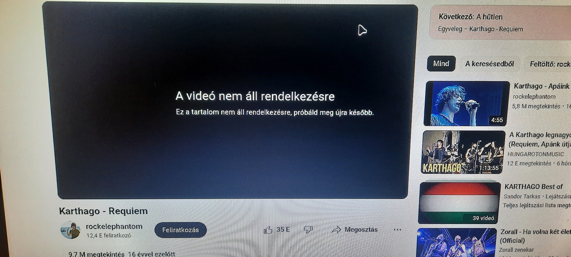

Nem írtad, hogy mivel akarod lejátszani. A böngésző 95%-ban önálló folyamat, a rendszerhez annyi köze van, hogy azon fut és kikapcsolja a képernyővédőt lejátszáskor, valamelyik mappába rakja a letöltött fájlokat....

Próbáld meg újratelepíteni:
Zárd be a Firefoxot, nyiss egy terminált, írd be: sudo apt-get install --reinstall firefox Terminál bezár. Indítsd újra a Firefoxot. Majd próbálj rákattintani arra a linkre amit megadtam. Ha továbbra sem megy, akkor: Mit ír ki, hogy miért nem megy??? Kipróbáltad másik böngészővel is??

Ezt irja ki.

megcsináltam a terminálost amit irtál a videót amit linkeltél azt lejátsza azon kivül semmit nem játszik le.

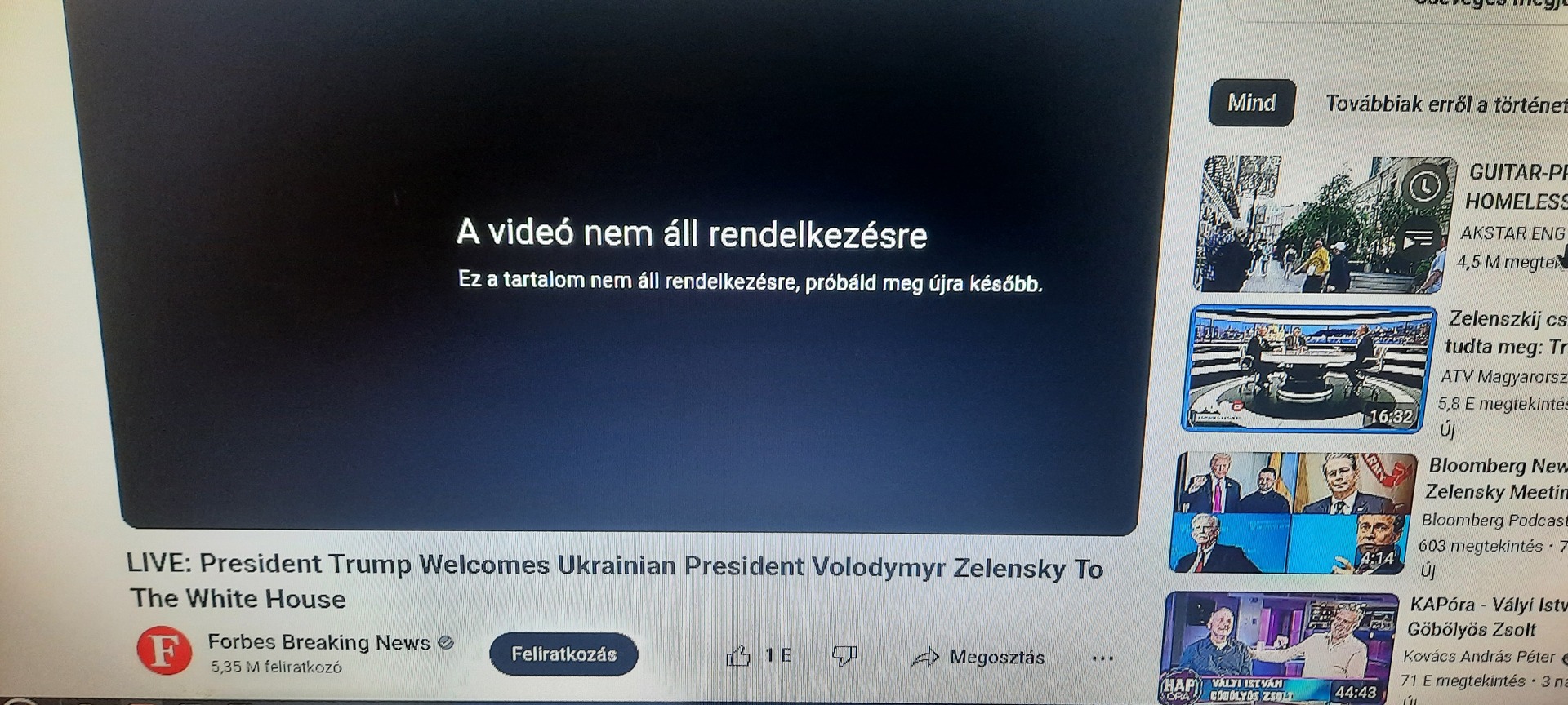

Vettem egy új SSD a gépbe mert a régi feladta. Fel tettem rá a Linux Mintet szépen ment a Firefoxban a Youtube videó következő nap meg már a fotózott hibát produkálja egyedül a Lacika általi link megyen semmi más. De az mért megy a többi nem már ki vettem belőle a reklám blokkolót is. Lehet hogy nincs fent a multimédia codek? Timehft meg alaból nem használom sose mert eddig sosse tudot segiteni még. Ez egy teljesen új és tiszta telepités.
