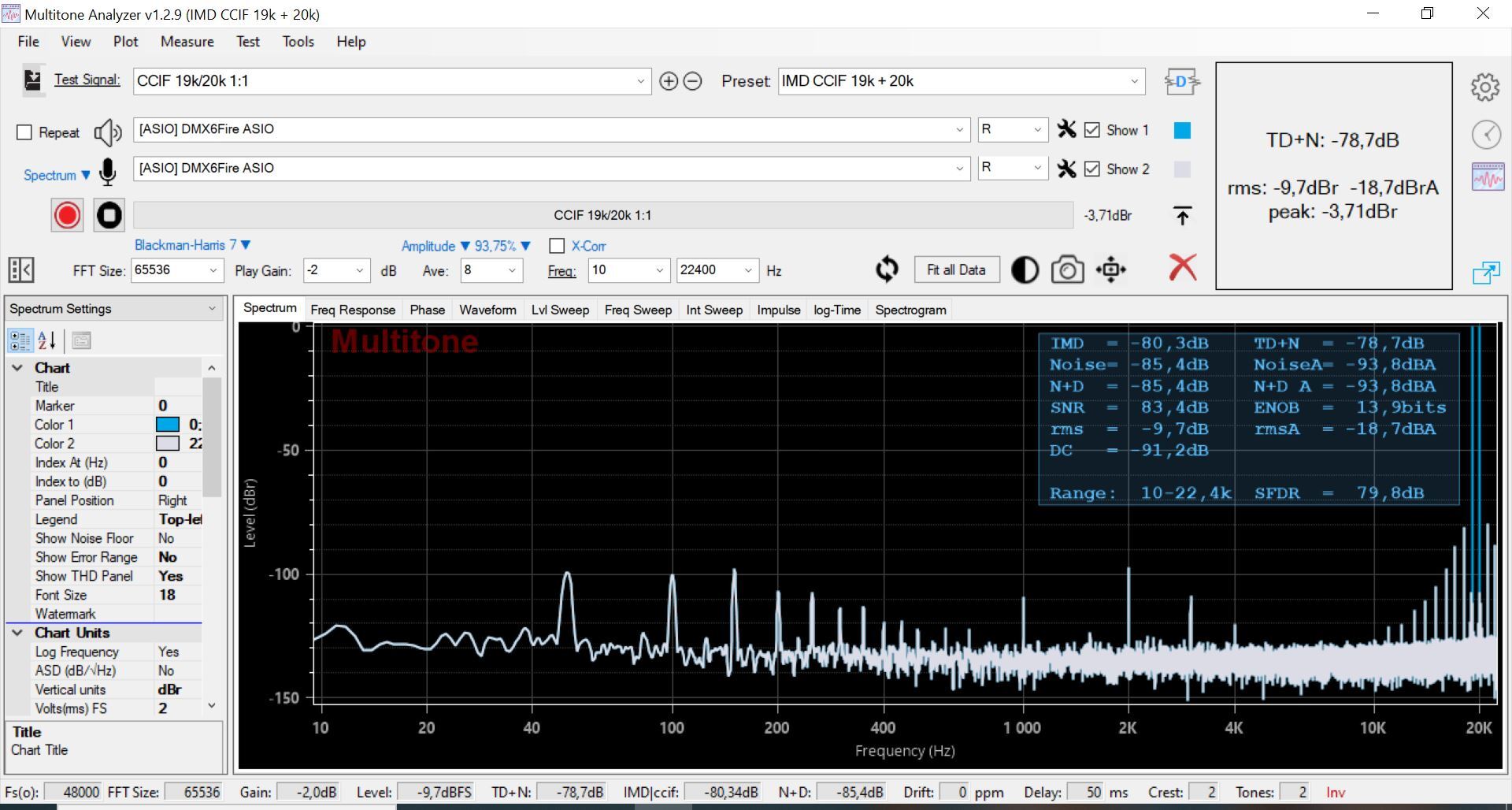

(#) Feccco válasza compozit hozzászólására (») Márc 27, 2025 /
Mértem 20Veff-nél. Van egy házimozi erősítőm, aminek a bias áramát feltronáztam 80mA-körülire.
Érdekes eredmények születtek.
(#) Feccco válasza Feccco hozzászólására (») Márc 27, 2025 /
Még feltöltök egyet az IMD DIN mérésről, annyira nem szép...
(#) compozit válasza Feccco hozzászólására (») Márc 27, 2025 /
Tehát, 20Veff jön ki. Ez mekkora tápfesznél? A Marantznál és a VF2-nél? A VF2 hangját milyenek ítéled meg a Marantzhoz képest?
Hát, az IMD eredmények nem túl szépek. Látszik, hogy nagyobb sávszélességű opamp kellene bele. Holnap megnézek szimulátorban valamit, talán lesz egy ötletem.

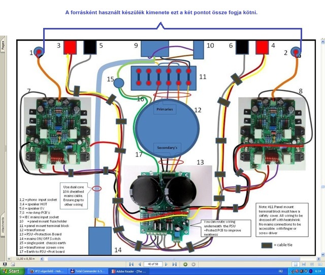

(#) ABU hozzászólása Vas, 16:24 /
Conductor
Tizen akárhány év után dobozt kapott a szerkezet, de akár mit csinálok, enyhe földhurok búgás van benne, ha a poti nincs végállásban gnd vagy a max hangerő felé. Csatoltam a gnd vezetést én szerintem nincs ebben probléma, de több szem többet lát. Panel az Alkotó féle, végfok pedig a +-30V-os, poti sztereó 10k fém.

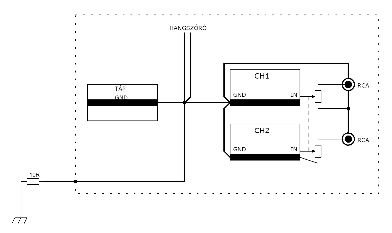

(#) Karesz 50 válasza ABU hozzászólására (») Hé, 6:21 /
Csillagpontba a nagyáramú föld és a jelföld külön vezetékkel. Az RCA aljzat GND vezetékébe be lehet tenni 10 Ohm-os földhurokmentesítő ellenállást ha szükséges.

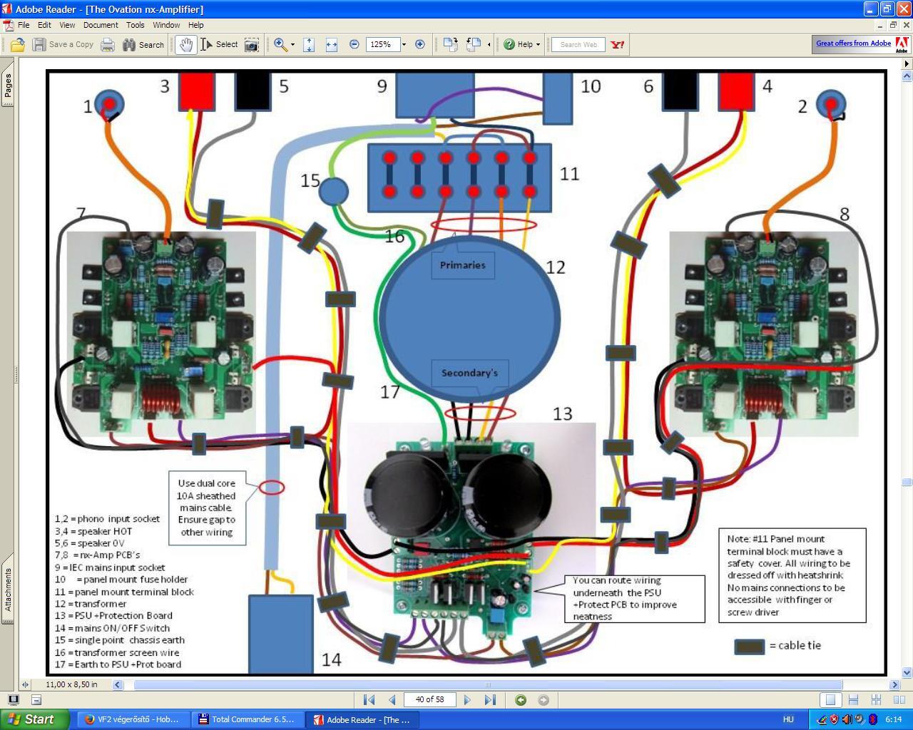

(#) Alkotó válasza Karesz 50 hozzászólására (») Hé, 14:33 / 1
Mindenkitől kérdezem, nem lesz abból probléma ha valamilyen eszközt csatlakoztatunk a képen lévő bekötéssel készült erősítőhöz?
A vázolt elhelyezkedés (a bemenetek egymástól való nagy távolsága miatt) sokkal inkább egy egymástól teljesen elszeparált erősítőre lenne jellemző, nem pedig egy közös táposra.
(#) Karesz 50 válasza Alkotó hozzászólására (») Hé, 19:46 /
Még szerencse, hogy ez nem az én rajzom, de nem találtam jobbat hirtelen.
Ezért írtam, hogy a 10R általában megoldja a problémát.... de véglegesen csak a duál monó felépítés szünteti meg.
(#) Alkotó válasza Karesz 50 hozzászólására (») Hé, 20:44 /
Ha rajzolnál egy vázlatot, amit közös táp esetén is életképesnek látnál, akár 10R-okkal is kiegészítve, akkor egy jelentős hiányt pótolnál. Én biztosan szívesen tanulmányoznék egy ilyen javaslatot.
Fontosnak tartom, hogy a bemeneti RCA-k testpontjai közvetlenül legyenek összekötve.
Személy szerint azt gondolom, tökéletes, mindenre érvényes megoldás nincs, de lehetnek jó kompromisszumok.
(#) tothbela válasza Karesz 50 hozzászólására (») Hé, 21:04 /
Az a gond, hogy földhuroknak nevezett nyavaja, az nem korlátozódik a GND vezetőre. Nekem volt egy Quad405-öm, ami szinte tökéletesen a linkelt rajz szerint volt huzalozva. Hátul középen a tápcsatlakozó, széleken a hangfrekvenciás csatlakozók. Lemezelt E I trafóval szereltem, lévén akkoriban nem nagyon volt toroid trafóm. Persze közös táp közös.
Egyenként tesztelve a két csatornát teljesen brumm mentes volt, sztereóban viszont nagyon búgott.
Évekig ott porosodott a pincében, majd valakinek megtetszett, ezért elcseréltem vele valamiért, de jeleztem hogy búg.
Egy tőlem tapasztaltabb fickó egyszerűen átszerelte úgy, hogy a bemenetek egymás mellé kerültek, a kábel köteg meg nem ölelte körül a trafót. A búgásnak meszeltek.
Toroid trafóval vélhetően nem búgott volna, vagy csak picit, de ez akkor sem a legszerencsésebb konstrukció.
Amit akartam írni, hogy a 10 Ohm bár a GND vezetőben lecsökkenti a hurokban folyó áramot, de a zavarhoz nem is kell áram. A hurokban indukálódott feszültség a jelvezetőn is megjelenik, és hozzáadódik a bemeneti jelhez.
Most már meg tudnám oldani közös tápról is a rajz szerinti huzalozással a brumm mentes megoldást, de már nincs szükség rá.
(#) Alkotó válasza tothbela hozzászólására (») Hé, 21:15 /
Leskiccelnéd azt a megoldást, amit ma követendőnek gondolsz? A rajzon egy célszerű dobozon belüli elrendezést is megjeleníthetnél, és tételezzünk fel a panelen külön teljesítmény és külön kisáramú GND meglétét.
