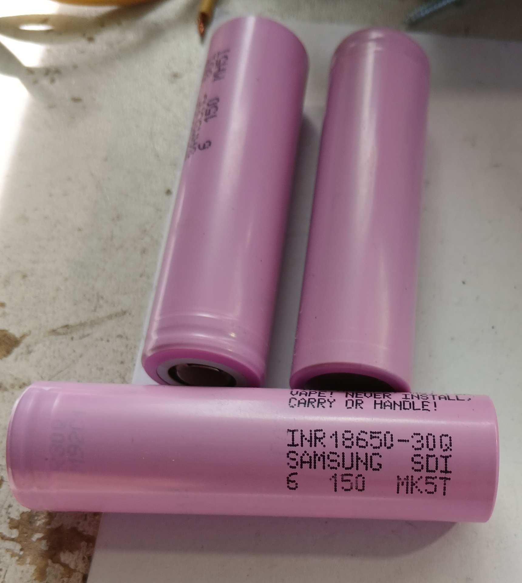

Morzsaporszívóban Ni-Mh akku Li-ionra cserélése
Kaptam egy hibás morzsa porszívót még régebben. Most pakolászás közben megtaláltam,gondoltam megjavítom,majd jó lesz valamire. Az akkuja Ni-Mh 12v 1400MAh-ás. Nos ez teljesen döglött. Azon gondolkodom,hogy kicserélném Li-ion akkura. Van 3db, a képen látható akku cellám, ezeket tervezem bele tenni. Meg van egy ilyen balanszerem Bővebben: Link . Viszont azt nem tudom, hogy ez a kütyü a töltő feszültséget lekapcsolja-e a töltés végén,vagy nem. Az van oda írva,hogy a töltő áramot nem korlátozza. Vagy ha tudtok ajánlani ehhez olyan elektronikát, ami jó lehet hozzá, azt is megköszönöm. Persze azt is jó lenne látni valahogyan,pl leddel, hogy megy a töltés,vagy már feltöltődött. Előre is köszi a segítséget.
(#) NGY válasza Remci hozzászólására (») Márc 19, 2025 / 1
„ehhez olyan elektronikát, ami jó lehet hozzá
azt is jó lenne látni valahogyan,pl leddel, hogy megy a töltés,vagy már feltöltődött”
Ez esetleg jó lehet a BMS elé, vannak visszajelző LED-je is.
(#) Remci válasza NGY hozzászólására (») Márc 19, 2025 /
Köszönöm. Akkor ha jól értem, ezt bekötöm a BMS Charge bemenetére és úgy tölti a 3 akkut. Tehát a bemenő 3-6v-ból 12,6v-ot csinál. Ha az akkuk feltöltődtek, akkor pedig lekapcsolja a töltő feszültséget és az aksik nem töltődnek túl, a BMS pedig nem engedi őket mélykisülni. Jól gondolom?

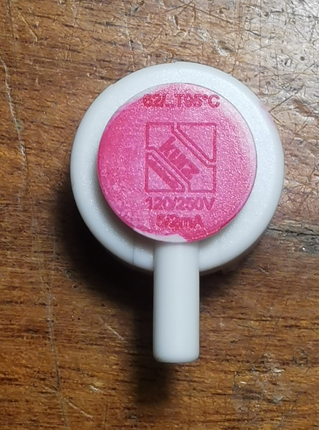

Mi van a visszatekerőben?
Sziasztok, bocs, ha rossz, vagy rossz helyen van a kérdés.
Porszívót javítanék, sokszor indokolatlanul leáll túlmelegedést mutatva.
Meglepődve látom, hogy valami izé van a visszatekercselőben.
A rugó miatt nem bontom tovább, ha nem muszáj. Így csak a fast-on csatlakozókat látom, a ki-be kapcsoló és a PCB közé van huzalozva, rámérve szakadást mutat. Csak nem ide tették a hővédelmet (termosztátot)? Ha igen, érdemes a cserével bajlódni, vagy kössem át lesz-ami-lesz alapon?
Előre is kösz a segítséget.
(#) Bakman válasza Viktor hozzászólására (») Júl 1, 2025 /
Nem szoktak oda hőkapcsolót tenni. Valószínűleg a hálózati kábel a dob tövénél szakadt, ha nem a dugvillánál. Ez a két pont kritikus. Ha a dob tövénél szakadt, nincs más lehetőség, teljesen szét kell szedni, a kábel cserélhető de a dob besejében általában forrasztott kötések vannak. Nálan nincs opció (maximum annyi, hogy nem kéri a javítást), ha valahol sérült a kábel, cserélem az egészet, kábellel egybeöntött dugvilla a szabályos. Egyébként is ha valahol megtört, a többi része is kérdéses.
Nem olyan vészes a szétszedés-összerakás. Egy trükk van, a helyére pattintás előtt a dobot teljesen fel kell húzni ahhoz, hogy az összes kábelt felszívja.
A hozzászólás módosítva: Júl 1, 2025
(#) Viktor válasza Bakman hozzászólására (») Júl 1, 2025 /
Oké, kösz a tanácsot, így már bátrabban bontom tovább.
De marad a kérdés, minek a kivezetése az a két csatlakozó?
(#) ferci válasza Viktor hozzászólására (») Júl 1, 2025 /
Mérd a dugvillához a kiálló csatlakozókat - egyiket az egyikhez, másikat a másikhoz.
(#) vision61 válasza Viktor hozzászólására (») Júl 1, 2025 /
Az a két csatlakozó a dugvilla két vezetékével kell legyen összekötve. Ahhoz képest mérsz szakadást, vagy a két csatlakozó között?
A többit leírta Bakman.
(#) Viktor válasza vision61 hozzászólására (») Júl 1, 2025 /
Remélem csak a nagy melegnek köszönhető, hogy erre nem jöttem rá magamtól és nem bolondultam meg teljesen...
Igen, a villásdugó két ere vezet a csatlakozókhoz.
Köszönöm a segítséget!
Még maradt egy kérdésem, merre keressem a hőkapcsolót?
A motor állórész tekercselésbe szokták beletenni, vagy a fémvázon van egy nagy köröm méretű, két érintkezős hengerecske.
(#) Viktor válasza ferci hozzászólására (») Júl 1, 2025 /
Kösz, megkeresem.

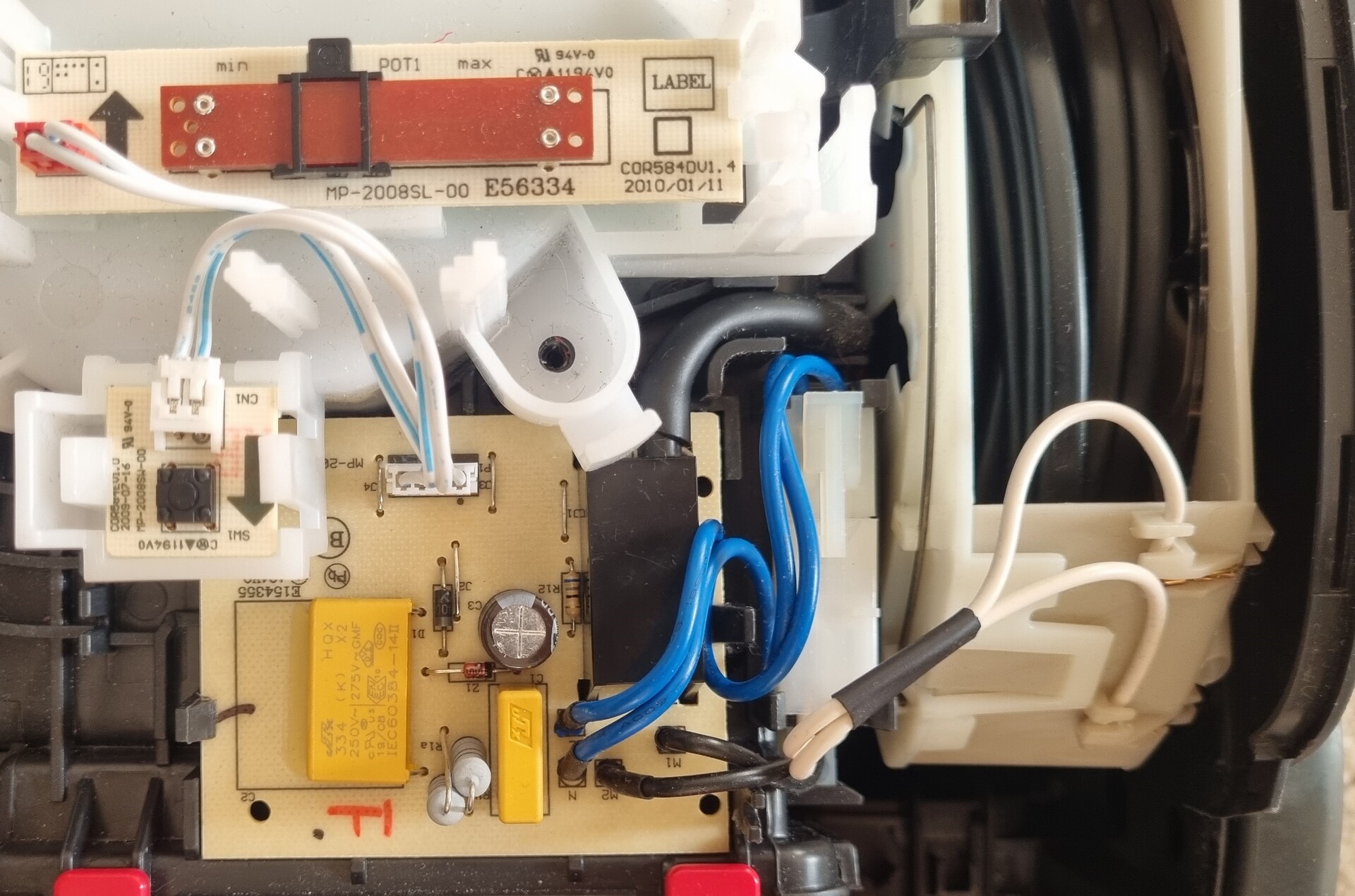

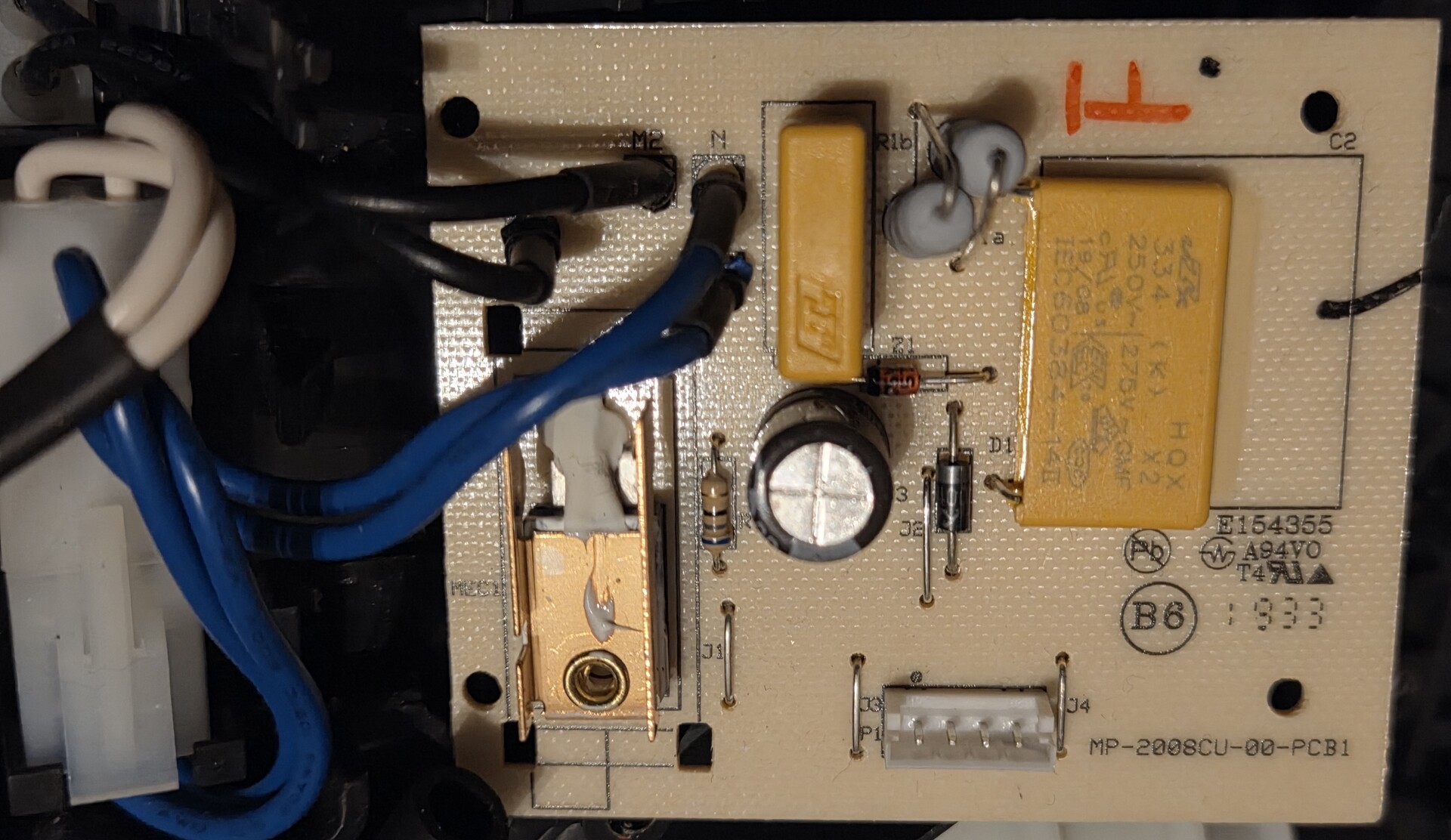

(#) joef hozzászólása Okt 10, 2025 /
Ultrasilencer EUS8X2RR indulási probléma
Az Electrolux Ultrasilencer-em (EUS8X2RR) kezd megőríteni. Azzal kezdte, hogy nem akart indulni gombnyomásra. Miután kiderült hogy a konnektor rendben, rájöttem hogy bekapcsolásnál 50-50% hogy indul vagy nem. Ha indul akkor az egész lakást porszívózhatom (ha nem kellene konnektort váltani). Eddig még nem tudtam annyit járatni hogy magától kikapcsoljon.
Lehet, amikor átviszem másik szobába, csatlakoztatom és már nem indul. Eleinte rángattam , mozgattam a kábelt a villás dugónál, kitekertem teljesen, félig, ha működött, akkor ettől sosem állt le. Szétszedtem, majd elkaptam egy nem indulást, mértem a dob kivezetését, ami már a panelra megy, ott ekkor is megvan a 230V. Így kizárnám a teljes dobot az átvezetéssel együtt. A mikrokapcsoló sem tűnik kontaktosnak. Amikor el tudom indítani, akkor ki-be kapcsolgathatom, mindíg úgy működik ahogy kell. Ha meg nem akar indulni, akkor nyomogathatom napestig. Ilyenkor az se segít ha "megrázom" az egész géptestet. A fordulatszám szabályzó poti is egyenletesen szabályoz a teljes tartományban, a min. fordulaton 58V körül mérek, a motorra menő pontokon, max. állásban meg ott a 230V. Az elektronika (nagy nyák forrasztási) oldalán van egy 8 lábú IC olvashatatlan felirattal. Szívesen kicserélném ezt a panelt, de feleslegesen nem adnám ki rá az összeget. Kérdésem: van aki tapasztalt ilyet? Esetleg ez alapján biztosra mondja hogy segít a nagy panel cseréje? Vagy tudna mérni benne? Sajnos akihez elvittem, kapcsolási rajz nélkül nem tud biztosat mondani. Bár több éves, heti rendszerességgel használt cucc, belül semmi por, mindíg időben cserélt gyári zsákkal, egyéb szűrőkkel, tényleg csendes is tud lenni, nekem pont elég. Segítsetek kérlek. Az is jó ha tudtok oyan szervizt ajánlani, ahol nem 60e Ft-os átalányban akarják javítani (Electrolux kp-i), hanem meg tudják mondani ténylegesen mi a rossz. Köszi előre is az építő jellegű tanácsot. Joe
Képek a panelról:
(#) Bakman válasza joef hozzászólására (») Okt 10, 2025 /
Első ránézésre az F betű melletti, C2 jelű kondenzátort kell cserélni. 330 nF, 250 V~, X2 típus.
(#) joef válasza Bakman hozzászólására (») Okt 10, 2025 /
Szia,
Megkérdezhetem, a javaslatod tapasztalati alapú, v látszik vmi a kondin?
Amatőr vagyok, lehet így a kérdés is az..
köszi
Tapasztalati (is). Idővel fogy a kapacitása és az az egyik fő alkatrész, ami a szabályzóelektronikának biztosítja a megfelelő tápfeszültséget.
Nem egy ökör ára: Bővebben: Link.
Mindenképp referálok majd..
(#) joef válasza Bakman hozzászólására (») Okt 21, 2025 / 1
A diagnózis helytálló volt, 190 nano-ra csökkent a kondi..
Hála a fórumnak a legköltséghatékonyabban sikerült megmenteni a panelt.
Köszönöm elektronika95-nek is, aki szintén a C2-es kondit gyanúsította.
További sikeres távdiagnosztizálást, minnél több feltámasztott eszközt, mindannyiunk érdekében

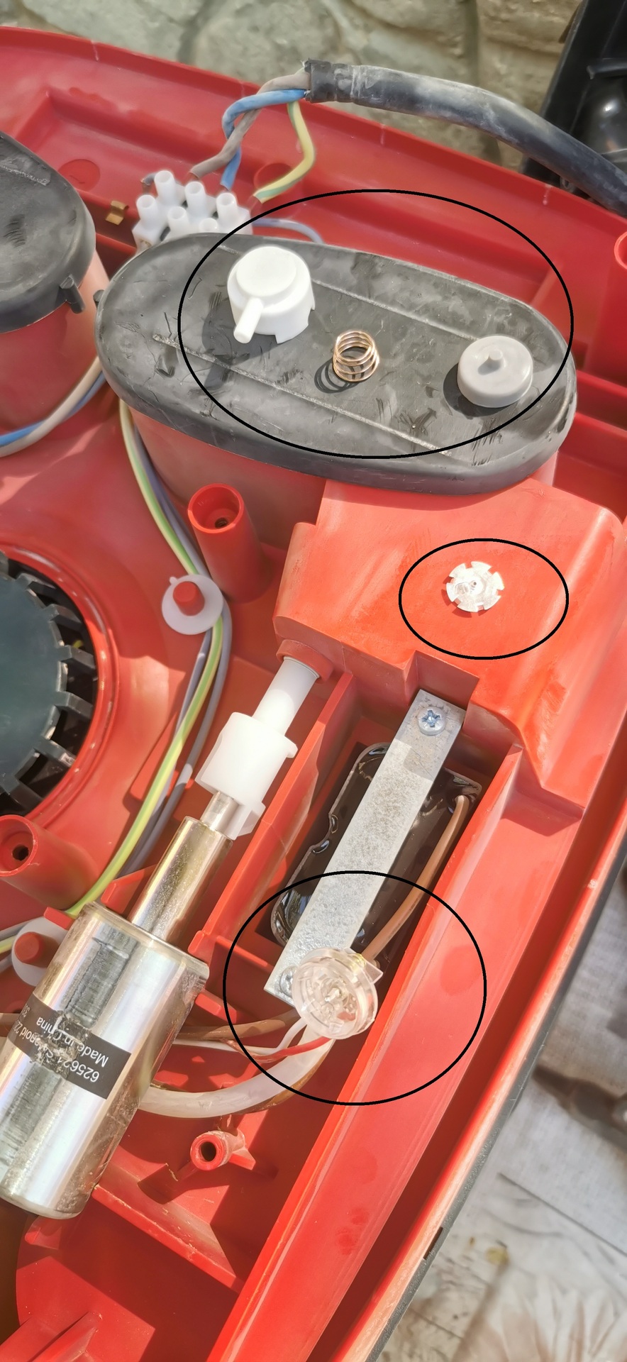

Karcher SV7 vízszint-figyelő hiba
Hoztak hozzám egy fenti típusú gépet. Kiderült, hogy a desztvíz tartályban a szintfigyelő szétesett és lesüllyedt a tartály aljára. Meg fogom ragasztani, hogy ne tudjon újra szétesni, de bajban vagyok, mert nem tudom, hogy az úszókának (lásd a képet) melyik bogyója legyen felfelé. Egyébként miért nem egyforma a két gombóc?
Tud valaki tuti tippet adni? Kösz előre is!
Ja, most látom, hogy a tartály aljában van egy lifegő műanyag henger, valami dőlésérzékelőnek nézem. Azzal mit kell csinálni?
