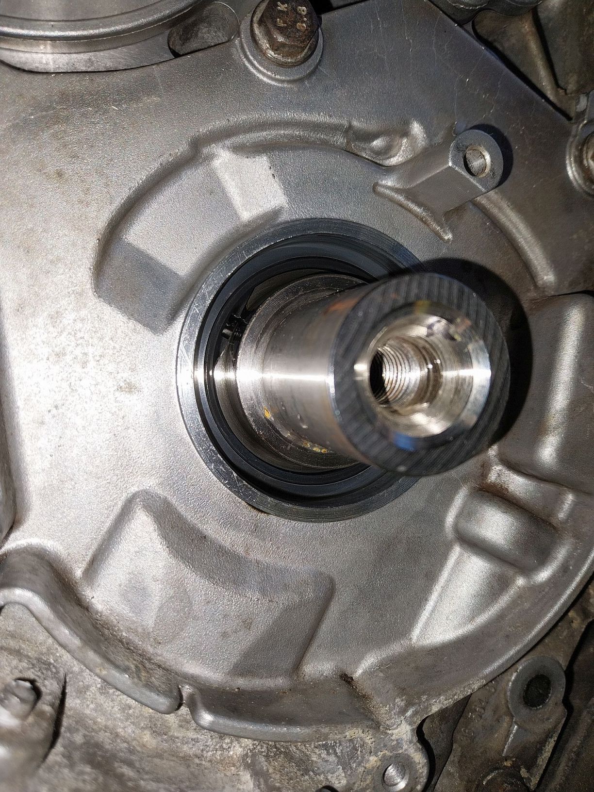

Néhány mm-es játék biztos van benne, ez a szimering az olajpumpába megy bele, amiben úgy rémlik mélyebb a süllyesztés mint a névleges 6,4mm-es szimering méret. Meg létezik erre a méretre egy 5,9mm-es szimering is. A gyári szimeringekhez nem akarok nyúlni, maximum ez az alátétes módszer járható ha létezik 55mm külső és 3mm-es szélességű alátét.
@Alkotó: Nem tudom miből állna ez a csiszolás, de nem akarom megkockáztatni hogy elszennyeződjön az olajpumpa. A képen le van szedve, ahol a szimering utáni vastag tengelyrész látható azon most egy olajpumpa van, a szimering sávja szintén az olajpumpa házában van, vagyis igen nehezen lehet körben is hozzáférni.
@nagym6: A szimeringet tavaly cseréltem az olajpumpával 70 ezer kilométerrel előbb, de már megint úszik az egész motor az olajban. Esedékes a vezérlés és vízpumpa csere, hogy tényleg gond van a szimeringel is az csak most fog kiderülni ha mindent lebontottam. Az biztos, hogy nem csak fényesedés, hanem körömmel is érezhető az elhasználódás, de nem tudom hogy ez most sok vagy kevés.
De a kérdés még mindig nyitott, gondolom a teflonhoz kapott valamilyen bevonatot vagy edzést a tengely 8-10mm-es sávban. Káros lehet erre a másik típusú szimering?
(#) adapter válasza SKY hozzászólására (») Okt 24, 2025 /
Alkotóval egyetértek, ha már körömmel akad a felület, erősen elképzelhető, hogy jóval idő előtt megeszi az új szimeringet, legyen az bármilyen típus, egyszerűen lereszeli a csatlakozó éleket.
Alátétet esztergáltatnék pont odaillőt.
Ha másik típusú szimeringet szeretnél, gyártói adatok hasznosak lehetnek, nem a káros szó jut eszembe inkább hogy alkalmazható-e az adott feladatra, tömített közeg fajtája, fordulatszám, hőmérséklet, stb.,
(sima vízszivattyúknál már láttam, javítottam hasonló tengelyhibával rendelkező egységet, általánosan az volt a tapasztalat, hogy ilyenkor a szimering élettartam fele-harmada lett, és végül előbb-utóbb mindig tengely csere lett belőle mert folyamatosan előjött a hiba, pedig ott töredéke a fordulatszám.....)

(#) SKY válasza adapter hozzászólására (») Okt 25, 2025 /
A régi teflonos erősen szivárgott pedig nem volt rajta látható kopás és sérülés, viszont ez az anyag újonnan is elég merevnek és rugalmatlannak tűnik. Úgyhogy nem tudok vele mit kezdeni, beletettem a rugósat, meglátjuk meddig bírja. Csak hülye voltam mert nem mértem meg hogy mennyi a szimering helyének teljes mélysége (kb 7mm), én az olajpumpa pereméig szoktam beütni, de megy mélyebb is, most ez is beljebb ment egy fél mm-ert, véletlenül túlütöttem az egyik felét utána meg már nem jön kijjebb. Nincs hozzá gyárilag semmi alátét.
Elég kritikus mert beljebb az olajpumpa forgó része van ami a tengellyel együtt forog, viszont a tengely oldalaiból le van lapolva vagyis elkezdhetné darálni a szimering belső ajkait. Ahogy néztem a teflonosnak az ajka az a szimering külső síkján is túllóg, a rugós kevésbé.
Az elring oldala annyit ír, hogy általánosan főtengelyekhez használható, amúgy nem tudom hogy konkrétan mihez. De az lesz a legkisebb gond ha fél év múlva csak emiatt kell szétszedni, a vezérléscsere úgyis rutinból megy.
(#) adapter válasza SKY hozzászólására (») Okt 25, 2025 /
Majd írd meg a végeredményt is. Még az is lehet, hogy azzal a kis különbséggel amivel beljebb került a tömítő él, még jó is lesz....
(#) nagym6 válasza SKY hozzászólására (») Okt 25, 2025 /
Autók zöme főtengely szimering a "rugós szorítású" fajta, emiatt nem lehet gond szerintem.
Nagyon fontos a jó minőség.

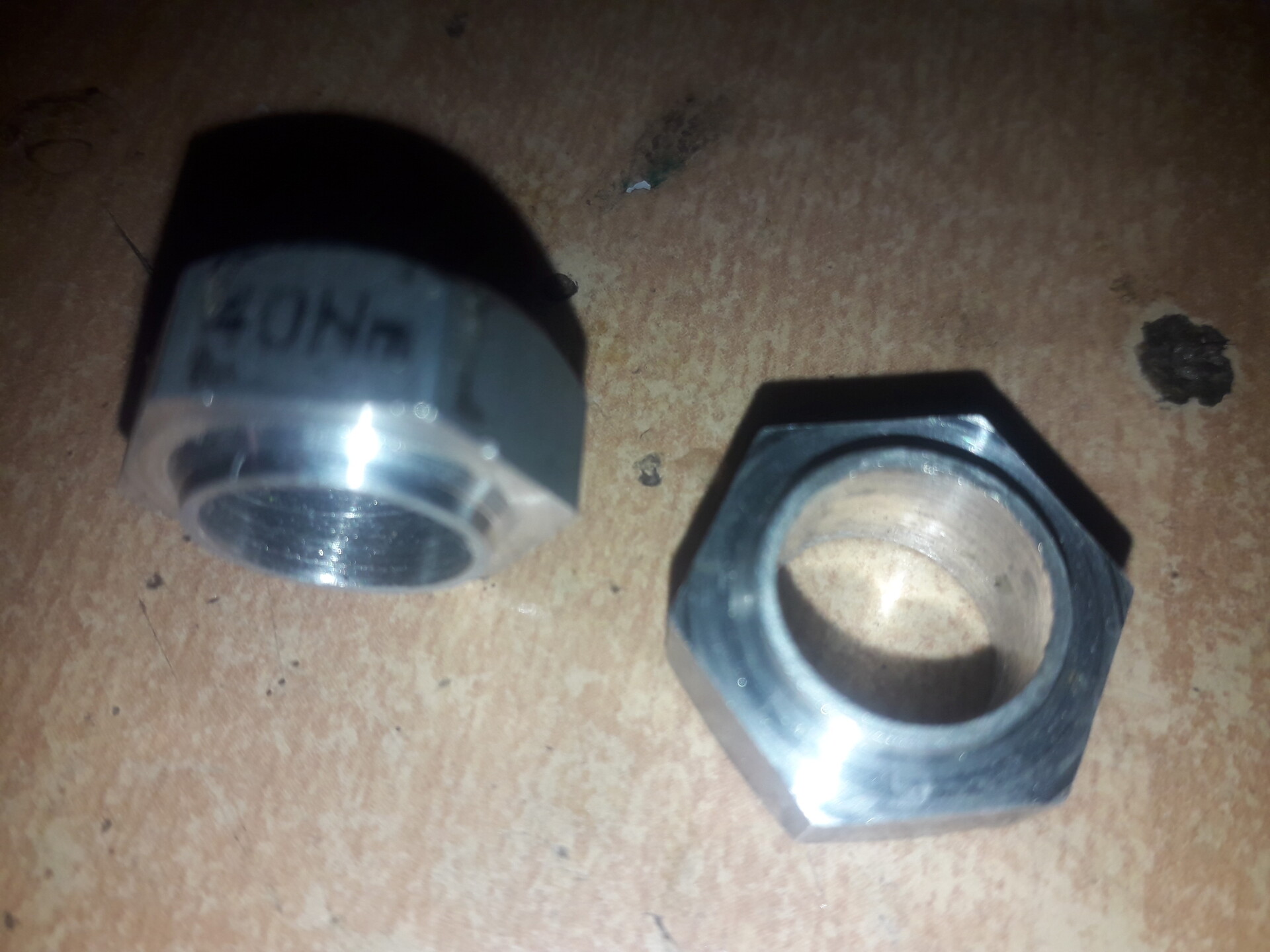

(#) sany hozzászólása Okt 28, 2025 /
Furcsa csavar. Csavar?
Az utcánkban oszlopokat cserélt az áram szolgáltató, pont a házunk előtt is van egy cserélt villanyoszlop. Alatta a földön találtam ezeket az csavaroknak látszó valamiket, szerintem eldobálták ezeket. Én meg felszedtem. Miért is ne!?
Menet nincs bennünk, kb. 13 mm-esek. Felirat rajtuk 40 Nm. Tudja valaki mire használják ezeket? Valami önmetsző csavarok esetleg?
A hozzászólás módosítva: Okt 28, 2025
(#) Rosszmáj válasza sany hozzászólására (») Okt 28, 2025 / 1
Leszakadó fejű anya. Vagy biztonsági okból - a maradó menetes rész kúpos és sima, szerszámmal nemigen oldható. Vagy a fakezű szerelő nem tudja megszakítani a csavart, adott nyomatéknál a fej szakad le.
Eddig csak apában láttam, kormányzárat szerelnek vele.
(#) bbb válasza sany hozzászólására (») Okt 28, 2025 / 1
Biztonsági anya, hogy a vicces kedvűek ne akarják piszkálni a kötéseket. Ha megnézed az oszlopon ott lesz a többi része is, szerelés előtt meg így néz ki: szögker
(#) sany válasza bbb hozzászólására (») Okt 28, 2025 /
Köszönöm mindkettőtöknek a választ! Micsoda érdekes dolgokat lehet találni.
(#) Gafly válasza sany hozzászólására (») Okt 28, 2025 /
Szerintem szedjél össze amennyit tudsz.
- Sok mindenre jó, például lehet bele menetet fúrni.
- Betonvasat belehegesztve menetmetszővel apacsavarrá alakítani.
- 15.-én útitársaknak ajándékozni.
(#) sany válasza Gafly hozzászólására (») Okt 28, 2025 /
Majd holnap végig megyek, hátha találok még az oszlopok alatt.
(#) Bakman válasza Rosszmáj hozzászólására (») Okt 28, 2025 /
„a fakezű szerelő nem tudja megszakítani a csavart, adott nyomatéknál a fej szakad le.”
Apró kiegészítés: addig kell húzni a csavart, amíg le nem szakad a feje, ezzel biztosítva van a megfelelő meghúzási nyomaték. Lásd még: szakadófejes toldóhüvely.
(#) Gafly válasza sany hozzászólására (») Okt 29, 2025 / 1
Annó, amikor még oszlopramászós szerelő voltam, az első dolog az volt (a biztonsági öv becsatolása mellett) amit az öreg szakik mondtak, hogy "semmi szemetet nem dobálunk az oszlop alá".
Mert viszont látjuk.
(#) SKY válasza Rosszmáj hozzászólására (») Okt 29, 2025 /
Földkábel toldóknál is használnak hasonló szakadó hernyócsavart. Így nem kell nyomatékkulcs a szereléshez és kizárja a szerelő hibázását, addig kell húzni amíg le nem szakad a kiálló vége a toldóhüvelyről. Utána folytatható a szigetelés és az árnyékolás visszaállítása, nem lehet hiba a villamos folytonosságban, mert egy alkar vastagságú kábelen olyan robosztus a szigetelés és zsugorcsövezés hogy azt nem fejti le többé senki.
(#) Skori válasza bbb hozzászólására (») Okt 29, 2025 /
Ezt amúgy hogyan szedik le, ha valami miatt mégis meg kell bontani a kötést?
(#) klausz18 válasza Skori hozzászólására (») Okt 29, 2025 /
Amit én használtam, az belül imbusz. Meghúzni hatlap dugókulccsal kell, oldani belső kulcsnyílású imbusszal.
(#) Skori válasza klausz18 hozzászólására (») Okt 29, 2025 /
Az úgy ok, de mi a helyzet ezzel?:
De talán ez nem is villamossági biztonsági anya szerintem, itt valószínűleg nincs is oldhatósági feltétel. Leszakadó fejű anyás kerítés kampó sem oldható csak flexszel, biztonsági okból. Ez is hasonló lehet, itt valószínűleg nem a biztosan jó nyomaték miatt szakad le a feje, hanem azért hogy ne lehessen oldani. Más a cél szerintem az általad linkkeltnél, mint a villamosságinál.
(#) Bakman válasza Skori hozzászólására (») Okt 29, 2025 / 1
Vannak hozzá szerszámok.
(#) zolika60 válasza Bakman hozzászólására (») Okt 29, 2025 /
Ha véletlenül nincs, a "flex" mindent old.
(#) moltam válasza Bakman hozzászólására (») Okt 29, 2025 /
Hidegvágóval vagy lapos csavarhúzóval érintő irányba megpüfölés be szokott válni gyújtáskapcsoló fejvesztett csavarjai esetében.

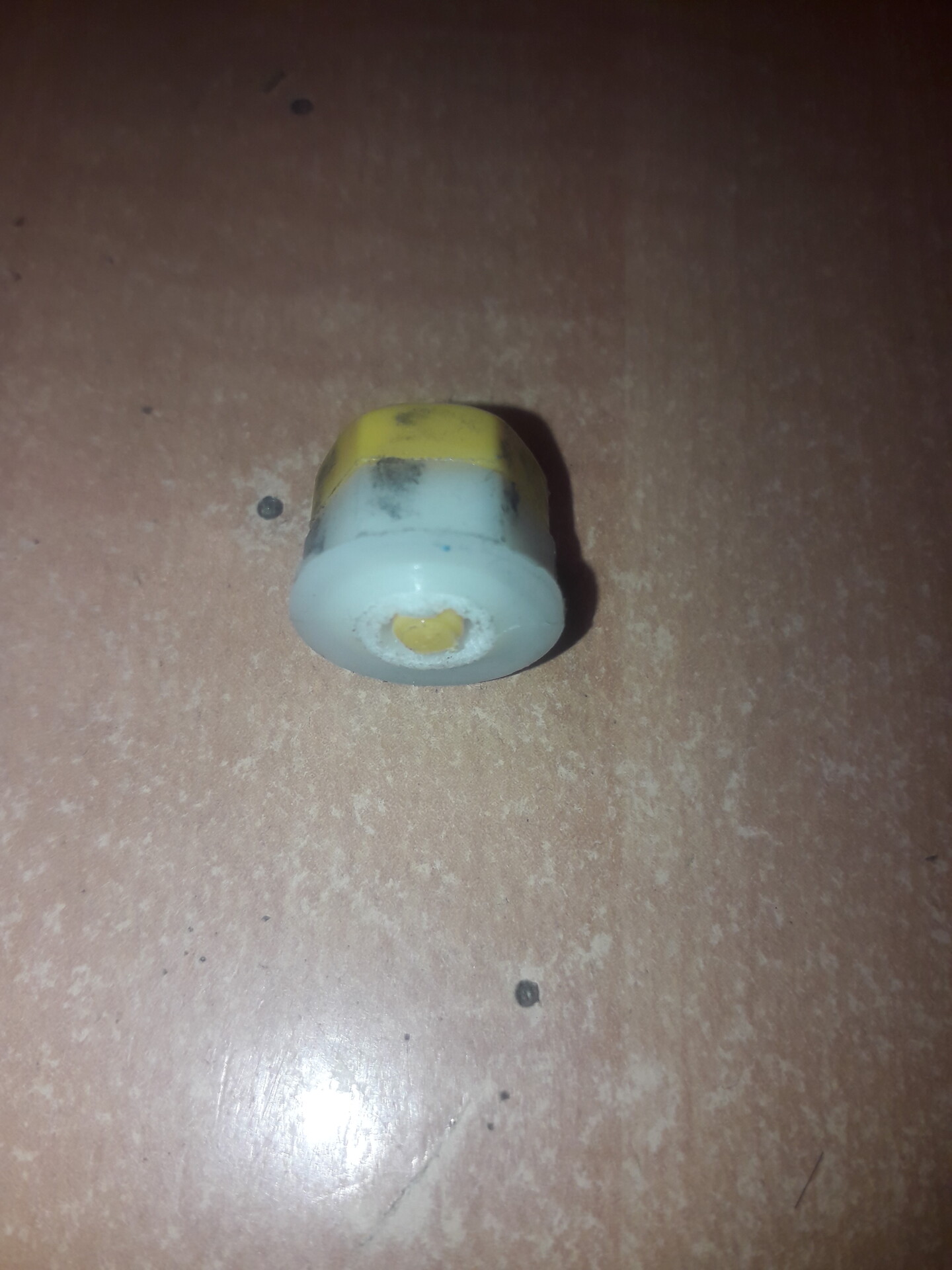

(#) sany válasza Gafly hozzászólására (») Okt 29, 2025 / 1
Szétnéztem még.
A képen látható szalag fém kábel rögzítőt és a műanyag csavart találtam.
(#) sany válasza sany hozzászólására (») Okt 29, 2025 /
A műanyag csavar, csak érdekesség képen, tudjátok hova való?
Tök jó ékszert lehetne belőle (METZ) csinálni...
