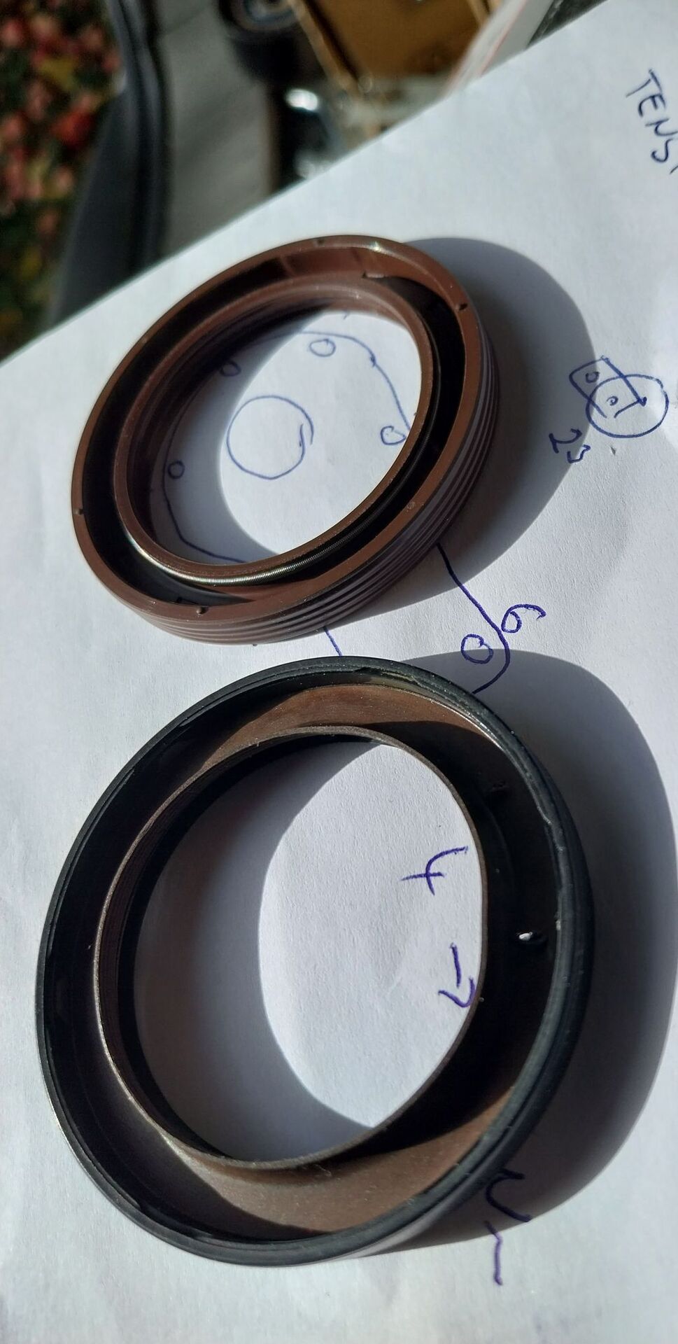

Főtengely szimering
Ha már benne vagytok az autós témában, akkor bátorkodom kérdezni a szimeringekről.
Főtengely szimeringet cserélnék, de már ezelőtt is láttam hogy meg van kopva a szimering alatt a tengely, nem csoda, már közel 400 ezer van benne.
Ehhez a motorhoz PTFE szimering való gyárilag, amit síkosítás nélkül kell felrakni és a tömítést a rugalmas gumiajak nyomása biztosítja, nincs benne rugó.
Elring 026.750
Most viszont feldobott a kereső egy hagyományos rugós szorítású szimeringet, ami méretre jó, FPM anyagú, ami elvileg igen jó tulajdonságokkal rendelkezik hőmérséklet és vegyianyag tűrésben.
Ez viszont rugós szorítású ami nem lenne baj, mert elvileg ez sokkal jobban alkalmazkodik a tengely alakjához és a kisebb hibák, karcok is kevésbé probléma.
Elring 076.220
Használhatom az utóbbi szimeringet? Felgyorsítom az állapotromlást és a tengely kopást azzal, hogy rugósat teszek bele ami valószínűleg nagyobb erővel szorítja a tengelyt, vagyis a surlódása is nagyobb, vagy ilyen futásnál már tökmindegy? Esetleg húzzam még el százezer kilométert amíg nem akkora az olajszivárgás és utána érdemes típust cserélni?
Ha volt is eredetileg egy erősített bevonat a tengelyen a PTFE számára az már ebben a sávban valószínűleg teljesen lekopott, egy fényes enyhén barázdás sáv látható a tömítőajaknál.
(#) mateatek válasza SKY hozzászólására (») Okt 23, 2025 /
Az nem járható út, hogy a szimering elé kerülne egy hézagoló gyűrű, ami miatt a szimering 1-2 milliméterrel kijjebb lenne és a tömítő ajak nem ugyanott futna? Esetleg, ha a szimering engedi, abból a 6,5 milliméterből leesztergálni 0,5-1 millimétert, amitől beljebb kerülne és ez esetben sem a régi pályán futna az ajak. Ebben az esetben lehet, hogy kívülről kell hézagolni.
(#) Alkotó válasza SKY hozzászólására (») Okt 23, 2025 /
A kép alapján nehéz megítélni a kopási mélységet. Ha az nem sok, akkor egy csiszolás majd polírozás után még sokáig jó lehet.
Illetve (mint Mateatek írja) ha egyéb körülmény ezt nem zárja ki, akkor az oldalirányú elmozdítás is hozhat eredményt, de a polírozás akkor sem árt.
(#) nagym6 válasza SKY hozzászólására (») Okt 23, 2025 /
Folyt az olaj? Miért nem jó a gyári PTFE? Kis mértékű kopásig szimering csere megoldást jelent mivel az is kopott, az újjal ismét jó lehet. Vizsgálni kellene a kivett szimering kopását. Nem lehet a képről megítélni, de mintha nem lenne kopás, csak fényesedés a szimering tömítő vonalában.
(#) SKY válasza mateatek hozzászólására (») Okt 24, 2025 /
Néhány mm-es játék biztos van benne, ez a szimering az olajpumpába megy bele, amiben úgy rémlik mélyebb a süllyesztés mint a névleges 6,4mm-es szimering méret. Meg létezik erre a méretre egy 5,9mm-es szimering is. A gyári szimeringekhez nem akarok nyúlni, maximum ez az alátétes módszer járható ha létezik 55mm külső és 3mm-es szélességű alátét.
@Alkotó: Nem tudom miből állna ez a csiszolás, de nem akarom megkockáztatni hogy elszennyeződjön az olajpumpa. A képen le van szedve, ahol a szimering utáni vastag tengelyrész látható azon most egy olajpumpa van, a szimering sávja szintén az olajpumpa házában van, vagyis igen nehezen lehet körben is hozzáférni.
@nagym6: A szimeringet tavaly cseréltem az olajpumpával 70 ezer kilométerrel előbb, de már megint úszik az egész motor az olajban. Esedékes a vezérlés és vízpumpa csere, hogy tényleg gond van a szimeringel is az csak most fog kiderülni ha mindent lebontottam. Az biztos, hogy nem csak fényesedés, hanem körömmel is érezhető az elhasználódás, de nem tudom hogy ez most sok vagy kevés.
De a kérdés még mindig nyitott, gondolom a teflonhoz kapott valamilyen bevonatot vagy edzést a tengely 8-10mm-es sávban. Káros lehet erre a másik típusú szimering?
(#) adapter válasza SKY hozzászólására (») Okt 24, 2025 /
Alkotóval egyetértek, ha már körömmel akad a felület, erősen elképzelhető, hogy jóval idő előtt megeszi az új szimeringet, legyen az bármilyen típus, egyszerűen lereszeli a csatlakozó éleket.
Alátétet esztergáltatnék pont odaillőt.
Ha másik típusú szimeringet szeretnél, gyártói adatok hasznosak lehetnek, nem a káros szó jut eszembe inkább hogy alkalmazható-e az adott feladatra, tömített közeg fajtája, fordulatszám, hőmérséklet, stb.,
(sima vízszivattyúknál már láttam, javítottam hasonló tengelyhibával rendelkező egységet, általánosan az volt a tapasztalat, hogy ilyenkor a szimering élettartam fele-harmada lett, és végül előbb-utóbb mindig tengely csere lett belőle mert folyamatosan előjött a hiba, pedig ott töredéke a fordulatszám.....)

(#) SKY válasza adapter hozzászólására (») Okt 25, 2025 /
A régi teflonos erősen szivárgott pedig nem volt rajta látható kopás és sérülés, viszont ez az anyag újonnan is elég merevnek és rugalmatlannak tűnik. Úgyhogy nem tudok vele mit kezdeni, beletettem a rugósat, meglátjuk meddig bírja. Csak hülye voltam mert nem mértem meg hogy mennyi a szimering helyének teljes mélysége (kb 7mm), én az olajpumpa pereméig szoktam beütni, de megy mélyebb is, most ez is beljebb ment egy fél mm-ert, véletlenül túlütöttem az egyik felét utána meg már nem jön kijjebb. Nincs hozzá gyárilag semmi alátét.
Elég kritikus mert beljebb az olajpumpa forgó része van ami a tengellyel együtt forog, viszont a tengely oldalaiból le van lapolva vagyis elkezdhetné darálni a szimering belső ajkait. Ahogy néztem a teflonosnak az ajka az a szimering külső síkján is túllóg, a rugós kevésbé.
Az elring oldala annyit ír, hogy általánosan főtengelyekhez használható, amúgy nem tudom hogy konkrétan mihez. De az lesz a legkisebb gond ha fél év múlva csak emiatt kell szétszedni, a vezérléscsere úgyis rutinból megy.
(#) adapter válasza SKY hozzászólására (») Okt 25, 2025 /
Majd írd meg a végeredményt is. Még az is lehet, hogy azzal a kis különbséggel amivel beljebb került a tömítő él, még jó is lesz....
(#) nagym6 válasza SKY hozzászólására (») Okt 25, 2025 /
Autók zöme főtengely szimering a "rugós szorítású" fajta, emiatt nem lehet gond szerintem.

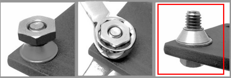

Furcsa csavar. Csavar?
Az utcánkban oszlopokat cserélt az áram szolgáltató, pont a házunk előtt is van egy cserélt villanyoszlop. Alatta a földön találtam ezeket az csavaroknak látszó valamiket, szerintem eldobálták ezeket. Én meg felszedtem. Miért is ne!?
Menet nincs bennünk, kb. 13 mm-esek. Felirat rajtuk 40 Nm. Tudja valaki mire használják ezeket? Valami önmetsző csavarok esetleg?

(#) Rosszmáj válasza sany hozzászólására (») Okt 28, 2025 / 1
Leszakadó fejű anya. Vagy biztonsági okból - a maradó menetes rész kúpos és sima, szerszámmal nemigen oldható. Vagy a fakezű szerelő nem tudja megszakítani a csavart, adott nyomatéknál a fej szakad le.
Eddig csak apában láttam, kormányzárat szerelnek vele.
(#) bbb válasza sany hozzászólására (») Okt 28, 2025 / 1
Biztonsági anya, hogy a vicces kedvűek ne akarják piszkálni a kötéseket. Ha megnézed az oszlopon ott lesz a többi része is, szerelés előtt meg így néz ki: szögker

(#) Bakman válasza Rosszmáj hozzászólására (») Okt 28, 2025 /
„a fakezű szerelő nem tudja megszakítani a csavart, adott nyomatéknál a fej szakad le.”
Apró kiegészítés: addig kell húzni a csavart, amíg le nem szakad a feje, ezzel biztosítva van a megfelelő meghúzási nyomaték. Lásd még: szakadófejes toldóhüvely.

(#) SKY válasza Rosszmáj hozzászólására (») Okt 29, 2025 /
Földkábel toldóknál is használnak hasonló szakadó hernyócsavart. Így nem kell nyomatékkulcs a szereléshez és kizárja a szerelő hibázását, addig kell húzni amíg le nem szakad a kiálló vége a toldóhüvelyről. Utána folytatható a szigetelés és az árnyékolás visszaállítása, nem lehet hiba a villamos folytonosságban, mert egy alkar vastagságú kábelen olyan robosztus a szigetelés és zsugorcsövezés hogy azt nem fejti le többé senki.
