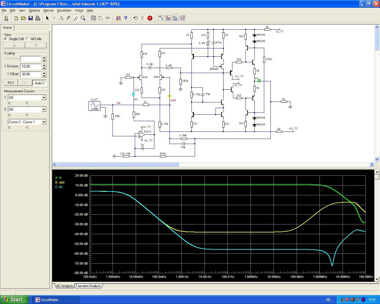

Kitöröltem a szimulációt, de most visszarajzoltam. Egészen biztos, hogy valami nagyon hasonló volt amit meghallgattam és a szervó nem szólt bele hangba, ennek a bemenetről visszavezetettnek meg olyan hangja volt mintha TL071-et hallgattam volna (némi túlzással).
Látszik is a Bode-on, hogy a hangfrekvenciás sávban csak -18dB-lel kisebb a szervó kimeneti jelszintje az összegzőpont jelszintjéhez képest.

Szóval úgy voltam a DC szervóval, hogy annak vannak paraméterei. Első paramétere, a törésponti frekvencia. Ez kvázi felfogható egy RC tagnak is, mivel ez egy felüláteresztő szűrő. Most ne foglalkozzunk az opamp zajával ha van neki, mert az más tészta. A második paraméter a szabályozási tartomány. Ez ugye nem végtelen, mert többnyire még az opamp kimeneti jelét is annyira leosztjuk, hogy csak az éppen szükséges maradjon, hiszen ekkor keveredik a legkisebb mértékben az opamp kimeneti jele a hasznos jelút bármelyik pontjára. Éppen az a bizonyos Gauss erősítő volt nálam, amikor elgondolkodtam azon, hogy is működik a DC szervó. Mármint nem az foglalkoztatott hogy mit kellene csinálnia, hanem valós körülmények között milyen feszültségek vannak az áramkörben. A Gauss végfokban is le van osztva annyira a szervó kimeneti jele, amennyire csak lehet, hogy ne jelenjen meg a jelútban, de ennek az az ára, hogy maximálisan 60mV bemeneti DC esetén klippel a szervó. A Gauss végfokban meg klippelni is fog, mert szerencsétlen duál jfet 50V-on akkora gate áramot produkál, hogy bár az eredetileg 220 kOhmos gate levezető ellenállást 100 kOhmra módosította a utólag a gyártó, üresen hagyott bemenettel bőven elég volt arra, hogy az erősítő kimenetén 1V is megjelenjen, ami aktiválta a protekt módot, azaz lekapcsolt az erősítő. No de erről ennyit. A lényeg, hogy bár jól le van osztva a szervót alkotó opamp kimeneti jele, okozhat e valamilyen hallható anomáliát, amikor klippel. Mi természetesen úgy állítjuk be az opamp kimeneti jelének leosztását, hogy a teljes kivezérléshez, valamint a maximális ofszet elmászkáláshoz tartozó teljes feszültség tartomány se klippeltesse az opampot. Ez eddig rendben van. De jön egy előerősítő, aminek a kimenetén egy akkora ofszet feszültség van, ami klippelteti a szervót. Ez a Gauss esetében 60mV. Ez felett mint ha ott sem lenne. De ha így van, akkor már nekem jobban tetszik az a megoldás, amit rajzoltam. Az ugyanis csak a végfok saját ofszetét nullázza, nem törődik a bemenetre jutó DC-vel. Ráadásul a törésponti frekvencia bárhova tehető, akár 10 Hz felé is, mert úgyis egyenes marad az átvitel. Folytatnám még, de dolog van. Idézet: „De ha így van, akkor már nekem jobban tetszik az a megoldás, amit rajzoltam. Az ugyanis csak a végfok saját ofszetét nullázza, nem törődik a bemenetre jutó DC-vel.” Pont ilyen szervó van a legtöbb A/B osztályú Marantz végfokban, igaz diszkrét kivitelben.

Látom a DC szervót, viszont ez is a közismert verzió. Az egyenáramú átvitel itt sem megoldott. Úgy kellene az ofszet hibát kiegyenlítenie, hogy közben a frekvencia átvitel DC-től induljon. Az persze mindig kérdőjeles, hogy kell e a DC átvitel? Ha nem, hol legyen a HP szűrő törésponti frekvenciája, valamint milyen legyen a meredeksége.
Nem feltétlenül, mert nem egyenlíti ki a bemeneti offszetet. Csak lecsökkenti a zárthurkú erősítést a DC-hez közeli frekvenciákon. Phonóban használják trimmer nélküli verzióban is.

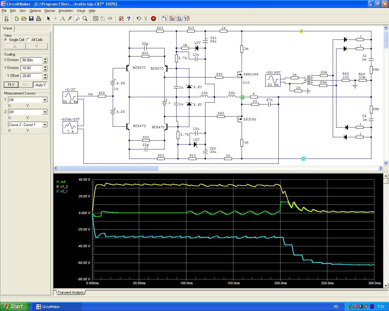

Szerintem nem kell a szervót többlépcsőssé tenni, ez lehet a másik megoldás a biztonság felé. Már mutattam ezt a "félig virtuális földed". Ha mindent jól átgondoltam akkor (R30) drasztikusan csökkenti a brummot a kimeneten és megvédi a hangszórót - és egyben a végfokot is - attól ha kiülne valamelyik tápra a kimenet. C1, C2 pufferkondi és C21, C22 kapacitását a tizedére csökkentettem, hogy gyorsabb legyen a szimuláció. Mutatom "compozit"-nak, hogy ez az az eset amiről beszéltem, hogy nincs olyan paraméter amit előre be lehetne állítani a szimulációhoz. Ki kell várni amíg lezajlanak a folyamatok.

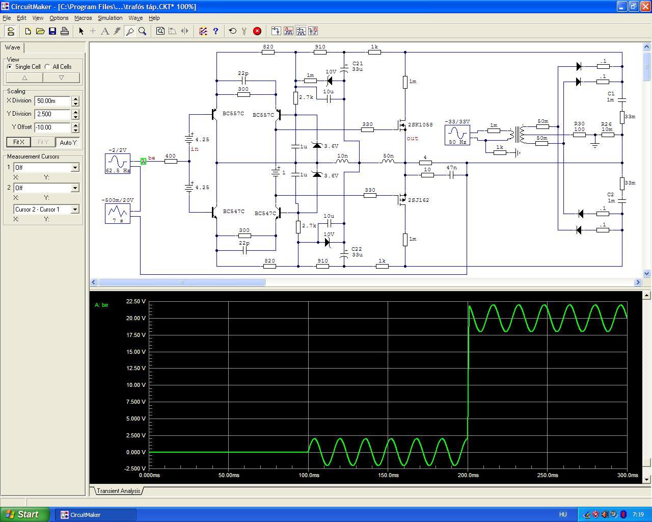

Némi magyarázat a szimulációkhoz: 1. Az első 100ms-en belül "feláll" a táp, 100ms-200ms között megjelenik a bemeneti jel, 200ms-től "kiül" a VAS 20V-os tápra. 2. A kimeneti csúcsáramot lekorlátozza a "fetgörbítő" nagyjából 3A-nél. Ez a túláram védelme a végfoknak és kibírják a végfetek, kipróbáltam a gyakorlatban. 3. A tápfeszültség asszimetrikussá válik. A kimeneti áramot R30 korlátozza. A 100R lehet akár biztosíték ellenállás is. A hangszóró és a végfet árama állandósult állapotban 200mA-re korlátozódik. De szerintem R30 lehet akár 1k is és akkor ez az áram a tizede lesz. Megnyugtatna ha átnéznéd a szimulációt Te is, hogy nem csesztem-e el valamit és valóban van (lenne) értelme ennek "majdnem virtuális föld" megoldásnak. A hozzászólás módosítva: Okt 29, 2025

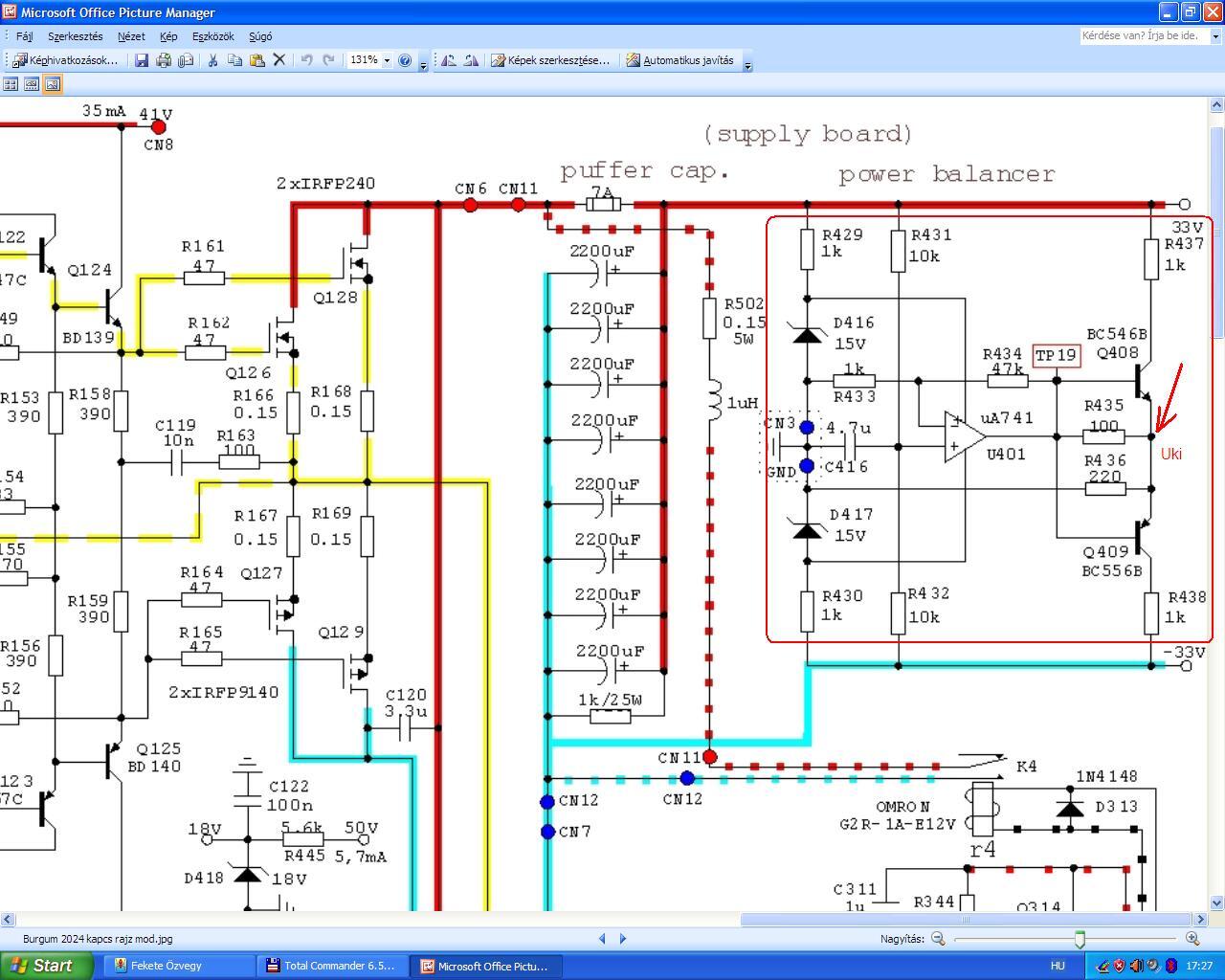

A Quad 606-ban az két tranzisztoros izé kapcsolóüzemben működik és nem kell hűteni.
A Burgumban pedig egy 741-es szabályozza ki a féltápot, de ez teljes hidas kapcsolás.
Néhány tized Volt van a szabályzó kimenetén és teljes kivezérlésnél zenei jellel mérve "Uki" meg se rezzen.

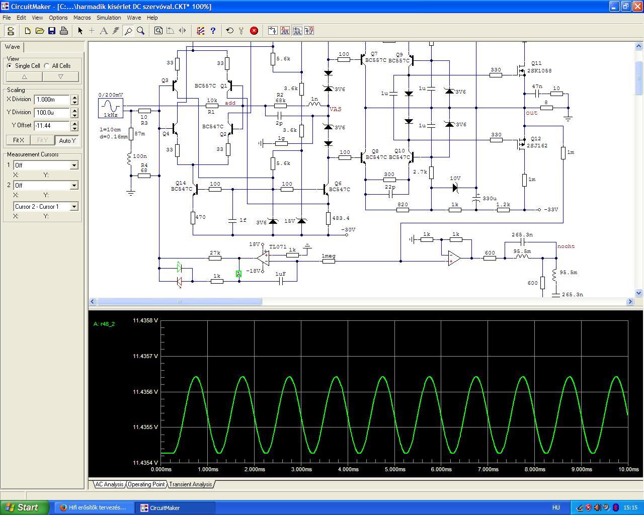

Most egy ilyesmit próbálok. Ez is teszi a dolgát, de ezzel még egy kicsivel több lesz a torzítás.
De miért nő meg ettől a torzítása DC kiegyenlítés nélküli esethez képest? Vagy ez valami szimulációs hiba? A hozzászólás módosítva: Okt 30, 2025
Az 1k - 1M között 1000x-es viszony van, 3mV ofszethiba az opampon 3V DC hibát jelent a kimeneten. Ha az opamp bemente nem fetes, akkor a bemeneti áram offszethibája miatt ez nagyobb is lehet.
A 10k - 1M viszony 100x-os, tehát elvileg az elkók által bevitt hibából 1% megmarad, bár lehet, hogy ez elkó torzítása elég alacsony. Ezt viszont nem tudom modellezni, de megkérem majd TG barátomat, hogy mérje meg. Lehet, hogy ez is egy vállalható kompromisszum. Meg akár trimmer is berakható - ha muszáj, de azért ezt szívesen elkerülném. A szimulációban torzításra még nem tudom hogyan hat, de majd megnézem azt is... Az ofszet szervóval is működik, az tényleg szinte teljesen kiszabályozza a DC hibát, de nem értem miért növeli meg az alacsony frekis torzítást. Lehet, hogy kell erre is egy gyakorlati mérés majd, hogy kiderüljön ez a valós áramkörben is jelentkezik-e. Lehet, hogy a végén mégis marad a quad megoldása, a különálló kiegyenlítő áramkör... az nem hat a torzításra... A hozzászólás módosítva: Okt 30, 2025

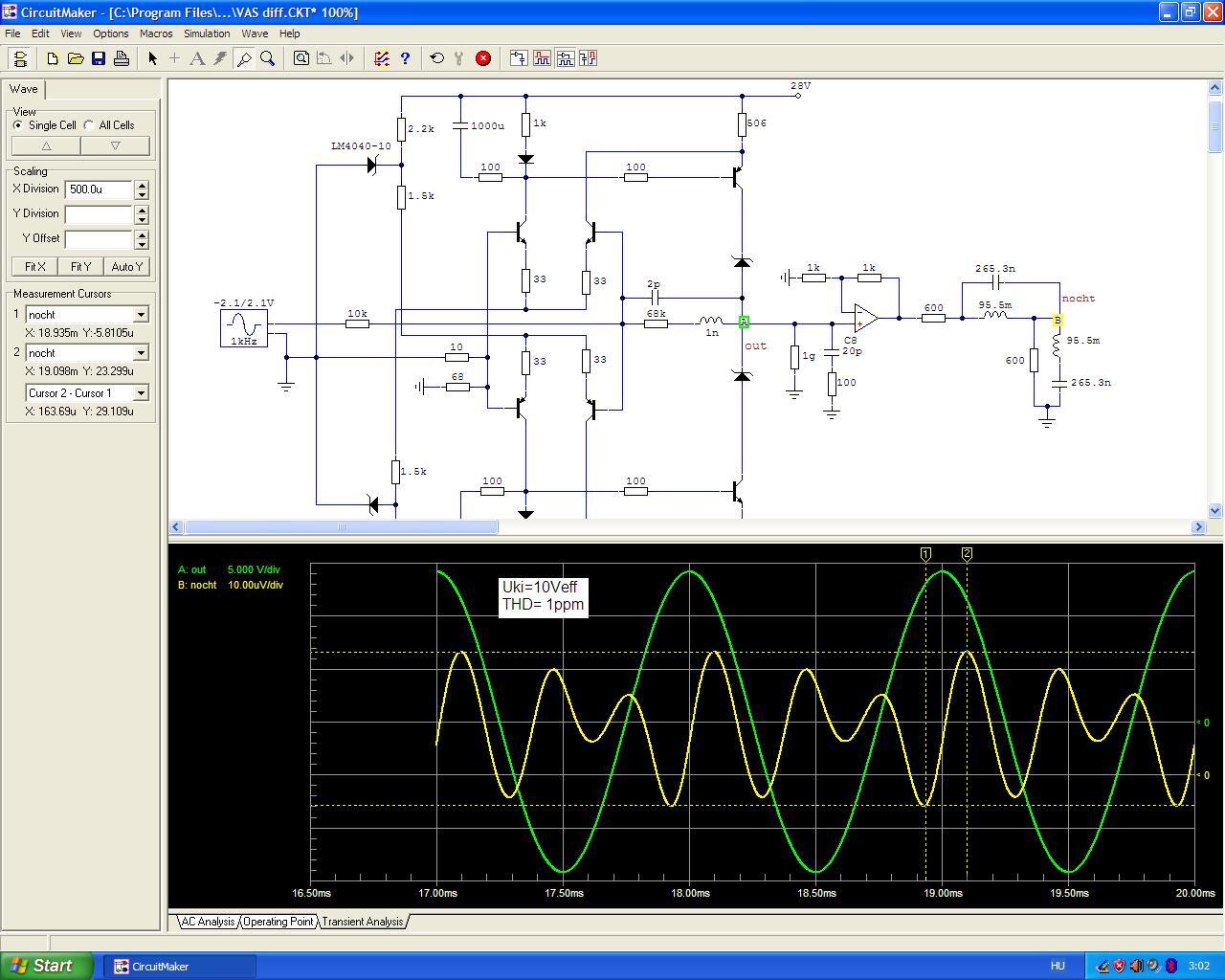

Mi az akadálya, hogy FET-es opampot használj? Az 5534, TL071 egyáltalán nem idevaló. Ez egy átfogó visszacsatolást használó elrendezés. Nagy sebességű opamp kell bele, ha azt akarod, hogy 20kHz-en, teljes kivezérlésnél is nagyon kicsi THD, IMD-t kapjál. Néhány napja tettem fel a saját rajzomat, próbáld ki, ez 10 perc alatt megvan. Persze, lehet beletenni DC szervót, meg mindenféle okosságot, ami csak a bonyolultságot és a meghibásodás valószínűségét fogja növelni. Egy erősítő költségébe mennyit jelent, ha a hálózati trafó közepe is be van kötve? Ilyesmivel szerintem nem érdemes foglalkozni. A hozzászólás módosítva: Okt 30, 2025
Ez a rajz csak egy egyszerűsített kapcsolás, kimondottan a DC részt akartam vele szimulálni. A teljes kapcsolás első verziója már működik TG barátomnál, (erről tettem be tényleges mérési eredményeket) de már készülőben van egy javított változat (majd 2x annyi alkatrészből), ott már szinte semmit sem számítana egy-két plusz opamp

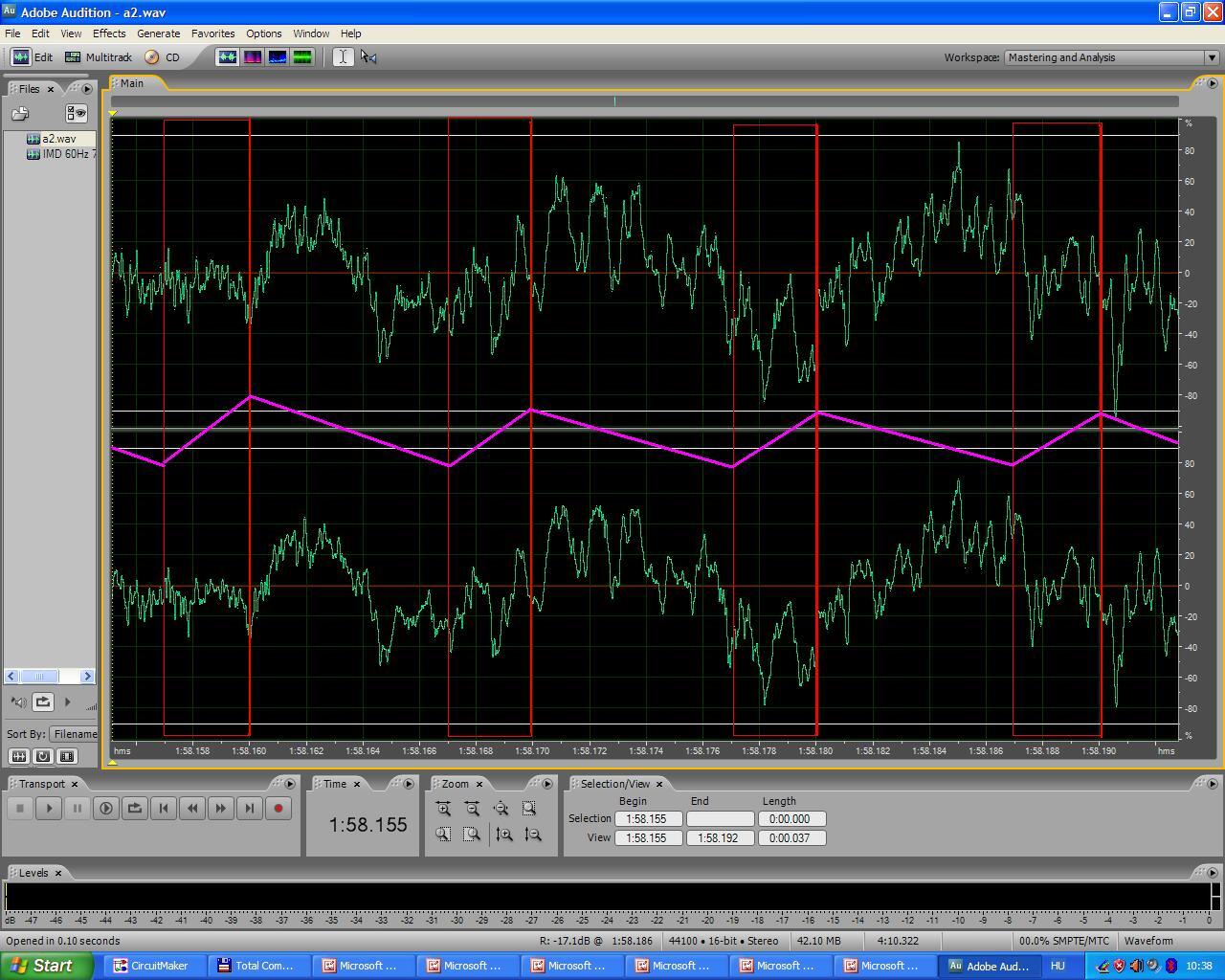

Viszont eddigi paramétereit nem ronthatja le a módosítás. A középmegcsapolással igazad van, nem nagy plusz, de univerzálisabb az erősítő ha ez nem kötelező. Ebből egy sztereó, vagy egy többcsatornás verzióhoz sok független táp kell. Tehát ez itt már nem szimuláció eredménye volt, hanem tényleges THD+N mérés. A hozzászólás módosítva: Okt 30, 2025

Nem rossz eredmény . Csak nem látom, hogy mekkora a tápfesz, meg a mérés körülményeit, stb.
Ez így nem jelent semmit. Nem látom a mérés körülményeit, mivel lett mérve, mekkora a tápfesz, stb. De ha ilyen jó, akkor ez már a Kánaán.
