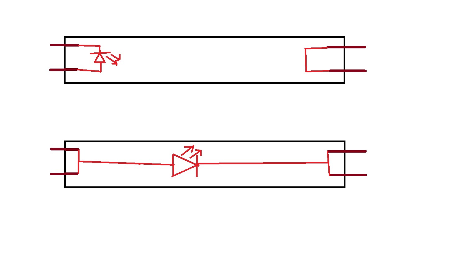

Két fajta bekötés van, mellékelem csúnya rajzzal. Pirossal berajzoltam hogyan vannak a lábak belül összekötve és hol van a led.
(#) tki válasza elektroncso hozzászólására (») Nov 5, 2025 /
Ahogy nézem, ügyeltek rá, akik kitalálták, hogy minél viccesebb legyen, ha rosszul rakod be vagy nem megfelelőt raksz be... Így van ez, ha alkalmazkodni kell.

(#) elektroncso válasza tki hozzászólására (») Nov 5, 2025 /
Rosszul nem tudod berakni ha normálisan van bekötve a lámpatest. Ha összecseréled az mondjuk vicces...

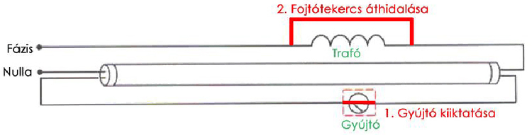

Kép forrása:Ezermester

Nálam a konyhába a mosogató felett van egy 20W-os fénycső armatúra. Mikor először kiégett, berágtam a boltban, mert akkor már "büntető adót kellett miatta fizetni", azért került sokba. Na,nesze neked energia takarékos világítás!
Másodjára mire kiégett, vettem Led-eset, kaptam hozzá egy "kamu gyújtót". Betettem a fénycsövet és a gyújtót és nem kötöttem én semmit. Azóta is vidáman világít a fojtóval egyetemben. A fénye jobb mint a réginek, pedig az F7-es volt. És már most többet ment, mint a fénycsövek anno. Ráadásul, nem melegíti úgy az armatúrát.
(#) elektroncso válasza proli007 hozzászólására (») Nov 6, 2025 /
A fojtót azért szoktut kiiktatni mert feleslegesen növeli a lámpa veszteségét meg induktív meddővel terheli a hálózatot. Amúgy ha bent is marad a működését nem befolyásolja.
A gond akkor szokott lenni amikor elektronikus előtéttel szerelt lámpatestet alakítanak át, ott ugye sokkal többet kell drótozni a fenti bekötéshez és ha lusta a szerelő akkor csak simán megtáplálja a LED-es végét a csőnek, ilyenkor is működik, de ha valaki nem figyel amikor másik csövet tesz be akkor az takaros rövidzár lesz.
Az a fénycső gyújtónak álcázott rövidzár vicces dolog, szegény kollégát hogy megszivattuk vele...
(#) proli007 válasza elektroncso hozzászólására (») Nov 6, 2025 /
Ma már nem vagyok pontosan tájékozott a dologban, de a valamikori induktív meddő, lehet ma már inkább kapacitív meddővé vált.

(#) tki válasza elektroncso hozzászólására (») Nov 6, 2025 /
"A fojtót azért szoktut kiiktatni mert feleslegesen növeli a lámpa veszteségét meg induktív meddővel terheli a hálózatot. Amúgy ha bent is marad a működését nem befolyásolja."
De a csövek élettartamát azért eléggé csökkenti szerintem.
Gyerekkoromban készítettem tirisztoros fénycsőgyújtót és bele is építettem eredeti patronokba - egy ismerős hálás is volt érte, mert a lakótelepi ablaktalan fürdőszobájába is fénycsövet tettek a szemközti falra, a tükör fölé világításnak, és így nem kellett minden alkalommal egy ideig arra várni a villanykapcsoló felkapcsolása után, hogy elmúljon a szemből jövő villogás, ahogy belép a helyiségbe. : -) Nem lehetett állandóan újabb fénycsöveket vásárolni. Fél periódusban fűtött, a másikban várta, hogy begyulladjon a cső, ami legrosszabb esetben is világított valamilyen fényerővel, mielőtt teljessel, de amúgy is jóval gyorsabb volt a hagyományosnál.
Erősen kapacitívvé vált még az ipari létesítmények is, a sok frekvenciaváltó már kapacitív meddőt generál, előző munkahelyemen (energetikai szekrényeket gyártottunk/telepítettünk) több kompenzációs szekrényt is csináltunk amikben kondenzátorok helyett tekercsek voltak.
A legjobb talán az volt amikor egy üzemben lecserélésre került a régi fénycsővilágítás modern ledesre és utána kaptak egy combos büntit kapacitív meddőre. A régi fénycsőlámpák -szerencsés módon- többé kevésbé annyi induktív meddőt generáltak mint a frekiváltók kapacitívet és kikompenzálták egymást. Na miután LED-es lett a világítás az a véletlen egyensúly felborult.

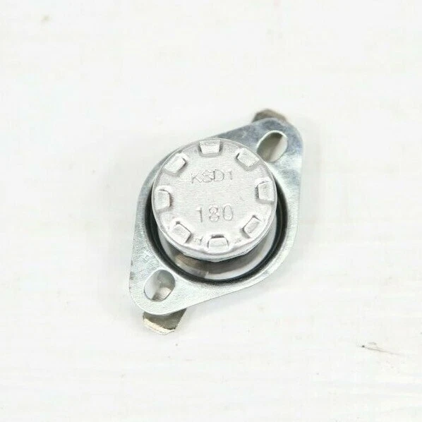

(#) bogumil13 hozzászólása Kedd, 6:58 /
Klixon
Sziasztok,egy mikrosütőből bontott klixonra az van irva KSD180 nincs C a szám után.Ez 180 fokos lehet vajon?
(#) ferci válasza bogumil13 hozzászólására (») Kedd, 17:25 /
Nézzél meg pár fajtának a képét a neten - a hőfokot külön írják általában.
Tehát a 180 jelen esetben nem valószínű, hogy a hőfokot jelenti.
(#) Patópali válasza bogumil13 hozzászólására (») Kedd, 19:42 /
Egy fotó sokat segíthet a beazonosításban!

(#) bogumil13 válasza bogumil13 hozzászólására (») Sze, 6:24 /
Köszönöm a válaszokat,nem találtam meg neten sem igy vettem.
(#) uniman válasza bogumil13 hozzászólására (») Sze, 7:42 /
Én megtaláltam, de azokon KSD1 180 van. Ha mutattál volna képet...talán nem vetted észre az 1-est.
