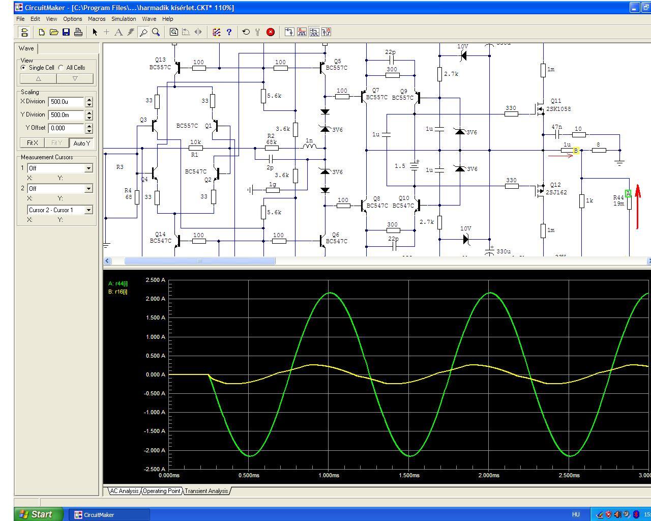

Tegnap mással szórakoztam. Edison az 500. sikertelen izzólámpa kísérlete után azt mondta, hogy most felfedezett 500-féle módszert arra ahogy nem lehet izzólámpát készíteni. Valami hasonlókkal próbálkozom (mert ráérek). De jó ez arra, hogy ne fussunk felesleges köröket a jobbnál is jobb hibajavítók újra feltalálásával.
Az egyik módszer amikor fogunk egy kis torzítású "A" osztály végfokot és azzal próbáljuk kinullázni a nagyáramú végfok hibáit. Ilyen pl. a Sandman (Technics Class AA). Igaz, hogy ott Wheatstone-híd van. De ezt a kis torzítást meg lehet közelíteni híd nélkül is. Arra gondoltam, hogy legyen két azonos kapcsolástechnikájú végfok. Az egyik szolgáltatja a kimenő áram 90-95%-át... a másik ekkor 10-20-szoros terhelést "lát" a kimenetén, amire nagyon kis torzítással tud rádolgozni. Előre látható, ha "fő végfoknak" keresztezési torzítása van, akkor ez a végfok dúskál a magas fokszámú páratlan harmonikusokban. De látni szerettem volna mekkora munkát kell elvégeznie a hibajavító erősítőnek.
Nem akartam túlbonyolítani a dolgot, úgy is itt van ez a kis aloha, fogtam és megdupláztam:
"rajz" Nem kell látni a kapcsolást, mert mindegy milyen. A "fő erősítő"-nek kicsit megnöveltem a zárthurkú erősítését, hogy a kimenetével soros ellenálláson kompenzálja a feszültségesést. Úgy állítottam be, hogy a "hibajavító erősítő" kimenetén a lehető legkisebb áram folyjon, tehát még "A" osztályban maradjon.
Most mutatok háromféle torzítást:
- torzítás: a "fő erősítő" torzítása. (Simám kiiktatom az alsó erősítőt és mérem a felsőt, az alohát). Nem kell százalékot számolni. A Nocht szűrő kimenetén 1,1 mVpp van.
- torzítás terheletlenül: ez 0,283 mV. (De ha nulla lenne, a végeredmény akkor sem változna jelentősen.)
- kimeneti áramok: ez az az arány aminél kisebb áram nem tud folyni a "hibajavító" erősítőn, mert ennek fázisa 90 fokot siet.
- hibajavítás: most megnézzük mit csináltunk, azaz most mit mutat a Nocht szűrő.
0,456 mVpp van a kimenetén és iszonyatos kriksz-kraszk. A hibajavítás próbálja eltüntetni a keresztezési torzítást. Persze ehhez a hibajel felharmonikusait kell(-ene) eltüntetnie. A torzítás nagyjából 7 dB-lel csökkent. És két végfokot kellett ehhez "csinálni".
Tehát iszonyatos gyors és iszonyatosan kis torzítású hibajavító erősítő kell ahhoz, hogy hibát eltüntesse. Egy ideális erősítő. Amink nincs.
- Fouerier hibajav: Azért nézzük meg a spektrumképét is annak amit a Nocht kimenetén látunk. A vékonyabb sárga vonalak a "fő erősítő" felharmonikusai. Mivel az "A" osztályú végfok ellene dolgozik a fő erősítőnek, annak is megnő a torzítása 1-2 dB-lel az alapesethez képest.
Tehát két bármilyen/bármekkora bonyolultságú végfokot csinálni nem érdemes szerintem - a torzítás csökkentésének reményében - mert nem biztos, hogy hallható javulás lesz a végeredmény. Viszont könnyű így még rosszabb hangot csinálni az eredetinél (az alapkapcsolásnál). Szerény véleményem szerint.
(#) Karesz 50 válasza Karesz 50 hozzászólására (») Nov 10, 2025 /
Azért biztosra akartam menni és ma még szórakoztam valamennyit ezzel a kapcsolással.
Azonos fázisba hoztam a két végfok kimeneti jelét, így a hibaáram a fő végfok áramának ötvened részére csökkent. Ezen a hibaáramon jól látszik, hogy a keresztezési torzítást adja hozzá a kimeneti jelhez ellenfázisban. És most nézzük meg mennyivel csökkent a torzítás a Nocht szűrő kimenetén. 456,26 uV-ról 434,49 uV-ra. Gyakorlatilag semennyit... vagyis keveset.
(#) tunerman válasza Karesz 50 hozzászólására (») Nov 10, 2025 /
„Tehát iszonyatos gyors és iszonyatosan kis torzítású hibajavító erősítő kell ahhoz, hogy hibát eltüntesse. Egy ideális erősítő. Amink nincs.”
Na ja....és az általában használt global NFB elve hogyan is működik?
Ismét a buffer.
Tudok olyat szimulálni, mint amit Douglas Self mért: a keresztezési torzítás változását a nyugalmi áram függvényében. Ez csak mint érdekesség, de még jó lehet valamire.
Ennél érdekesebb amit játszás közben észrevettem. Ha leterhelem rezisztíven a fetgörbítőt R16-tal nyilvánvaló. hogy változik (csökken) a hurokerősítés és ezzel együtt magasabb frekvenciák felé mozdul a domináns pólus. Ez eddig rendben van, senkit nem ért váratlanul.
De! Miközben a hurokerősítés 70dB-ről 34dB-re csökken, a keresztezési torzítás mit sem változik.
Ez normális? Igen. Mert már írtam, hogy a torzítás a jelkésleltetés függvénye.
Nem árt ezeket a dolgokat megjegyezni.
(#) Karesz 50 válasza tunerman hozzászólására (») Nov 10, 2025 /
Nálam most nincs globális visszacsatolás. Vagy mi a kérdés?

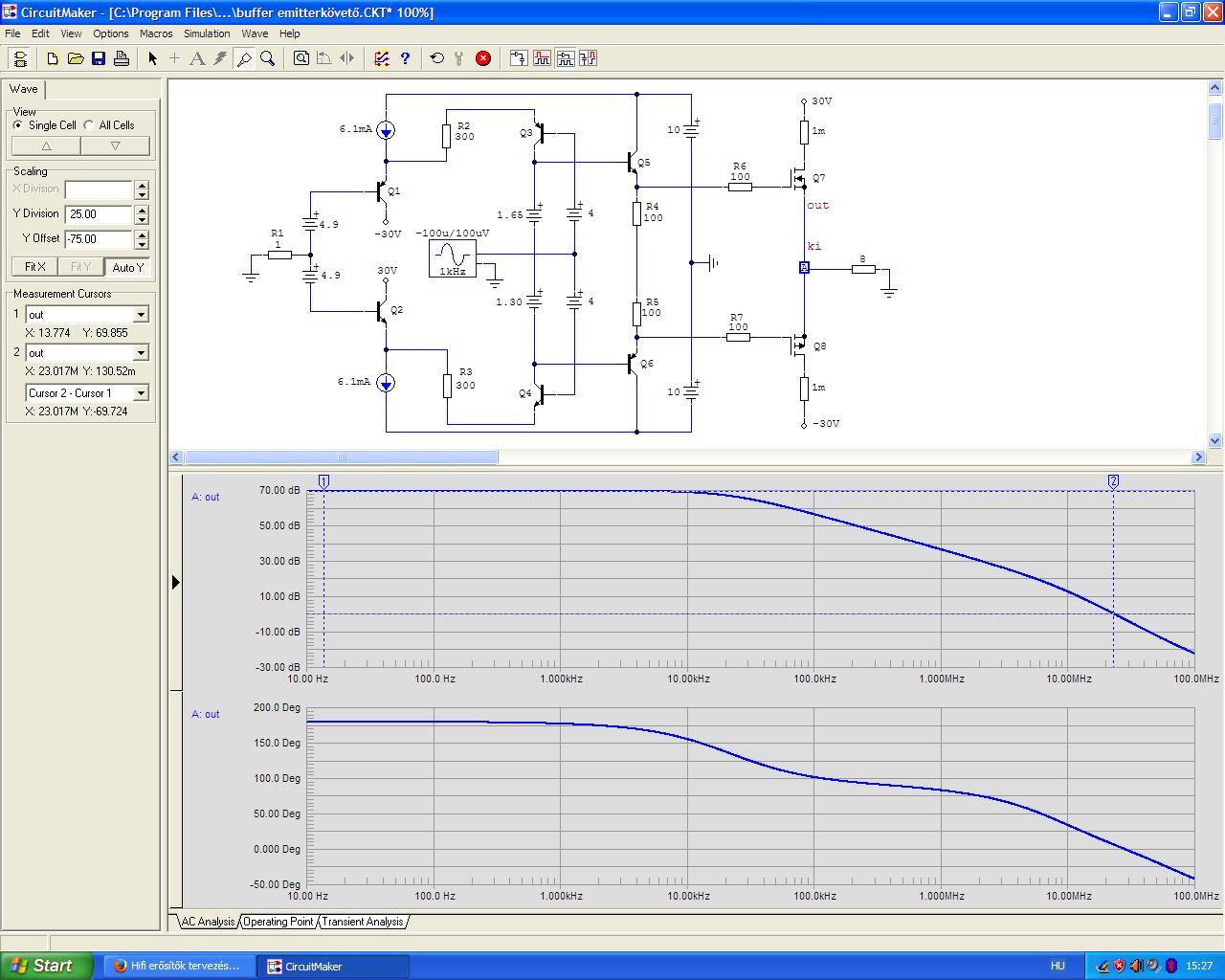

Továbbra is buffer. Igazolódni látszik az elméletem, de még más kapcsolásokat szimulálni fogok ellenőrzésképpen. Abban az ötször egymás utáni hsz sorozatomban azt állítottam, hogy a torzítás csökkentésében nagyobb szerepe van a sebességnek (a késleltetésnek), mint a visszacsatolási tényezőnek.
Most fogom ugyanazt a buffert és nem csinálok vele mást, csak úgy kompenzálom, hogy "gyorsabb" legyen.
- buffer speed kapcs: mutatom a két kapcsolás közötti különbséget. Kevés alkatrészből áll, nincs sok lehetőség a kompenzálásra... azt a keveset használom ki ami van. Két (pár) RC taggal gyorsítom a meghajtást az emitterkövető és a földel bázisú fokozat között, valamint csökkentem a horokerősítést R16-tal.
- buffer speed hurokerősítés: Mutatom mit érek el ezzel. Mindig a piros vonal lesz a kompenzált (felső) erősítő görbéje... és a kompenzált bufferől beszélek
- Az egységerősítési frekvencia több mint egy oktávval magasabbra tolódik: 2.9MHz > 7.3MHz
- A hurokerősítés 20dB-lel csökken (1kHz-en 18 dB-lel)
- A fázistartalék 10 fokkal kevesebb (71/81 fok)
- buffer speed Nocht: Ha helyes lenne az a puritán megközelítés, hogy a zárthurkú rendszer torzítása a visszacsatolási tényezővel arányosan csökken a nyílthurkú rendszeréhez képest, ez most megdőlni látszik. A 18dB-lel kisebb hurokerősítés 18 dB-lel nagyobb torzítással járna. De nem ez történik. A torzítás csak 3 dB-lel nőtt.
Azonnal szemünkbe ötlik, hogy más jellegű ez a torzítás. Talán ügy jellemezhetjük, hogy "lágyabb".
- buffer speed Fourier: De ne jellemezgessük szemmértékkel, hanem nézzük meg a Fourier sort. A 2. harmonikus azonos szinten van. A 3. a kompenzálténak 13 dB-lel nagyobb. Emiatt mutat a Nocht szűrő 3 dB-lel nagyobb jelszintet.
Ezután az összes többi harmonikus úgy alakul, hogy kompenzált esetben a páros harmonikusok magasabbak,a páratlanok alacsonyabbak.
"Hallom-e a hangját" a két kapcsolásnak? Szerintem az fog lágyabban szólni amelyiknek a páratlan harmonikusai kisebbek, de ebbe ne menjünk bele mert ez "szubjektivitás".
- buffer speed futási idő: Nézzük még meg (brahiból) a csoportfutási időket. Ez szoros összefüggésben van az egységerősítési frekvenciával. Nyilván a gyorsabb változatnak kisebb a késleltetése.
- buffer speed négyszög: Mint már említettem, a négyszögjel átvitel "benne van a fázistartalékban". Tudjuk, hogy a túllövés mentes négyszögjel átvitelhez 76 fokos fázistartalék kell. (a kompenzálté 71 fok, a kompenzálatlané 81 fok).
Tehát nem amiatt kell az egységerősítési frekvenciát a lehető legmagasabbra kitolni mert denevérek vagyunk és halljuk a 200 kHz-et, sem pedig azért mert 500 kHz szeretnénk kisebb THD-t mérni... sem pedig azért mert nagyobb jelemelkedési sebességet akarunk elérni. Az az egyetlen hót egyszerű oka van, hogy a gyorsabb meghajtó fokozat gyorsabban nyitja ki (zárja le) a "végfeteket". Hogy a FET-eknél maradjunk most.

(#) Karesz 50 válasza Karesz 50 hozzászólására (») Sze, 6:20 /
Úgy érzem még egy apró szösszenet hozzá tartozik a legutóbbi hozzászóláshoz.
A hurokerősítés Bode-ján látjuk, hogy kompenzálva a domináns pólus 1.1 kHz-ről 27 kHz-re tolódik fel. De nincs "ingyen ebéd" mert az erősítéstartaléka a gyorsabb buffernek 13 dB-lel kisebb, tehát háklisabb lesz a kapacitív terhelésre, azaz instabilabbá válik. De - az extrém terhelésektől eltekintve - a gyakorlatban nem terhel 1-2 nF-nál nagyobb kapacitás egy végfokot. "Extrém terhelés" alatt olyasmire gondolok például, hogy mondjuk 50m-es a hangszóró vezeték.
Ha számszerűsítjük a THD-t a frekvencia függvényében:
Kompenzálatlan esetben: 1 kHz-en - 0.003%, 10 kHz-en - 0.03%
Kompenzálva: 1 kHz-em - 0.004%. 10 kHz-en - 0.012%
Tehát a gyorsabb buffer torzítása 1 kHz-en 2,3 dB-lel nagyobb, 10kHz-en 7,6 dB-lel kisebb.
(#) Karesz 50 válasza Karesz 50 hozzászólására (») Pé, 8:09 /
Ha gyorsabbá akarom tenni a FET meghajtást, muszáj betenni elé egy emitterkövetőt. De így három pólusunk lesz. Elég szerencsétlenül jön ki minden, mert a domináns pólus frekvenciája feljebb tolódik 22 kHz-re. A FET bemeneti kapacitásai adottak, ennek a pólusa 5-10 MHz környékére esik és nem lehet ezzel mit kezdeni. Egy emitterkövető meg gyors (ezért kell bele tulajdonképpen), ez meg felmegy úgy 80 MHz-re. A fázistartalék pont nulla fok lesz, tehát gerjedni fog. ("b törésponti frekvenciák" Bode).
- buff bode: két napja kompenzálom, de még mindig nem az igazi és nem tudom lehet-e (tudok-e) ezen még javítani. A futási idő elég jó lett, 2ns 100kHz-ig. De azt a két csúnya púpot eltüntetni már igazi művészet lenne. Még próbálkozom.
- buff négyszög: most nem haszontalan elővenni a négyszögjelet a stabilitásvizsgálathoz. Nyilván ott látható benne az a két "pukli".
- buff négyszög meghajtás: csak úgy lehet stabillá tenni a rendszert ha nagyfrekvencián kiiktatom az emitterkövetőt és a földelt bázisú fokozat veszi át a meghajtó áramot. 100 kHz fölött lesznek ennek kellemetlen következményei.
Viszont a keresztezési torzítás eltűnik 1kHz-en. A teljesítmény-sávszélesség kb. két oktávval nő. Kérdéses, hogy melyik buffer fog jobban szólni... a stabilabb (másodrendű), vagy a gyorsabb és egy nagyságrenddel kisebb torzítású (harmadrendű)?
A hozzászólás módosítva: Pé, 8:10
(#) Karesz 50 válasza Karesz 50 hozzászólására (») Szo, 4:53 /
Összerajzoltam a VAS-t a bufferrel. Nem nő jelentősen a THD (100kHz-en 0,3%).
Négyszögjel-átvitelnél a VAS szépen "elsimogatja" a buffer túllövését, azaz korlátozza a jelemelkedési sebességet kb. 10V/us-re, de ott vannak a FET meghajtás hibái a kollektor áramokban. Valami jobbat kellene kitalálni ennél...
