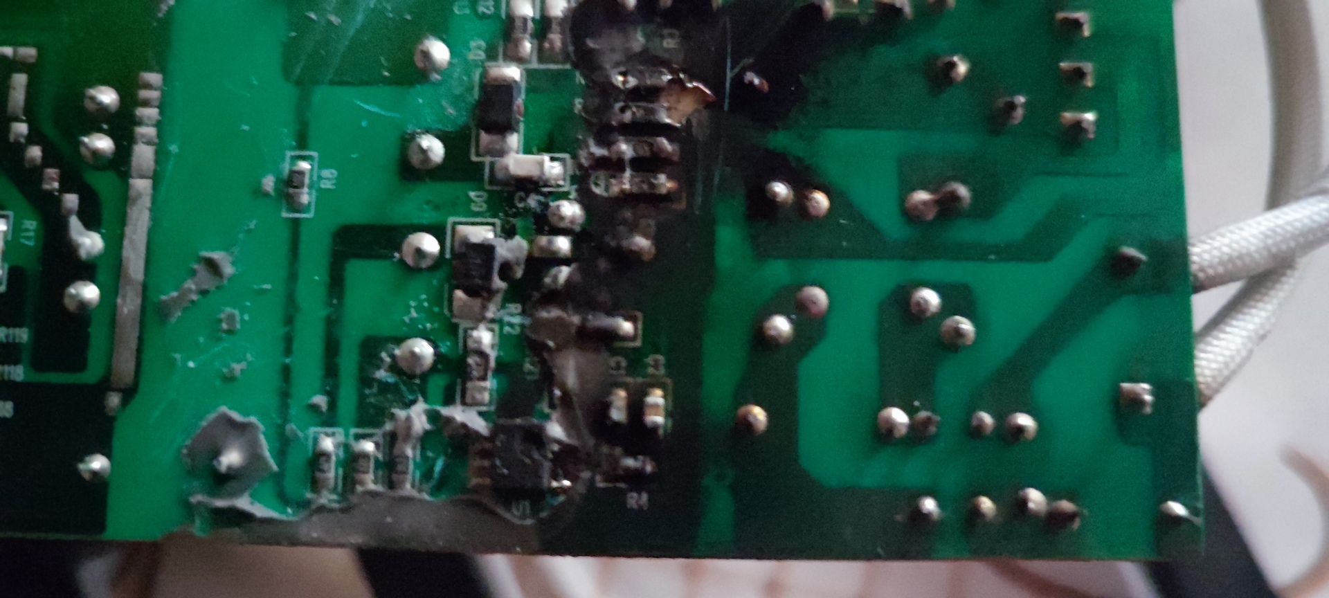

![]() Ennek ellenére, az első év után elkezdtek egyesével pusztulni a LED-ek. Ha jól emlékszem, kb. 60db van benne. Eddig 13 darabot cseréltem. A H.E.-ben vettem 100db chip-et, és már rutinszerűen megy a csere. Menyezeti LED lámpa átalakításElfüstölt egy 58 W menyezeti LED lámpám . A táplálása 24 Volt volt. Van e lehetőség a Távirányítós panel kiiktatásával ( esetleg ha kell egy LED tápláló Trafóval ) Kapcsolós üzemre átállítani, esetleg megjavitani. A lámpán szereplő feliratok : Art: 81810767 (67247-58SH ) 1x58W LED DC 24 Vczeropal

Küldöm a fotokat . A panel forrasztási oldala elkeserítő.Három ledsorral rendelkezik. ezek valószínűleg párhuzamosan vannak kötve . Minden ledsorba három vezeték megy. Gondolom kettő a bekötés és egy a szabályzás. Újkorában lehetett szabályozni a színt a fényerőt. és a ki-be kapcsolást. Most az elvárás csak annyi lenne hogy köthető legyen 220 v-ra és megközelítően teljes fényerővel világítsom, valamint a fali kacsolóval ki-be kapcsoható legyen. (LED tápláló trafót betudok szerezni, ) Köszi
Egyetlen panelre van elkészítve . A képen látható hűtött tranzisztor égett le . A panel úgy átégett hogy szerintem nem javítható. Egy ledtáplálóval hogyan lehetne bekötni hogy 220 V -ra kapcsolható legyen . Nem kell a korábbi szín fényerő szabályozás . Csak megközelítően teljesfényerővel világítson és a fali kapcsolóval ki- be kapcsolható legyen . A LED tápláló talán betudok szerezni. A lámpába három sor LED van párhuzamosan bekötve három vezetékkel.

Köszi! A vezérlő (RF 2412~2484MHz) egybe van építve a táppal (Tuya ). Három vezetékből egy a közös lehet, 1-1 pedig a meleg- és hidegfehér LED sorok másik vége.
A ledsorokat egyenként világításra kéne bírni (DC24V +áramkorlát). Ha mind működik, akkor lehet továbblépni... Pl. én rákötnék a trafó utáni nagy elkó lábaira 24V-ot (persze az előtte lévő alkatrészeket kiszedném a nyákból) - hátha túlélte a vezérlés) A hozzászólás módosítva: Jan 17, 2025
Köszönöm hogy foglalkozol velem. Hogyan tudom megállapítani Melyi a közös szál. A LED táp melyik ágát ( + , - ) hova kössem. Áramkorlátot hogyan alakíthatok ki.. Mellékeltem a panelről kijövő három vezetéket . A panel szélére merőleges sűrű beforrasztás az infravevő csatlakozója. Köszi.
A nyákon ott van a "+" meg "Y" , a harmadikat nem látni. Közös lehet a +, és a két másikra az SMD FET-ek kapcsolhatják a tápot (-). Teszthez pl. DC 24V sorbakötve egy kb. 100 ohmos ellenállással...58W a 3x2 sor LED teljesítménye. Ki lehet számolni, hogy nem egész 10W kell egy sor LEDnek. (De már kisebb árammal is világítaniuk kéne, ha nincs a sorban hibás LED.
A javaslatodnak megfelelően letisztítottam az égett panelt, az elkóra rákötöttem 24 v-ot
A szerkezet tökéletesen világít és mindent szabályozni lehet. Köszönöm a segítséget. Most veszek egy 100 W-os Led meghajtót, Ha nem fér a dobozába majd mellészerelem. Ugye oda sem árt a 100 ohmos ellenállás. czeropal
Hello! Uniman csak azért javasolta a 100 ohm-ot, hogy zárlat esetén ne füstöljön egyből le a táp. (Révén hogy nem tudhatta mit is fogsz rákötni.)
A soros 100 ohm-al nem tudna működni a lámpád. Mert ha tényleg 58W-ot eszik, akkor 2,4A vesz fel. Ha védeni szeretnéd a 24V/100W-os tápot, akkor a táp után inkáb tegyél egy 3.16A-es biztit.
Szia! A tisztítást más javasolta...de azzal kezdünk mindig!
A 100 ohm a 24V-hoz egyetlen LED sor (a 6-ból) kipróbálásához javasoltam. A táp elkóján 24V-nak kellett lennie hibátlan táp esetén, ezért írtam, hogy oda kell kötni, de ellenállás nélkül, mivel a szabályozást (áramkorlát) már távirányítós rész megoldja. Ezek szerint szerencsére a táp elfüstölése nem tett kárt a további részekben, meg a LED sorok is túlélték. "Bátraké a szerencse!" E27-es LED lámpaSzomszédnál cseréltem egy VT1853 typ. LED-es "villanykörtét". 230 V 10 W 60 mA 806 Lm 6000 K20 db LED van az opál búra alatt. Egyen fekete pont, kiégett. Méréskor 130 V AC-t és 188 V DC-t mértem a LED 2 lábán. (?) Közben halvány derengés. Áramot nem sikerült mérni. Aztán az egyik mérőcsúcsot beledugtam a kiégett LED lyukába (a másik a lábán volt). Fényözön! Újra bekapcsolva, működik, világít. Elég melegnek éreztem a tok részét. Normális ez a melegedés? A hozzászólás módosítva: Aug 11, 2025
