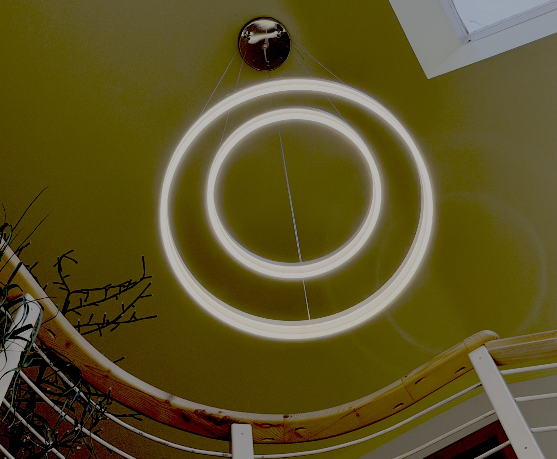

Igen, én készítettem, de csak részben. Egy csúf kínai lámpatestből szedtem ki a LED- csíkokat és a meghajtót, és terveztem rá ezt az aljazatot és a köröket.
A villamos kötéseken és az elektronikán nem változtattam. Dunsztom sem volt róla még akkor, hogyan működteti a driver a fényforrást.
Ha végre befejezném, akkor egy tetszetősen egyszerű mennyezeti fényforrás lenne, de a meghajtó az másként döntött.
Ma nem volt időm ezzel foglalkozni, de ahogy nézegetem, a három szétválasztott LED-csík inkább párhuzamos kötésben van. Minden LED-csík eleje és vége is meg van táplálva, gondolom az áramesés elkerülése érdekében van így.
Holnap megnézem, hogy egy változtatható tápegységről vajon meg tudom-e indítani. Csak sajna az én tápom csak 0-50 Volt tartományban műxik és max 8 Ampert ad ki,
Ahogy nézegettem az újabb fajta meghajtókat a neten, ilyen magas kimeneti feszültségű nincs is.
Sajnos annyira nem értek hozzá, hogy ez miért ilyen magas feszültségű, és vajon kisebb tartományban meg tudja indítani a kapcsolást.

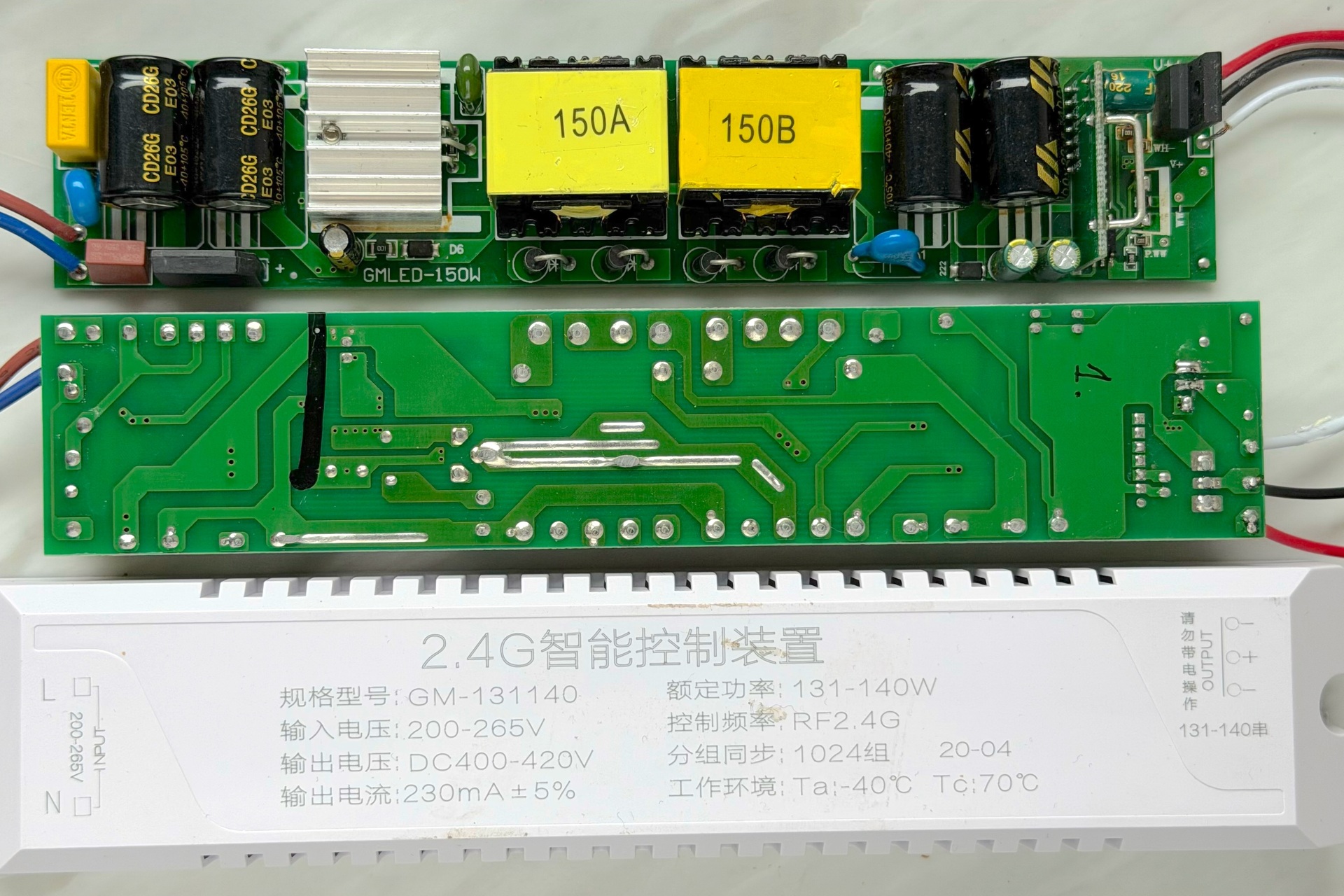

Annak az átszerelt tápnak jó lenne látni a címkéjét, az elektronikát "kopaszon" a google sem ismeri.
Meg aztán van két tápod, egyik címkéjét sem mutattad:
"A jó darabon, a piros vezetékhez képest a fehér-és fekete vezetékeken -440 Volt DC mérhető, a rossz darabon pedig csak a piros és fekete között"
Meg a "-" sem értelmezhető. Ha van DC400V és az rákapcsolódik a LED csíkra, akkor az csak akkor nem világít, ha szakadt valamelyik LED (vagy több is). Kis fekete pöttyök a LEDben...? Zárlatot keresni nem kell a LED csíkban. A CW (és WW LEDek is) külön-külön sorba lehetnek kötve...

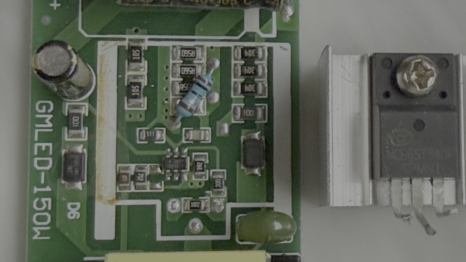

Megrendeltem a MosFet-et. Eredetileg SVF7N65F van benne.
Kérdés (biztosan amatőr):
Nem jobb-e, ha nagyobb áramerősséggel rendelkező SVF12N65F típust raknék bele? (Ami ugyanúgy 650 Voltos, csak majd kétszer annyi, azaz 12 Amperes.)
Holnap lefotózom az egészet az elektronikát, az adattáblát, a kötéseket is, és feltöltöm ide.
Nagyon köszönöm.
(#) uniman válasza Franck hozzászólására (») Dec 12, 2025 / 1
Én a hibás kapcsoló FET-et kiszedve, átkötném a megfelelő pontokat. (De te ne csináld utánam ) Ha úgy világít a LED sor, akkor lehet a FET is hibás, de ha az nem kap vezérlőjelet... Ha jól sejtem, a villanykapcsoló ki-be kapcsolgatásával lehetett színt váltani (3 módban?).

Igen pontosan azt csinálta ez az átkozott, mint amit írsz. Ha nem a távirányítóval kezelted, akkor a fali kapcsolóval lehetett ki-be kapcsolni és minden bekapcsolás után vagy váltotta a színeket, vagy az eredeti állapotát kapcsolta, amit a rádiós távirányítóval beállítottál.
Megnéztem egy kisebb teljesítményű de hasonló még működő meghajtóval, és sajnos a LED-csíkok majd mindegyik - is! - hibás, szakaszosan kihagynak CW vagy éppen a WW led darabok. Nem hagytam sokat bekapcsolva, mert nem akartam ez a kicsi 100Wattos meghajtót is tönkretenni.
Kínlódok itt mint az állat, és most úgy döntöttem, hogy komplett kicserélem a teljes elektronikát és a drivert is.

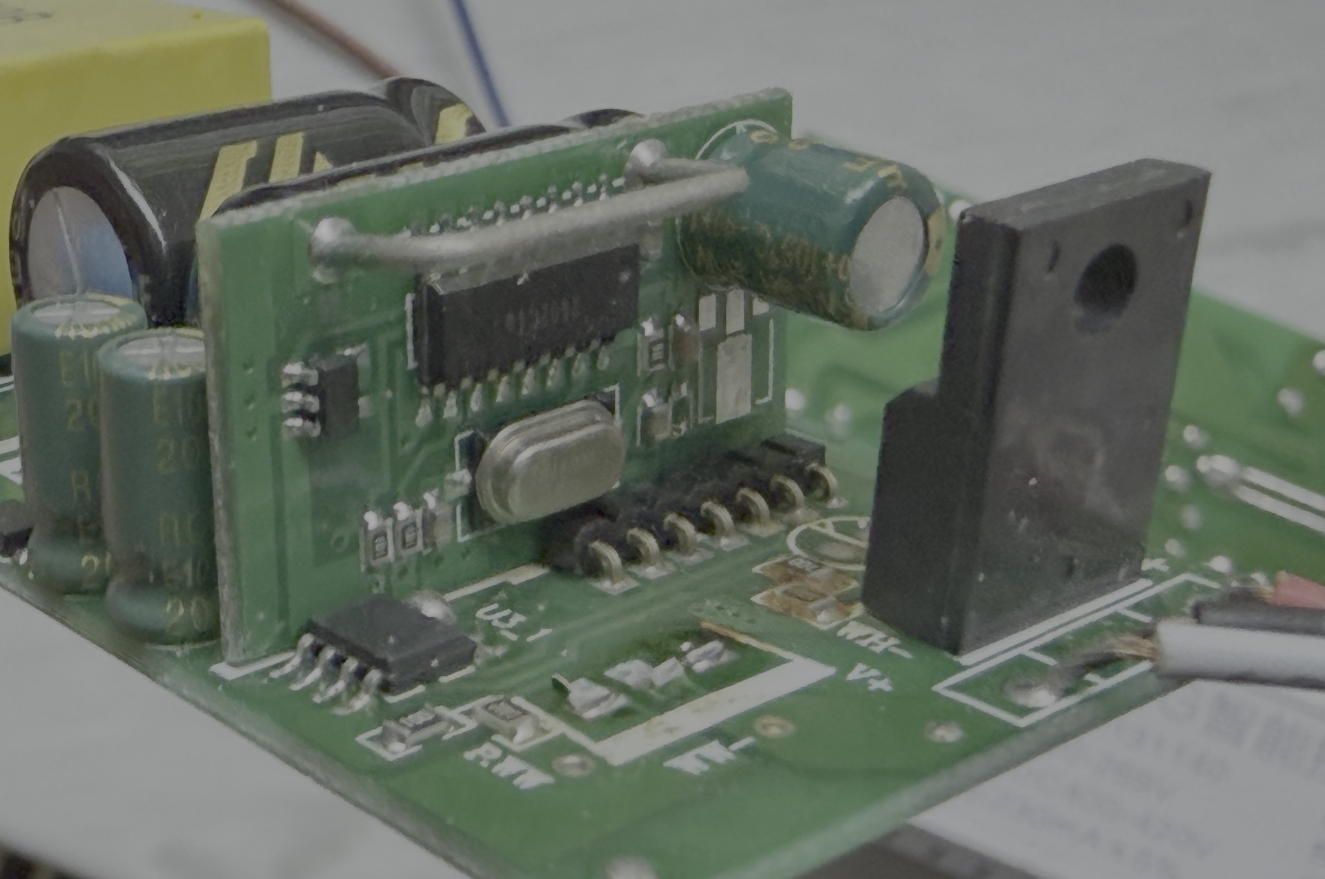

Ezeket a fotókat készítettem ma amit kértél. Valamint a driver rádiós részéről is. Valamint sikerült tápról meghajtanom a LED csíkokat, és nyilvánvalóan vannak kihagyott részek, és van amelyik körön egyáltalán nem világít semmi.
Ha tudnál itthon valami jó beszállítót akkor azonnal megvenném az elektronikát itthon is, de én nem látok sehol áramgenerátoros LED-et sehol.

Ez a "szakaszos kihagyás" nekem fura...vagy egyszere több egymás melletti LED zárlatos lehet.
A tesztmeghajtó kimeneti feszültégét (400V) nem mérted meg (működés közben)?
Mondjuk a csupasz LED chippeket még nem látjuk...a hibát eláruló pici fekete pöttyel.
Ha átszeréléskor a LED lap hűtés hiányos lett (pasztahiány)...meg az a vastag plexi is akadályozza a hűtésüket, akkor várható volt a hiba.

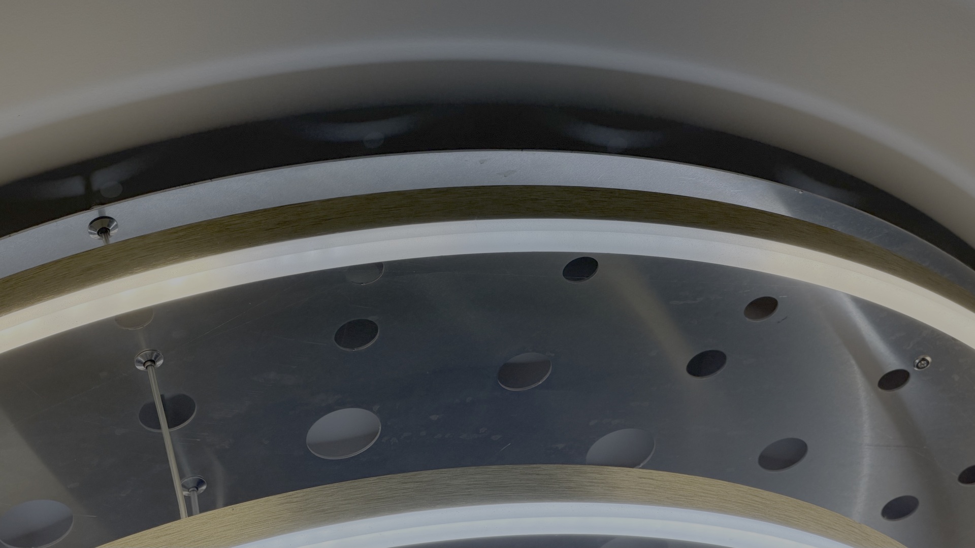

Ha új LED szalagot fogok betenni a régiek helyére, akkor már teljesen máshogy fogom a kör alakú U profilba beragasztani a fényforrást, hja és hővezetős ragasztóval.
Nem a felfelé álló fenekére ragasztom majd, nehogy a kényszerek során, az ívek tartása miatt megtörjön a LED-csík, hanem az U profil oldalfalára.
Ahhoz hogy a fény a matt plexi gyűrűre verődjön mégis, - ami persze lefelé néz, - egy a másik oldalra 45 fokban felrakott fóliacsíkkal vetítem a fényét lefelé.

Most éppen elkezdtem kibogozni a három egymástól külön körbe kapcsolt LED-sor kötési módját, és már kb. most sejthető, hogy a egész hóbelevanc sorba van kötve.
Holnap délelőtt lerajzolom, hogy pontosan lássam magam is. Ezután tudom valójában megérteni, mit hogyan kell, vagy lehet módosítani, egy a jövőben kézben tartható biztonságos és hosszabb élettartamú megoldással.
A közös vonal - nevezzük RED-nek - az mindkettő fénycsíkba elmegy egy saját zsinóron, míg a CW- és WW vonalakat sorban egymás után kötötték be. Ezért lehet az gondolom, hogy hazavágott mindent, ha zárlatos lett nagy szakaszokban valamelyik vonal.
Csak nekem azért bonyolult azonnal felismerni ezt, mert a függesztés miatt én összejelölve szétszedtem akkoriban az egészet, amikor átépítettem a saját mechanikámba. De a kötés meg akkor csak egy gordiuszi csomó lett.
