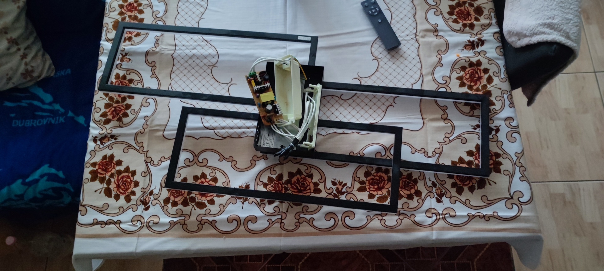

Menyezeti LED lámpa átalakítás
Elfüstölt egy 58 W menyezeti LED lámpám . A táplálása 24 Volt volt. Van e lehetőség a Távirányítós panel kiiktatásával ( esetleg ha kell egy LED tápláló Trafóval ) Kapcsolós üzemre átállítani, esetleg megjavitani. A lámpán szereplő feliratok : Art: 81810767 (67247-58SH ) 1x58W LED DC 24 V
czeropal
(#) proli007 válasza czeropal hozzászólására (») Jan 17, 2025 /
Hello! Javaslom, hogy tegyél fel képeket, talán abból jobban tudható, miről van szó, miből áll.
(#) uniman válasza czeropal hozzászólására (») Jan 17, 2025 /
Főleg a "Távirányítós panel" képére vagyunk kíváncsiak...na meg a 24V-os tápjára.

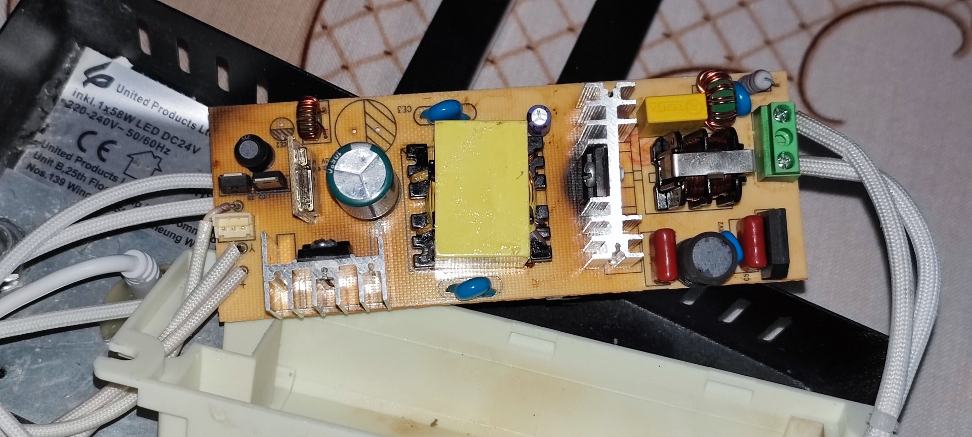

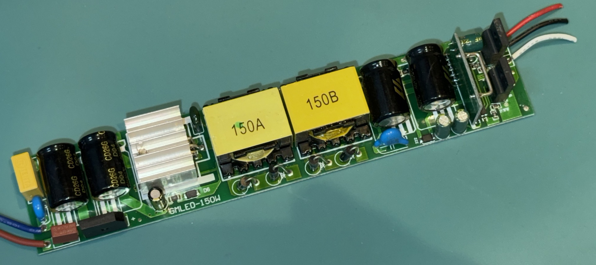

(#) czeropal válasza proli007 hozzászólására (») Jan 17, 2025 /
Küldöm a fotokat . A panel forrasztási oldala elkeserítő.Három ledsorral rendelkezik. ezek valószínűleg párhuzamosan vannak kötve . Minden ledsorba három vezeték megy. Gondolom kettő a bekötés és egy a szabályzás. Újkorában lehetett szabályozni a színt a fényerőt. és a ki-be kapcsolást. Most az elvárás csak annyi lenne hogy köthető legyen 220 v-ra és megközelítően teljes fényerővel világítsom, valamint a fali kacsolóval ki-be kapcsoható legyen. (LED tápláló trafót betudok szerezni, ) Köszi

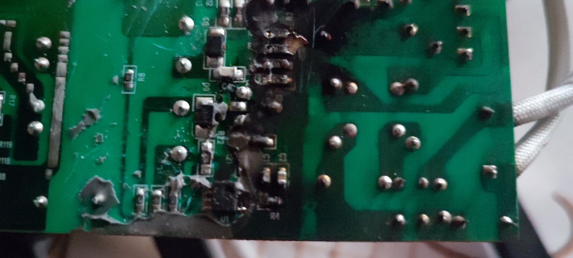

(#) czeropal válasza uniman hozzászólására (») Jan 17, 2025 /
Egyetlen panelre van elkészítve . A képen látható hűtött tranzisztor égett le . A panel úgy átégett hogy szerintem nem javítható. Egy ledtáplálóval hogyan lehetne bekötni hogy 220 V -ra kapcsolható legyen . Nem kell a korábbi szín fényerő szabályozás . Csak megközelítően teljesfényerővel világítson és a fali kapcsolóval ki- be kapcsolható legyen . A LED tápláló talán betudok szerezni. A lámpába három sor LED van párhuzamosan bekötve három vezetékkel.
Köszi.
Köszi! A vezérlő (RF 2412~2484MHz) egybe van építve a táppal (Tuya ). Három vezetékből egy a közös lehet, 1-1 pedig a meleg- és hidegfehér LED sorok másik vége.
A ledsorokat egyenként világításra kéne bírni (DC24V +áramkorlát). Ha mind működik, akkor lehet továbblépni... Pl. én rákötnék a trafó utáni nagy elkó lábaira 24V-ot (persze az előtte lévő alkatrészeket kiszedném a nyákból) - hátha túlélte a vezérlés)

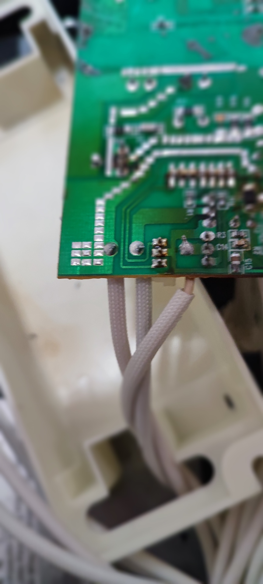

Köszönöm hogy foglalkozol velem. Hogyan tudom megállapítani Melyi a közös szál. A LED táp melyik ágát ( + , - ) hova kössem. Áramkorlátot hogyan alakíthatok ki.. Mellékeltem a panelről kijövő három vezetéket . A panel szélére merőleges sűrű beforrasztás az infravevő csatlakozója. Köszi.
A nyákon ott van a "+" meg "Y" , a harmadikat nem látni. Közös lehet a +, és a két másikra az SMD FET-ek kapcsolhatják a tápot (-). Teszthez pl. DC 24V sorbakötve egy kb. 100 ohmos ellenállással...58W a 3x2 sor LED teljesítménye. Ki lehet számolni, hogy nem egész 10W kell egy sor LEDnek. (De már kisebb árammal is világítaniuk kéne, ha nincs a sorban hibás LED.
(#) czeropal válasza uniman hozzászólására (») Jan 19, 2025 /
A javaslatodnak megfelelően letisztítottam az égett panelt, az elkóra rákötöttem 24 v-ot
A szerkezet tökéletesen világít és mindent szabályozni lehet.
Köszönöm a segítséget. Most veszek egy 100 W-os Led meghajtót, Ha nem fér a dobozába majd mellészerelem. Ugye oda sem árt a 100 ohmos ellenállás.

(#) proli007 válasza czeropal hozzászólására (») Jan 19, 2025 /
Hello! Uniman csak azért javasolta a 100 ohm-ot, hogy zárlat esetén ne füstöljön egyből le a táp. (Révén hogy nem tudhatta mit is fogsz rákötni.)
A soros 100 ohm-al nem tudna működni a lámpád. Mert ha tényleg 58W-ot eszik, akkor 2,4A vesz fel. Ha védeni szeretnéd a 24V/100W-os tápot, akkor a táp után inkáb tegyél egy 3.16A-es biztit.
(#) uniman válasza czeropal hozzászólására (») Jan 19, 2025 /
Szia! A tisztítást más javasolta...de azzal kezdünk mindig!
A 100 ohm a 24V-hoz egyetlen LED sor (a 6-ból) kipróbálásához javasoltam.
A táp elkóján 24V-nak kellett lennie hibátlan táp esetén, ezért írtam, hogy oda kell kötni, de ellenállás nélkül, mivel a szabályozást (áramkorlát) már távirányítós rész megoldja.
Ezek szerint szerencsére a táp elfüstölése nem tett kárt a további részekben, meg a LED sorok is túlélték. "Bátraké a szerencse!"

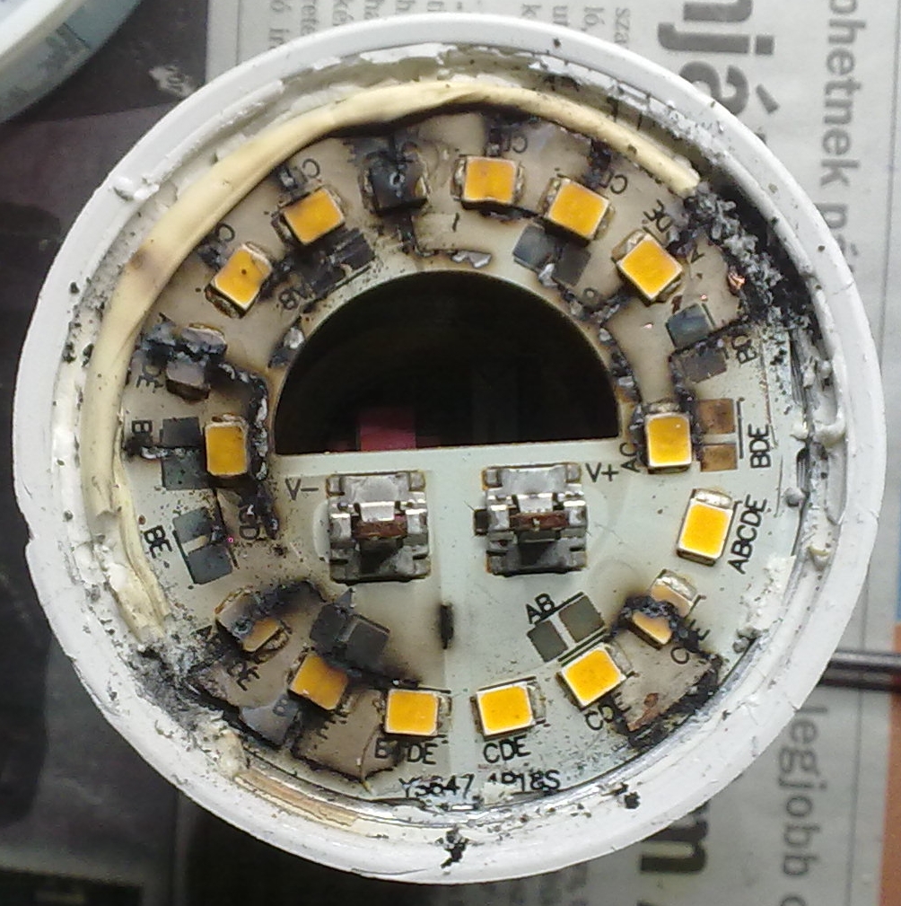

(#) granpa hozzászólása Aug 11, 2025 /
E27-es LED lámpa
Szomszédnál cseréltem egy VT1853 typ. LED-es "villanykörtét". 230 V 10 W 60 mA 806 Lm 6000 K
20 db LED van az opál búra alatt. Egyen fekete pont, kiégett. Méréskor 130 V AC-t és 188 V DC-t mértem a LED 2 lábán. (?) Közben halvány derengés. Áramot nem sikerült mérni.
Aztán az egyik mérőcsúcsot beledugtam a kiégett LED lyukába (a másik a lábán volt). Fényözön! Újra bekapcsolva, működik, világít. Elég melegnek éreztem a tok részét. Normális ez a melegedés?
A hozzászólás módosítva: Aug 11, 2025
(#) Gafly válasza granpa hozzászólására (») Aug 11, 2025 /
Szerintem ez ilyen. Ha a kiégett LED-et rövidre zárod, akkor kicsit jobban melegszik majd. Szerintem előre meg nem jósolható ideig fog működni, ameddig a következő LED kiég. Esetleg meg lehet próbálni lentebb venni a meghajtást, akkor talán tovább él.
(#) elektrorudi válasza granpa hozzászólására (») Aug 12, 2025 /
A melegedés normális, hiszen kb. 8W hőt kell eldisszipálnia egy vékonyka alu lemeznek.
A mért feszültség nem mérvadó, mert feltehetőleg egy egyszerű egyenirányítós tápegysége van, ami akkor adja le a"normális" feszültséget, ha le van terhelve a LED-ekkel.
Az én asztalomon is itt van egy hasonló 8-10W-os "körte" lapkája. Ennek az elektronikája nyekkent meg (felrobbant a kondenzátor). Kíváncsi voltam mi van benne? Szétszedtem a kidobás előtt. 24db LED van benne, hármasával sorbakötve, és a 8 csoport párhuzamosan kötve. Így egy 12V-os tápról, egy soros ellenállással, feltehetőleg világítana. De már nem szórakozok ilyennel.
Van egy 10W-os fürdőszobai LED tükörvilágításom is, ami kb. 10-12 éves. Ha jól emlékszem, 36db LED van benne, 12-esével sorbakötve. Ez idő alatt, minimum 10db LED-et cseréltem már. Ha egy kiég, az egész sor sötét lesz (értelem szerűen).

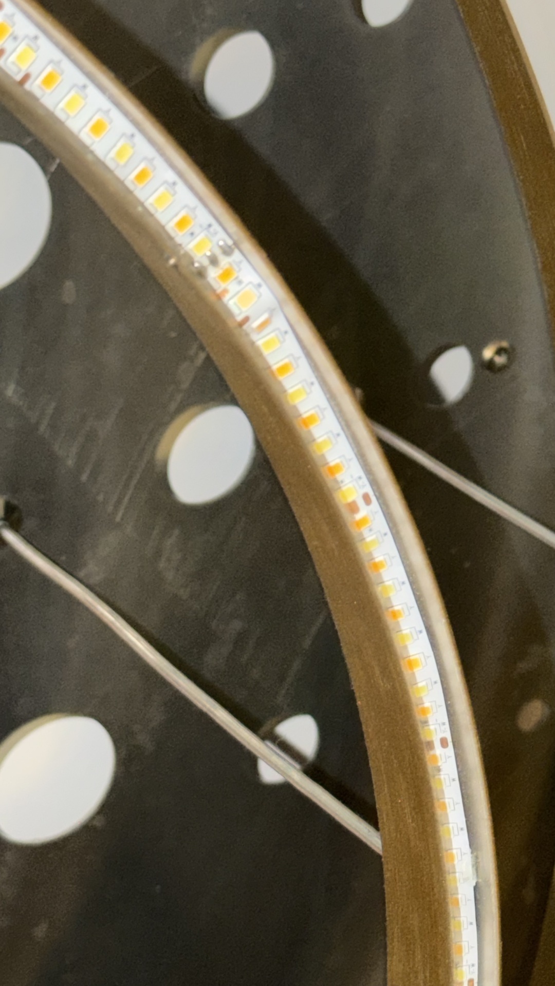

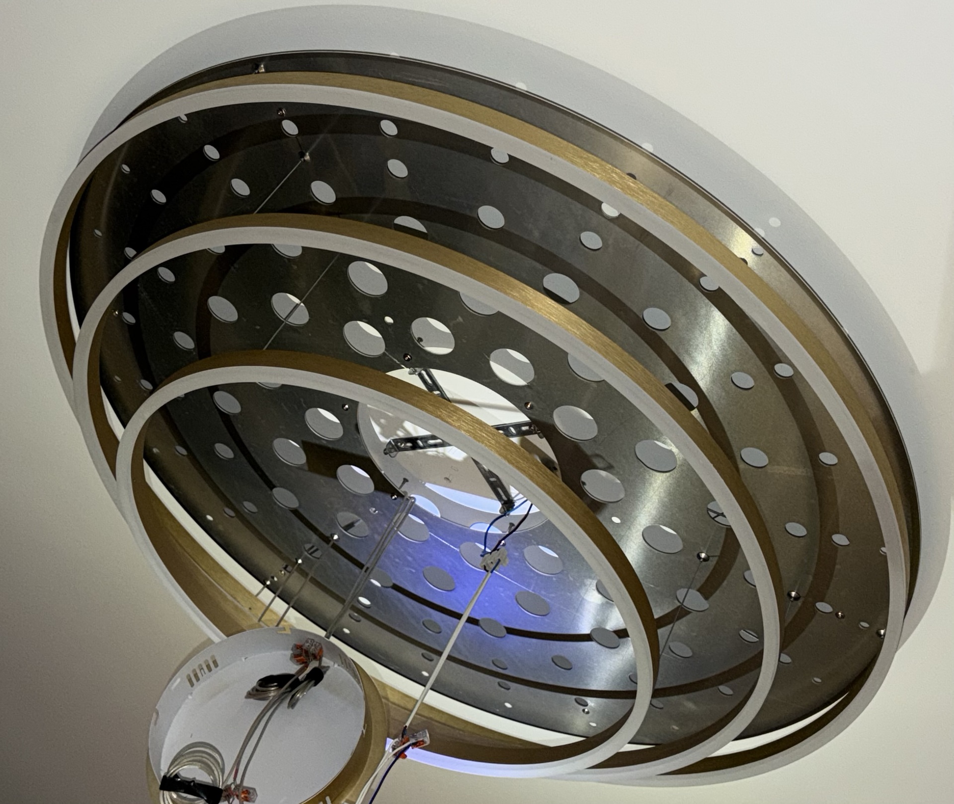

(#) Franck hozzászólása Dec 10, 2025 /
3 külön LED csíkot meghajtó driver nem működik - 2 színű LED-sorok
Van egy mennyezeti LED lámpa, ami három különböző átmérőjű körbe van beépítve három, két-színű LED csík, s ezt egy 2,4G "intelligens" rádiós driver hajtja meg.
Ez most valamiért feladta a működést, és én sajnos korántsem vagyok annyira intelligens, hogy magam megoldjam ezt. Vásárolni meg már pont ilyet nem lehet, - kerestem az AliExpressen, sBay-en is, - pedig csak pár éves.
Fali kapcsolóval használtuk csak, a rádiós kontrollert nem, és a legutóbbi időkben már kihagyásokkal ugyan, de még működött, mostanra viszont beállt a halál. Illetve valamelyik nap újraéledt, 2-3x még működött, de most végleg kulcs.
A driver adatai:
Specifikáció Modell: GM-131140
Bemeneti feszültség: 200–265 V
Kimeneti fesz.: DC 400–420 V
Kimeneti áram: 230 mA ±5%
Csoportszinkronizálás: 1024 csoport 20-04
A három kimenet (piros-fekete-fehér) aztán egy elég bonyolult kötésben van a LED csíkokhoz kötve.
Van-e valakinek tippje, mi lehet a baja vajon. Vagy a kötési módra ötlete, ha újat vennék - kitalálva mi is helyettesítheti.
Vagy ha csak a végfok triack ment tönkre, vajon kiforrasztva cserélhetném-e?

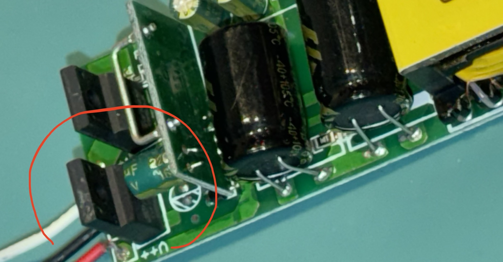

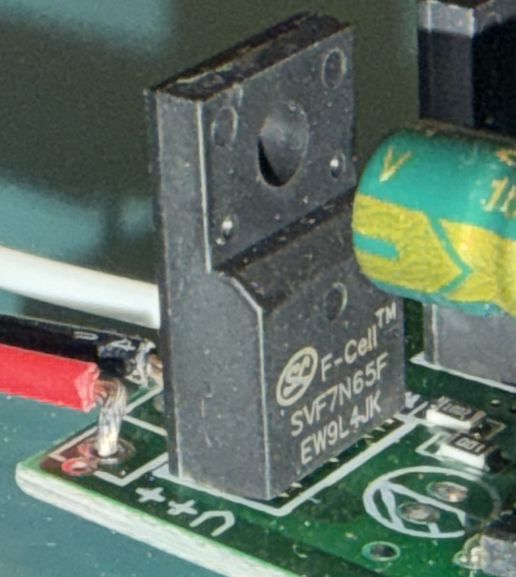

(#) erbe válasza Franck hozzászólására (») Dec 10, 2025 / 1
SVF7N65F MOSFET
Tucatnyi más alkatrész is tönkre tud menni. Szerintem a panel alján is van egy halom.

(#) Franck válasza erbe hozzászólására (») Dec 10, 2025 /
Köszönöm a figyelmedet.
Az nyák aljám semmi sincs, és bár "csak" gépészmérnök vagyok, azért méricskéltem
Egy kisebb teljesítményű, de egy másik hasonló lámpából való meghajtón lévő kimeneteket mértem, és összehasonlítottam a rosszal.
A jó darabon, a piros vezetékhez képest a fehér-és fekete vezetékeken -440 Volt DC mérhető, a rossz darabon pedig csak a piros és fekete között van meg ugyanez a feszültség.
A fehérhez tartozó MosFet hátán két halványan égett folt éktelenkedik.
Talán ez a hiba oka?

(#) Inhouse válasza Franck hozzászólására (») Dec 10, 2025 /
Nem lesz egyszerű. Ez egy nagy lámpa? A LED-ek felfelé világítanak a fémlapra?
(#) Franck válasza Inhouse hozzászólására (») Dec 10, 2025 /
Igen, ez egy meglehetősen nagy lámpa. 1000mm/800/600 mm átmérők. Nem felfelé világít, hanem lefelé, és egy mattírozott plexin keresztül jön ki a fény a körökből.
4-8 db kis finom hatlapfej furatú kis hernyócsavar tartja a fényáteresztő plexigyűrűt a mattírozott körökben.
Az U profilú körtartók fenekén vannak benne a LED-csíkok, ezek mindkét végen meg vannak táplálva - ahogy én most látom kibontás után.
A felső fémlemez alapot én vágtam ki lézerrel, és matt fehér lesz - majd egyszer az életben. Ez csak takaró és díszítő elem.
Csak ezer mással foglalkozom mindig.
Nagyon szép szórt fénye van egyébként, ezért utálom hogy mielőtt készen lenne, már a meghajtó meg is döglik.
Legrosszabb esetben veszek teljesen új LED-csíkot, és komplett kicserélem az világító elemeket a gyűrűkben.
