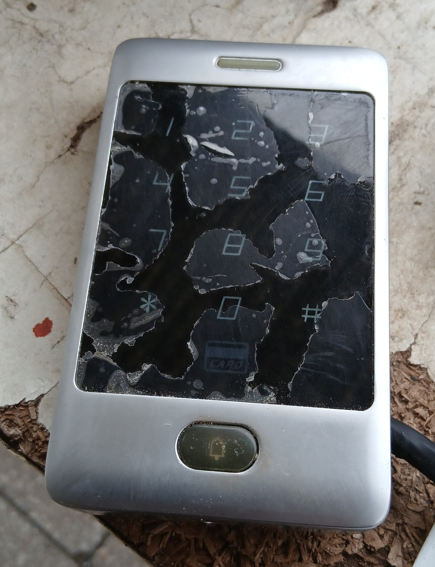

Rásült védőfólia eltávolítása
Kérdésem nem eletronikai,de tuti lesz olyan aki annak veszi.
A képen látható tasztatúráról nem húzták le a védőfóliát, és az évek folyamán rásült. Próbáltam körömmel lekapargatni, nem sok sikerrel. Egy része lejött, de a többi nem akar. Kapargathanám késsel, vagy csavarhúzóval, de attól félek, azok összekaristolnák. Próbálkoztam denszesszel, izopropil alkohollal, de azok sem segítettek. Milyen vegyszerrel lehetne még próbálkozni, ami nem károsítaná a felületet?
(#) Udvari Zsombor válasza Remci hozzászólására (») Dec 21, 2025 / 1
Próbáltad óvatos melegítéssel és nem karcoló spaklival?
(#) KU202M válasza Remci hozzászólására (») Dec 21, 2025 / 1
Én benzinnel (petrol-éter) próbálnám, de először mondjuk egy fültisztító pálcikával kipróbálnám, hogy nem oldja-e a képernyőt/kijelzőt.
(#) sargarigo válasza Remci hozzászólására (») Dec 21, 2025 / 1
Zsomborral értek egyet, én is így próbálnám. Ha van rá lehetőség akkor érdemes lehet előbb szétszedni, könnyebb hozzáférni a lényeghez. De ez csak opció. Hőlégfúvót beállítani egy jó meleg de még biztonságos hőfokra (kezed már ne állja, de a plexi még ne olvadjon, és körkörös mozdulatokkal felmelegíteni. Ezzel a ragasztó meg kellene hogy lágyuljon, és ekkor puha műanyag spaklival/körömmel szépen le lehet húzni. Ha van kézügyesség, akkor új tapétavágó (szike) pengével alá lehet nyúlni, de csak úgy ha szépen felfekszik különben karcolni fog. HA a műanyag réteg már feljött, akkor észteres hígítóval vagy alkohollal le lehet mosni a maradék ragasztót. Csak tényleg oda kell figyelni hogy ne marjon meg senki semmit, ezt egy nem látható helyen esetleg érdemes előtte kipróbálni.
(#) mnyugger válasza Remci hozzászólására (») Dec 21, 2025 /
Na most próbálnám bevetni a WD40-et. Az üveg és a fólia közé kúszik.
(#) szs válasza Remci hozzászólására (») Dec 21, 2025 /
Simán melegítés (elég, sőt, pont jó egy hajszárító, szűkítő nélkül).
Nem túl közel, hogy a melegedés ne is hirtelen, és ne is egy pontban legyen.
