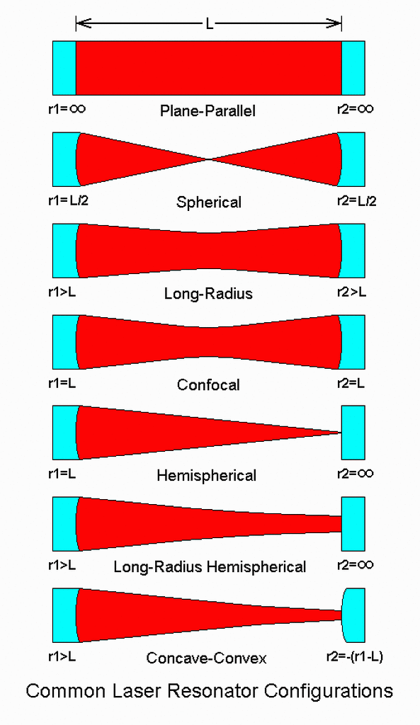

(#) sny válasza vargalaszlo0405 hozzászólására (») Aug 27, 2014 /
Szia! Nem feltétlenül kell homorú tükör. Ez az optikai rezonátor kialakításától függ.
Tükröket sem érdemes otthon kendácsolni, mert még tovább rontod az amúgy is rossz hatásfokot. Csatolok egy képet a rezonátor típusokból. Az első négyet kellene ismerni.
A rezonátor beállításához minimum kell egy HeNe lézer.

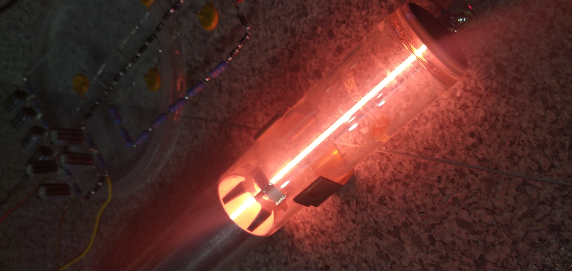

(#) elektroncso hozzászólása Sze, 19:00 / 2
He-Ne lézer
Gondoltam megosztom veletek ezt a kis sikersztorit. Még év elején vettem egy He-Ne lézercsövet 1000Ft-ért, nem tudtam működik-e, előélete nem volt ismert. A cső típusa: Siemens LGR7625, gyártva W. Germany szóval nem mai darab. Neten persze semmit nem találtam erről a típusról. Most jutottam el odáig, hogy összedobtam hozzá egy meghajtót és elsőre szépen működik. Meghajtónak ezt építettem meg: ML420. Szépen légszerelve ahogy kell. Nem lett túl szép, de nem akartam sok energiát beleölni úgy hogy azt sem tudom működik-e cső. Most hogy látom működik, fog kapni egy tisztázatot (bár lehet így hagyom csak kicsit egyengetek rajta, annyira nem lett rossz szerintem) meg valami jó kis plexi dobozt hogy jól nézzen ki a polcon de ne lehessen belenyúlni a nagyfeszbe meg össze se törjön.
És akkor pár kép.
(#) Skori válasza elektroncso hozzászólására (») Sze, 23:44 /
Ha már ilyen szépen működik, akkor megérdemelne egy rendesebb tápot, meg védőburkolatot is. Amúgy a cső nem melegszik, nem igényel hűtést?
(#) elektroncso válasza Skori hozzászólására (») Sze, 23:58 /
Gondolkodtam már én is valami stabilizált tápon hozzá, de nem nagyon találtam, arra meg még kevés vagyok hogy sajátot tervezzek. A fő probléma a gyújtás, azt nem tudom hogyan lehetne megoldani. És akkor az nem is látszik a képen, hogy a trafója három darab 220/24V-os kistrafó amiknek a 24V tekercseit párhuzamosan kötöttem, ez lett a "primer" a 220V-os tekercseket meg sorba, ebből lett az új "szekunder" és ezt táplálom 24V-ról így állítottam elő a kb. 700V AC-t a meghajtónak. Nem volt készleten 230V/700V trafóm, de abból max most hogy láttam működni akkor szerzek, vagy tekerek egyet. Próbára ez így tök jó volt.
Burkolata lesz, egy fenyőfa talpazatra gondoltam rajta plexi búrával amin lesz egy lyuk a végén ahol a lézersugár ki tud lépni.
Melegedni egyáltalán nem melegszik, nem is nagyon volna miből, 12W-ot vesz fel a hálózatból az egész mindenség. A neten azt írták hogy kb. 0,1% a hatásfoka a He-Ne lézereknek, szóval kb. 10mW a kimenő teljesítmény.

(#) horcsab válasza elektroncso hozzászólására (») Csü, 9:45 /
A csövön átfolyó áramra nagyon kényes! Ha több, akkor gyorsan tönkremegy, mert a belső tükrök "megvakulnak". Régen játszottam én is HeNe csövekkel, tapasztalatból írom.

Magam egyszerű naív amatőr módján, villamos szempontból ez is csak egyféle glimmlámpa, azaz feszültség generátorosan nem illik járatni. Én nagy feszültségről, nagy belső ellenállással (~áramgenerátor) használnám, hogy a rövidzárási áram sem legyen pár mA-nél több. Demózni elég ha "pislákol", kazánlemezt meg nem ezzel kell vágni...
(#) elektroncso válasza horcsab hozzászólására (») Pé, 19:34 /
Sajnos semmilyen paraméter nem ismert. Azért "csúszott" 1 évet a próba is mert adatlapot próbáltam keresni hozzá, de semmit nem találtam erről a konkrét típusról. Most dőlt el bennem a borjú és úgy döntöttem lesz ami lesz megpróbálom, hogy egyáltalán lássam működni. De futok még egy kört, hátha most nagyobb szerencsém lesz.
(#) elektroncso válasza Gafly hozzászólására (») Pé, 19:51 /
Mint írtam többször is nekifutottam, de semmit sem találtam.
A tesójának amit találtam (LGR 7630) 75kΩ előtét ellenállás ír, ennek ebben a meghajtóban 230kΩ van bent szóval túl biztosan nincs hajtva. Kicsit rózsaszínes a cső amúgy amikor megy (a sugár viszont szép piros), erre visszább valaki azt írta (elolvastam az egész topikot) hogy akkor van ha elhasználódott már a gáz. Szóval lehet nem véletlenül "dobták ki". Kiszerelt állapotban vettem egy bakelit csőbe volt beleapplikálva, forrasztgatott volt a két vége szóval biztosan használt, bontott cső.
