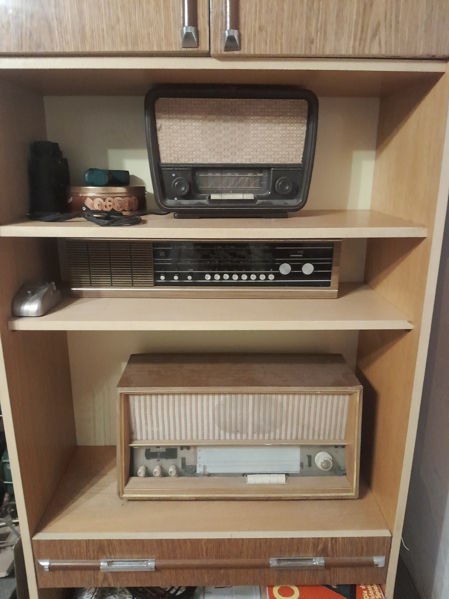

(#) jani1987 hozzászólása Jan 10, 2026 /
Prominent de luxe 212
Nagy nehezen kimozdítottam a hangoló kondi tengelyét így most a feliratokat szeretném értelmezni. A kv elvileg a rövid hullám. Dv, sv, vkv, tz/tp, afc-v, ladeni, hlasitost. Ki kicsoda?
(#) Gafly válasza jani1987 hozzászólására (») Jan 10, 2026 /
Hangerő, hosszú, közép, rövidhullám, URH(FM), nem tudom, AFC(ha bekapcsolod elvileg nem hangolódik el az FM adóról), hangolás.
(#) atis76 válasza Gafly hozzászólására (») Jan 10, 2026 /
Igen
(#) jani1987 válasza Gafly hozzászólására (») Jan 10, 2026 / 1
Köszi. Sistereg mint a nyavaja ha mozgatom a hangerőt. Ha sikerül összehozni egy újabb talit lehet magammal viszem kijavítani a hibákat. Habár nálam csak dísznek vannak.

Sistergést okozhatja az is, hogy az FM hullámsáv (OIRT<-> CCIR) megváltozott, és már nincsen adás.
Szerintem nem két perces meló rendbetenni, legalábbis nekem biztosan tovább tartana.
Miért nem viszed el Granpához? Most ráérsz, meg Ő sem csinál semmit a hó és hideg miatt...
Nem sistergés hanem recsegés. Rosszul mondtam.Nincs munka nincs pénz és nincs utiköltség keret. Ezt a tápnál mértem.
(#) Gafly válasza jani1987 hozzászólására (») Jan 11, 2026 /
Tápnál ez teljesen rendben van, ne ott keressél hibát és ne cserélj kondenzátorokat.

(#) Fantasy válasza jani1987 hozzászólására (») Jan 11, 2026 / 2
A tz/tp a magnó/lemezjátszó bemenet.
(#) Gafly válasza Fantasy hozzászólására (») Jan 11, 2026 /
Tulajdonképpen nekem is eszembe juthatott volna.
Viszont akkor logikusan adódik a következő lépés, hogy hátul a tuchel aljzaton keresztül telefonról, számítógépről, MP3 lejátszóról meghajtva kifogástalanul szólnia kell. Addig kár is keresgélni a rádió részben a hibát. Vagy akár erre a célra is lehet lehet használni, ne csak dísz legyen a polcon.
(#) jani1987 válasza Gafly hozzászólására (») Jan 12, 2026 /
A hangerő poti szokott cserére szorulni.
