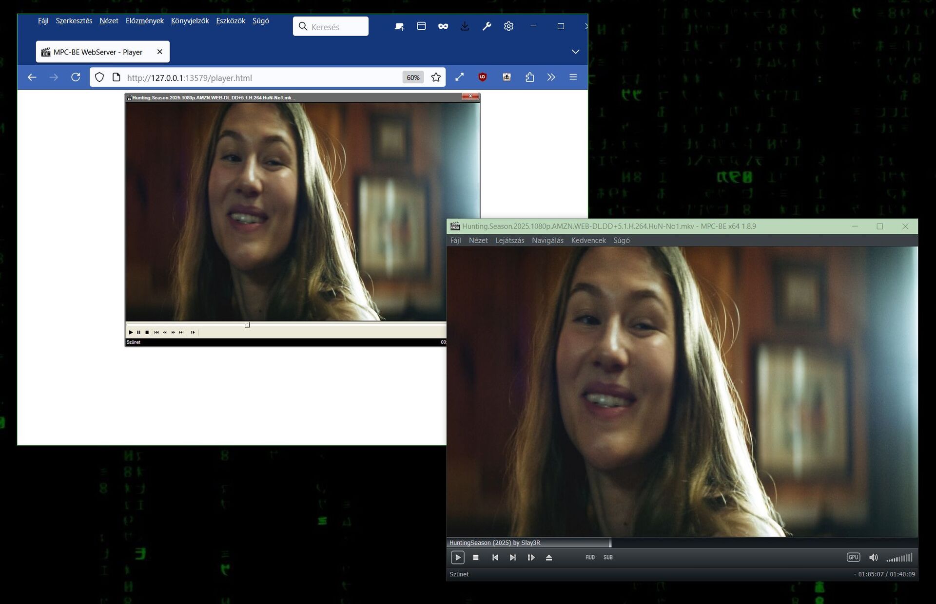

Amikor a monitoron kis ablakban akarod látni azt a filmet, ami a TV-n, teljes képernyőn megy, akkor azzal az a célod, hogy Te is nézed a műsort (azaz kis ablakban is élvezhető minőség kell), vagy csak ellenőrizni akarod, hogy rendben működik-e a lejátszás (tehát a kis ablak képminősége nem lényeges)?
(#) szs válasza Skori hozzászólására (») Jan 3, 2026 /
A kis ablak minősége nem lényeges.
(Valóban csak az a lényeg:megy-e, hol tart, ilyesmik)
A hozzászólás módosítva: Jan 3, 2026
(#) Skori válasza szs hozzászólására (») Jan 3, 2026 /
Az MPC-BE lejátszóban bekapcsolható egy webfelület, ami távvezérlésre való, de az egyik módban a böngészőben kicsiben megrajzolja a lejátszót, és a képet is áthozza rá (de ez a kép elég darabos). Így minden funkció kezelhető, és valamennyire látszik a műsor is. Ez egy-két kattintással beüzemelhető.
A másik lehetőség a VLC-ben van, de ez bonyolultabb én is csak kikísérletezni tudnám. A VLC tud olyat, hogy streameli a műsort, és közben meg is tudja jeleníteni. Tehát fut a TV-n, de közben lehet hozzá csatlakozni böngészővel, vagy másik VLC példánnyal (akár helyi, akár másik PCről) és arra is küldi a műsort.
A böngészőben megjelenő lejátszó ablak CTRL + egér görgővel átméretezhető kisebbre.
A VLC-t már többször próbáltam, nem jött erre a feladatra be. Valahogy túljár az eszemen
Ezt az MPC-BE dolgot még megpróbálom (egyelőre azt sem tudom, mi az, de megkeresem). De már csak a jövő héten érek rá szöszölni.
Köszönöm addig is.
Bővebben: Link Az utolsó két mondatban a lényeg.

(#) szs válasza Skori hozzászólására (») Jan 4, 2026 /
Jó béna vagyok, magamtól nem jöttem rá, hogy a MPC az a MediaPlayerClassic. Azt régen használgattam is -és nem gondoltam, hogy tud ilyet. Na, megszerzem újra, és kipróbálom.
(MPC-BE néven persze, gondolom nem véletlen írtad hozzá, hogy BE)

(#) szs válasza Skori hozzászólására (») Jan 5, 2026 /
Próbáltam tegnap telepíteni azt a MPV-BE dolgot, de csak egy órán át "ellenőrzött". (Mondjuk, lehet, hogy nem a MicrosoftStore-al kellett volna kezdenem
Na, ha kicsit időm lesz, ketesek meg rá lehetőséget. Lehet, hogy ma, de már lassan pihizni kéne

(#) Skori válasza szs hozzászólására (») Jan 5, 2026 /
Korábban beraktam a program weboldalának linkjét. Csak rá kellett volna kattintatni, majd a nagy zöld download gombot megnyomni. A telepítés további 10 másodperc. De ha valaki jobban szétnéz a letöltő oldalon akkor sima zip-elt vagy .7z verzió is van, amit nem kell telepíteni sem, csak kibontani egy tetszés szerinti mappába (hasonlóan pl. a VLC-nek is van ilyen verziója), és egyből indítható is.
