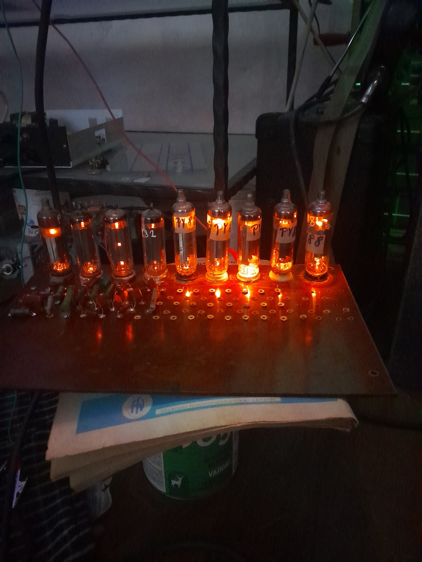

Utózönge
Kicsit késő van már a boldog karácsonyhoz de ezt a díszvilágítást akkor kellett volna megépíteni. A fát még nem akartuk elbontani itt viszont összeszedtem a diódákat és egy 39 ohmossal megtoldva kijött az áram. Mivel nem dolgozok ezért unalom ellen összedobtam. Sikeres évet mindenkinek.
