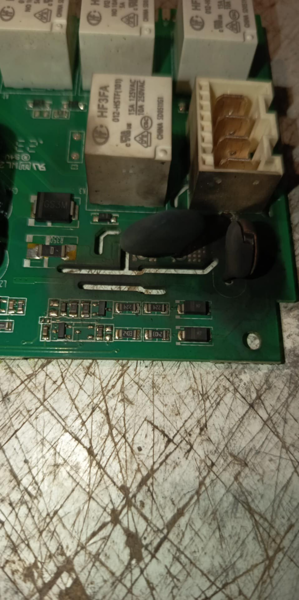

Bosch vízváltó hiba
Sziasztok, a Bosch SMS46KI04E mosogatógépemen zárlatos lett a vízváltó motor és a triac is. Először csak a vízváltót cseréltem ki, akkor e05 hibát jelzett a gép, mert folyamatosan forgatta a motort a zárlatos triac miatt. Most kicseréltem a triacot (ot409), már nincs hibakód, de nem is forgatja a motort, mintha rá se lenne csatlakoztatva a PCB-re.
Eddig ellenőriztem a motort, a vezetékeket, a panelt, a triacot és az alkatrészeket a környékén (a helyükön).
Minimális elektronikai tudással rendelkezem, simán lehet, hogy a hiba egyértelmű, csak én nem veszem észre. Mit érdemes ilyenkor még ellenőrizni, mi lehet a probléma?
Mellékelek egy képet a panelről.
Előre is köszi.
(#) pipi válasza Cápali hozzászólására (») Nov 12, 2025 / 2
A triac meghajtás is tönkremehetett... Az első fekete téglábol is mintha kiment volna a működtető füst
(#) Cápali válasza pipi hozzászólására (») Nov 12, 2025 /
Igen, a triacból kijött (a kép a csere előtt készült), de másból sajnos nem, legalábbis nem hagyott látható nyomot.
(#) pipi válasza Cápali hozzászólására (») Nov 12, 2025 / 1
Rajzold vissza a meghajtást, hogyan csatlakozik a soklábú szörnyeteghez, ott megvan-e a bekapcsoló jel... Pl az alatta lévő tranyó is érezhette magát pillangónak?

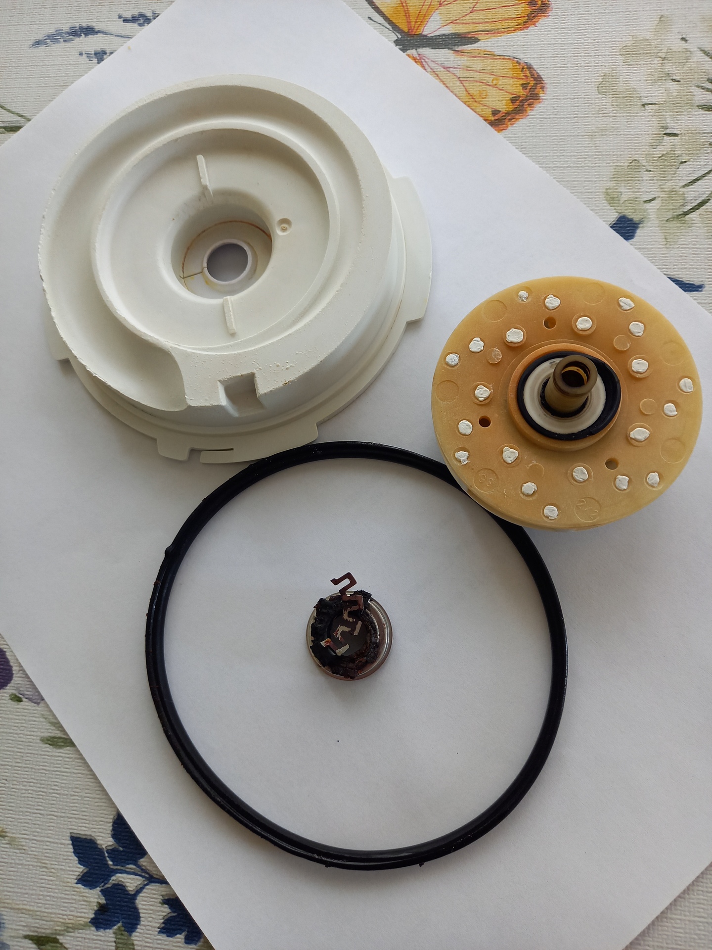

(#) Router válasza bogumil13 hozzászólására (») Nov 15, 2025 / 2
Keringető szivattyú baja volt. Perselyezés után hibátlanul működik.

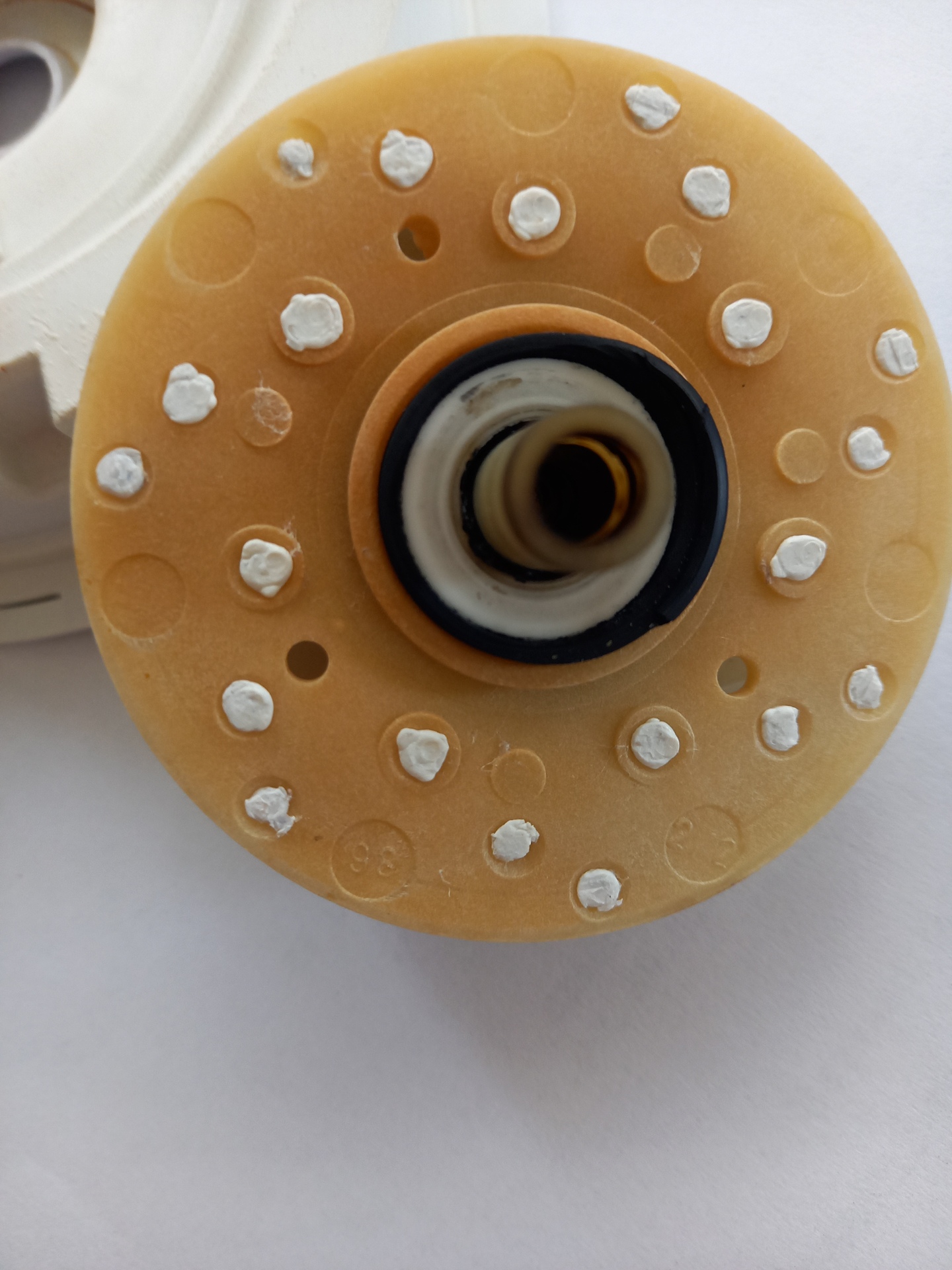

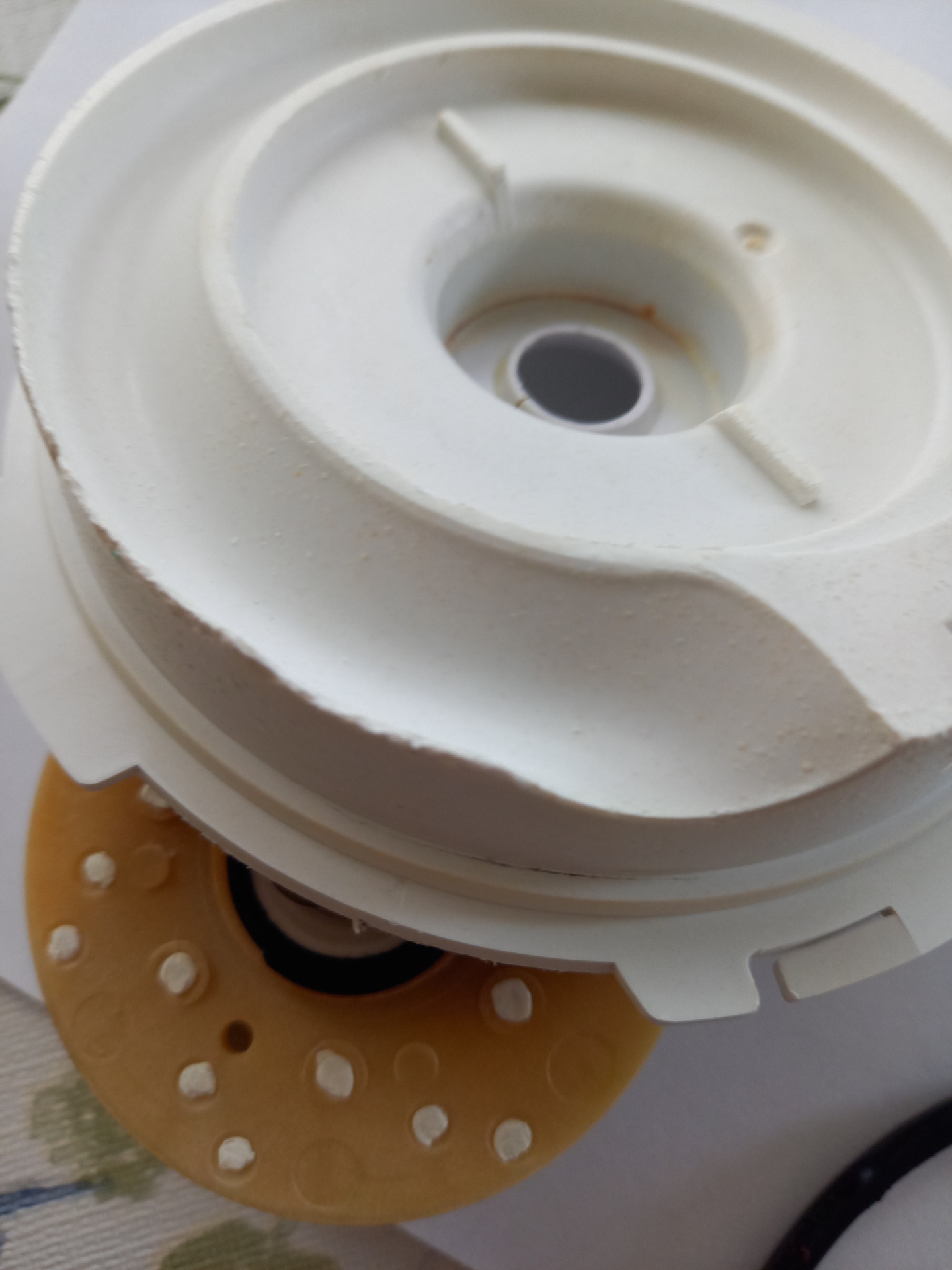

(#) Atti128 hozzászólása Nov 20, 2025 /
Bauknecht gép csak vissza számol
Ilyennel még nem találkoztam:
Bauknecht mosogatógép, beállitom a programot, elinditom. És teljes csönd.
Visszaszámol tehát "elindul" a program, de semmit nem csinál és hibát sem jelez.
Mi lehet?
Köszönöm Attila
(#) Josi777 válasza Atti128 hozzászólására (») Nov 22, 2025 /
Típus vagy kor? Mennyi ideig vártál?
A programok ürítéssel kezdenek, tehát az ürítő szivattyút ellenőrizd először.
(#) Atti128 válasza Josi777 hozzászólására (») Nov 22, 2025 /
Köszönöm a választ
Típus Bauknecht Bau 3c33cx sokáig vártam, 5-1015 percet is.
Aztán adtam neki egy fals hibát ( elárasztás érzékelőről lehúztam a villanyt)
Be is dobta az f1-et. Összeraktam és elindult de nagyon "lassan".
És a végén nem nyomta ki a vizet teljesen és jött egy F3 hiba ami szivattyúzással kapcsolatos.
Most erre indulok tovább.
(#) Epu2 válasza Atti128 hozzászólására (») Nov 22, 2025 /
Maradj a szivattyúzásnál.
(#) Atti128 válasza Epu2 hozzászólására (») Nov 24, 2025 / 2
Megvan a hiba.
Köszönöm a segítséget

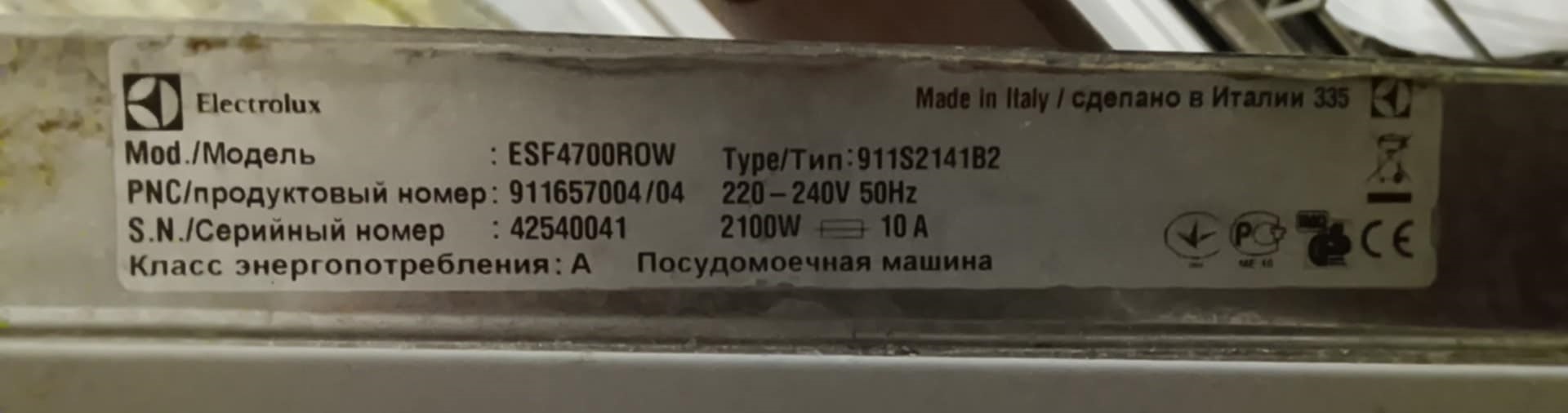

Electrolux mosogatógép 30-as hiba
Electrolux mosogatógép folyamatosan szivattyúzik, ki/bekapcs után is. 30-as hibakód, leírás szerint "a túlcsordulás-gátló bekapcsolt". Már egyszer csinálta, 2 nap múlva jól lefutott a program, ma megint nem ment végig, ezzel a hibával leállt, alul icipici hab maradványt láttam, szemre tiszták az edények, azt nem tudom kb hol tartott időben.
Ez a túlcsordulás-gátló merrefelé van benne, mi a baja lehet? Még nem szedtem szét.
Köszi
A hozzászólás módosítva: Dec 8, 2025
(#) moltam válasza pipi hozzászólására (») Dec 8, 2025 /
Az aljában. Folyik valahol.
(#) pipi válasza moltam hozzászólására (») Dec 9, 2025 /
Köszi kibontom, megnézem
(#) pipi válasza moltam hozzászólására (») Dec 10, 2025 / 1
Talált,elsűllyedt, alsó tálcában víz. A keringető szivibe menő gumicső lyukas. A cső egyik végén rugós szorító, a cső másik vége meg ráragasztva a műanyag csonkra , gondolom ettől kezdve a komplett alj a gumicsővel együtt kapható talán. Az Budapest, 1089 Orczy út 10-ben van valami gumis, igértek élelmiszeripari gumicső darabot, holnap megnézem, majd ha mashogy nem, ráfogatom bilinccsel. Köszi

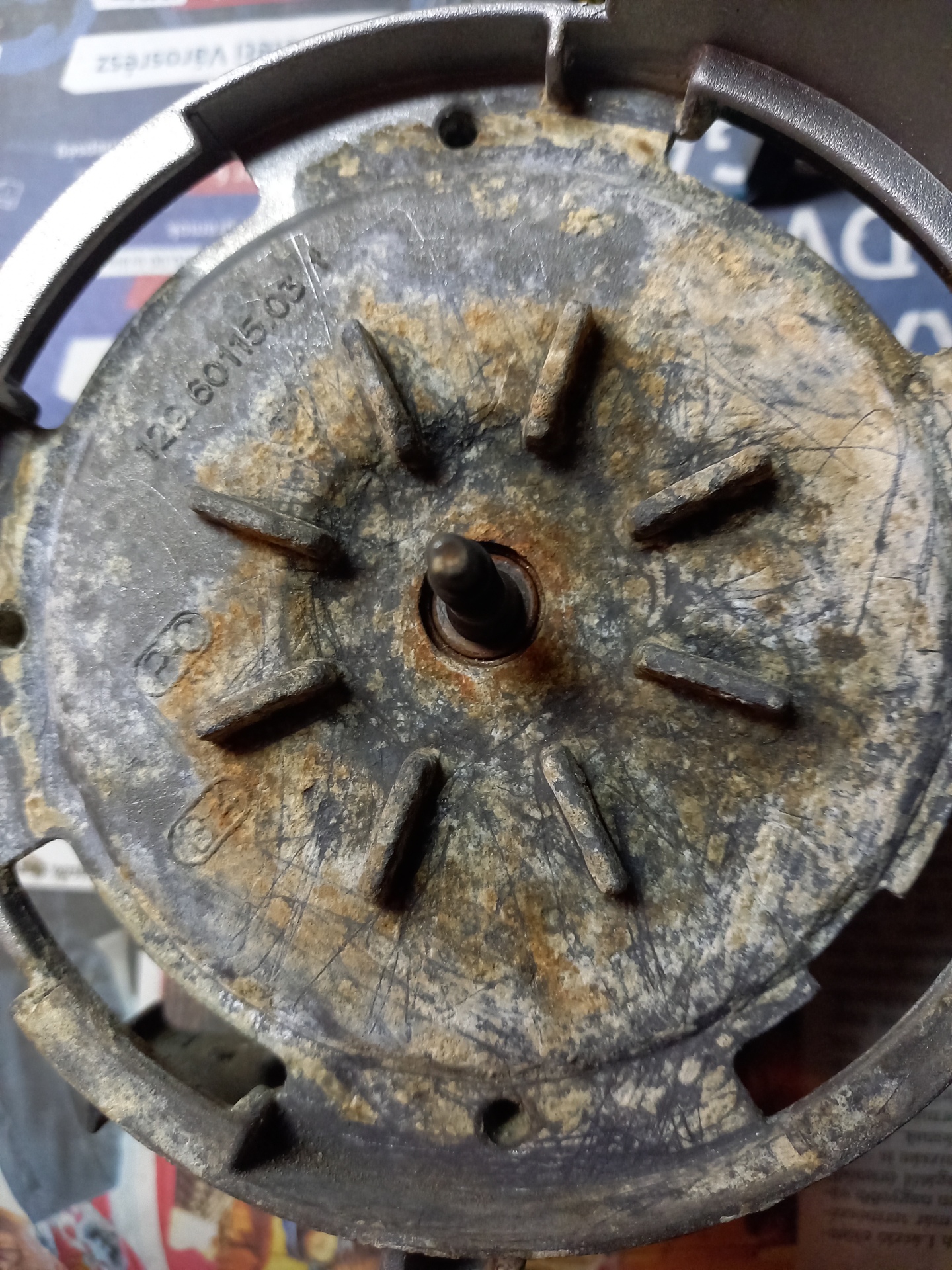

(#) bogumil13 hozzászólása Pé, 21:43 /
Whirlpool WFC 3C23 PF
Sziasztok,az alábbi gép program vége előtt 5 percel kiszivattyuz,majd pár másodperc után keringető szivattyú beindul de csak nagyon lassú fordulaton megy kb5-10mp.Ez ismétlődik 5-6 szor majd kiáll f15 hibára.Kikapcsol majd be,az utolso 5 percig megy rendesen majd ismét f15.Mi lehet a hiba keringető?Esetleg váltószelep átfolyás?Függőleges lógása lehet a tárcsának?Kiszedve a váltószelepet kézben,kb2mm nyilás van a zárt részeknél.Mozgatva lötyög.Igy kell lennie?
