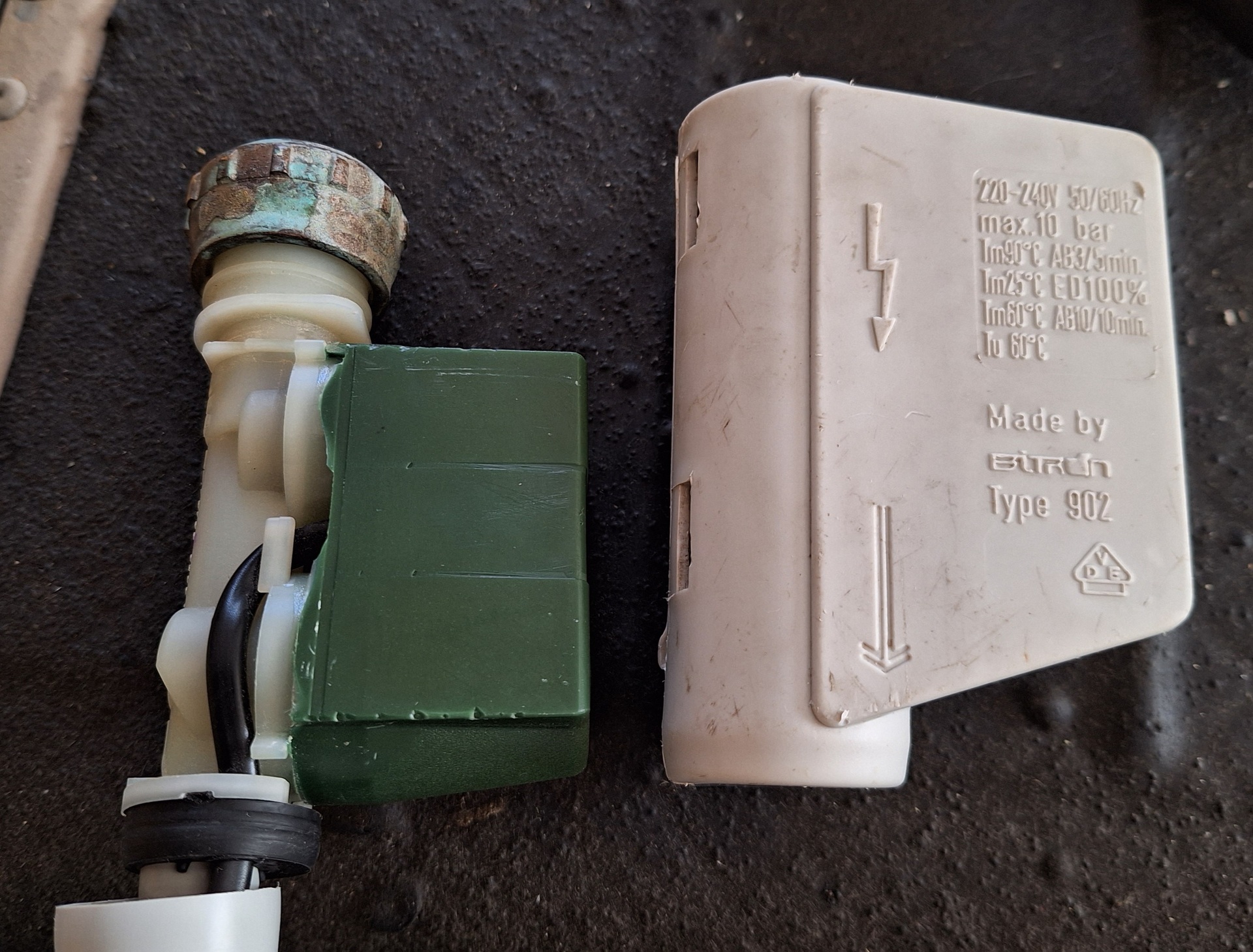

AEG FSE72517P mosogatógép folyik a vízVan egy AEG mosogatógépünk, aminek két év után a vízbeömlő csöve a gép tövénél eltört. Így amikor bekapcsoljuk és a gép elkezdi feltölteni magát vízzel, akkor ezen a törésen folyik a víz.Ebben a gépben van elárasztásvédelem ( ? ) ami úgy működik, hogy a vízbevezető cső fal felőli oldalán van egy mágnesszelep. A mágnesszelep engedi be a vizet a gép bekapcsolása után. A cső, amin bemegy a víz egy harmónikás gégecsőnek néz ki, de ez csak a külső burkolata, belül van valami másmilyen cső, meg vezetékek, amik a mágnesszelepet táplálják. Működne a gép úgy, ha a csövet kicserélném egy közönséges csőre és a mágnesszelephez külön vezetném az áramot? A mágnesszeleptől nincs visszajelzés a gép felé, hogy meghúzott, vagy nem?
Részben tudok csak válaszolni, nekem Bosh gépnél így néz ki szétszedve az a mágnesszelepes rész, mint a csatolt képen.
Erősáramú a tekercs, tehát célszerű mindent gyári állapot közelébe varázsolni, nehogy megrázzon valakit a vízcső mellett futó 230V. Nyilván ezért fut egy külső védő-gégecsőben. Nekem 2008-as a gép, de a víz bevezető csővel még nem volt gondom, így a pontos kivitelét nem ismerem. Mosogatógép vezérlőegységSziasztok,AEG fsb522637z gépem van,nem végez a program 1percet ír de órákat menne még,ha kinyitom az ajtót a vízbetöltés folyamatosan megy,ha áramtalanítok csak akkor nincs vízbetöltés.780680-16 vezérlőegysége van szerintetek csak ennek a cseréje orvosolja a problémát?köszönöm szépen (egér ürüléket találtam szétszedéskor,de kábelek hibátlanok)
