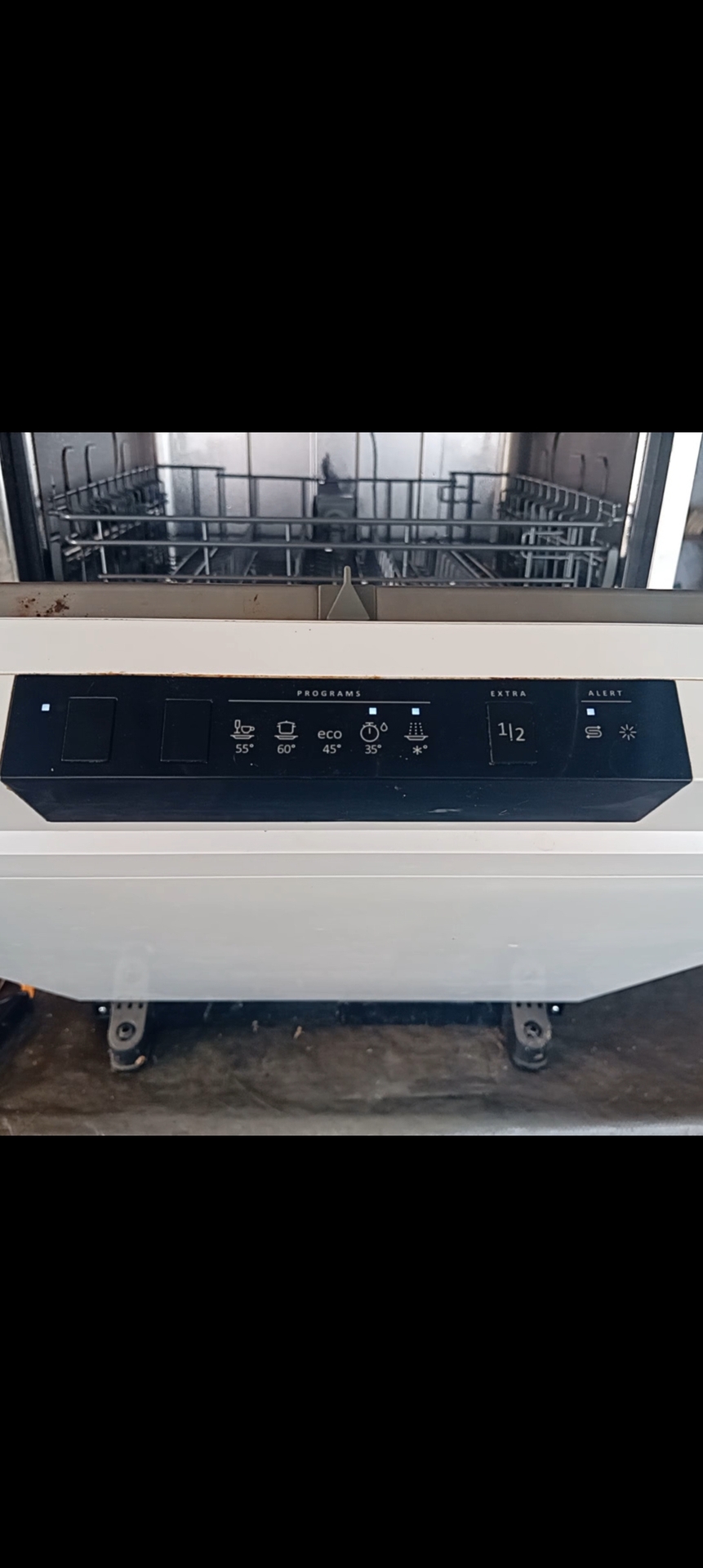

(#) LaciAudi hozzászólása Aug 27, 2025 /
Mosogatógép vezérlőegység
Sziasztok,AEG fsb522637z gépem van,nem végez a program 1percet ír de órákat menne még,ha kinyitom az ajtót a vízbetöltés folyamatosan megy,ha áramtalanítok csak akkor nincs vízbetöltés.
780680-16 vezérlőegysége van szerintetek csak ennek a cseréje orvosolja a problémát?köszönöm szépen (egér ürüléket találtam szétszedéskor,de kábelek hibátlanok)
(#) Josi777 válasza LaciAudi hozzászólására (») Aug 31, 2025 /
A mágnesszelepet vezérlő triak zárlatára tippelek vagy a mellette lévő, a triakkal párhuzamosan kötött smd kondenezátor zárlatos (már ha van egyáltalán rajta, mert ha varisztorok vannak a triakok mellett, akkor nincs, nem tudom, hogy melyik fajta panelről van szó).
