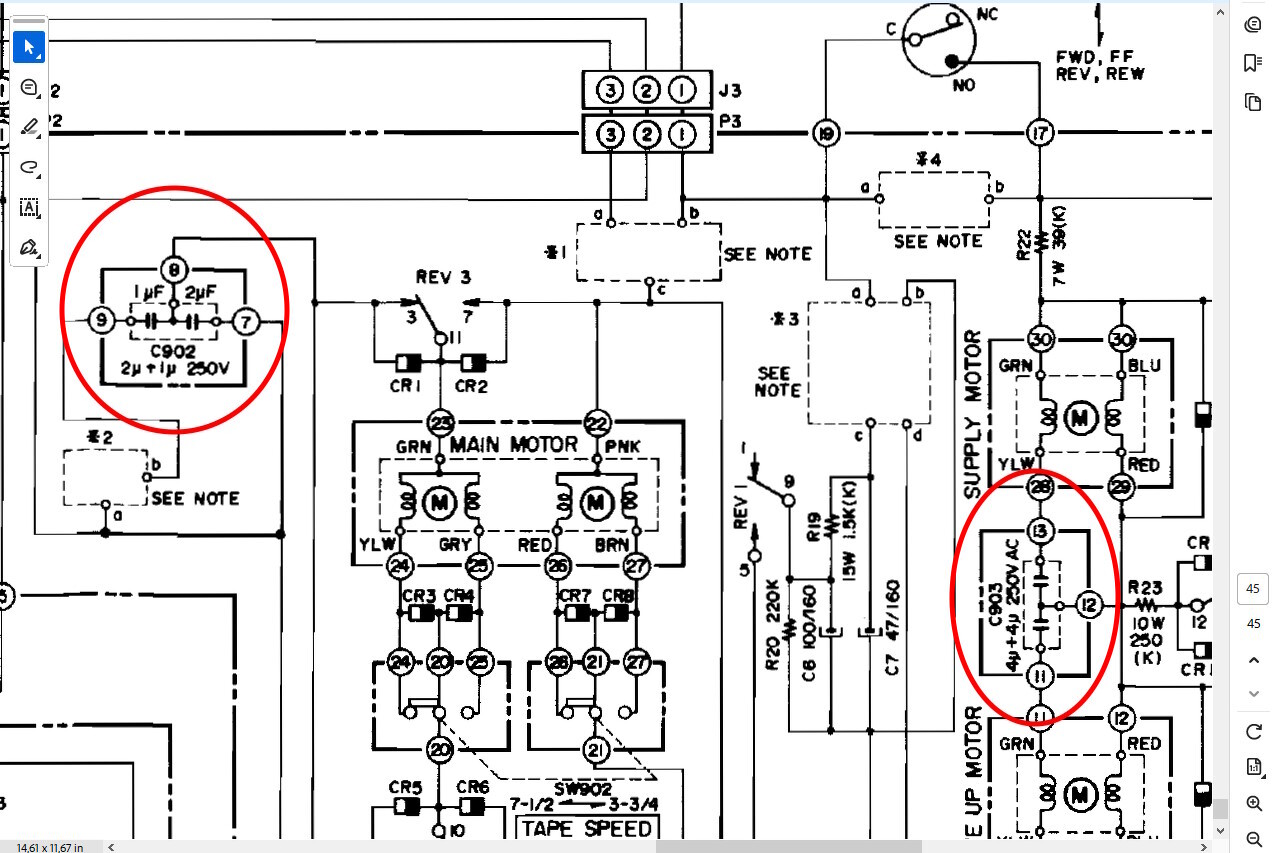

Motorindító kondi
Csak felújítom a GX215-ömet. Úgy néz ki, hogy már nem húzza a szalagok végét és csináltam egy felvételt ami nagyon meggyőzőtt. Átkondiznám teljesen, mert zajos, ráadásul az egyik oldal jobban, mint a másik. A kérdésem.
A bekarikázott kondenzátorok helyett (ha nem kapok olyan duplát) két darab motorindító kondi jó lesz?
(#) proli007 válasza teddysnow hozzászólására (») Vas, 21:14 / 1
Természetesen jó két különálló kondi is, ha befér
(#) Gafly válasza proli007 hozzászólására (») Vas, 21:18 /
Meg szerintem nem a kondiktól zajos a cucc.
(#) Massawa válasza teddysnow hozzászólására (») Vas, 23:22 / 1
Mi zajos, mert azok a kondik a motor kondijai, azok nem okozhatnak semilyen zajt.
(#) teddysnow válasza proli007 hozzászólására (») Hé, 8:15 /
(#) teddysnow válasza Massawa hozzászólására (») Hé, 8:19 /
Igen, azok a motorok kondijai. A kondikat írom össze és a motorindítóknál akadtam el.
„Átkondiznám teljesen”
Átkondiznám teljesen Köszönöm a jószándékú figyelmeztetést Az mindig jól jön.

(#) Massawa válasza teddysnow hozzászólására (») Hé, 8:44 /
Nem biztos, hogy ez jo ötlet. Azok a kondik már 30-40 évesek, s azokra lett a gép tervezve. Ma meg szinte kizárt, hogy azonos jellemzöjü kondikat tudsz szerezni. Elég felesleges munkának tartom ezt az ötletet.
Én ilyet biztos nem irtam.

(#) tunerman válasza teddysnow hozzászólására (») Hé, 9:06 / 2
A hozászólásodban két egymástól teljesen fűggetlen jelenséget említesz - a szalaghúzás és a zaj problémáját.
1. A szalaghúzás problémáját több mechanikai elem idézheti elő:
- a felhasznált öreg szalagok emulziós rétege rátapad a fejekre, szalagvezetőkre
- a gumigörgő felszíne kopott, vagy felkeményedett
- a leengedő orső ellenfeszítése nem megfelelő
2. A lejátszóerősìtő első két tranzisztora (TR8/TR9, 2SC458LG) bezajosodott, amiket megfelelő kiszajú tipussal helyettesíteni lehet.

(#) teddysnow válasza tunerman hozzászólására (») Hé, 9:45 /
Tudsz tippet a 2SC458LG kiváltó BC tranzisztorra? Persze lábkiosztásra ügyelve. Egyszer már az Akai erősítőmmel futottam pár kört zajosodás miatt, tranzisztorokat is cseréltem, de végül visszaraktam őket és átkodnizás után lett jobb.
(#) mohinger válasza teddysnow hozzászólására (») Hé, 9:58 /
BC550C, persze a lábkiosztása más. Korszerűbb, olcsón kapható, kisebb zajú, mint a gyári.
Ha azonos lábkiosztású kell, akkor a 2SC2240.
(#) tunerman válasza mohinger hozzászólására (») Hé, 10:16 /
A BC550C és ha van a fiókban régebbi BC559C az jó lesz, a 2SC2240 nem nem igazán kiszajú bemenetre való tranzisztor.
