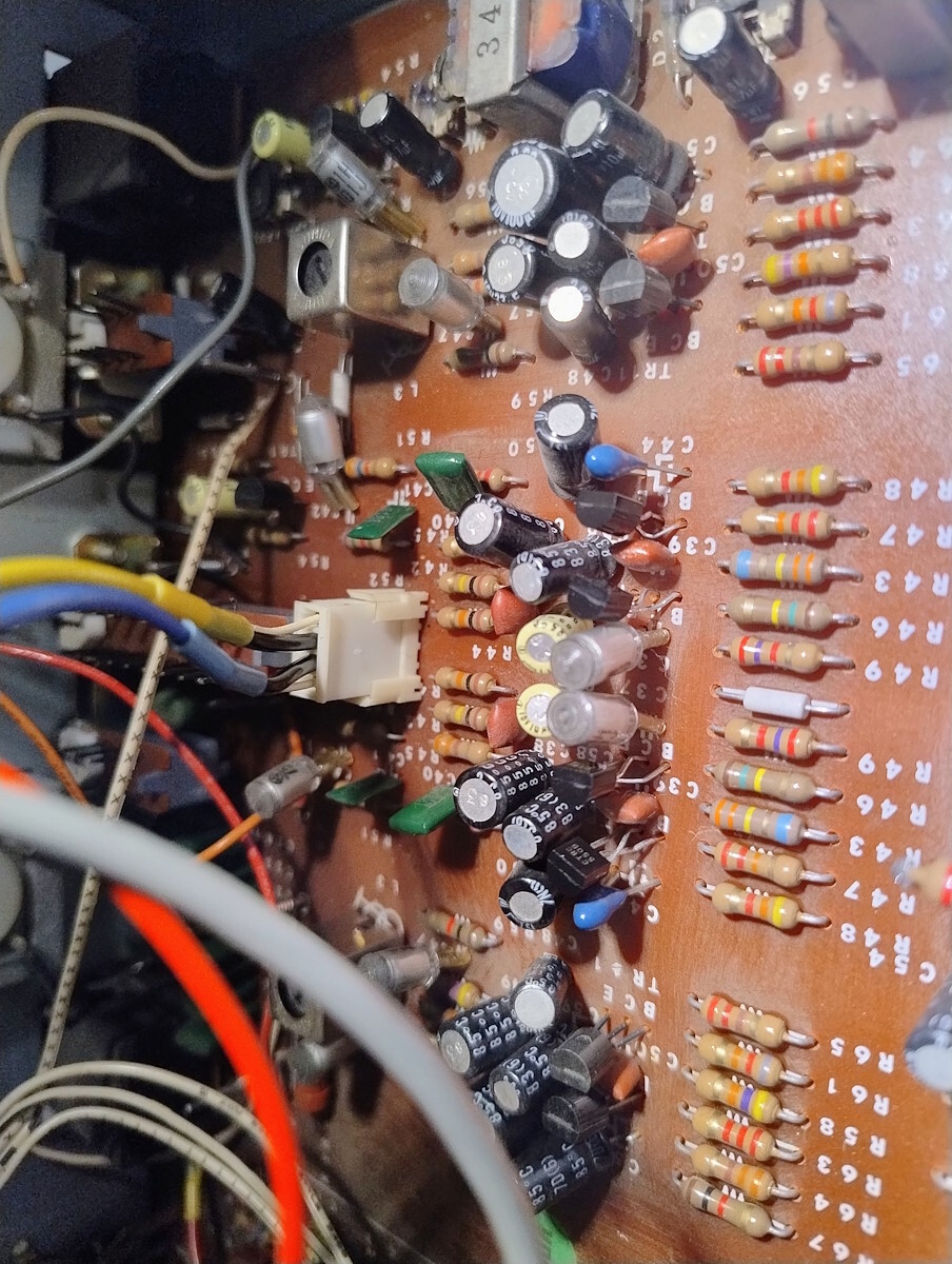

Csak felújítom a GX215-ömet. Úgy néz ki, hogy már nem húzza a szalagok végét és csináltam egy felvételt ami nagyon meggyőzőtt. Átkondiznám teljesen, mert zajos, ráadásul az egyik oldal jobban, mint a másik. A kérdésem.
A bekarikázott kondenzátorok helyett (ha nem kapok olyan duplát) két darab motorindító kondi jó lesz?
(#) proli007 válasza teddysnow hozzászólására (») Vas, 21:14 / 1
Természetesen jó két különálló kondi is, ha befér

(#) tunerman válasza teddysnow hozzászólására (») Hé, 9:06 / 2
A hozászólásodban két egymástól teljesen fűggetlen jelenséget említesz - a szalaghúzás és a zaj problémáját.
1. A szalaghúzás problémáját több mechanikai elem idézheti elő:
- a felhasznált öreg szalagok emulziós rétege rátapad a fejekre, szalagvezetőkre
- a gumigörgő felszíne kopott, vagy felkeményedett
- a leengedő orső ellenfeszítése nem megfelelő

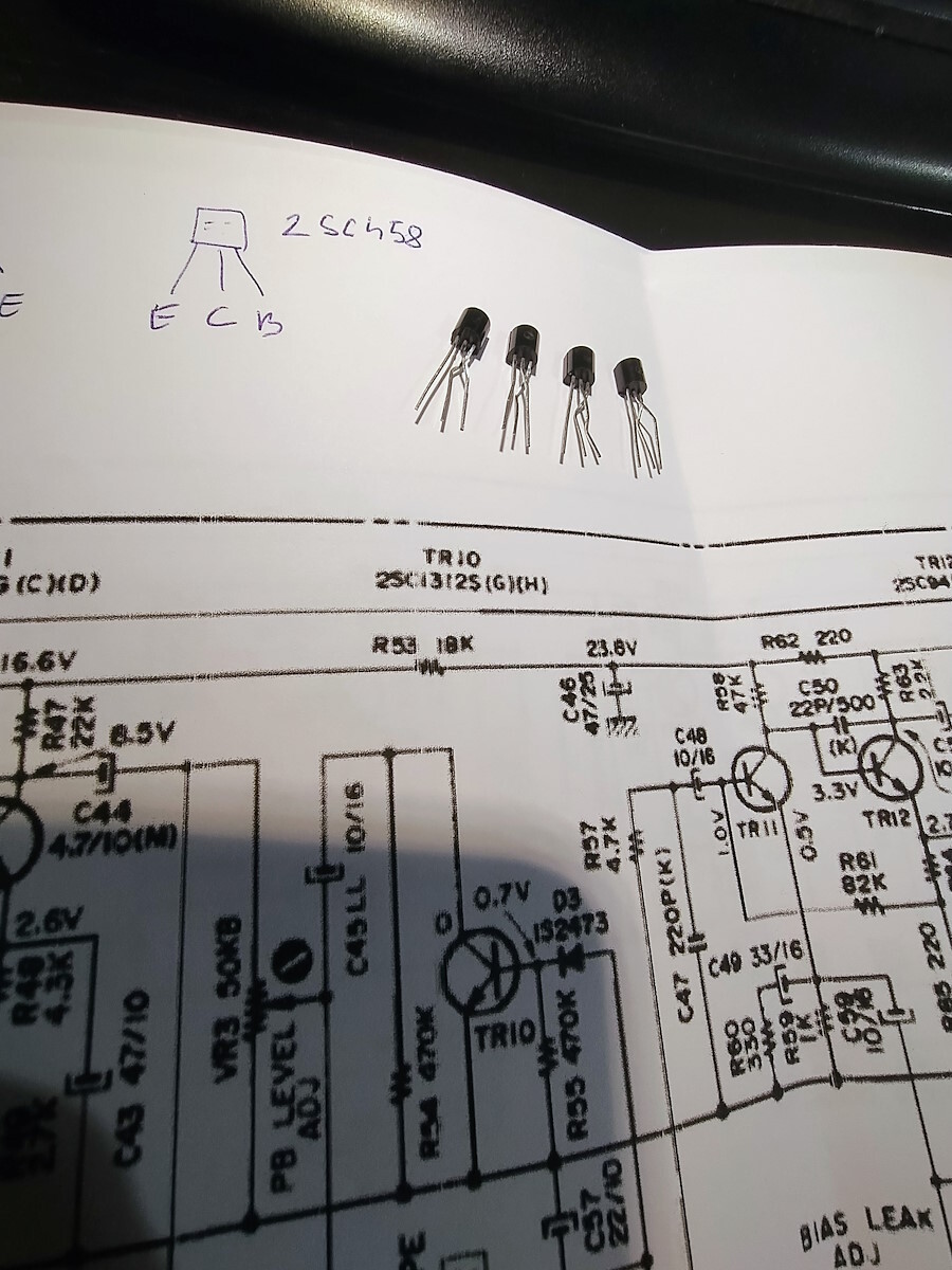

2. A lejátszóerősìtő első két tranzisztora (TR8/TR9, 2SC458LG) bezajosodott, amiket megfelelő kiszajú tipussal helyettesíteni lehet.

Tudsz tippet a 2SC458LG kiváltó BC tranzisztorra? Persze lábkiosztásra ügyelve. Egyszer már az Akai erősítőmmel futottam pár kört zajosodás miatt, tranzisztorokat is cseréltem, de végül visszaraktam őket és átkodnizás után lett jobb.
(#) mohinger válasza teddysnow hozzászólására (») Hé, 9:58 /
BC550C, persze a lábkiosztása más. Korszerűbb, olcsón kapható, kisebb zajú, mint a gyári.
Ha azonos lábkiosztású kell, akkor a 2SC2240.
(#) tunerman válasza mohinger hozzászólására (») Hé, 10:16 /
A BC550C és ha van a fiókban régebbi BC559C az jó lesz, a 2SC2240 nem nem igazán kiszajú bemenetre való tranzisztor.

(#) teddysnow válasza teddysnow hozzászólására (») 19:13 /
BC550B-k voltak azok. A 4 darab bétája 360-380 között volt, amiket kiszedtem a négyből három darab 220-250 között, a negyedik 150. Csináltam előtte-utána mérést előtte, utána néven. Egyszerűen, szalag nélkül Play-be kapcsolva.
Amit a két wav-ban látni/hallani lehet, hogy előtte -55/-46 dB volt a két oldal zaja, most -57/-55, egy kis 100Hz-es bugival.
