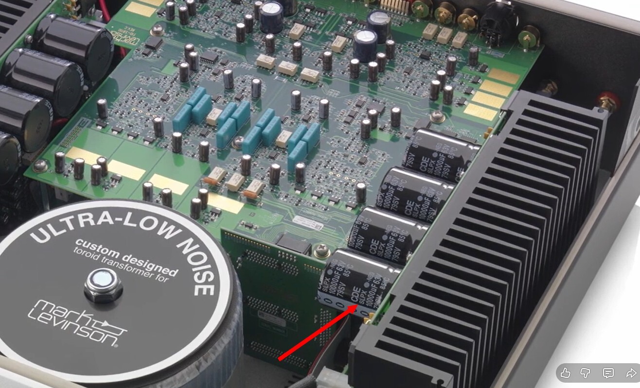

Itt van pl. a ML no. 5805, nem olvastam alaposabban utána, de azon kevés infó alapján erről nem találtam semmiféle negatív kritikát. Ugye, mindig kitalál valaki valamit, hol a gyorsdiódát, hol a dekádonkénti hidegítést stb. Erre itt van ez a cucc ami állítólag a világ egyik legjobbja (hangra), oszt mit látni benne, mezei graetz hidat rajta a 4db kerámia kondit meg a puffereket. Lehet, hogy van ott még egy halom hidegítő kondi, de szerintem nincs. Itt láttam meg a Cornell Dubilier SLPX elkókat is, morcos is lettem egyből, mert első körben én is ilyeneket akartam tenni a Sansui-ba aztán végül a Vishay elkók mellett döntöttem, lehet, hogy rosszul.
És akkor a lényeg. A 80-as években ugye nem volt még internet, volt a RT folyóirat meg az Ezermester és kb. ennyi. Már akkoriban is valamiféle aranyszabály volt ez, nem csak a digitális hanem az audio technikában is, hogy akkor az elkó mellé kell a fóliakondi, vagy a kerámia. Én is beleraktam az összes épülő végfokomba. Aztán egy ideje nem rakom bele, és többé nem is fogom, mert rájöttem, hogy nem használ hanem inkább árt a hangzásnak. A Sansui-ban sincs benne gyárilag se, egyik elkó mellett sem, meg utána sem. Ha van 100 nanó akkor az a trafó után van még a graetz előtt.
A lábas vs smd kerámia kondiról is más a tapasztalatom, egyrészt az a kétszer 4-5 mm láb induktivitásban kb. semmit nem jelent azon a frekvencián (meg felette se), másrészt ha muszáj kerámiát használni mert abban az értékben nincs fólia, akkor is nekem hangra mindig jobban bejött a lábas mint az smd, pedig ugyanaz a többrétegű C0G mindegyik.

A Mark Levison kapcsolását nem látjuk, lehet, hogy nincs ott más kondi, lehet, hogy van. A képedet elnézve viszont a 4 rétegű NYÁK a felső panelnél itt is bekerült. Meg az a négy kondi a diódákkal párhuzamosan a kommutáció zaját hivatott csökkenteni. Mint ahogy a nagyáramú pufferek is a végtranzisztorokhoz fizikailag a lehető legközelebb vannak, nem egy másik táp panelen hosszan vezetékezve, mint a házi barkácsban általában. Ezek alapján azért figyeltek a részletekre.

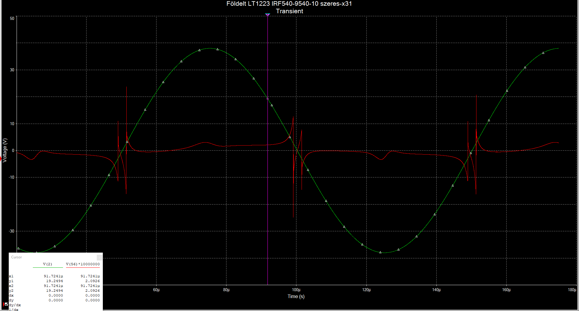

Összedobtam egy nagyon egyszerű szimulációt, FET feszültségfüggő kapacitás-változása által okozott torzításra. Sima RC szűrő, a -3db 100kHz felett.
A torzítás 0,0037% körüli.
A torzítási komponens hasonlít az AB osztály átmeneti torzításához, de itt ugye nincs AB osztály, és nem pont a nulla-átmenetnél van a torzítás csúcsértéke. A torzítás spektruma pedig meglehetősen szélessávú, még 1MHz közelében is vannak komponensek egy sima 1kHz szinusz bemenő jelből.
A modellben gyakorlatilag nem erősít a FET, a valóságos helyzet egy erősítőban valószínűleg rosszabb...

(#) compozit válasza Skori hozzászólására (») Feb 6, 2026 / 1
Nem olyan rossz erősítőben sem.
Cgd1-3
Betáp, 2 x 43V, kimenet 40Vp, 10 kHz, 8 ohmra ( 100W). Szépen látszik, hogy ekkora kivezérlésnél beleszól a THD-ba. A hármas diagramm 100Hz-es felbontással készült, nem olyan vészes a hatása.
Cgd4-6
Betáp 2 x 41V, kimenet 40Vp, 10 kHz, 8 ohmra. Tehát, a FETeken csak 1 V marad. Nyilván, nagyobb a THD.
Cgd7-9
Betáp 2 x 43V, kimenet 38Vp, 10kHz, 8 ohmra. A tranziens analízisen látszik, hogy éppen kezdődne a torzítás.
A Fourier analízisek 80 kHz-es sávszéleséggel ( Az AP is ennyin mér, ha jól emlékszem. ), a tranziens analízisek pedig 10ns-os time steppel készültek.
