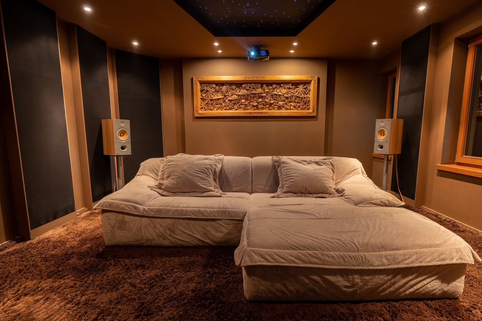

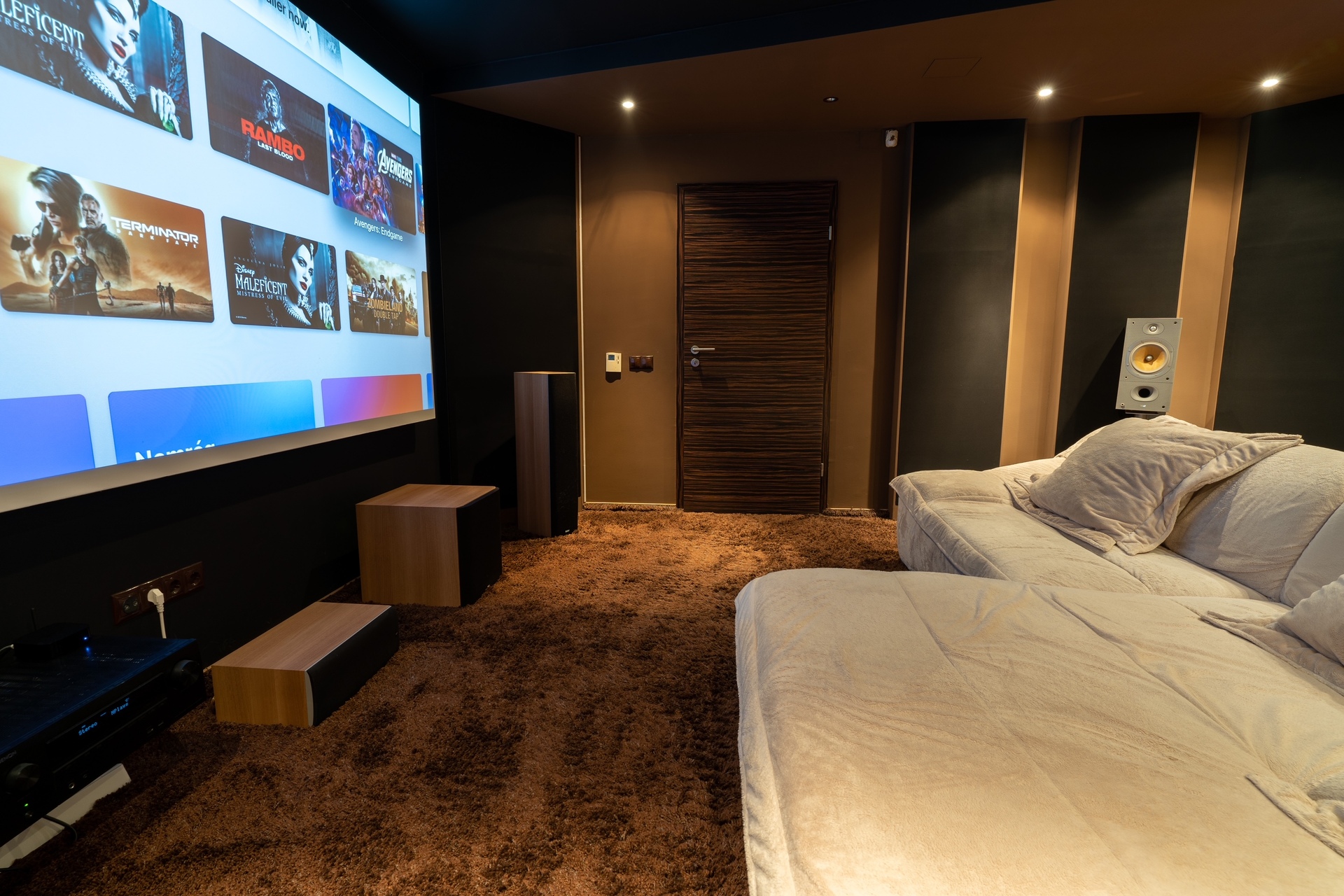

(#) compozit válasza tothtechnika2 hozzászólására (») Jan 26, 2026 /
„A szoba fizikai problémáit csak fizikai eszközök...”
Itt egy példa a fiaméktól. Nem hifi célokra van, inkább csak házimozi. Csillapítás a mélyhangokra is a sarkokban.

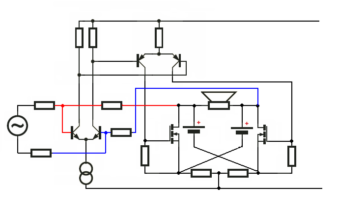

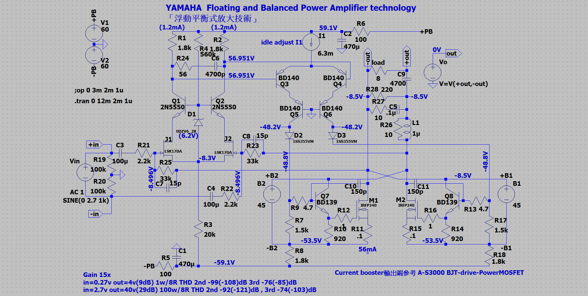

Circlotron elvű erősítő
Maga az elv még az elektroncsöves korszakból származik Bővebben: Link, de ilyen elven lehet pl. csak N csatornás FET-tel teljesen szimmetrikus erősítőt készíteni. A működési elvről találtam a google képkeresőjével egy elvi rajzot - csatolom.
A Yamaha A-S3000 erősítője elvileg ilyen felépítésű (szintén google képkereső találata).
Készített-e hobbiból bárki ilyen elvű erősítőt?
Szerintem ügyes dolog, de ehhez tényleg sok független táp kell....

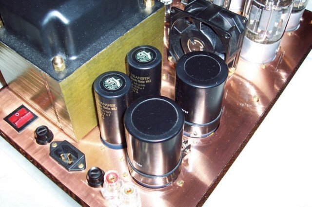

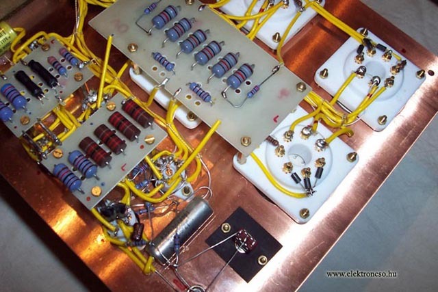

(#) tunerman válasza Skori hozzászólására (») Jan 29, 2026 /
„Készített-e hobbiból bárki ilyen elvű erősítőt?”
Igen, ez a Twin Servo elektroncsöves OTL erősítő, amely több példányban is megépült - információ itt:
https://audiodiyers.hu/viewtopic.php?f=62&t=4178
