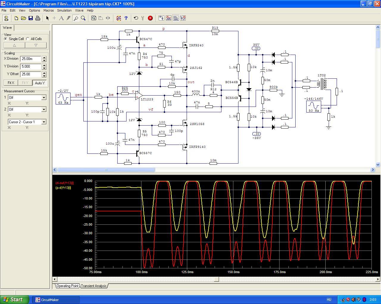

Emlékszem erre az erősítődre, érdekes megoldás. Valami hasonlón én is agyaltam annak idején, de végül nem készült el (de ki tudja, hátha egyszer megjön a kedvem hozzá
)Viszont ennek a működése elve legfeljebb csak távolról hasonlít a circlotron elvű megoldáshoz. Ez szerintem egy ügyesen vezérelt teljes híd (drain kimenettel), a circlotron meg inkább egy olyan félhíd, ahol a ± oldal tápját külön választjuk, azért hogy mindkét oldalon egyforma félvezetőt használhassunk. Ez utóbbihoz kell szimmetrikus nagyjelű fokozat, mivel a kimeneti feszültség csúcsértékének kb. a felével kell meghajtani (de mivel mindkét oldalát, ezért gyak. 1 körüli az erősítése), tehát ennek a vége inkább source követőhöz hasonló, míg a te kapcsolásod kimenete földelt source kapcsolású. Nem azt mondom, hogy jobb vagy rosszabb, csak azt, hogy a kettő másképp viselkedik.

A félhullámú nem teljes híd hanem két félhíd, de első ránézésre valóban hídnak tűnik.
Az egyik fele a pozitív félhullámot erősíti, a másik fele a negatívot. Az alapötlet az volt, hogy az alsó fetek kapcsolóüzemben működjenek, de a gyakorlatban kicsit meg kellett emelni a BIAS feszültséget 0V helyett 3-4 V-ra. Nagyon vicces jelalakok voltak a félhidak kimenetein, de valahogy összerakta a kimeneti jelet. Értem, hogy a circlotron kicsit más elven működik.
