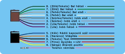

Csak hogy tovább vesézzük a dolgot. Arról mi a véleményetek, ha valahol elhelyeznék egy rejtett diszkrét kapcsolót, amivel a piros (7) gyujtás szálnak, és a narancssárga (6) világításnak adnék egy pozitív áramot.?
Azzal ugyanazt érned el, mintha a pirost összekötnéd a sárgával, és a rádió ki-be kapcsolójaval kapcsolgatnál (az enyémbe így is kötötték be, és még nem fésülgettem szét, ezért nincs is benne a már megjavult rádió) :
-Majd egyszer jól úgyfelejted (mert épp lehalkítva lesz, vagy ilyesmi), oszt jól leszívja az akkut. A hozzászólás módosítva: Feb 8, 2026
....Attól függ hogy kötöd be és milyen kapcsoló. Ha egy sima zárókontakttal összekötöd, ugyanúgy gyujtásra helyezel más áramkört is.
Ha úgy kötötd be, hogy a kapcsoló Common lábát a pirosra (amit elvágsz) kötöd a rádió felé, a másik NC lábát a piros kábel felöli oldalra, az NO lábát pedig narancsra akkor tudod aktiválni a kapcsolóval a rádiót szerintem. A kocsiról nem tudok semmit, remélhetőleg nem okoz neki fejfájást.
Váltókapcsolóval adhatnál így tápot a rádiónak, ami egyik állásban gyújtáskapcsoló, másik állásban direkt táp, viszont tegyél be "direkt táp" üzemmóddal párhuzamosan egy jól látható visszajelzőt is valahova, mielőtt úgy felejted és leszívja az akkut a rádió.
Köszönöm a tippet, már átgondoltam pont így, ahogy írod.

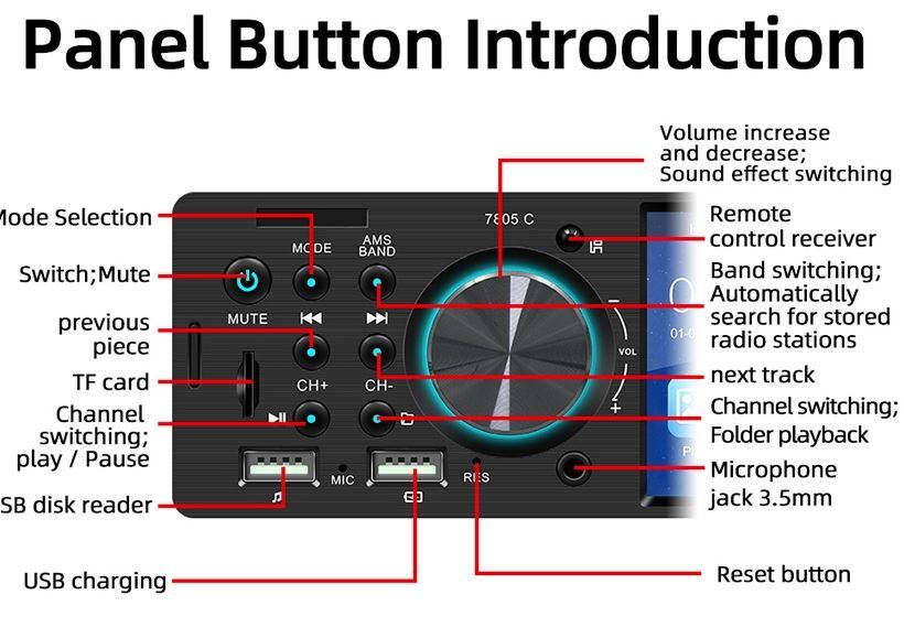

7805c autórádióEgy ismerősöm vett nemrég egy ilyen rádiót, talán SWM? 7805c. Van az előlapon egy 3,5mm-es luk az AUX-nak, de az övén nincs odaszitázva a felirat. Szeretné használni a bemenetet, de nem lehet átkapcsolni erre, vagy rádió, vagy BT. Nem rémlik, most így utólag, hogy a menüben lett volna ilyen piktogram. De mode gombot nyomogatva nem lehet átkapcsolni erre.Létezik, hogy ebből a verzióból ez kimaradt? Ha bedugunk ide egy jack kábelt, érzetre olyan, mintha lenne benne aljzat.
Helló. Csak egy tipp: A régebbi Pioneer autórádiókon az AUX bemenetet egy rejtett menüben kell aktiválni. Onnantól kezdve már kiválasztható.
Igen, tudom, ilyen Pioneerom van. De ez nem egy retro cucc, egy nagyjából napjaink kínai terméke, ahol az AUX már nem kurjózum. Ha nem lenne rajta a luk és nem láttam volna másik ilyenen az AUX felszitázását, nem is keresném tovább.
Hogyan próbáljuk ki mikrofonként? Gondolod, hogy 4 pólusú kéne bele? A videóban, amit linkeltem nincs beledugva semmi, mégis ott az AUX ikon a menüjében.
Van ahol MIC, máshol meg a feliratost "AUX interface"-nak jelölik...
Sima mono 3,5-es dugóval (ilyet csomagolnak más rádiókhoz is, vagy 2,5-öst)...telefonkihangosító módban.
Köszi! Ahha, már értem, akkor nagy valószínűséggel ez a kihangosítós mikrofonos verzió lesz...mondjuk az AUX helyett egy MIC felirat elfért volna. A lényeg, hogy ezzel nem fog működni az elképzelés.
Ezt a rádiót vette az autóba, és fölé egy Androidos Car Playt tudó "kijelzőt". A telefonját kitükrözi a Car Play-el, mondjuk megy rajta a Waze, de közben szólna egy netrádió is. A kijelzőn megy a kép és szól a hang (zene), de csak a saját hangszóróján. Ezt szerette volna az autórádión keresztül a hangszórókon át hallgatni. A kijelzőn van hang kimenet, értelemszerűen egy AUX a rádión és kész, de ezen ez nincs. Van rajta BT, de azt már foglalja a telefon->Car Play összeköttetés. Ezekkel a készülékekkel marad még az, hogy FM transzmitter jack AUX-al és a rádió veszi mint FM adás. Vagy BT adó a kijelző hangjával és ezt veszi a rádió BT vevője. Mondjuk ha még beszélni is akar majd kihangosítva, akkor aztán bármi is lehet... Maga a CarPlayes cucc nem tud FM transzmitter módot sajnos.Mindez elkerülhető lett volna egy olyan rádió vásárlással, ha nagy kijelzős és tudja a CarPlay-t, vagy legalább egy olyannal, amin van jack-es AUX. De ez már ilyen. A hozzászólás módosítva: Pé, 10:35
