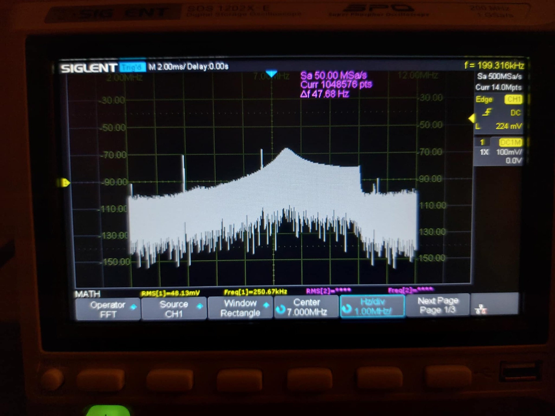

Haat ... az a pukli lenne a passband 7 8 mega kozotti kockaban?
Ha elkezded a kozepso tekercset lokdosni ossze /szet huzni akkor az billeg a pukli?
Nincs ennek a szkopnak ugyesebb adatkimenete , kepernyokepre?
Ertem telos foto gyors es praktikus, mindig keznel van .
(#) BLY94A válasza Kera_Will hozzászólására (») Feb 19, 2026 /
Van neki, asszem pendrivera kimenthető a képernyőkép de még sose próbáltam..

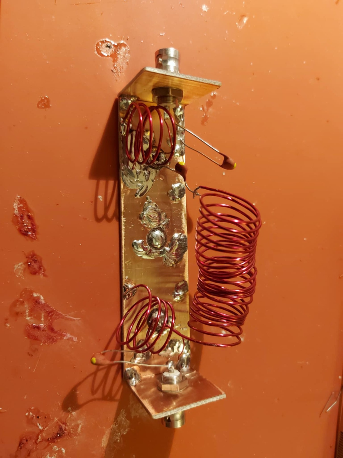

rádióról keresek információt
Aképen látható rádióról keresek információt .Hátha valaki felismeri.köszönöm
(#) Kera_Will válasza szepi003 hozzászólására (») Jún 1, 2026 /
Gyulát ha4023 fórum társat kérdezd meg ... hát ha ismerős neki .
De ha ide téved biztos válaszol.
(#) uniman válasza szepi003 hozzászólására (») Jún 1, 2026 /
Katonai aknakereső vagy esetleg sugárzásindikátor a tippem...
