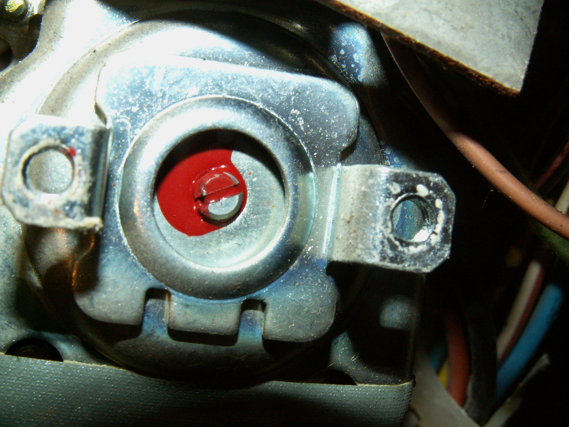

Hőfok érzékelő finomhangolása?
Kedves Topictagok!
Van egy ezeréves, ám jól működő Energomat mosógépem.
Egy idő óta azt vettem észre, h a vízhőfok alacsonyabb, mint kellene.
Általában 40C-os mosást választok (4A), de a mosás után kijövő víz max 30 fokos.
Lehet-e a hőfokérzékelőt (mechanikusan) állítani, emelni kissé?
(#) wartburg válasza wartburg hozzászólására (») Nov 13, 2025 /
Most kimértem, üresen, feles mosással.
A mosás vége felé még enged hozzá hideg vizet (miért?).
Utána még mos kb 3-4 percig, majd kiengedi a mosóvizet, ami 33C fokos.
Szerintem ez kevés.
Közben megnéztem: a termosztát közepén van egy (lefestett) állítócsavar, bejelölve a +/- irányokat.
Állítsam vajon feljebb egy kicsit?

(#) B00 hozzászólása Feb 22, 2026 /
Szivárgás
Hali topik!
Mi a képen látható alkatrész ?
Hogy lehet kiszedni, szivárgásmentessé tenni?
Nem akarok rongálni.
Van donor gépem, amin nem volt szivárgás.
(#) xxxyyy válasza B00 hozzászólására (») Feb 22, 2026 / 1
A hajdanán Energomatokat javító apám szerint az a hőfokszabályzó vége (patronja), egyszerűen kipattintható. Egy tömítőgyűrű van alatta.

Régi kérdés, de remélem, olvassa a kérdező. Az Energomat is (és az összes többi mechanikus programkapcsolós mosógép) minden fűtés után még az ürítés előtt vesz fel vizet. Van amelyik a következő vízszintig, mint az Energomat, és van, amelyik csak időre vesz vizet. Ennek az az oka, hogy régen általában csak be volt akasztva valahova a kifolyócső, mondjuk a kádba. Ha valaki épp ott tevékenykedik, akkor előfordulhat, hogy a kifolyó forró víz megégeti. Szóval a mosóviz hűtése miatt vesz ürítés előtt még vizet. Ráadásul még a névleges értékük alacsonyabb is: 36; 59; 91,5.

(#) Josi777 válasza B00 hozzászólására (») Feb 22, 2026 / 1
Az alkatrész termékkódja az Orcy-nál: MHS002.
(#) B00 válasza xxxyyy hozzászólására (») Feb 24, 2026 /
Köszi a válaszokat!
Sikerült kiszedni, a kemény gumit, és kicseréltem a donorból kiszedettel.
