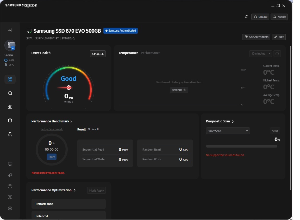

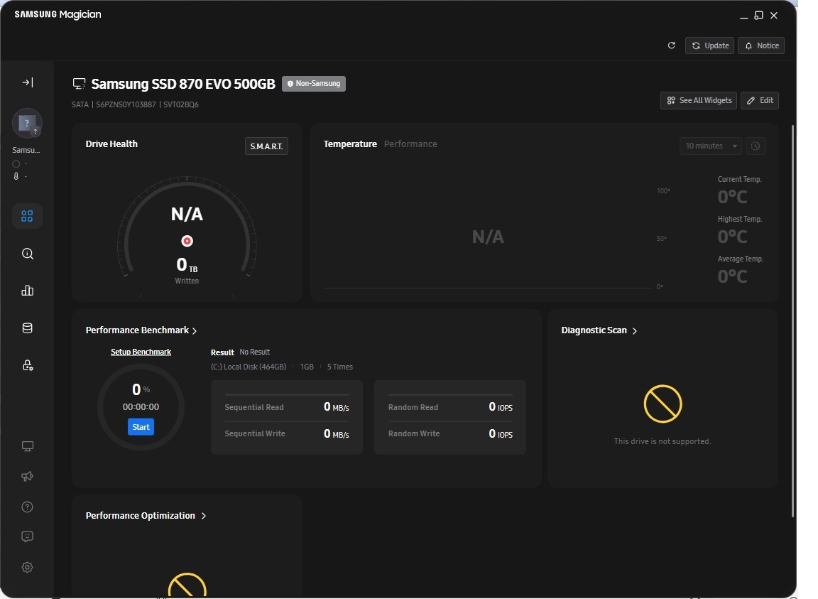

Samsung evo 870
Napokban vettem samu evo 870 ssd-t. A samsung magician azt mondja rá hogy nem samsung...
Vajon hamis?
Van egy novemberi ssd-m is, azt rendesen felismeri.

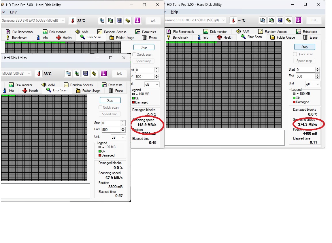

Sebességet nézve a hdtune progival az új elég lassúcska itt-ott.

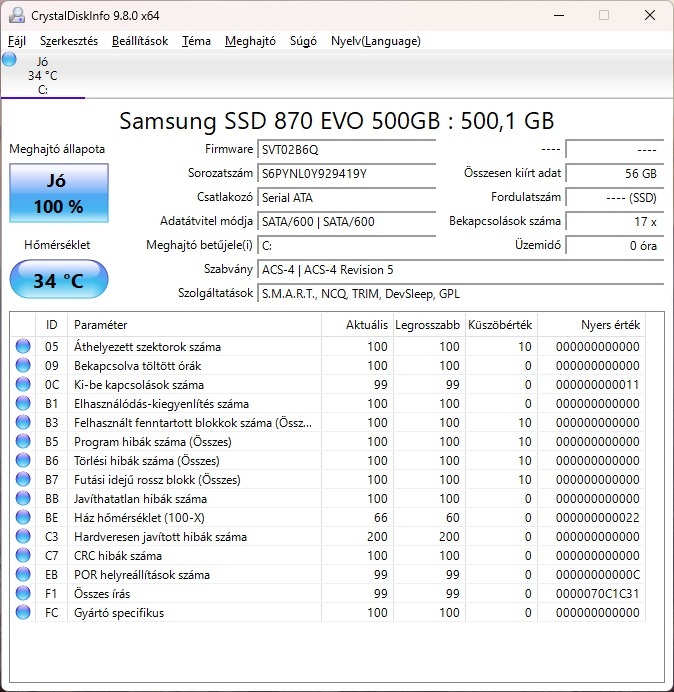

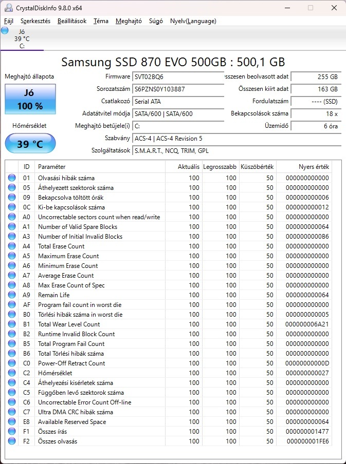

(#) img válasza pipi hozzászólására (») Feb 23, 2026 /
Igen, lehet fake. A CrystalDiskInfo miként ismeri fel?

(#) bbb válasza pipi hozzászólására (») Feb 23, 2026 /
Kezdjük azzal, hogy hol vetted és mennyiért? Ha gyanúsan olcsó volt, esetleg másodkézből kaptad, akkor bizony könnyen lehet hamisítvány
(#) pipi válasza img hozzászólására (») Feb 23, 2026 /
Érdekes hogy az "eredeti"-nek kevesebb paramétere van

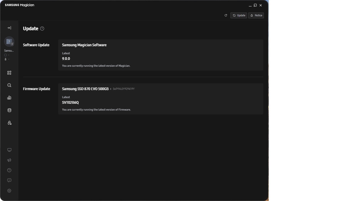

A firmware verziószám vége *q6 - *6q a magician szerint is

(#) pipi válasza bbb hozzászólására (») Feb 23, 2026 /
Hivatalos nagyker-ben vettem, nem a sarki közértben. febr. 11, nagykerár 35+á
Holnap járok feléjük, megmutatom nekik
Doky586: igen, sata csatis
Köszi
(#) img válasza pipi hozzászólására (») Feb 23, 2026 / 1
Onnan lehet látni, hogy nem eredeti, hogy az eredeti Samsungoknak mindig van "EB" (POR - Power On Recovery counter) attribútum a S.M.A.R.T.-jában (ennek viszont nincs).
Szétszedve pedig valamilyen low budget vezérlőt és NAND-ot találnál benne, nem Samsungot.

(#) Skori válasza pipi hozzászólására (») Feb 23, 2026 /
Azért ez durva, ráadásul a felhasználók nagy része valószínűleg észre sem veszi, hogy átverték. Kíváncsi leszek mit reagálnak! Lehet tudni, hogy melyik cégről van szó?
